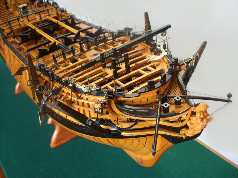

Estimados compañeros: Hace varios dias que estoy viendo una maravillosa web, con un listado de barcos que asombran por el nivel, entre los cuales se encuentra el Panteleymon-Vyctoria del forero Alexei Baranov.
Tengo millones de cosas aun por aprender, pero hay una fundamental que radica en la madera utilizada, y el porqué de ese color amarillo anaranjado de las cuadernas y la mayoria del modelo. Me gustaria mucho poder debatir sobre este modelo, que dado mi ignorancia no le puedo encontrar ningun defecto, pero me gustaria poder empezar con saber aproximadamente que madera es la que se utiliza para modelos de arsenal como estos, y si es una propiedad de la madera o como se logra ese color tan caracteristico.

Luego de un rato de investigar me autorespondi a la pregunta que habia lanzado hace un rato.
Estos modelistas utilizan una sustancia, que le llaman "Shellac", que aparentemente es algo relacionado con los arboles y la miel de las abejas, corrijanme si estoy equivocado. El tema es que se disuelve no se con que y logran un liquido espeso que es lo que le da el anaranjado que yo me preguntaba.
Ojala le haya servido a alguien, pero bueno, soy curioso

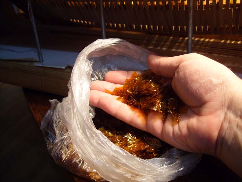

Es ni mas ni menos que nuestra querida goma laca.
descipcion en ingles:
Shellac is an animal product. The basic material comes from the Coccus lacca, a scale insect that feeds on certain trees in India and southern Asia. After feeding, the insect produces through its pores a gummy substance which hardens into a protective covering called lac. This lac is collected and then it is crushed, washed and dried.
O sea sustancia gomosa q producen ciertos insectos y que se procesa luego en escamas y disuelve en alcohol.
Yo la uso de vez en cuando y desde luego, cuando te queda bien, da una coloracion perfecta a las maderas claras.

Re: Fragata Pandora 1:48
Hola:
Os voy a contar un poco sobre la gomalaca, ya que he trabajado con ella dando acabado de muebles:
- Viene en escamas como ya habéis podido ver.
- Se suele disolver con alcohol.
- Si no ha sido bien aplicada, puede descascararse, me refiero a mala aplicación a dejar residuos de grasa de los dedos en la madera por ejemplo, necesita un preparado "pulcro".
- El color que se obtiene es como de miel, probando para mi modelo, he obtenido el mismo color mezclando tinte sapelly, roble y avellana, dando los resultados casi iguales al color "goma laca". y sin riesgos de "pelados" futuros.
- No es recomendable aplicarla a mota (como solia hacer en muebles), a las escalas que empleamos, lo mejor sería con aerografo.
- Para sellar se aplica cera, casi nunca un barniz porque se pierde el color.
Y nada más, de todas formas por el color que se puede quizás valga la pena experimentar en nuestros modelos.

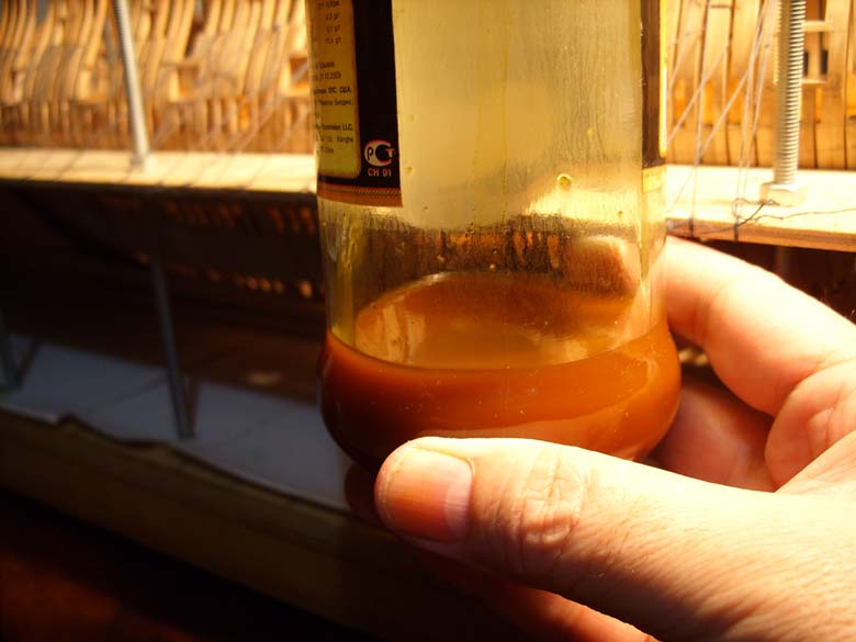

- matiasfcruz
- Mensajes: 1199
El tema que se trató aqui no quedó demasiado resuelto, y hace ya tiempo de ello. Me refiero a cómo el modelista consigue ese color miel o limón en el peral. Ya que he visto cantidad de modelos acabados con goma laca y no tienen el color del Pandora. Me gustaría saber si alguien ha mezclado tinte con la goma laca, o hay algunas escamas con una tonalidad como la que vemos en el modelo. Si alguien puede profundizar más en cómo conseguir el color que alcanza Baranov en el peral, sería genial. saludos.
