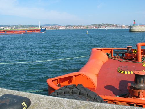

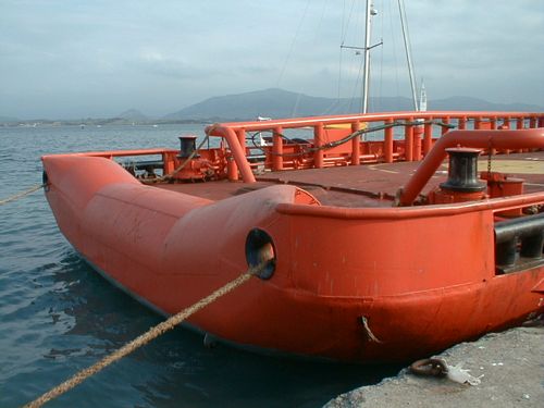

La foto del Barco real

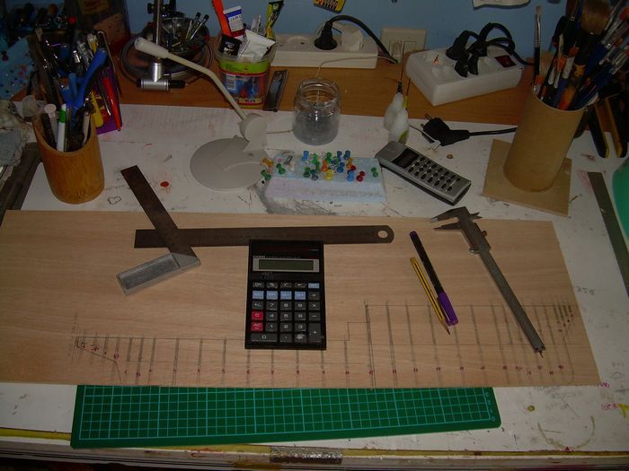

Comenzamos
A falta de planos tuve que modificar unos de otro parecido que me conseguí en la red

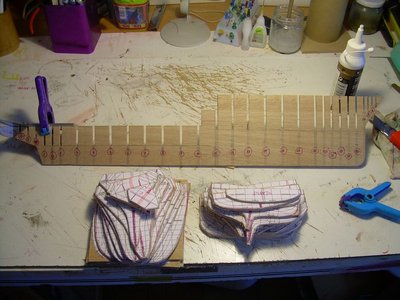

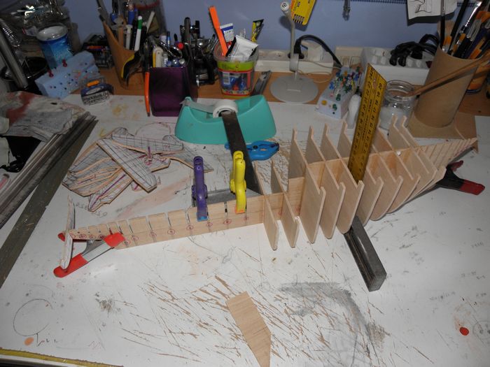

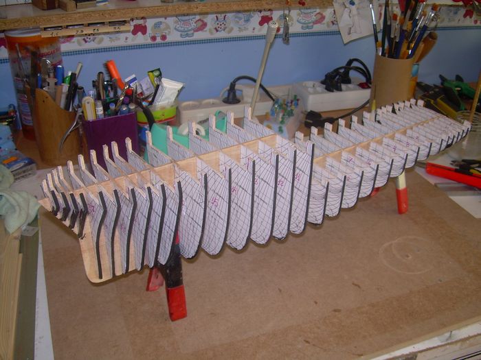

vamos haciendo los encastres de las cuadernas con la falsa quilla
Es importante escuadrar bien todo

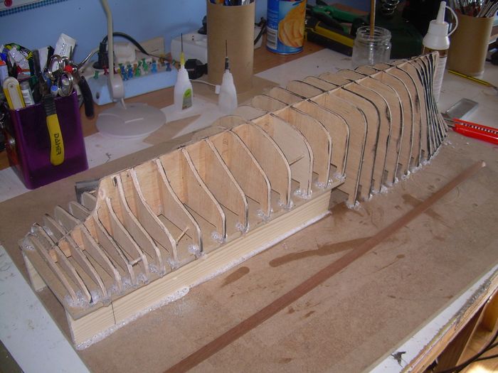

Cuadernas colocadas se le intuyen las formas

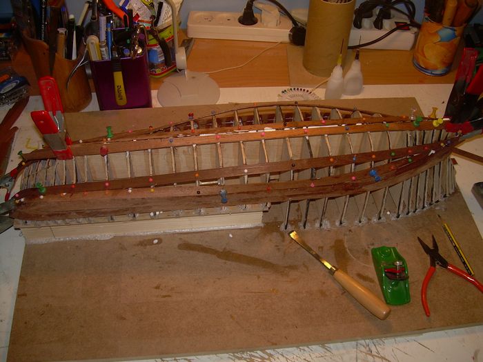

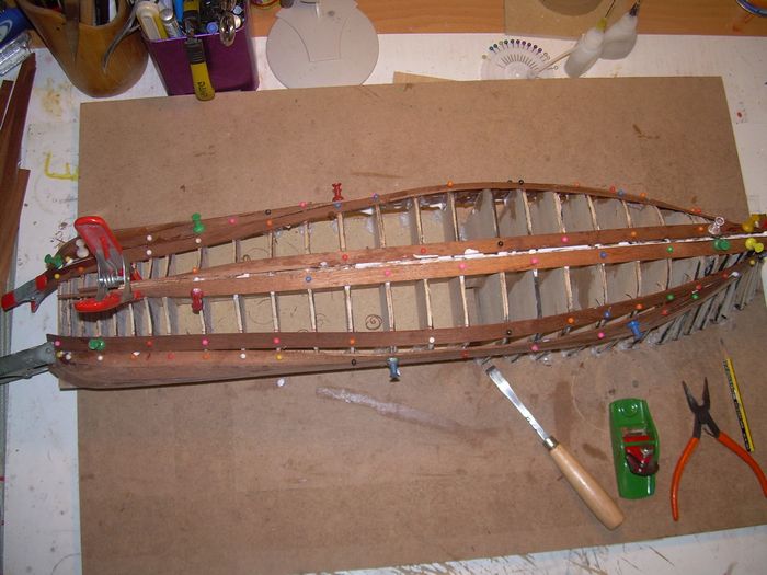

Le doy la vuelta y lo sujeto a una "plantilla" con cola d4  para evitar reviros
algunas tracas ya colocadas, e usado unas tablillas de sapeli que me habian regalado

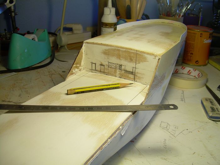

En esta foto se ve terminada de colocar las tracas y lijado el casco procedo a poner la amura de proa y colocar cubiertas, aprovecho para marcar las puertas y salidas de cables de los remolques

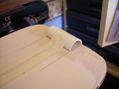

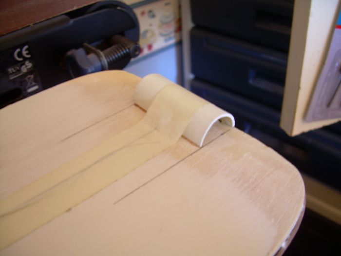

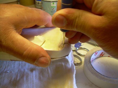

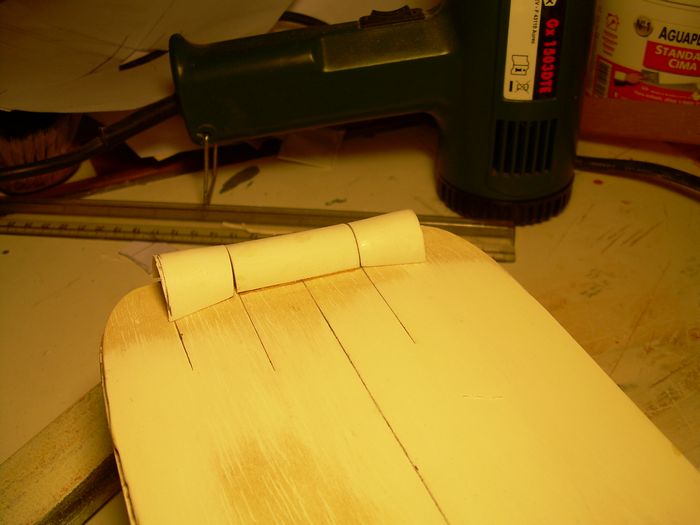

A un trozo de plástico lo caliento y doy forma cilindrica y lo pego en su lugar correspondiente

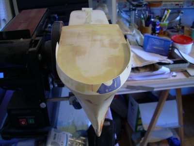

vista desde proa
vista desde proa

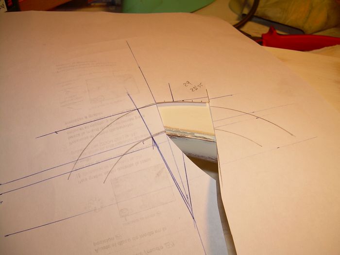

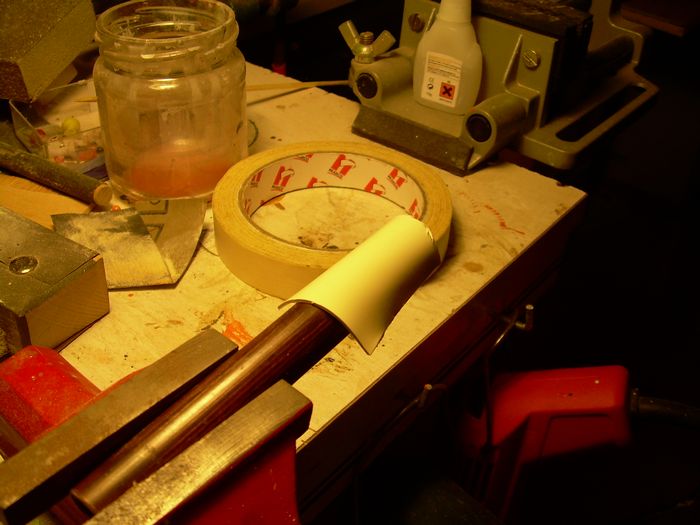

Dibujo las otras dos piezas que forman el conjunto de popa

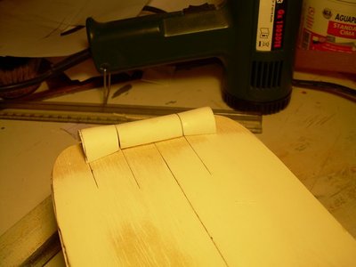

Con calor y un tubo de cobre le doy forma
Solo queda repasar con un poco de lija y pegar

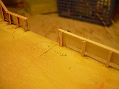

Seguimos con más avances

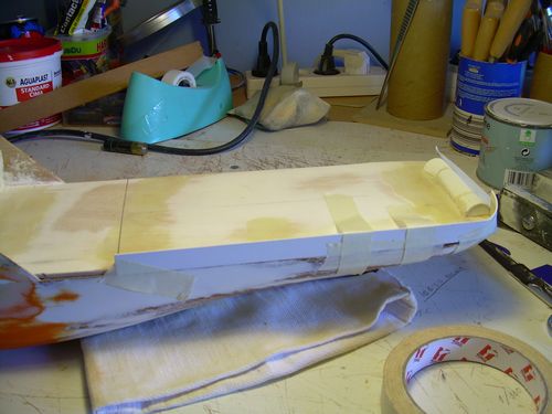

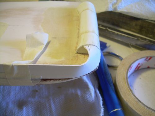

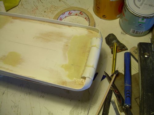

Calentamos para dar forma y colocamos provisionalmente  la amurada de babor mientras se le acaba de dar forma
Cuando este ceñida se procede a encolar todo el conjunto

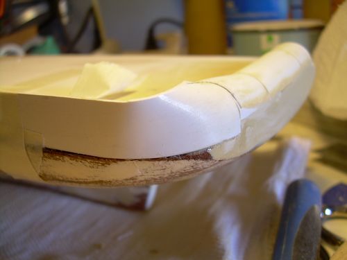

Damos masilla si es necesario y Lijamos para que este bien uniforme
finalmente repasamos los bordes con un cutter
Con la amurada de estribor hacemos lo mismo

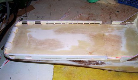

Dos más
Colocamos la tapa de regala abrimos los invornales con la dremel y pegamos unas tiras en forma de L con pvc imitando los refuerzos de las amuradas
vista de proa con las amuradas terminadas

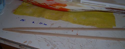

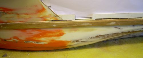

Con unas tiras de roble he realizado los refuerzos laterales del casco
en su posición
en su posición

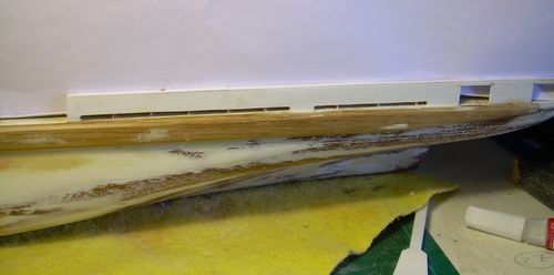

otra más
otra más

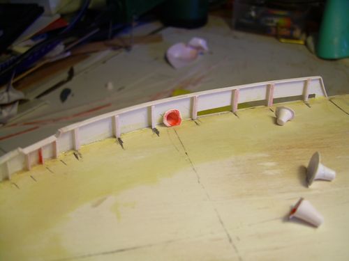

Colocados los refuerzos de las amuras de proa coloco la tapa de regala y hago los escobenes
