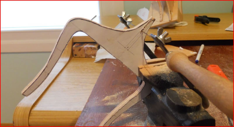

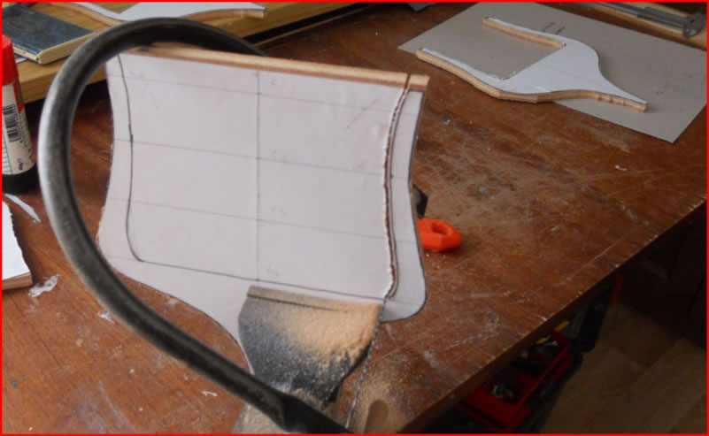

Estoy empezando el proceso de construcción, a partir de planos, de la popa de un navío de 74 cañones del siglo XVIII. Este trabajo puede considerarse una continuación de la sección central del mismo navío que hace meses colgué en estas mismas páginas.
http://www.modelismonaval.com/foro/view ... =12&t=8234" onclick="window.open(this.href);return false;
En esta ocasión he renunciado a intentar hacerlo en enramada, dada la complejidad que implica esta modalidad para un navío de este tipo y a mis limitaciones en cuanto a medios, herramientas y conocimientos aunque, eso sí, pretendo hacer un paso a paso y colgarlo en el Foro.
En lugar de cuadernas utilizaré mamparos sobre falsa quilla, ya que al ir forrado el casco sólo se verá el interior a través de los ventanales. Para ello, utilizará contrachapado de 6 mm.
Aquí van unas fotos de los primeros pasos: corte de mamparos y falsa quilla y ensamblado de dichos elementos. Continuará.

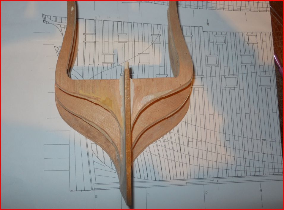

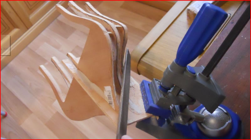

El siguiente paso es acoplar la quilla y el codaste a la falsa quilla.
El conjunto quilla-codaste está construido a base de cuadradillo de nogal de 5 mm.
Adjunto un par de fotos de cómo va quedando el trabajo.

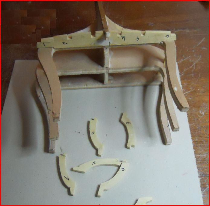

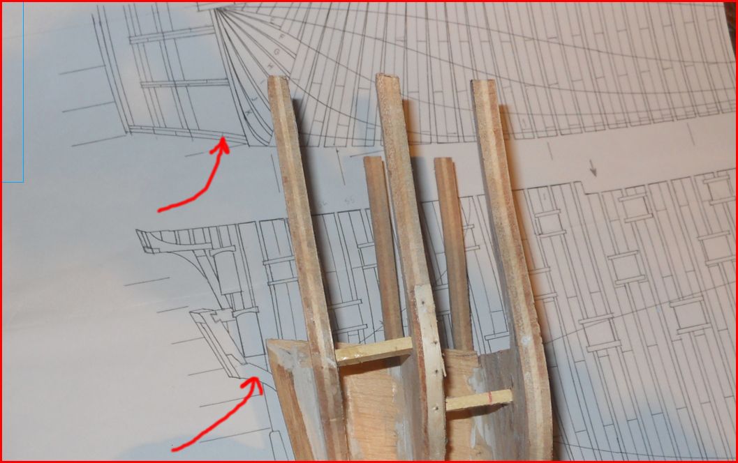

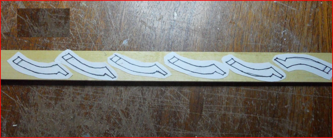

Una vez seco el conjunto de mamparos y falsa quilla con el de quilla-codaste continuamos el proceso. Ahora se trata de tallar las piezas que servirán de soporte a la balconada y el resto de la estructura de popa. Las piezas a que me refiero son las señaladas en el plano. Para ello utilizaré un listón de madera de samba de 3 mm. de grueso. Esta madera es blanda, fácil de trabajar, de grano fino, no se astilla y tiene suficiente resistencia para este cometido.

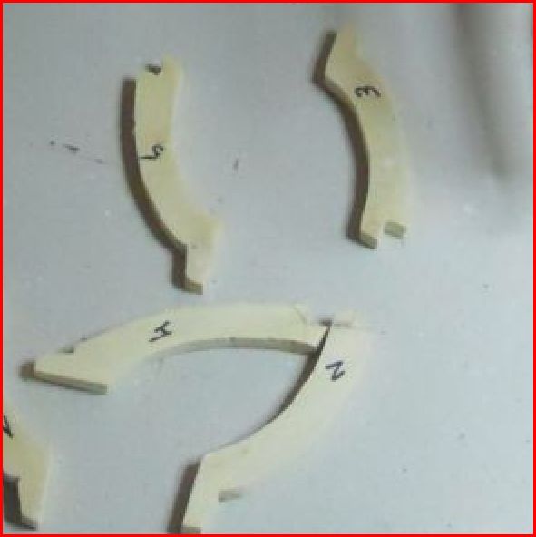

Dibujo en papel las piezas a tallar, recorto y pego sobre el listón y las recorto a mano. Después, lijado a mano para ajustar forma y tamaño exactamente a lo requerido. Es muy importante numerar las piezas, pues no son exactamente iguales, de modo que cada una vaya a su sitio.

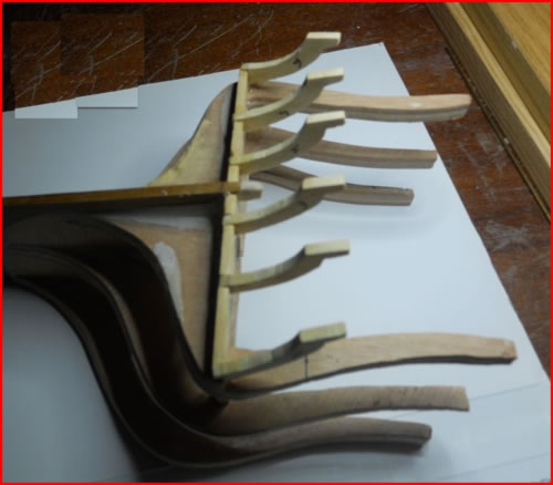

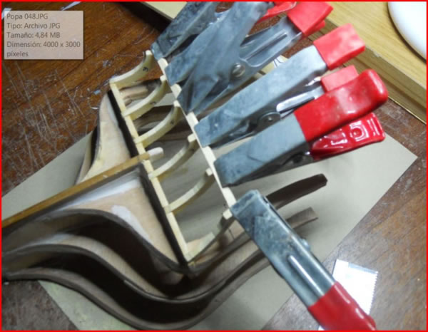

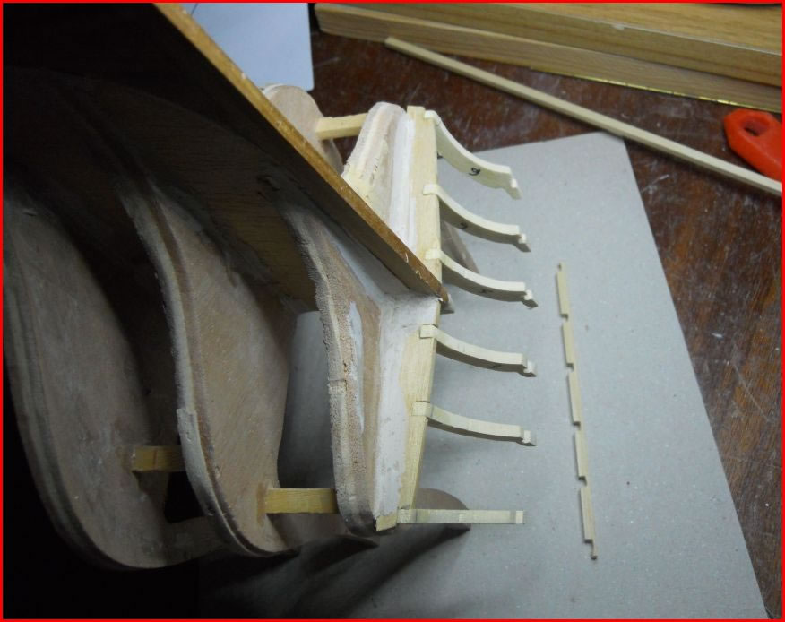

El siguiente paso es tallar una pieza para acoplarla al codaste, y encastrar en ella los soportes de la balaustrada del paso anterior. La pieza que se observa sobre el conjunto servirá de soporte provisional en el proceso de encolado de las piezas numeradas, de forma que éstas se apoyen con firmeza.
La segunda foto muestra este proceso de encolado. Por último, la tercera fotografía muestra como queda el conjunto, una vez seco.

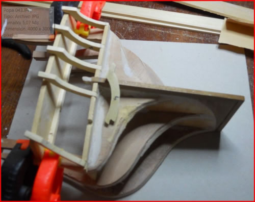

Un pasito más. Una vez seco el liston de sujeción de las gambotas el conjunto queda así:
Ahora toca colocar las gambotas correspondientes al nivel inmediatamente superior. Para ello he construido una pieza en la que éstas apoyen firmemente para facilitar el proceso de encolado, según puede verse en la siguiente fotografía.

Algunos avances a lo largo de esta semana.
El conjunto, tras quitar las pinzas de sujeción. Pueden observarse dos piezas laterales, apoyadas sobre la última cuaderna.
En la foto siguiente ya se han instalado las gambotas de la cubierta superior, y dos piezas laterales y se pueden observar con más detalle las piezas de soporte a los jardines así como el retranqueo de las gambotas para que haya espacio para la balconada con su balaustrada.
