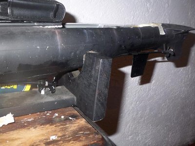

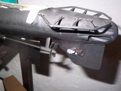

Tengo un submarino Revell esc 1/72 gato class, mide de largo creo 1.30 cms. y tengo un problema que me tiene sin saber ya que hacer.

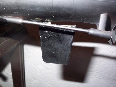

el asunto es el siguiente, el timon gira de izquierda a derecha sin problemas, llegando en cada giro hasta el eje de las propelas falsas (ya que no giran)
la propela de impulso esta en el ombligo del submarino, -esta ahi por una adaptacion que hice al principio- la cuestion es que avanza sin problemas, pero los giros los hace demasiado amplios, (parece un camion de carga de 15 ejes)
no hace los giros en corto por nada, auque aumente el tamaño de la pala del timon, el resultado sigue siendo el mismo... habra mucha distancia entre propela y timon?
Si, estoy seguro que algo hice mal, pero que puedo corregir??
De antemano, gracias por sus comentarios.

hola kamarrada:
prueba a poner el timón detrás mismo de la hélice propulsora.

Para que el timón actúe bien el torbellino de agua enviado por la hélice debe dar de lleno a la pala. Donde la tienes es lógico que no maniobre pues no solo está muy lejos el timón, también el ángulo de ataque está favoreciendo muy poco recibir el impulso.
