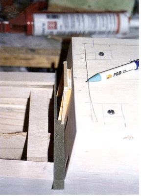

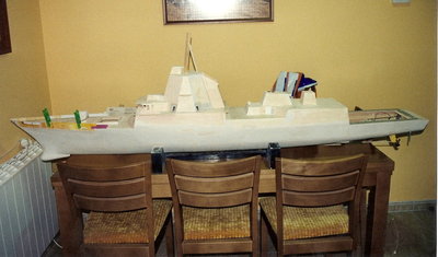

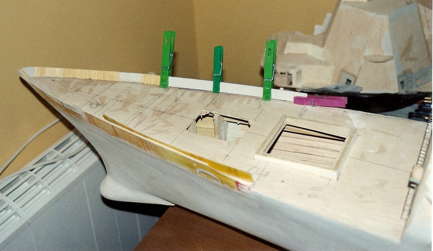

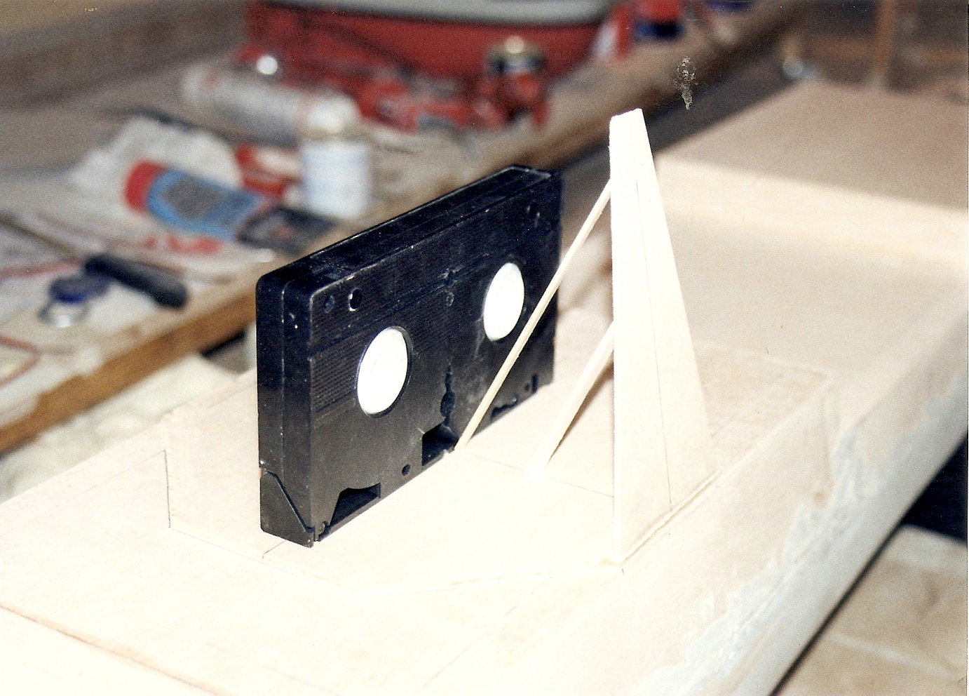

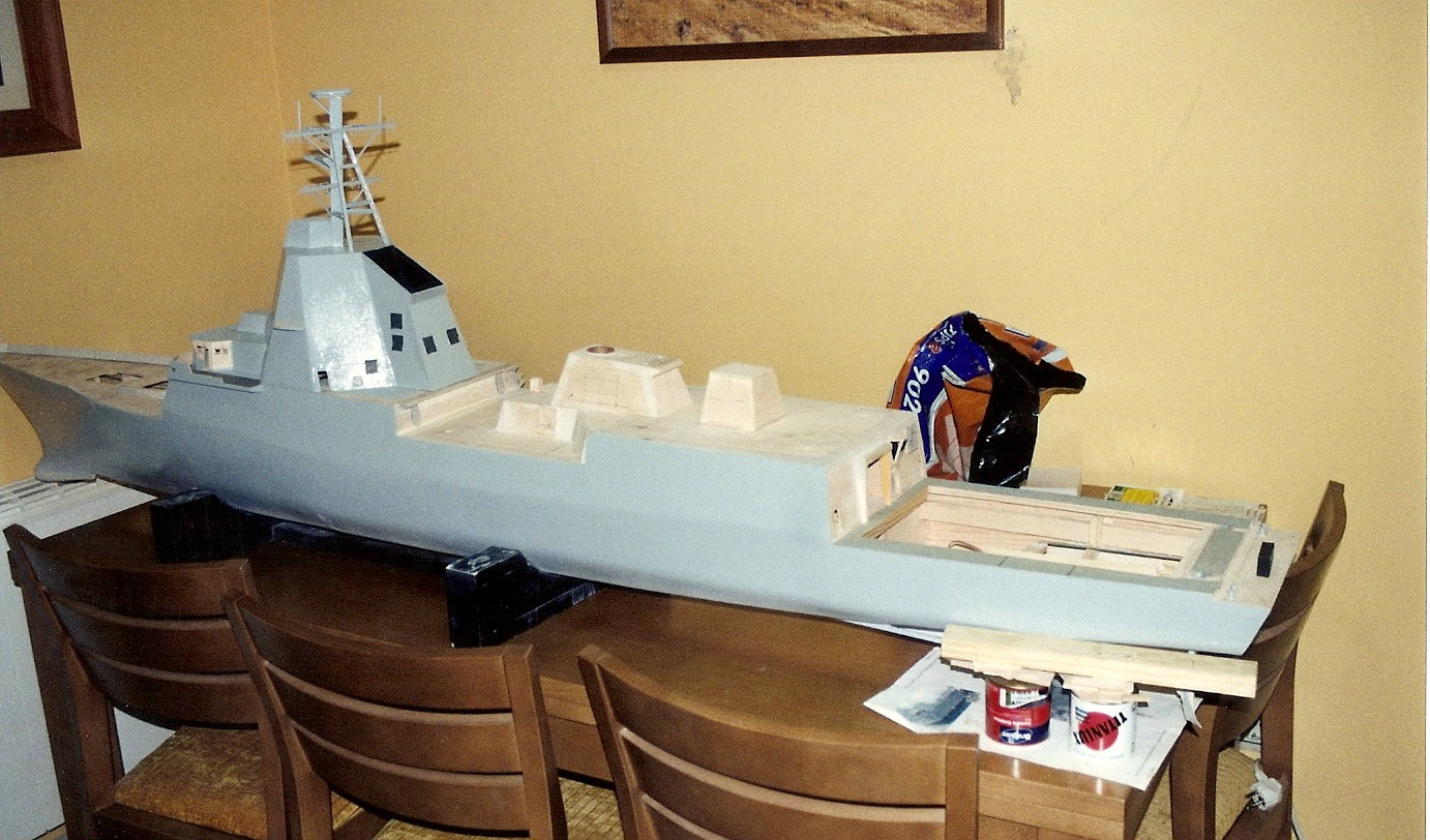

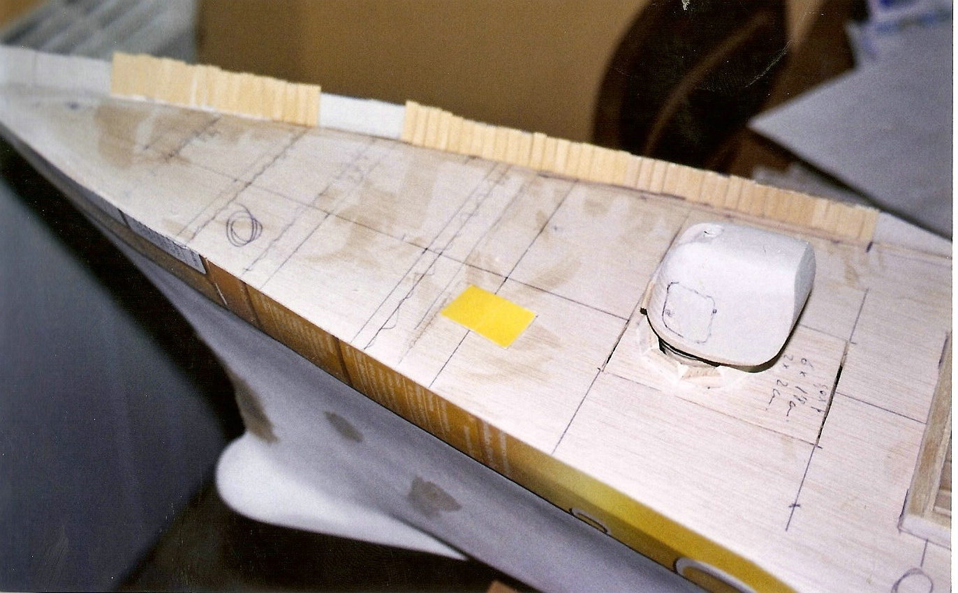

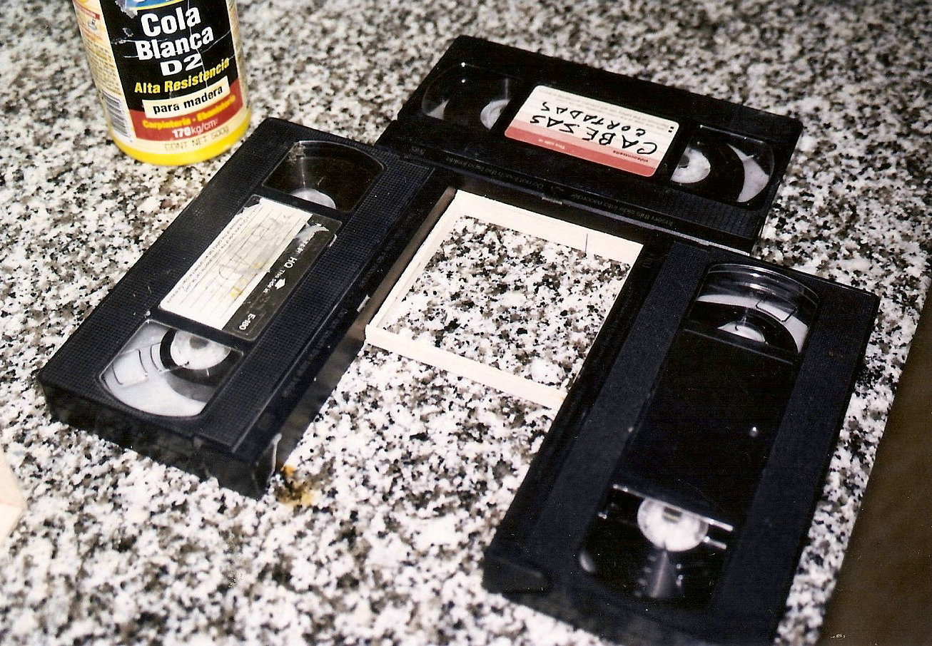

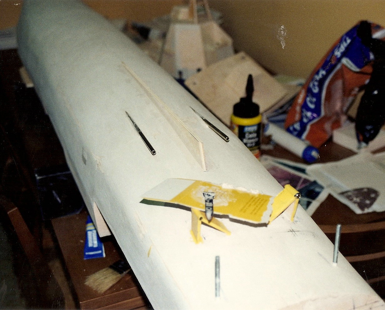

Bueno amigos, os presento el proyecto en el que estoy metido ahora, como digo siempre: "luchando contra la amenaza del aburrimiento", je, je. Comienzo poniendo imagenes del casco ya comenzado, puesto que el sistema es mas de lo mismo, ya lo visteis con el "Pelayo" y el "PdA".

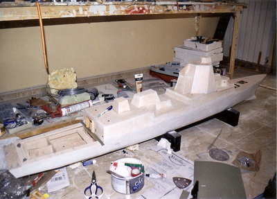

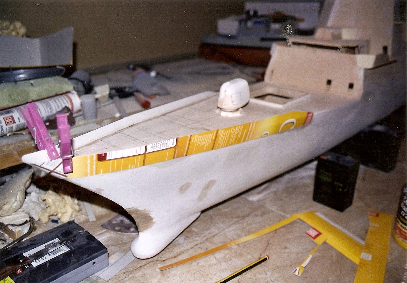

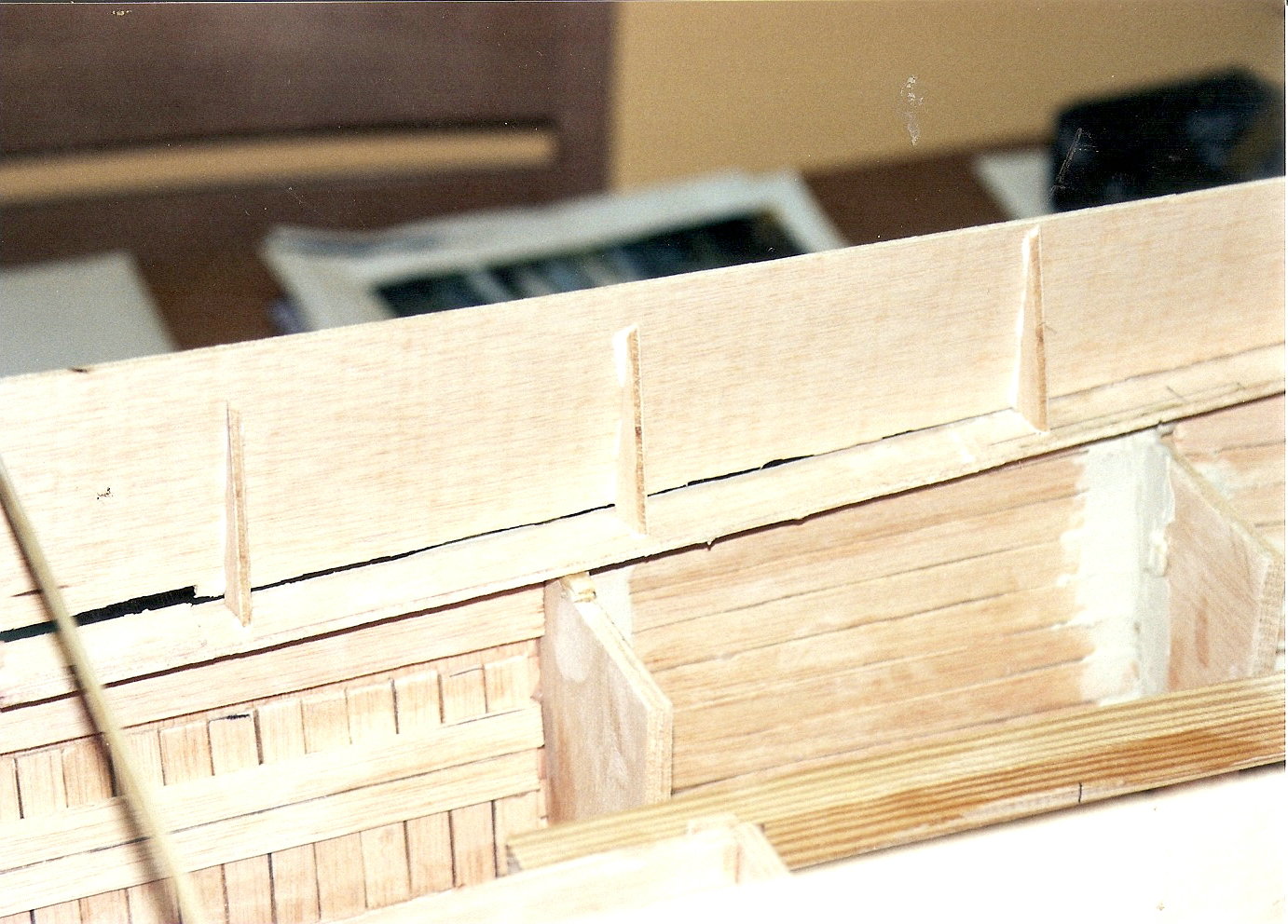

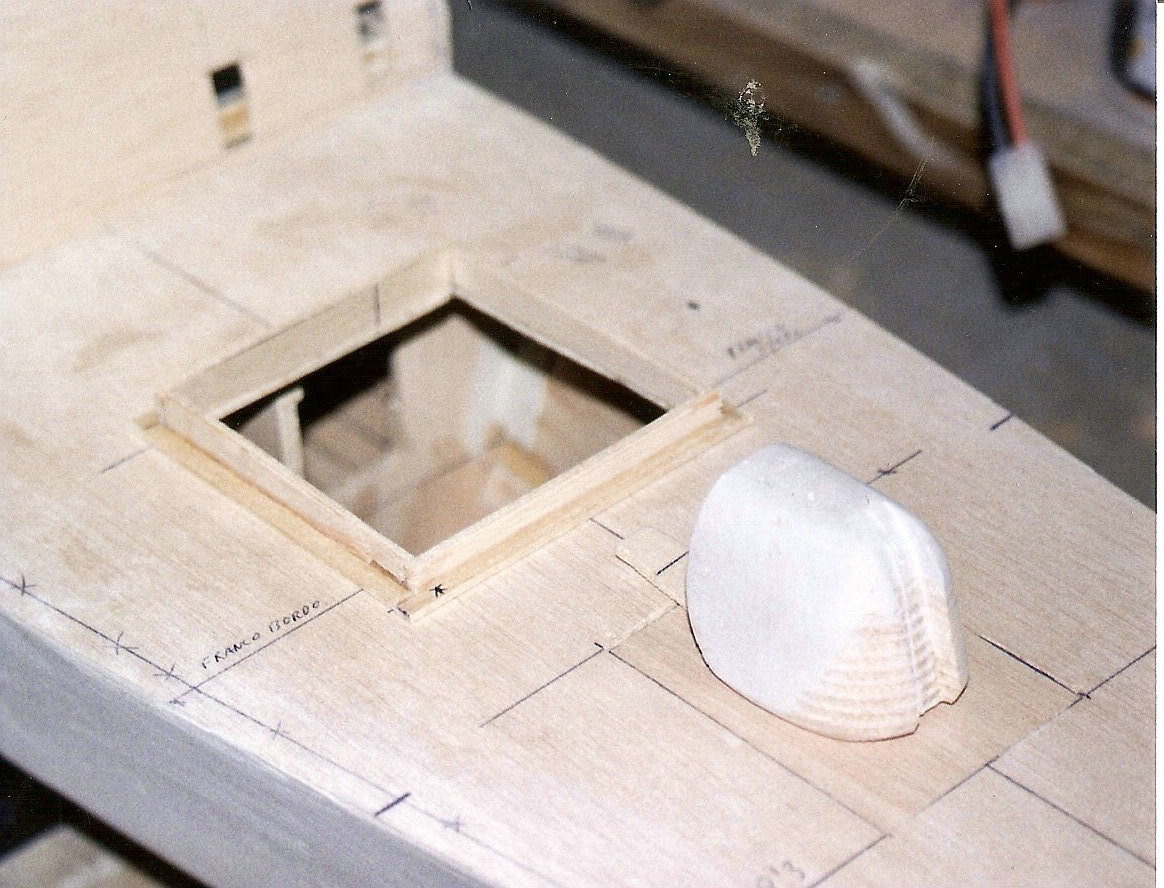

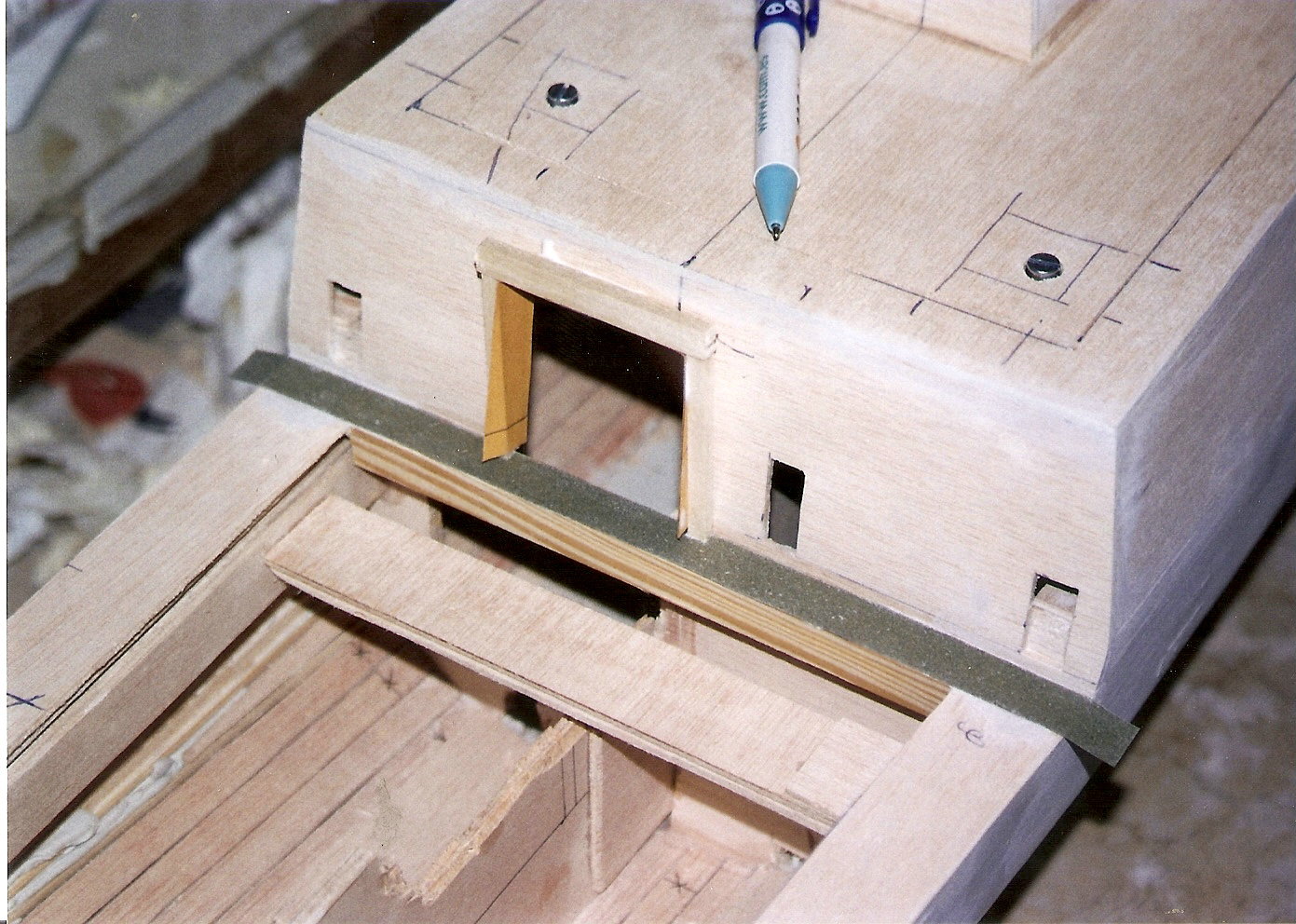

Vamos con algo mas que queda por poner:

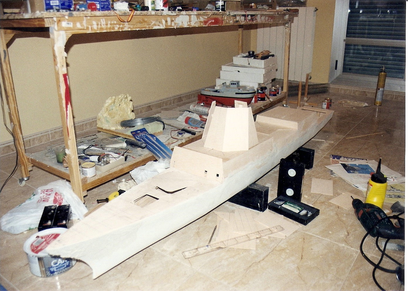

Vamos a poner algo mas. Despues de todo, son los fines de semana cuando se puede ir avanzando algo:

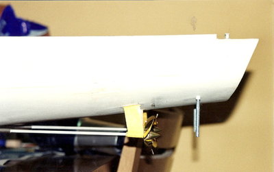

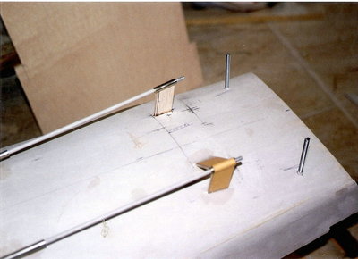

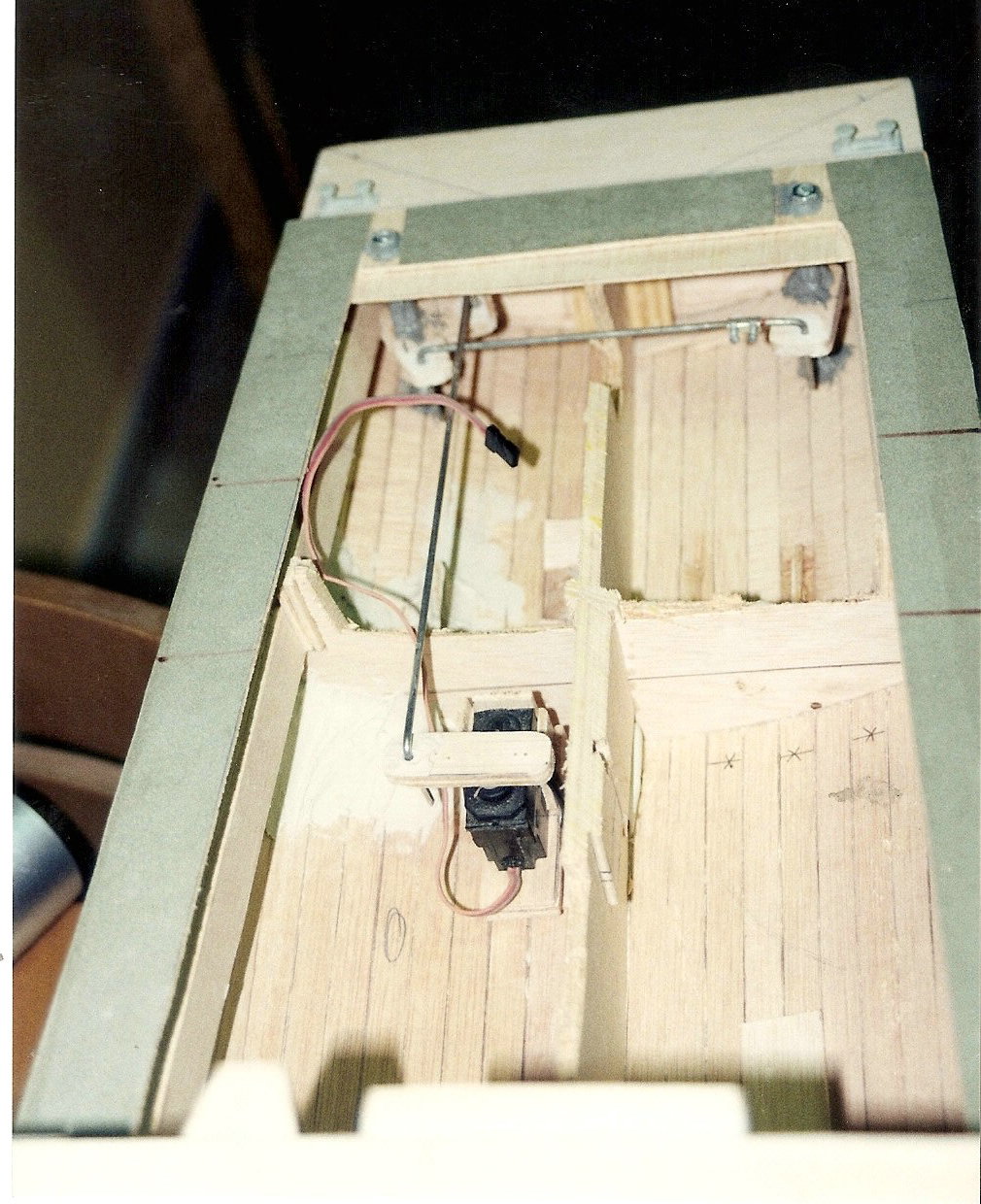

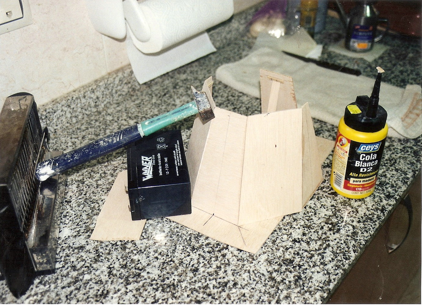

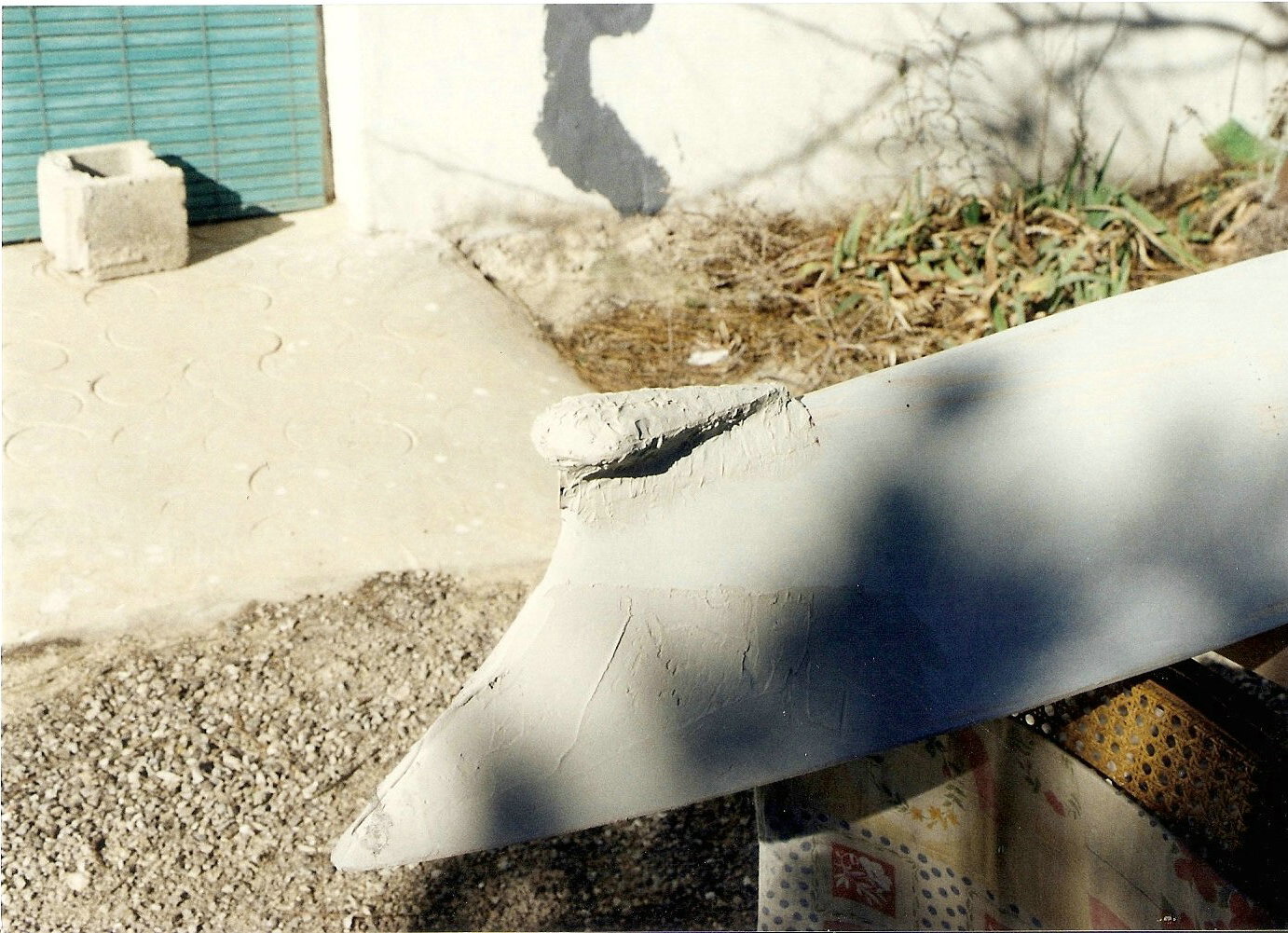

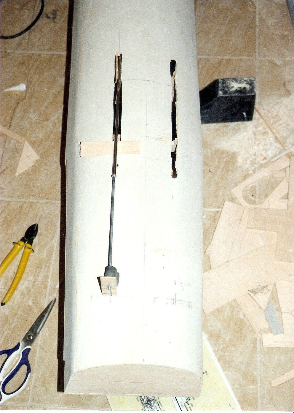

Hola Garri, explendido trabajo, sigo atento a el, en la foto Nº 0005, es el conjunto de servo para mover los dos timones, podrias seguir colocando fotos de los componentes claro a medida que los vayas haciendo, me serviria de guia, para motorizar mi barco, ya que no c muy bien como van conectados sus componentes electricos....
Saludos...
Saludos...
Re: Destructor clase Alvaro de Bazan, D-103 Blas de Lezo 1/7
De acuerdo amigo, procurare poner detalles de los avances mecanicos y electricos. Por cierto. ¿Te que queda claro el sistema de gobierno de timones de la imagen 005?.

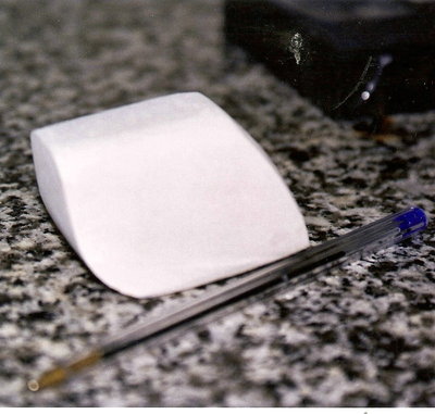

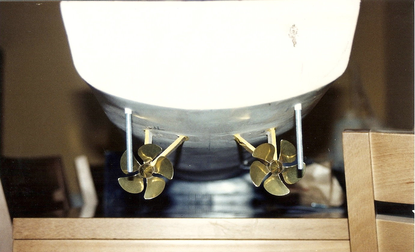

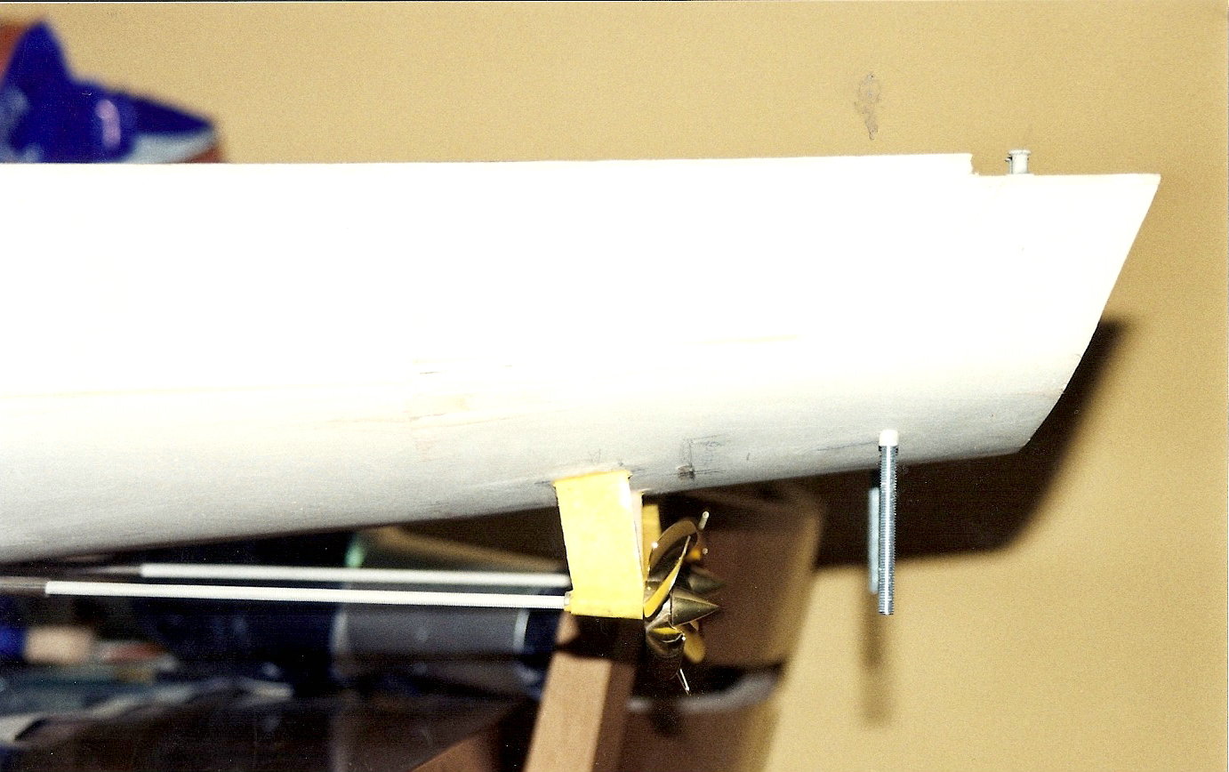

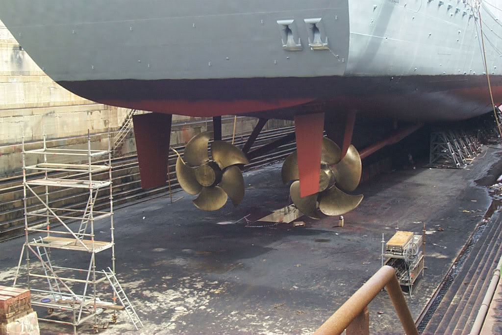

Hola GARRI, me gustaria hacerte dos preguntas.
1 ¿ Estas seguro de que las helices no son de 4 palas?
2 ¿ Las helices no estan cambiadas, babor por estribor?.
Ademas decirte que me parece un muy buen trabajo.

GARRI escribió:De acuerdo amigo, procurare poner detalles de los avances mecanicos y electricos. Por cierto. ¿Te que queda claro el sistema de gobierno de timones de la imagen 005?.
Si Garri, gracias ya me quedo claro lo del timon al servo, esta muy buena esa parte, tomare nota de los siguientes componentes a medidas que vayas publicando...

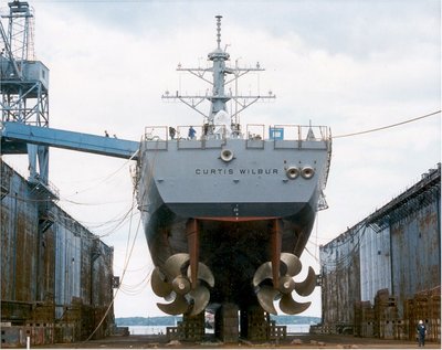

Veo las hélices perfectamente, y su sentido de giro el apropiado, girando hacia el exterior, (no en todos los casos lo hacen así, pero si en la mayoría).
Este tipo de fragatas tiene su antecedente en la serie americana "Arleigh Burke", y llevan hélices de cinco palas como las mostradas por Garri, de alto skew.

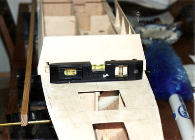

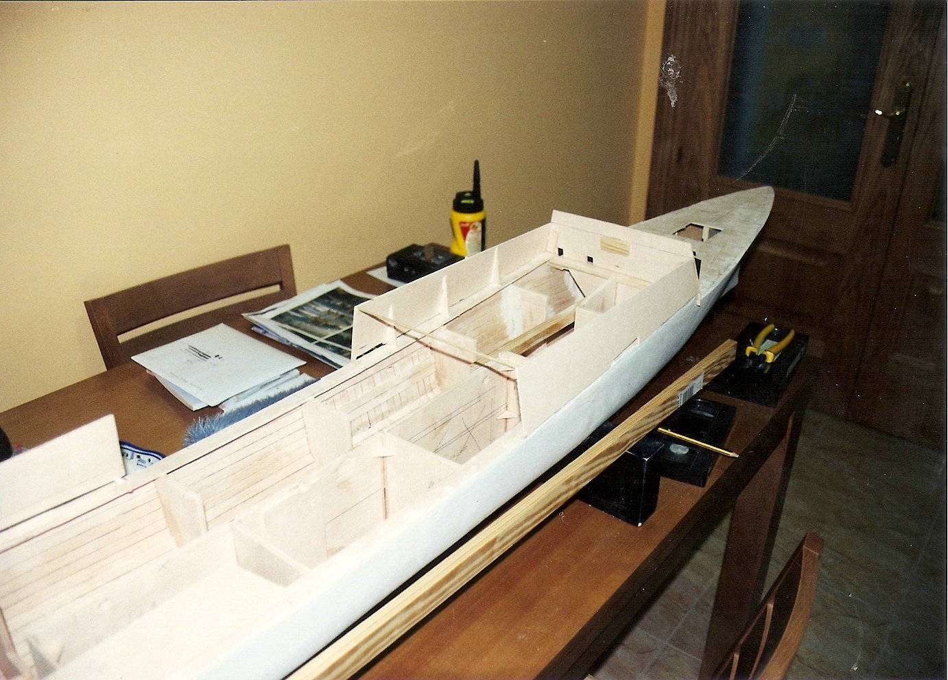

Por cierto las formas las has conseguido de los planos muy reducidos que circulan por Internet, o tienes un plano de formas en condiciones?.
Aunque pueda parecer lo contrario estas hélices giran según muestro en la foto.
Las helices son de 5 palas, y aqui esta la prueba:
En cuanto a lo de los planos, los "saque" de unos que hizo julio Martinez Pillet, asi como ver mil y una imagenes en fotosdebarcos.com. Despues de recortar y colar las secciones, habia sitios donde sobraba (a lijar), o faltaba (a añadir), vamos, que no me he aburrido, es mas, he dejado el modelo de lado durante un tiempo en dos ocasiones debido a esto, ya cansaba.
