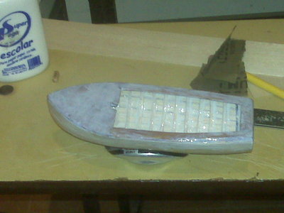

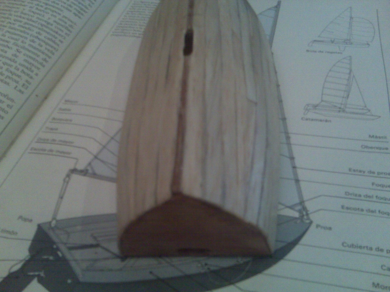

Con sólo hacer unas modificaciones mñinimas pude usar el mismo molde de yeso de mi bote auxiliar para este casco

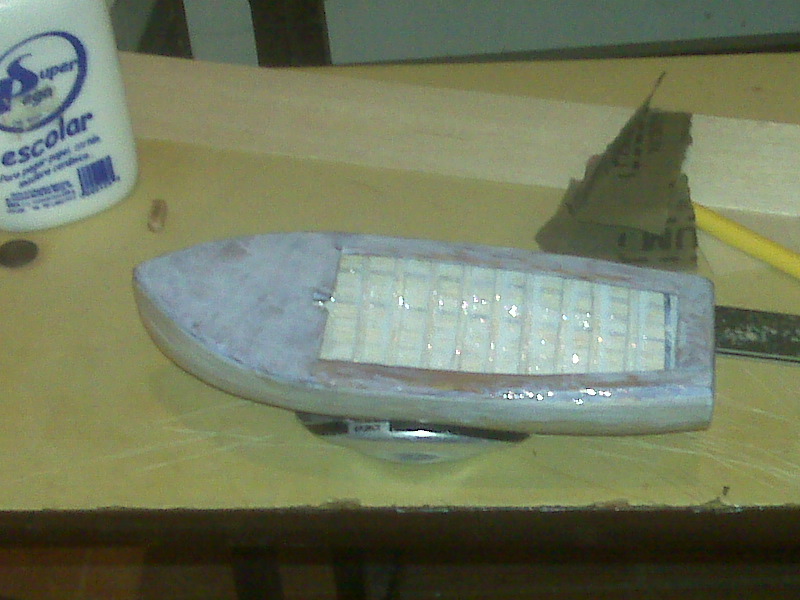

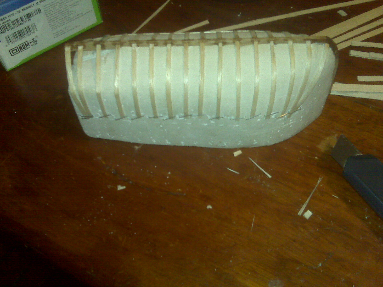

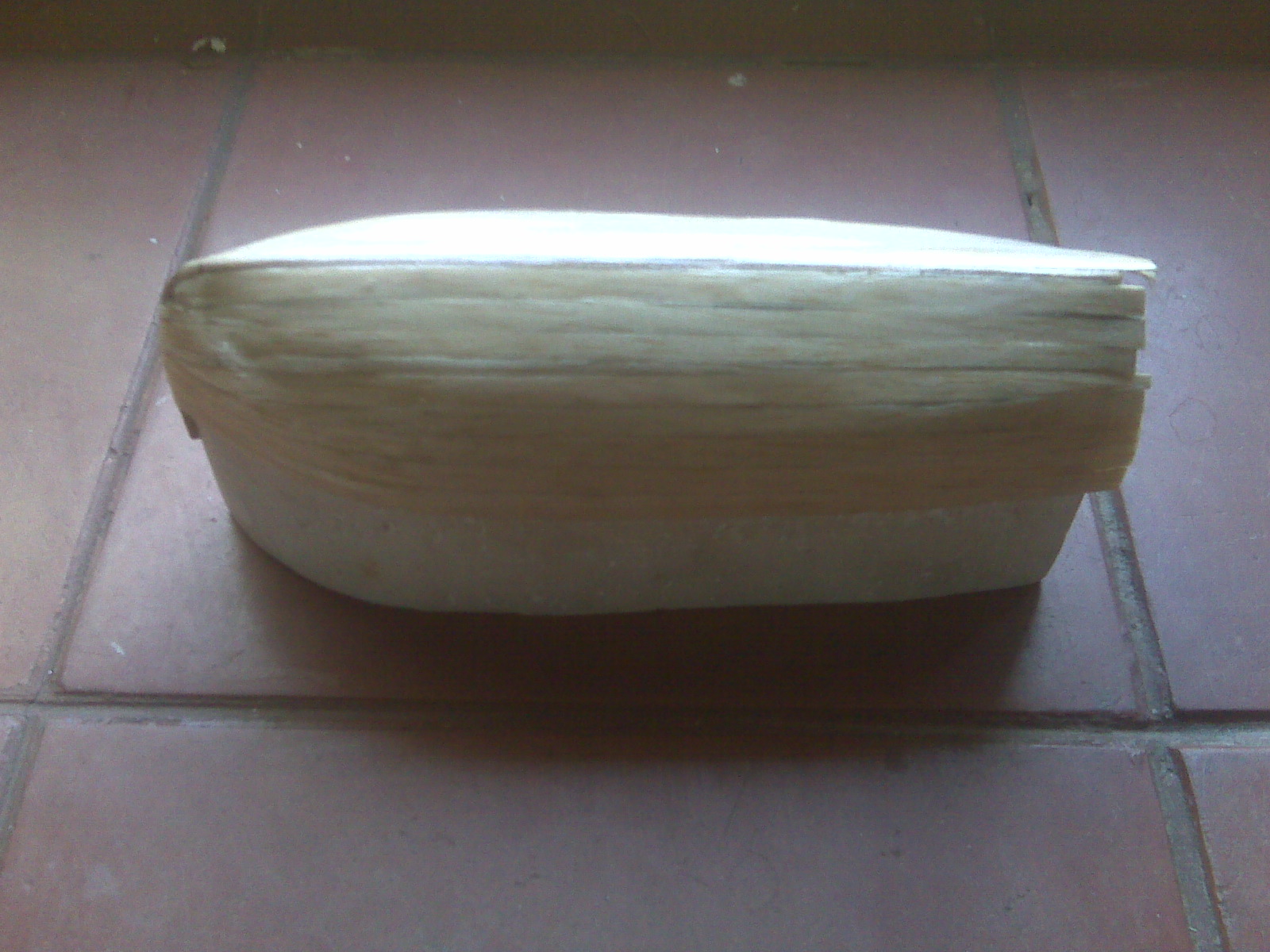

El casco forrado por completo en madera balsa de 0,75 x 5 mm de ancho

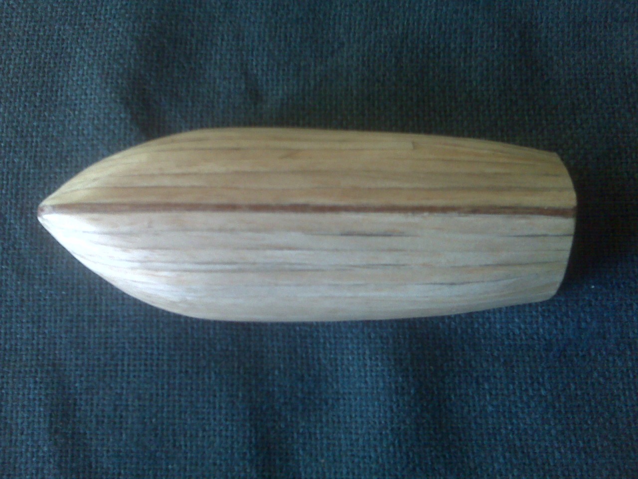

Terminé de forrar la parte superior y le di varias manos de cola blanca y lija para sellar los poros con el polvillo de la lijada

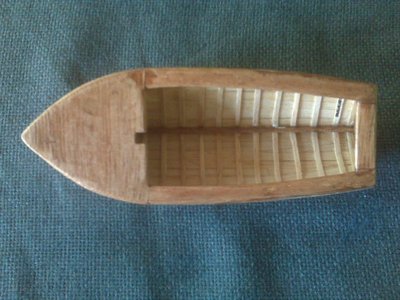

y este es el resultado

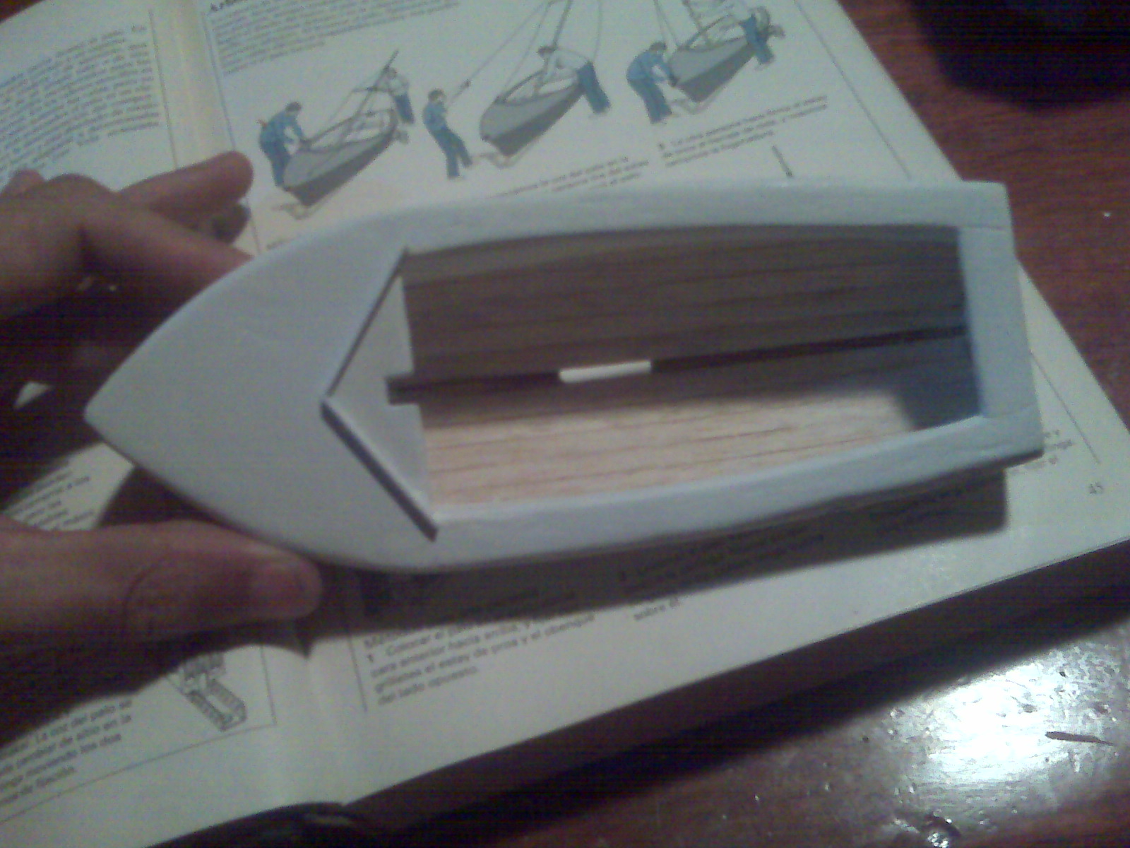

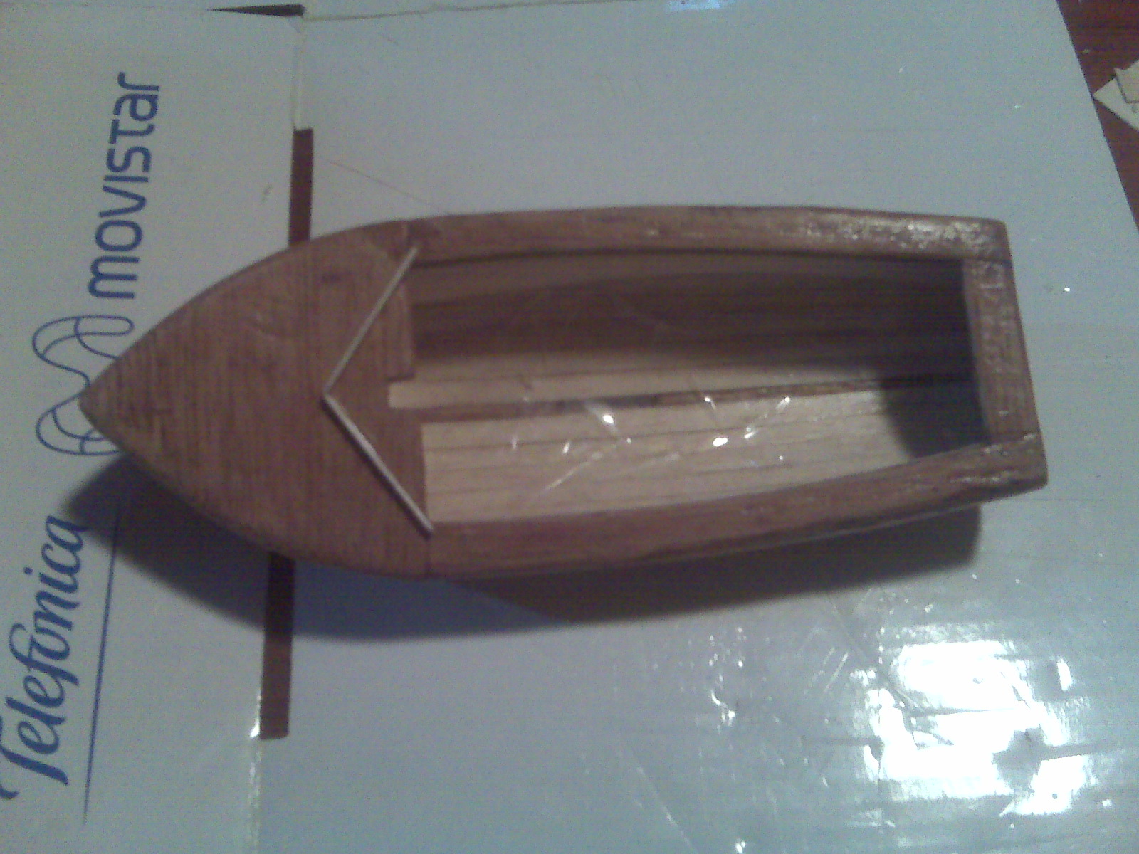

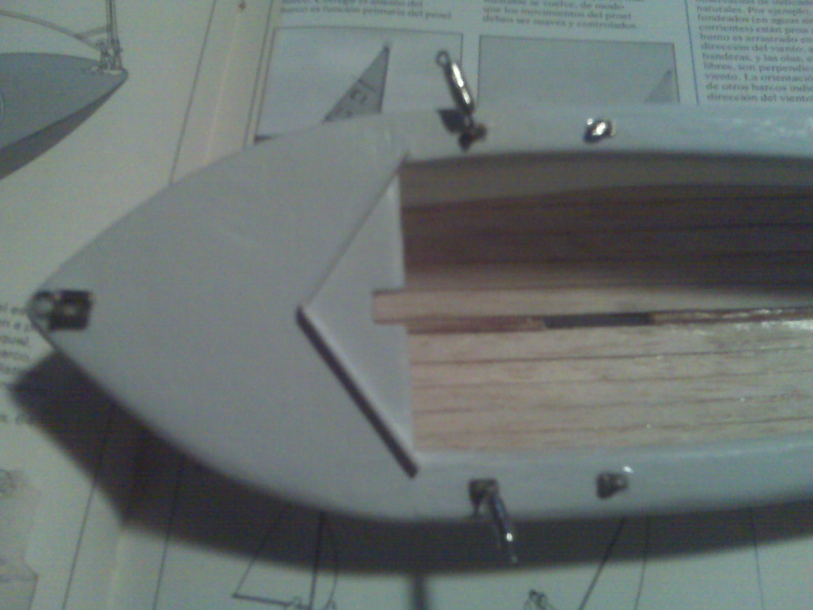

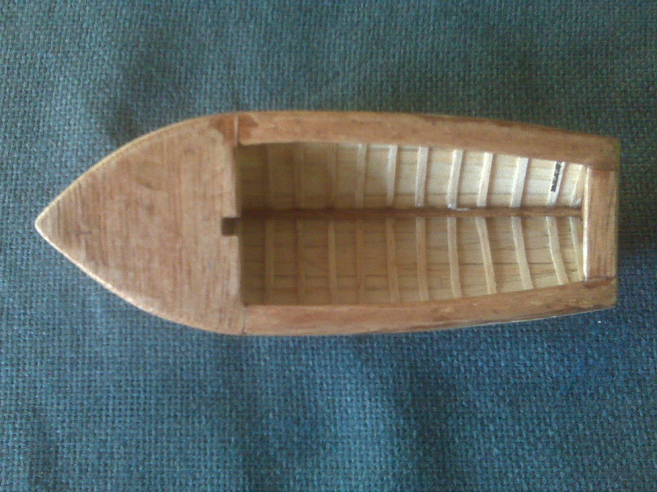

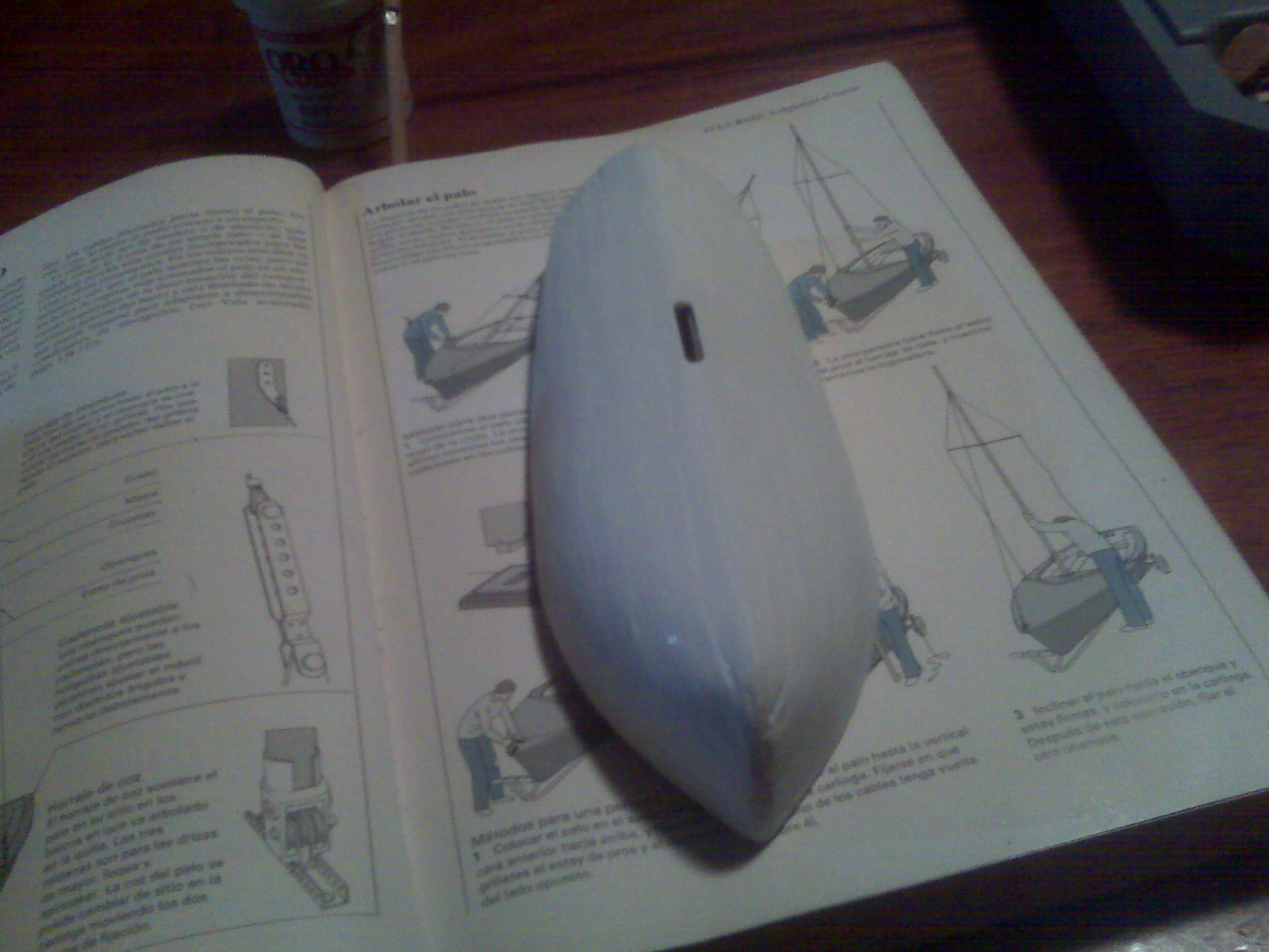

Aqui hice las aperturas para la pluma del timón y la orza..

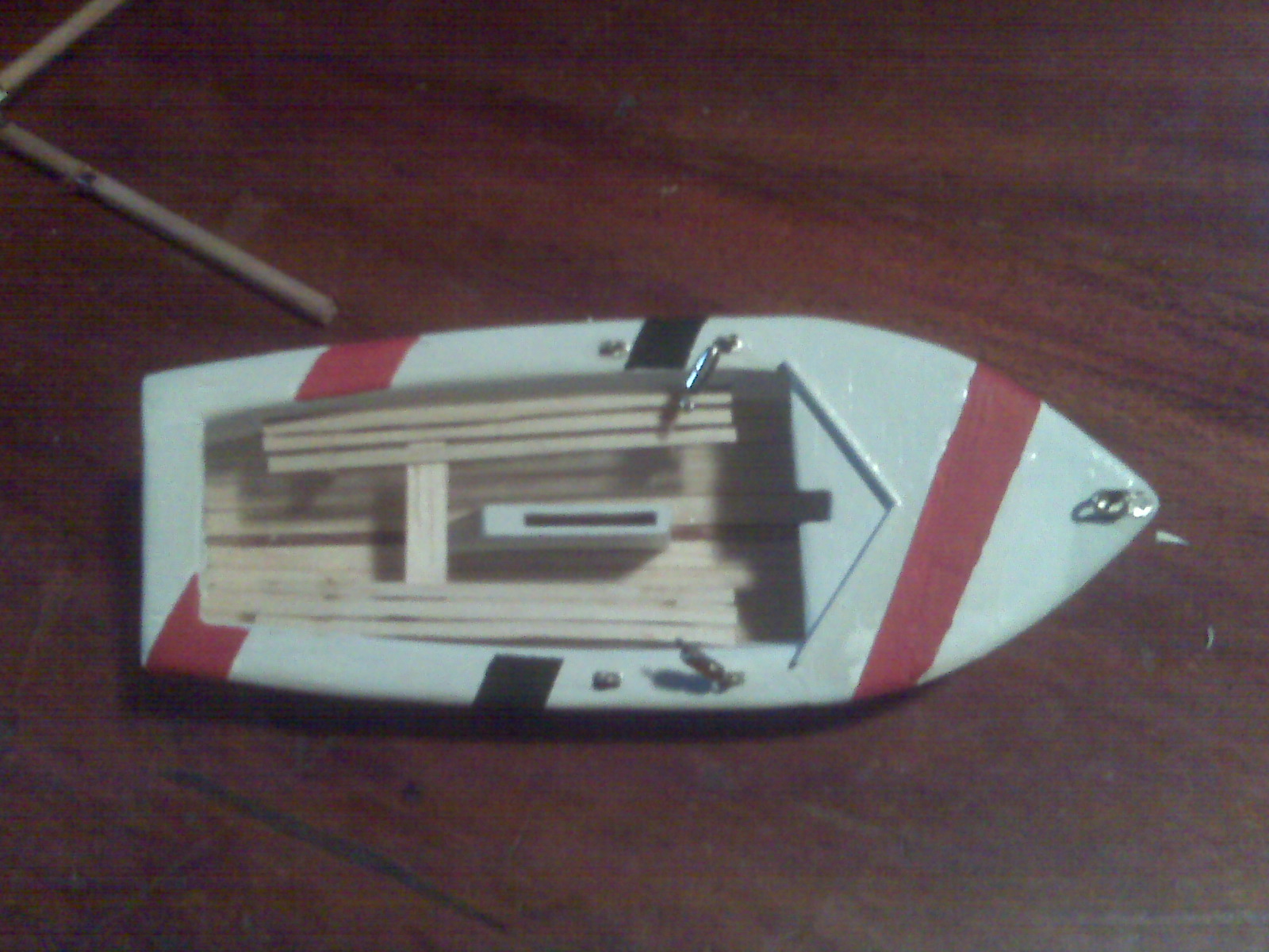

Saludos compañeros!
he aquí mis avances del día de hoy..

pintura: lista!
pintura: lista!

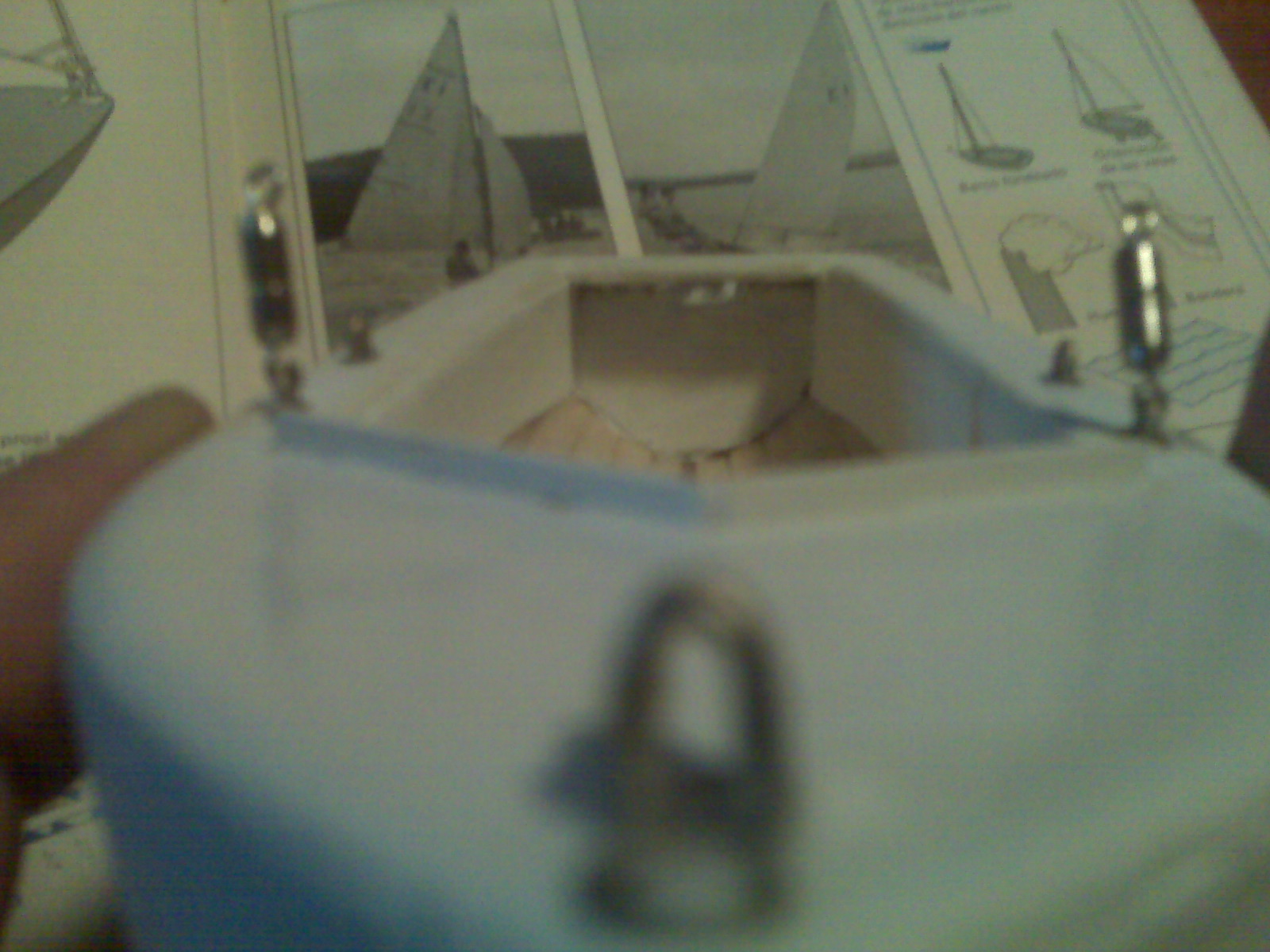

herraje de roda, cadenotes ajustables para los obenques y guías para las escotas del foque.
otro angulo
otro angulo
otros detalles y más pintura

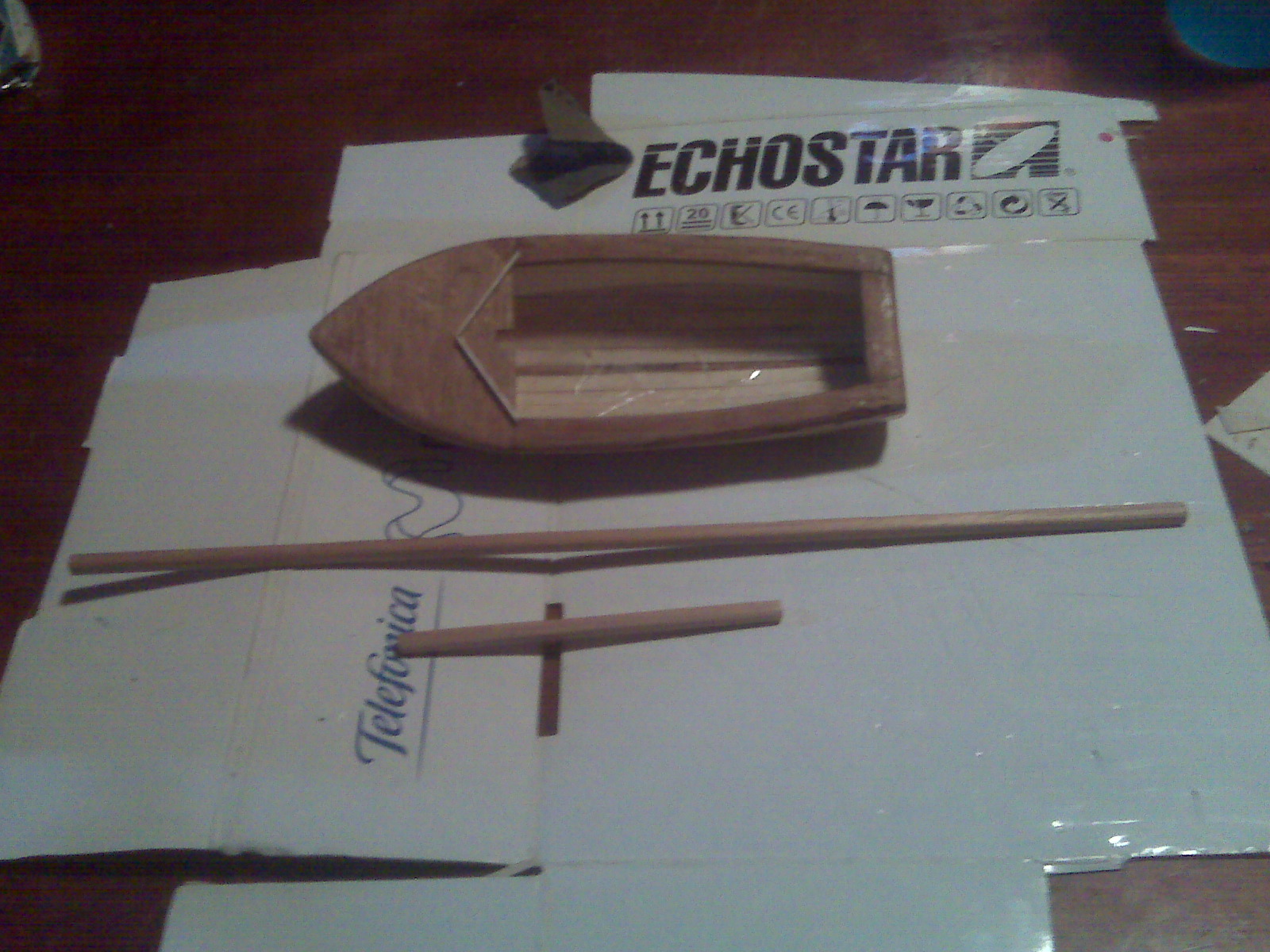

Aún me faltan unos cuantos detalles en la pintura
También trabajé en el mástil y la botavara, pero no coloco las fotos aún porque las imágenes quedaron muy mal y no se distingue nada..

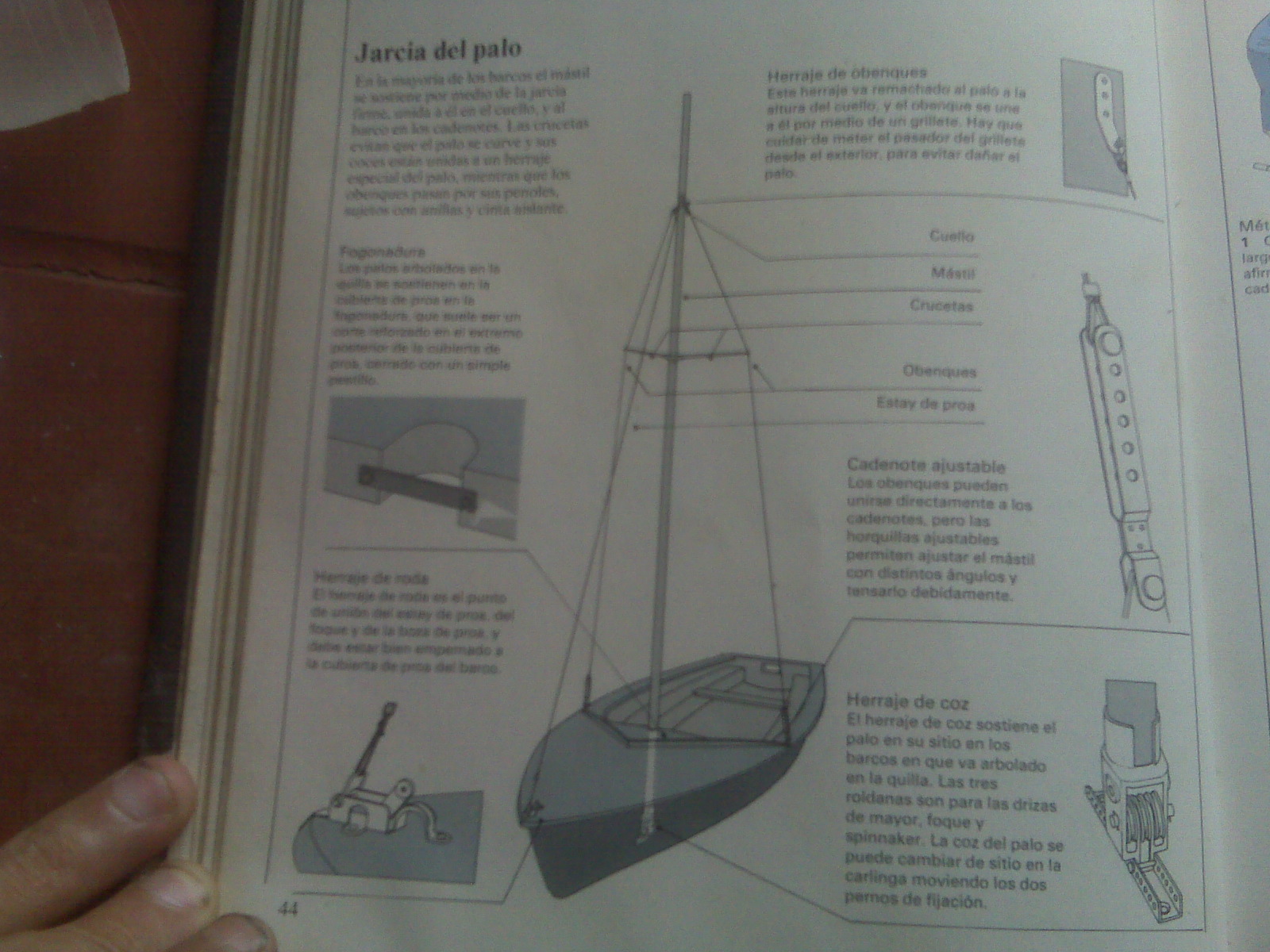

Por cierto, necesito un poco de ayuda de su parte compañeros. exactamente como van unidas las crucetas al mástil?? y exactamente como se unen los obenques a las crucetas? :shock: he buscado en el libro que tengo y en internet y no consigo nada que me ayude mucho. si tienen alguna imagen o algo que me ayude se los agradecería mucho.
saludos, nos seguimos leyendo.

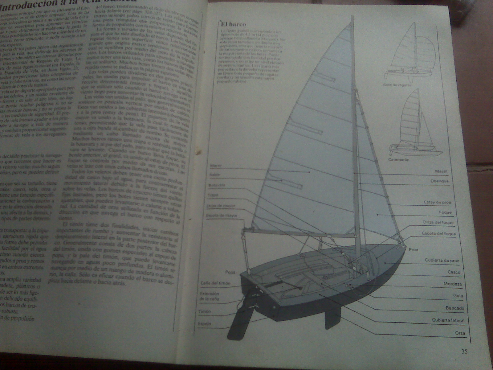

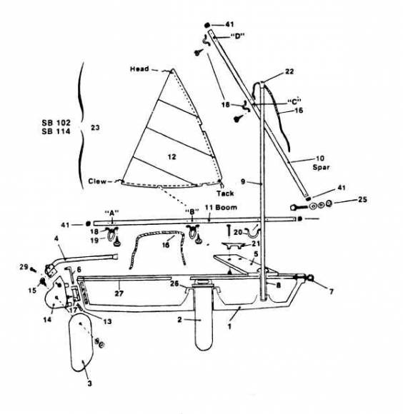

Hola amigo, felicitaciones por tan lindo trabajo, a ver si puedo ayudar en algo...
En la imagen 163 a la derecha en el libro donde esta apoyado el barco se ve claramente una foto donde aparece la cruceta y la obencadura.
Vos lo estas armando en base ese libro? a un plano?
Este tipo de embarcacion es muy comun de ver aca en Argentina en el Rio de la Plata, los fines de semana siempre los veo cuando salgo a navegar.
Generamente son embarcacion que usan los niños que entrenan en los clubes nauticos, pero me confunde porque ese tipo de embarcacion si bien el casco es casi identico al que hiciste, el aparejo no tiene nada que ver con crucetas. Aca lo llaman clase optmist.
En fin yo de vela no entiendo demaciado porque navego en crucero pero a ver si te ayuda esto.
hasta la proxima.

En efecto lo estoy armando en base a ese libro. entiendo que te confunda, como me pasó a mi, ya que también sé que los sunfish no llevan crucetas ni nada, sólo el mástil. El velero que aparece en el libro no es exactamente un sunfish, sólo dice "bote de 4,2 mts" El detalle es que como verás, en algunas imágenes está ese "bote" con crucetas y en otras no las tiene, y a la final decidí hacerlo con las crucetas ayudándome con lo poco que explica el libro sobre ellas y con una ayudita que me dio el paisano Gerardo Navarro.
Por cierto, te felicito por tener tu propio crucero, eso es un sueño hecho realidad ;). Precisamente el próximo barco que deseo hacer es un crucero de 32 pies con aparejo bermudiano que aparece en ese mismo libro, quizás puedas darme una mano ahí.
La ultima imagen que pusiste me hubiese gustado tenerla cuando empecé este proyecto jeje. Acá te dejo un par de imágenes del libro para que comprendas mejor lo que estoy haciendo.
Saludos y gracias por tu ayuda.

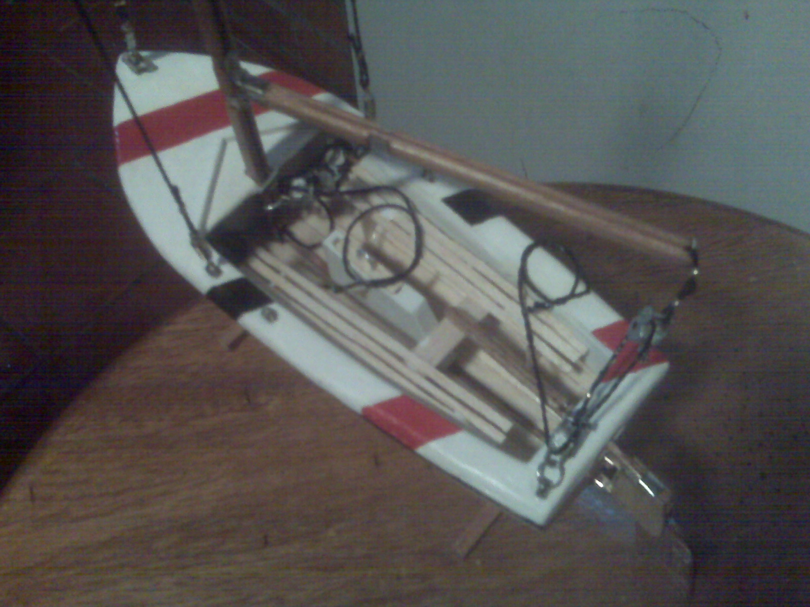

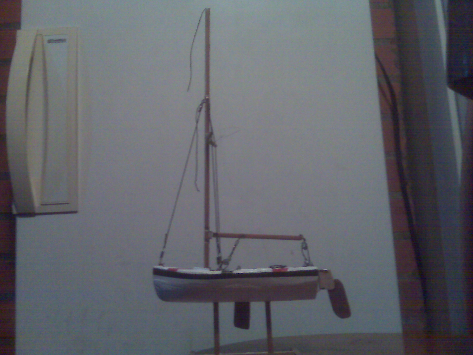

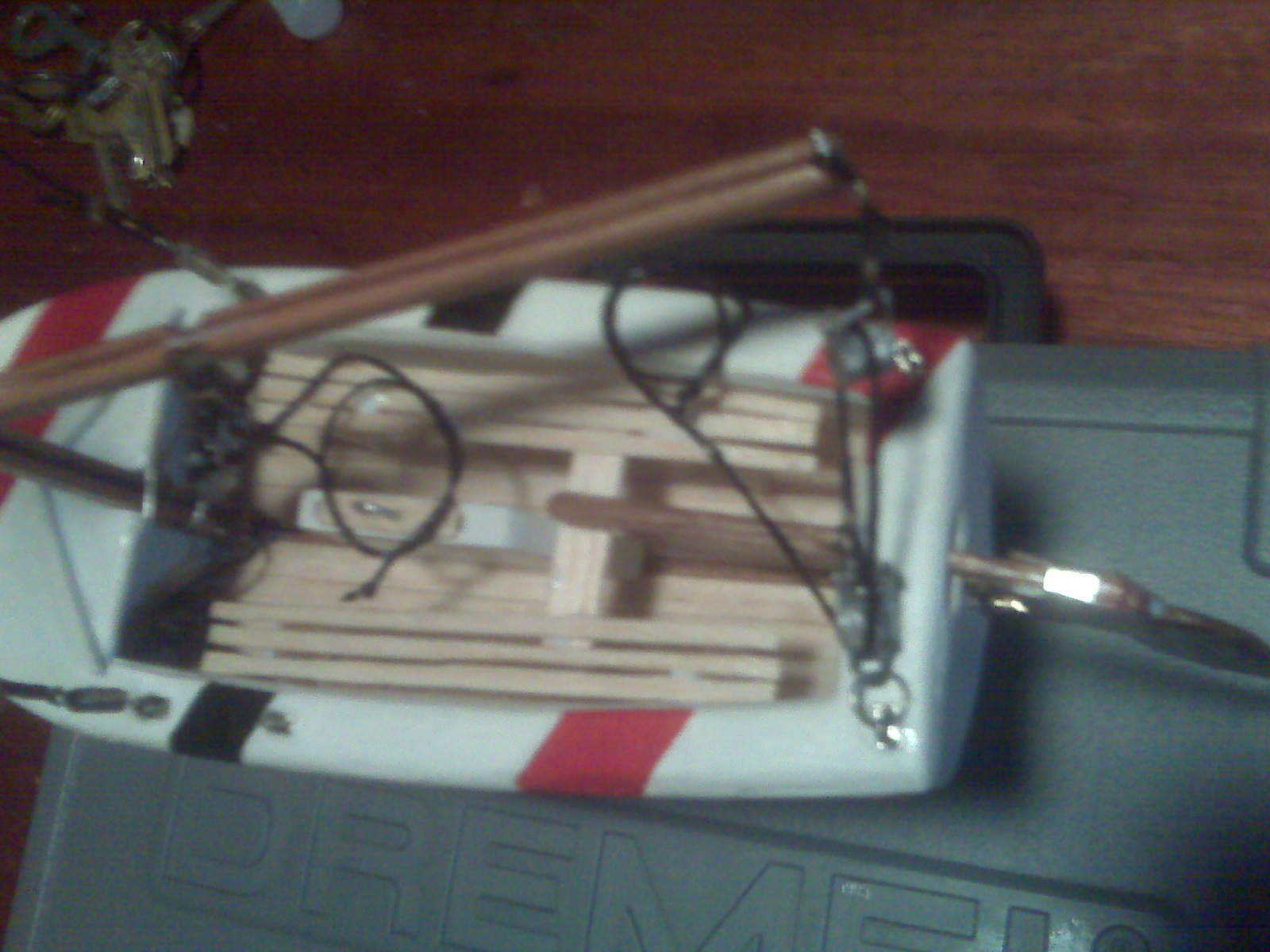

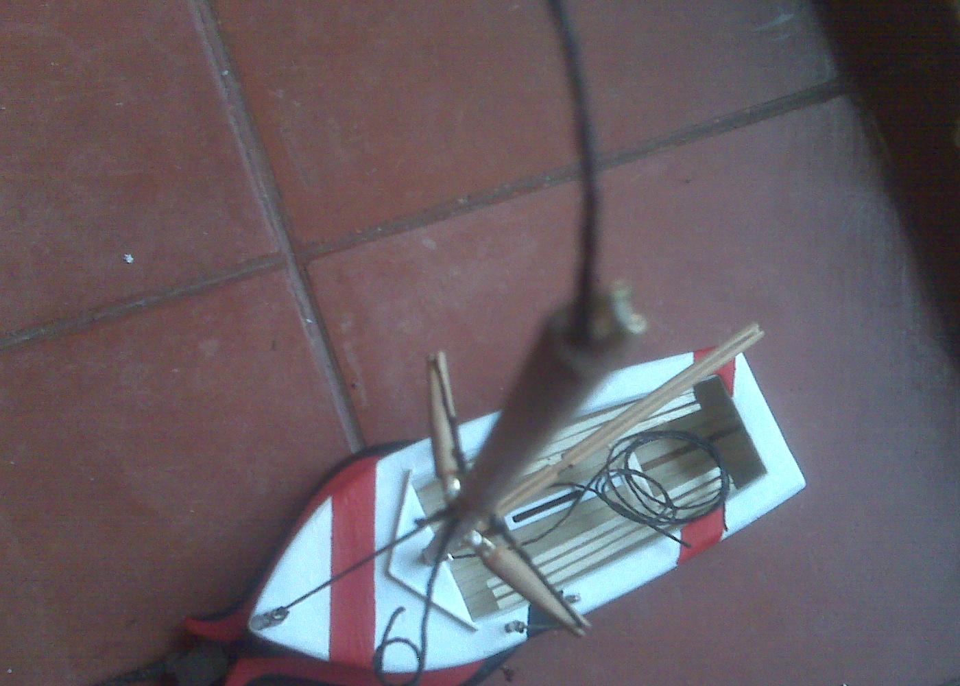

Saludos a todos! a la final pude resolver el problemita con las crucetas, gracias a los compañeros Gerardo y Axel
Aca dejo algunas imagenes de el trabajo. Ya solo me faltan las velas y listo! :lol:
vista desde la punta del mástil

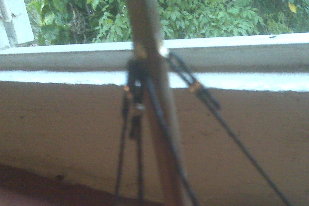

Aunque no se ve muy bien éstos son los herrajes que sujetan los obenques al cuello del mástil

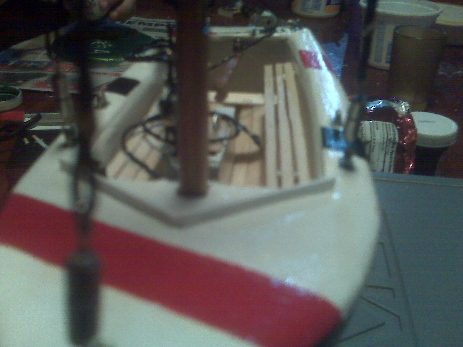

Solo faltan las velas

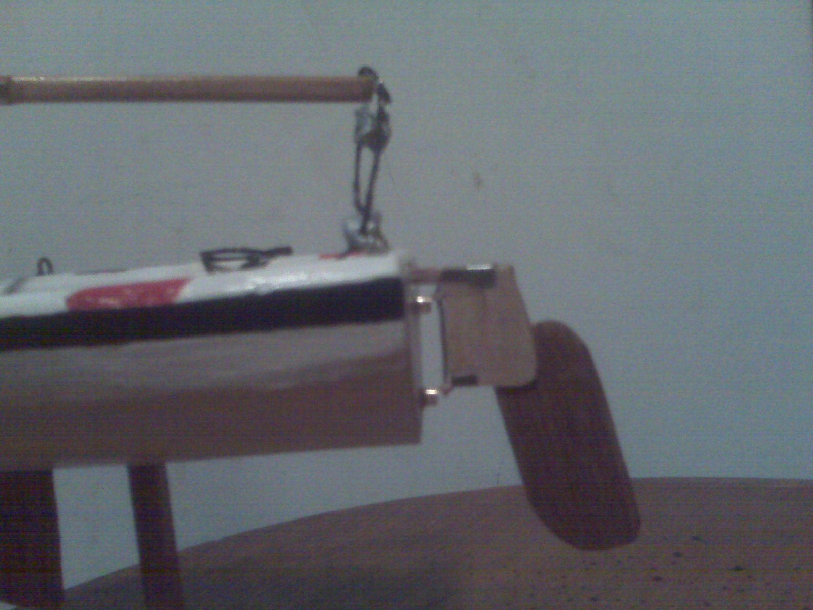

detalle de popa y timón
