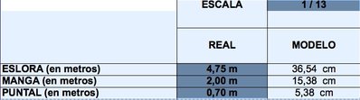

Inicio un nuevo hilo y una nueva aventura con la construcción de la barca de pesca andaluza "Juana y José" basada en los magníficos planos de Alfonso del Valle que están colgados en esta web. Gracias a los innumerables compañeros que han detallado su construcción antes que yo, es fácil encontrar muchísima documentación, fotos y comentarios de todo el proceso de construcción, así que me uno al club de realizar este precioso modelo. Después de mucho tiempo haciendo barcos más grandes y solo aparentemente más complejos, me apetecía realizar una barca, que en principio parece mas sencilla en sus lineas y aparejo, y que estoy disfrutando como pocos modelos. Es un modelo precioso en las formas del casco y rematado por una elegante vela latina, con el que me inicio en la carpintería de ribera y me reencuentro con las embarcaciones tradicionales para alejarme de modelos "barrocos" y complicados en arboladura. La escala es también para disfrutarla, cansado de escalas pequeñas, para esta barca he elegido unas medidas grandes que permiten realizar y detallar el modelo con comodidad. Veremos como sale el invento. El modelo lo inicié en esta Semana Santa y lo voy combinando con la Bombarda Cacafuego, sin prisa pero sin pausa. Espero que os guste.
escala 1/13 que me salió un poco por casualidad al traspasar los planos a papel dinA3 para poder imprimirlos- La escala que recomienda "cincodedos" es de 1/15 unos 30 cm.

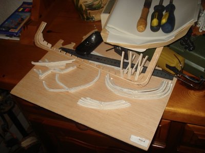

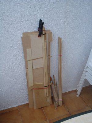

A falta de madera maciza he tenido que recurrir al contrachapado. saldremos como podamos luego.

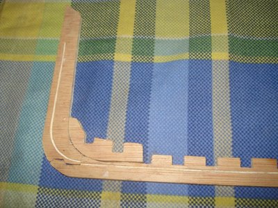

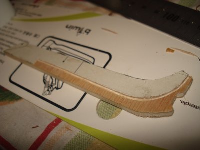

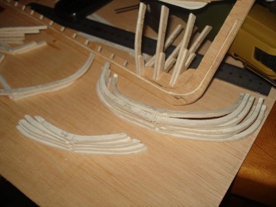

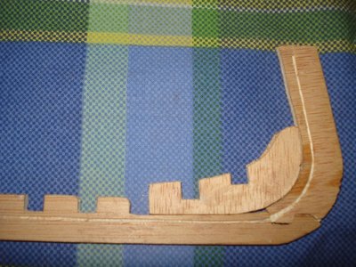

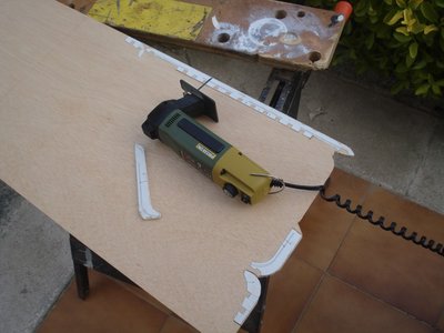

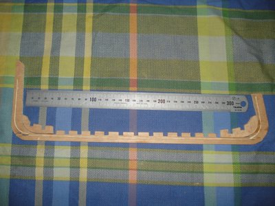

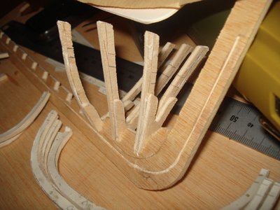

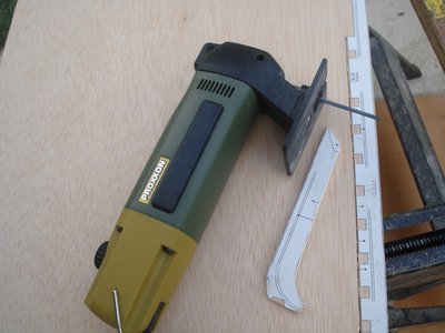

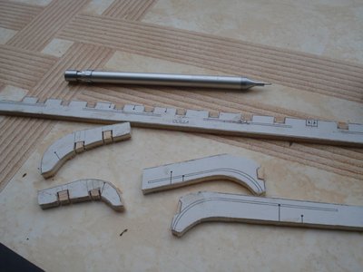

Roda quilla y codaste en contrachapado de 4 mm. Se acabó el serrar a mano la marquetería, os presento mi nueva sierra

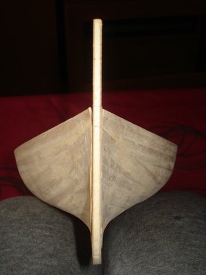

realizo el alefriz en la roda, quillay codaste

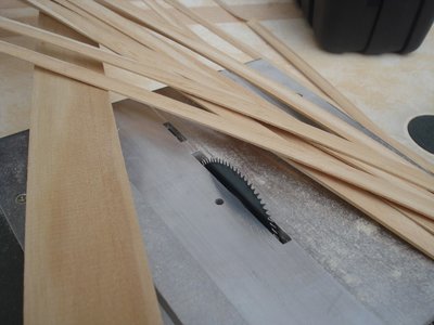

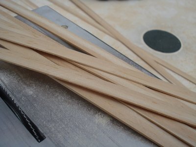

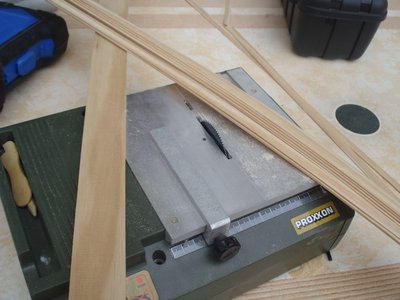

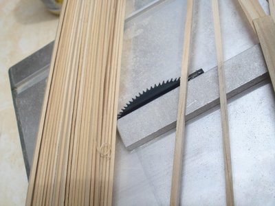

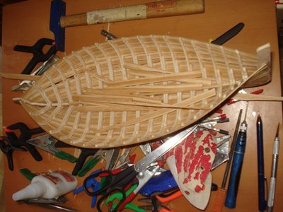

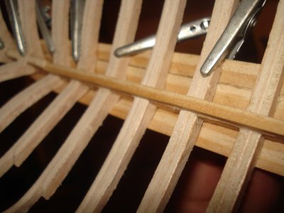

Aprovecho los días de semana santa, que estoy en la casa de mis suegros, para hacer serrín en el jardín y elaboro las tracas con un listón de madera de pino. quedan bastante bien. El grosor es de 1mm mas o menos por 9 mm de ancho. La pequeña proxxon circular se porta como una campeona !!!!

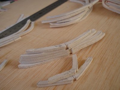

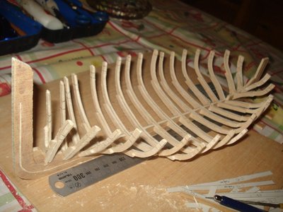

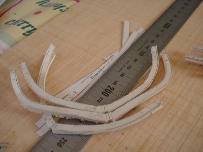

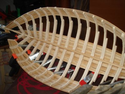

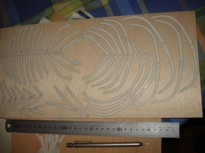

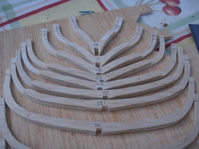

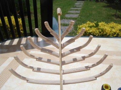

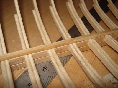

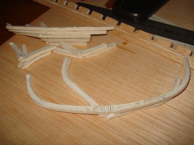

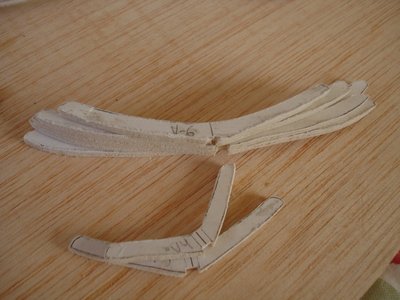

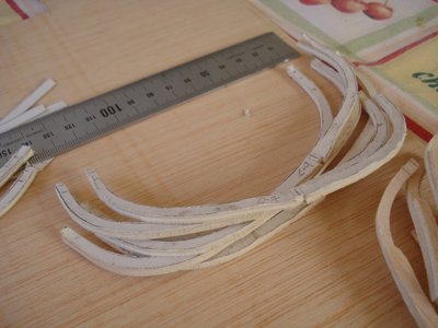

Ahora le toca el turno a las cuadernas. las realizo com contrachapado de 3mm. Me parecen algo endebles y pienso que será difícil que no se me quiebren y que queden bien cortadas. pongo a prueba la nueva sierra eléctrica de marquetería de mano, después de mas de 10 años de cortar las cuadernas a mano. tengo que decir que la experiencia ha sido muy positiva. Había momentos en que la sierra no se controlaba todo lo que me hubiese gustado y la mano me temblaba con las revoluciones del aparatito, pero joer!!! las gotas de sudor que me he ahorrado comparado con el trabajo de cortar con la sierra de mano, además el corte ha sido muy limpio y casi no se me ha astillado el contrachapado. como me hubiese gustado tener madera de verdad para poder hacer las cuadernas!!! en fin aquí tenéis el proceso y el resultado.

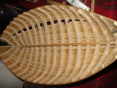

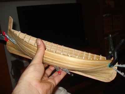

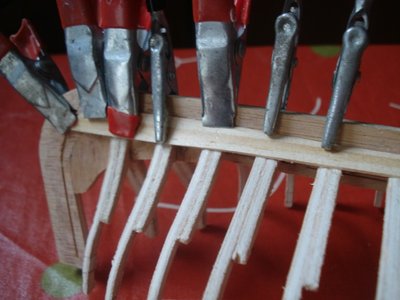

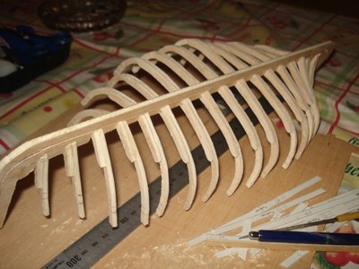

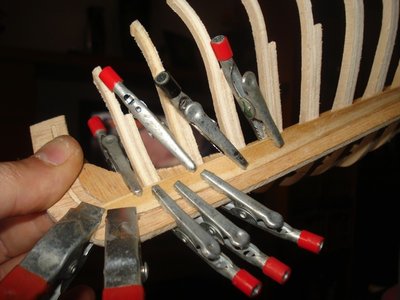

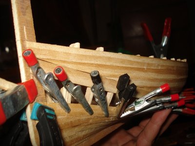

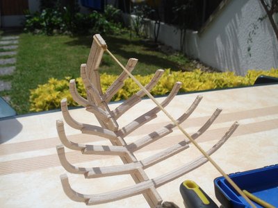

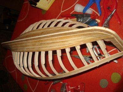

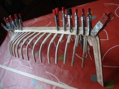

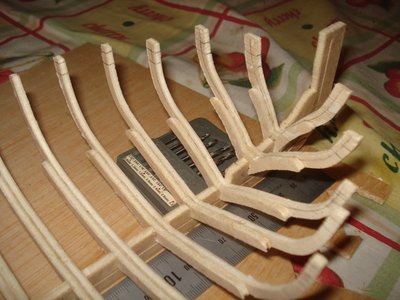

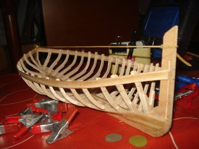

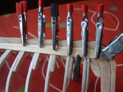

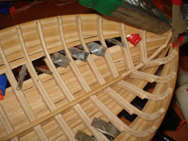

Seguimos montando el armazón y empezamos a poner las primeras tracas, ahora empiezo a ver las preciosas formas de esta barca.

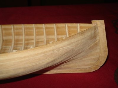

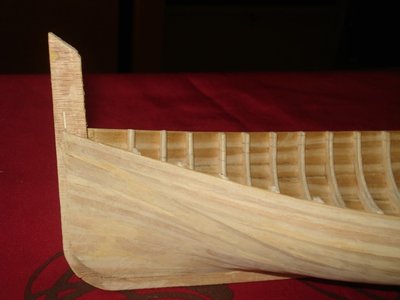

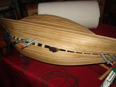

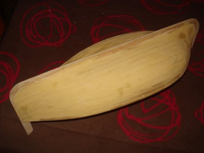

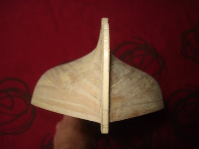

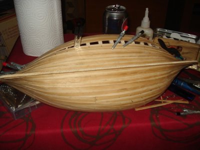

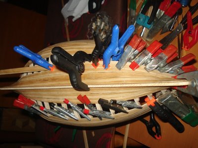

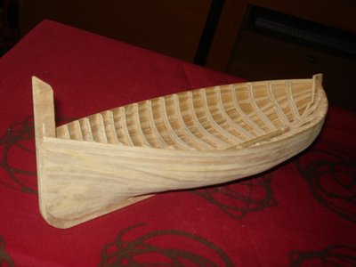

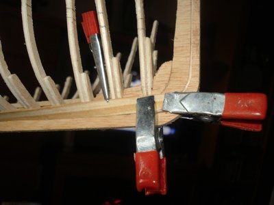

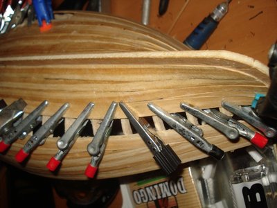

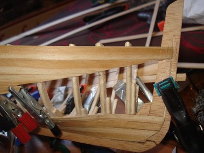

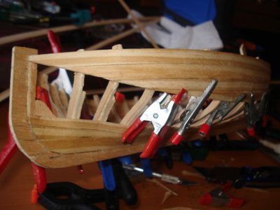

Os pongo las fotos del proceso de forrado del casco. tuve que hacer rectificaciones en las tracas superiores a proa y popa. Esta és la parte más complicada para mi. Al final siempre me lio, pero bueno como irá pintado saldremos del paso.

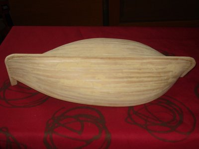

enmasillado del casco y lijado
