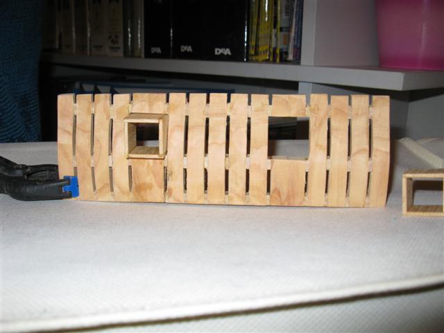

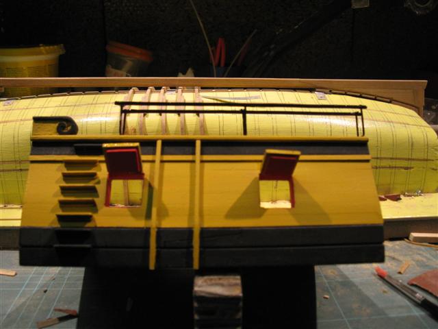

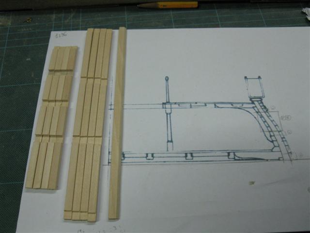

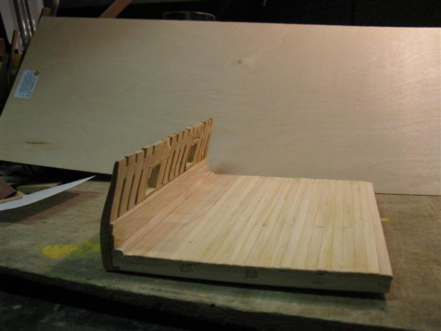

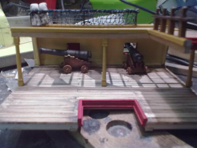

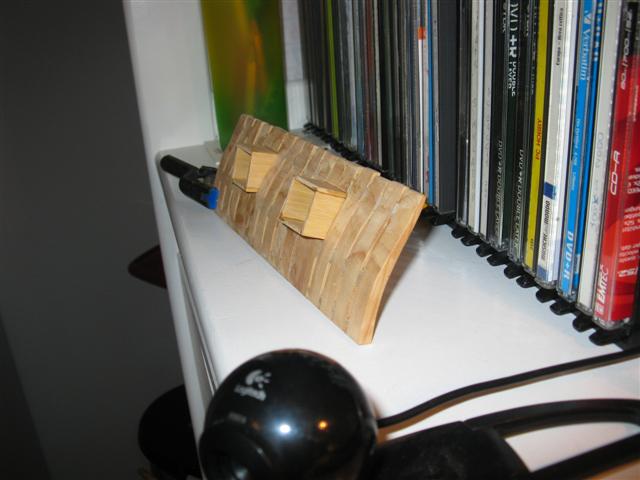

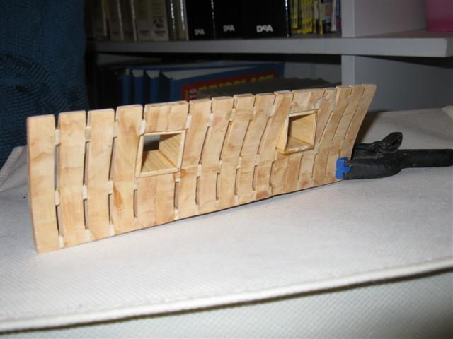

Mirando a través de mis archivos me encontré con la monografía de USS ESSEX.Lì nos encontramos con toda la información necesaria y un montón de dibujos. A partir de ahí tuve la forma de las alas y me han traído a la escala 1:36. Le reuní y por lo tanto Me puso la immagini.Tenete que se trata de la realización de las estaciones de la acción en la cubierta superior y su pasarela que corre justo por encima del cañón, a continuación, el objeto entero es de 20 cm de largo, casi tan ancho y cinco pulgadas de alto Tampoco A partir de estas imágenes que vemos todos los quintos en línea con las rosquillas (separadores) ya incluido y sabordi cañón ya hecho pero para ser terminado y puesto en marcha.

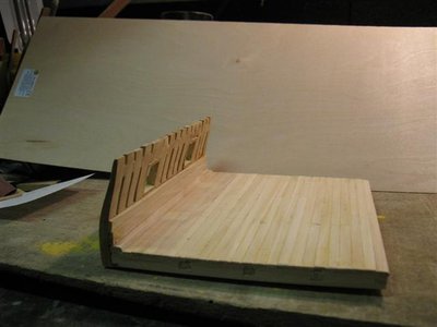

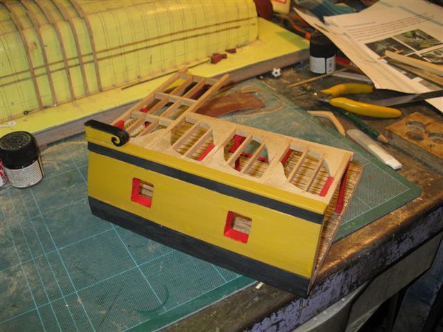

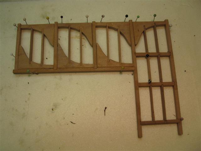

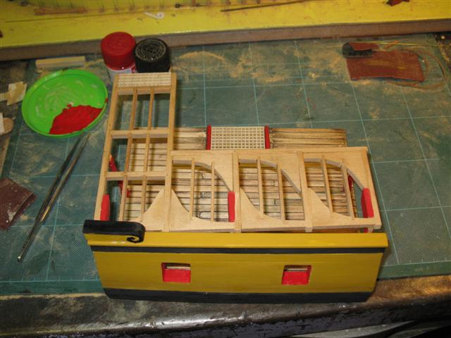

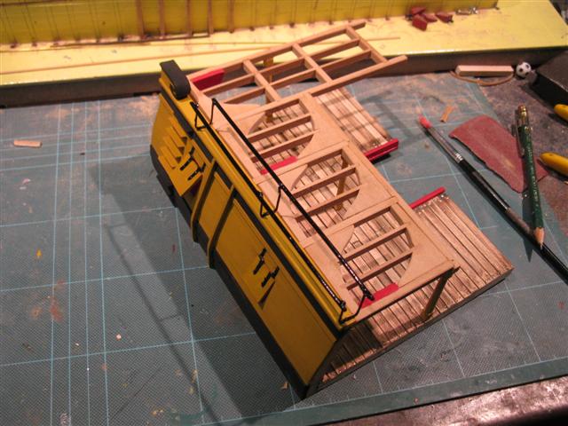

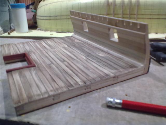

Hice las vigas del techo con todas las diferentes articulaciones para conseguir la armadura que sorreggerà el curso de la pasarela de embarque y la regala de forma trapezoidal.

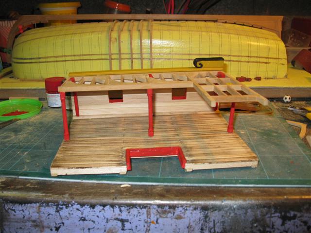

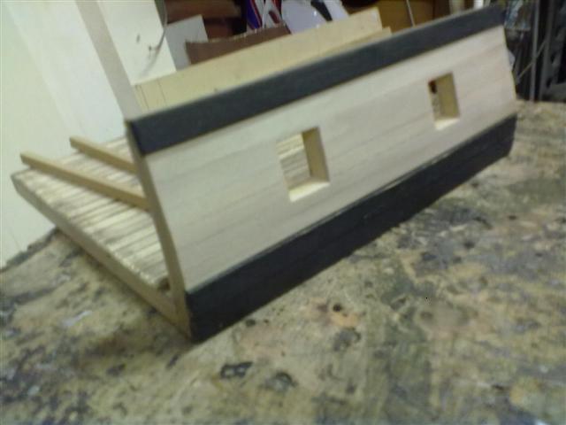

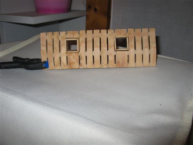

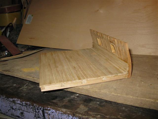

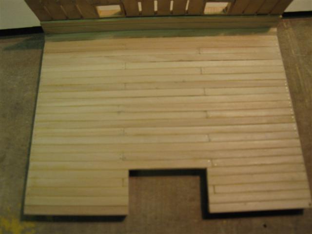

En las fotos siguientes muestran el puente se coloca en su lugar y también la borda y el controtrincarino trapezoidal colocado ya en el lado interno.

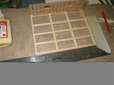

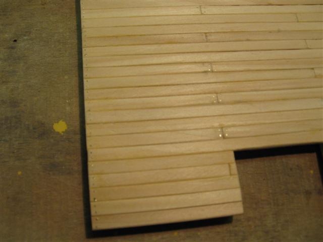

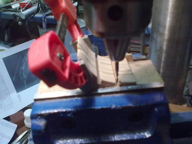

En las siguientes dos imágenes, sin embargo, abrió el compartimiento a la casa de la rejilla central, y procedí a poner alrededor de 130 clavos en las cabezas de las juntas.
Para ello, en primer lugar atravesado por la punta de 0,7 y luego he añadido algunos pequeños trozos de alambre de cobre con un diámetro de 0.8.

Tengo todo el papel y ahora estaría dispuesto a tratar con el puente.

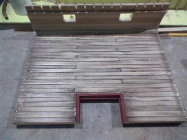

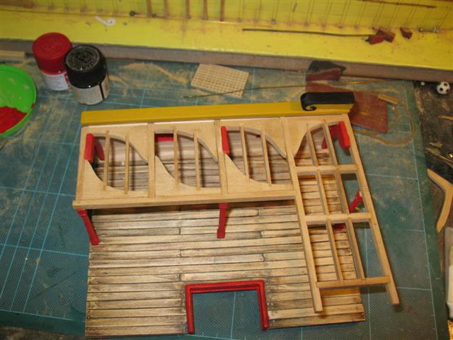

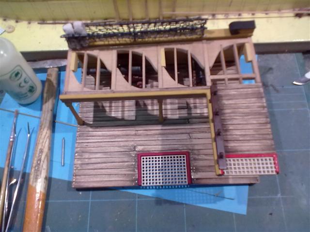

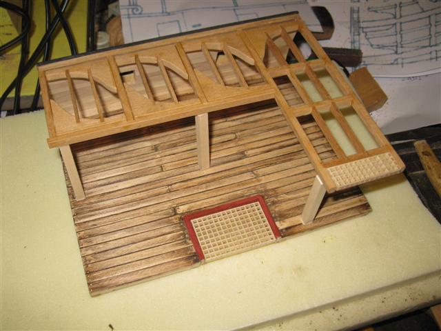

He tratado con el envejecimiento de la pasarela de embarque y de color rojo con cinabrio el marco de la rejilla.

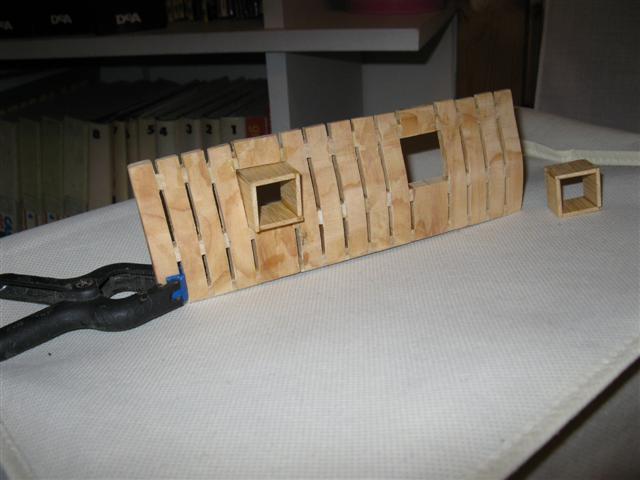

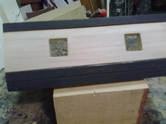

Terminé los lados para cubrir tanto interna como externamente.

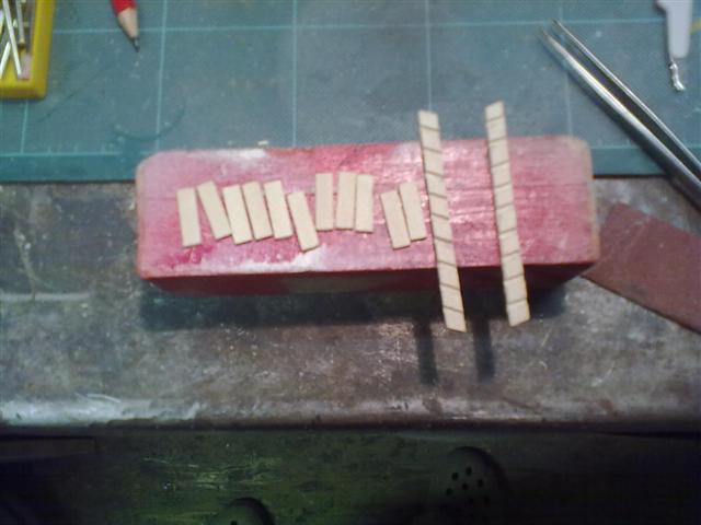

He reunido las piezas necesarias para hacer los platos que está por encima de los cañones en la sección de Essex.
Primero me preparé las articulaciones en las diferentes piezas.
Luego pegué todo.

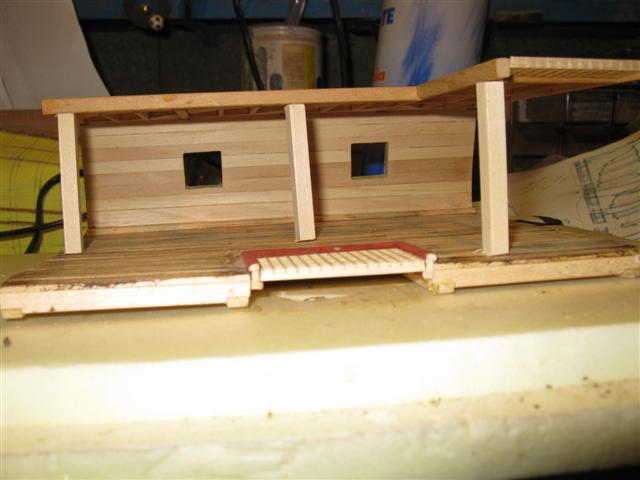

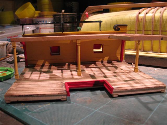

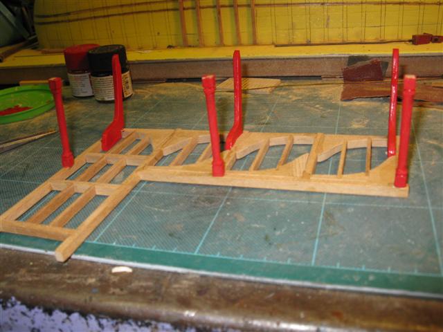

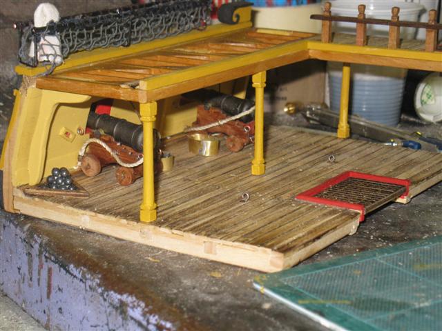

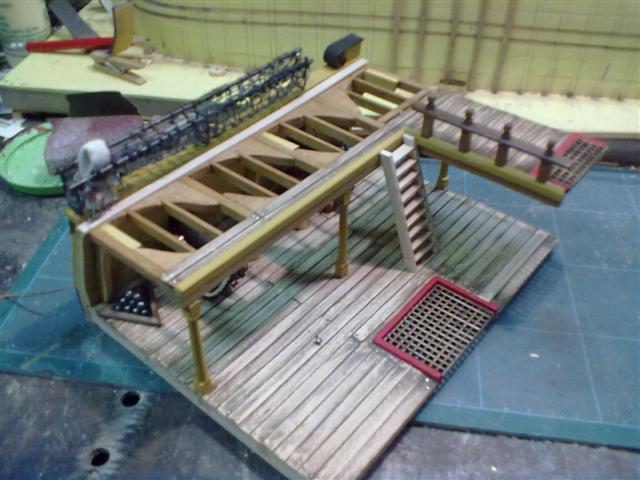

Entonces apoyó la pasarela hacia el lado donde se encuentra la ubicación final y puse en las plazas de 6 x 6 mm. que se transforman en columnas.
este es el resultado (siempre provisional) vista desde arriba.
Me olvidaba, a la edad del puente que utiliza el "betún de Judea"
E 'espectacular.

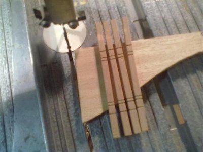

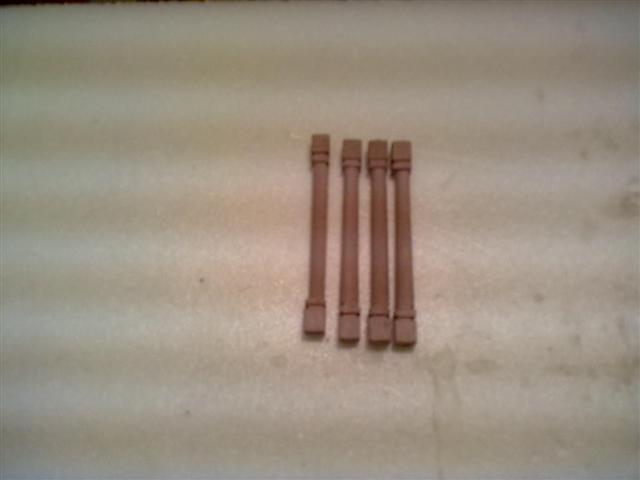

Hice las tablas de 6x6 mm de lado. y cortar a la longitud abundantes, me llamó la hoja de la sierra de cinta de referencia.
Por lo tanto, me volví columnas.
Empecé a preparar los estantes que sostienen la pasarela y se adjuntan a un lado.
Me preparé un friso que se encuentra en la borda, y me pega todo.
Así lo dio a un modelo de colores.
En estas fotos se pueden ver las columnas que son los estantes colocados, pegado y coloreado.
Recuerde que la pasarela es sólo apoyada en el lateral. He pegado en tan pronto como arreglar los muebles del puente.
Hazlo con las cubiertas sería más difícil posición.
En esta última foto, se conoce la forma más precisa las cubiertas es apoyado en el lateral.

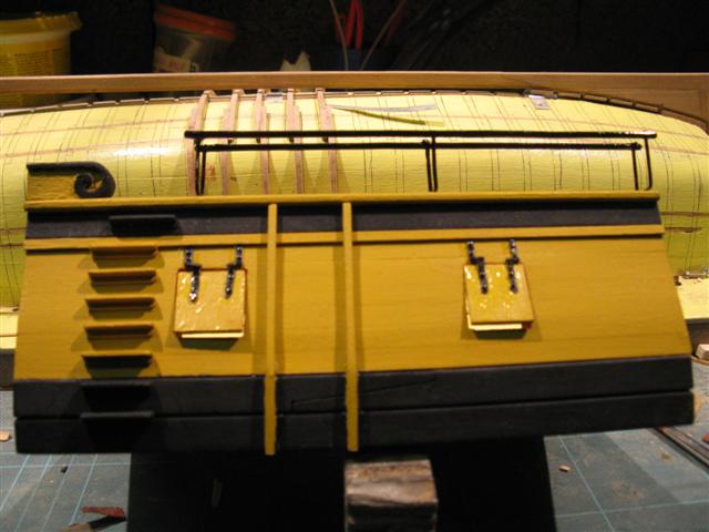

Terminé la parte exterior de la nave, pongo por las escaleras, puertas con las bisagras de sabordi cortadas y soldadas a una placa de bronce de 0,2.
También he preparado y se colocan en contenedores de puerto de red que sirve como paraproietili literas rodado en caso de combate.

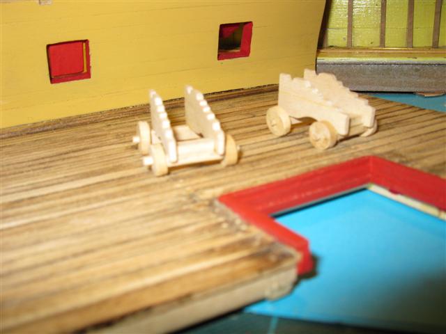

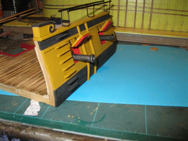

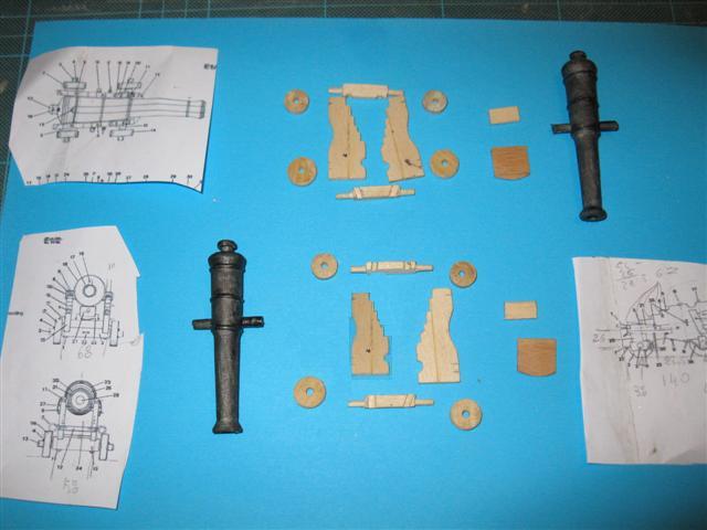

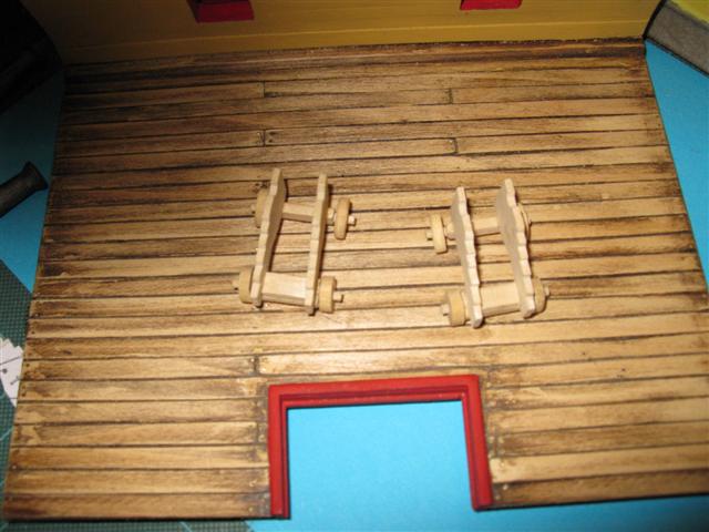

He preparado el material para montar las dos armas del lugar del combate.
Después de haber convertido la barriles, di vuelta a la ruedas, ejes y preparación hecha la parte de atrás de los carros. Me armas de colores.
Este trabajo.

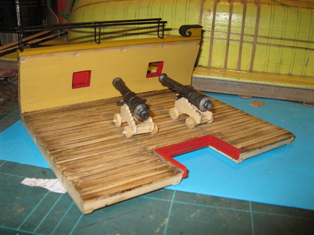

Reuní las cureñas.

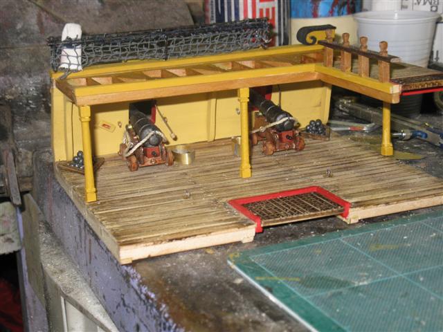

He intentado en los cañones de las armas.

Me detuve en la red en la borda, donde se colocó el campamento a la espera de la batalla, y yo hice un experimento en dos catres laminados. Ya casi llegamos.
Yo parcialmente cubiertas de rejilla y el paseo frente a la cubierta superior, así que ancianos y los colores lo que parecía color correcto.

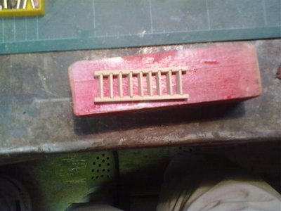

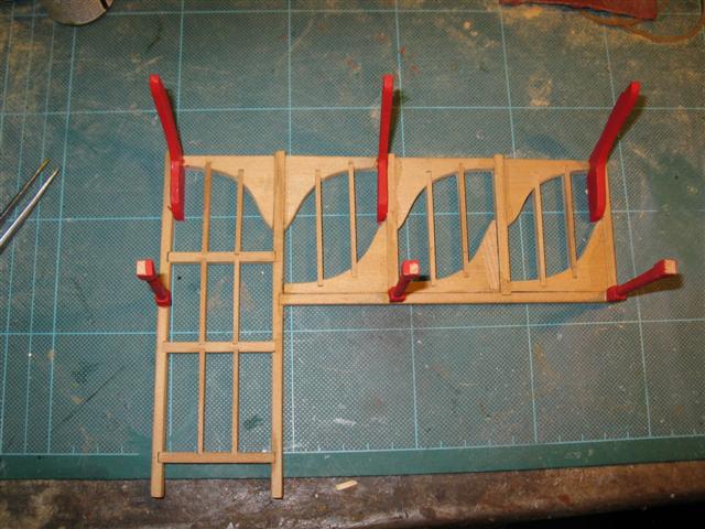

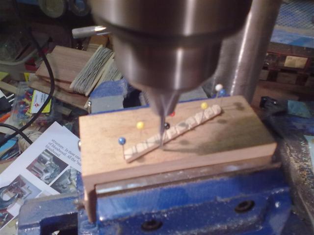

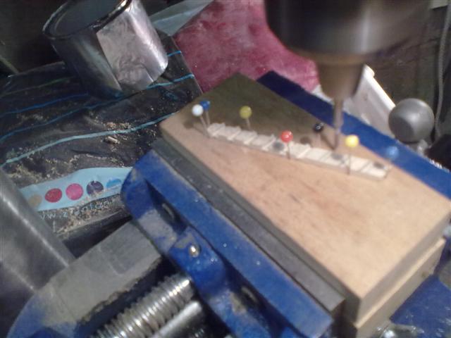

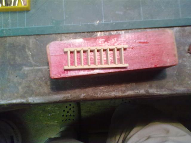

Me he dedicado a la realización de la escalera para subir desde el puente de las cubiertas de la batería.
Traté de documentar fotográficamente la construcción.
En primer lugar, se basó en dos tiras de las posiciones de los pasos, y luego una vez que haya creado la colocación, procedí a hacer en los rieles de la escalera, a continuación, las brechas que dará la bienvenida a los pasos.
Antes de que el óvalo renglón derecho
a continuación, el óvalo renglón izquierda.
luego con la circular Proxxon vi cortar los pasos.
Entonces montado la escalera,
y, por último, que he hecho.
Es claro que cada uno tiene su propio método de creación, pero para mí esto parece buena y fácil de implementar.
