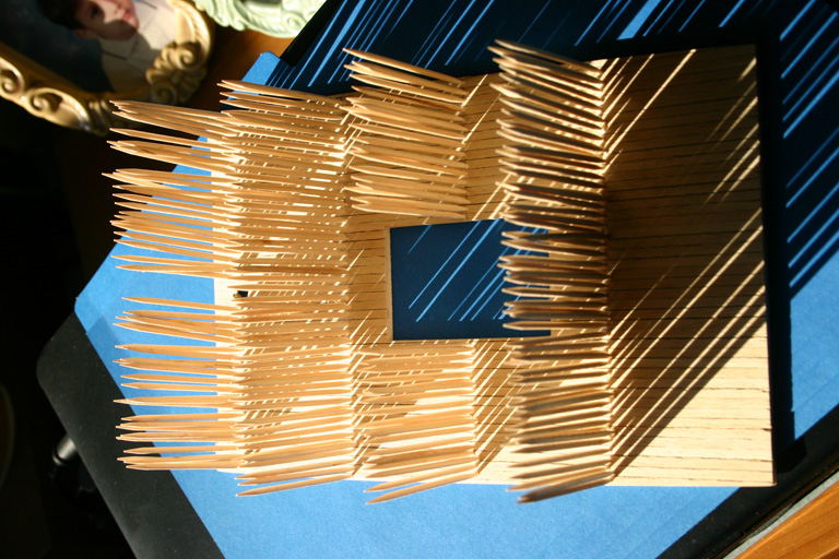

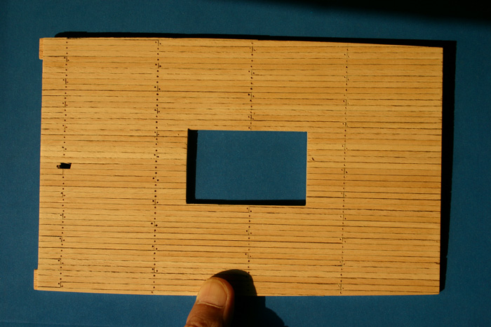

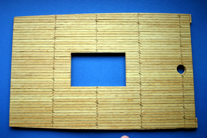

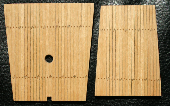

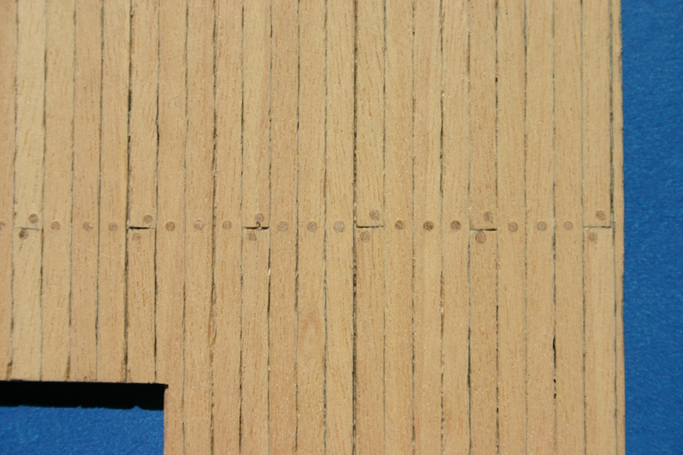

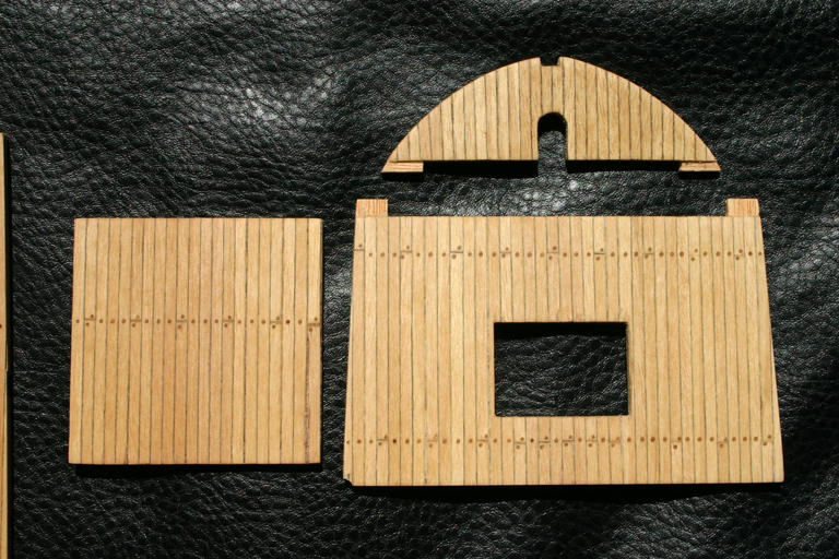

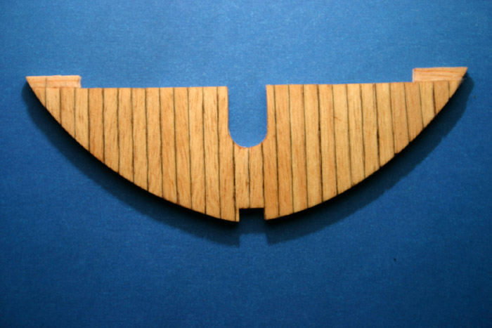

Ya quedaron las cubiertas. voy a poner el orden en que lo hice:
1. Emplanquinado con las tracas tracas que trae el kit. ensucié con la punta del lápiz los laterales de cada traca para simular el "caulking" i para hacer más aparentes las uniones de las tracas. las pegué utilizando cola de carpintero blanca pues aunque se que muchos usan pegamento de contacto, creo que es más duradera la cola blanca.
una vez cubierto todo, lijé hasta que no había diferencias en espesores y la cubierta estaba lisa.
2. perforé agujeros en el medio de la traca en los sitios pasantes y dobles (en esquinas cruzadas) en los empates longitudinales.
3. "clavé" palillos de dientes en cada uno pegados con cola blanca. dejé secar y luego recorté y lijé todo hasta que quedó muy suave.
3. apliqué una capa de aceite de linaza (del que se usa para pintar al óleo).
4. dejé secar un par de días para dejar que el aceite penetrara y se secara y dí una lijada con lija 240 y luego 400.
5. capa muy ligera con laca en spray transparente y al secar lija 600 para "matar" el brillo.
las fotos de todo el proceso van a continuación.
espero críticas y comentarios. es la manera de aprender de los que saben.
gracias por el interés.

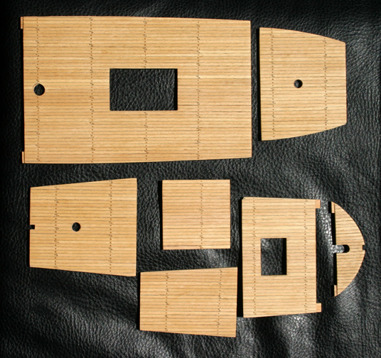

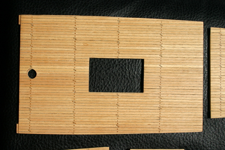

Resultado final del proceso aplicado

Muy buenos avances se ve un trabajo muy bien realizado un saludo

Buena cubierta. Seguimos atentos!!! :D
