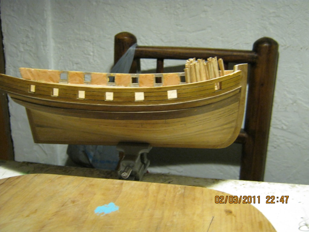

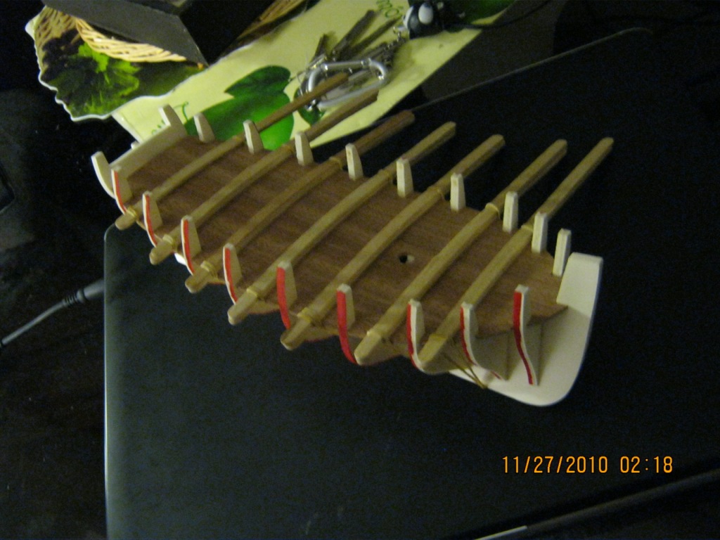

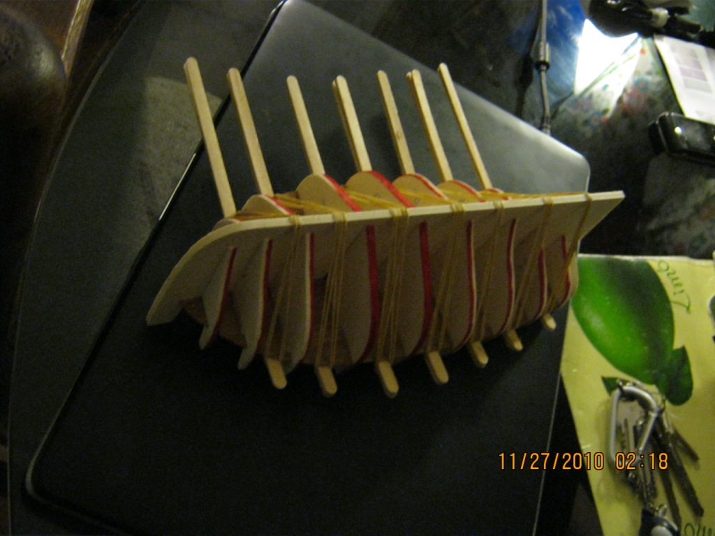

ensamble de la falsa quilla, mamparos y cubierta, asegurados con listones y ligas elasticas mientras seca el pegamento

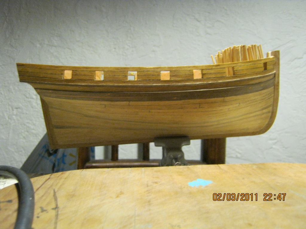

Casco forrado, todavia sin espejo y sin forro en el interior de las amuras
en la foto anterior y en esta estoy en el proceso de poner las clavijas de madera en la cubierta

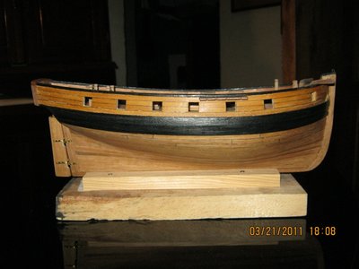

casco ya barnizado con dos capas de nitroceluloso y su respectiva lijada entre una capa y al final.

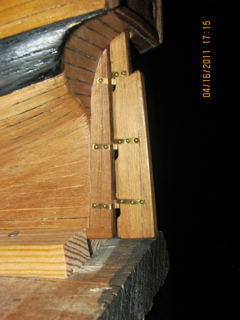

El timón del modelo me parecio muy largo, lo hice más corto como aparece en los esquemas de "arquitectura navalis mercatoria" referentes a cutters de esta serie.

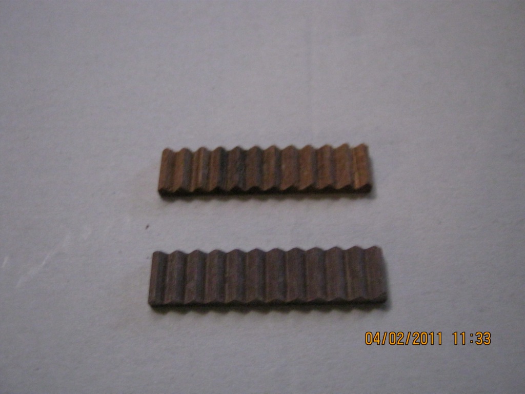

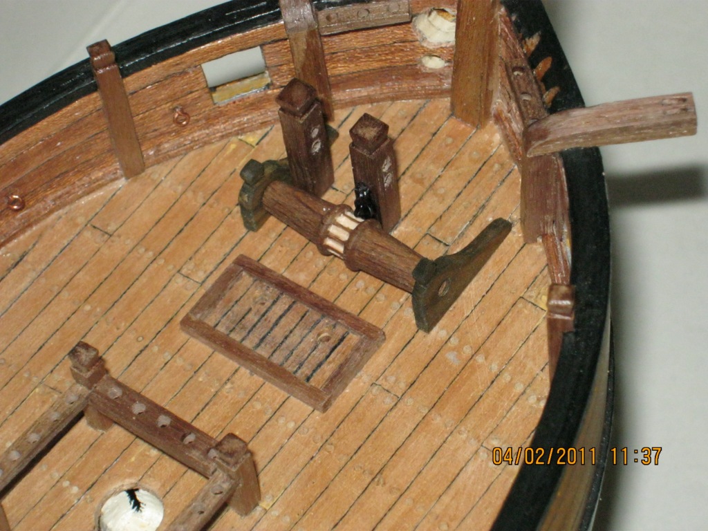

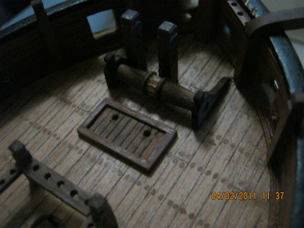

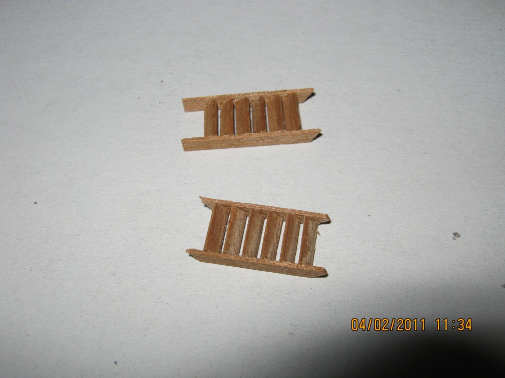

estas son las escaleras que venian en el kit, son completamente erroneas
Estas son las escaleras que yo le hice

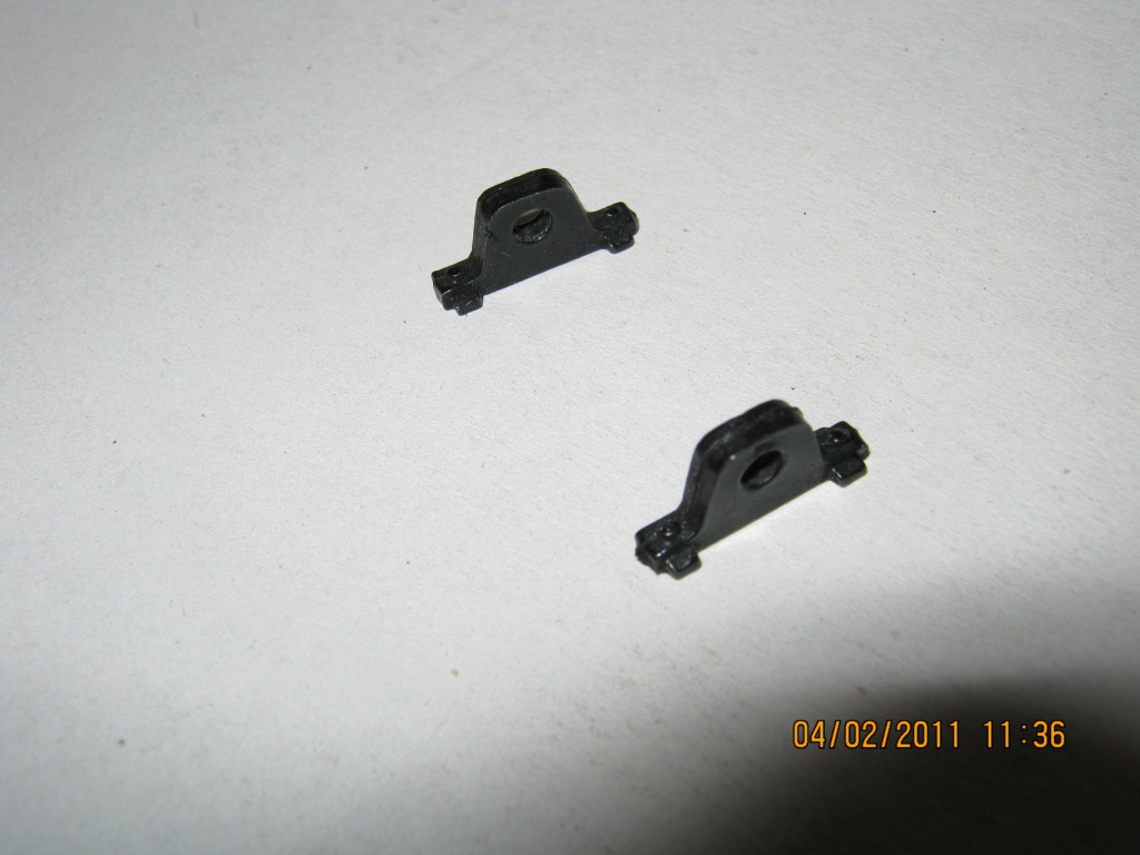

Estas son las bases del molinete que vienen en el kit
estas son las bases que le hice yo
con más luz
con más luz

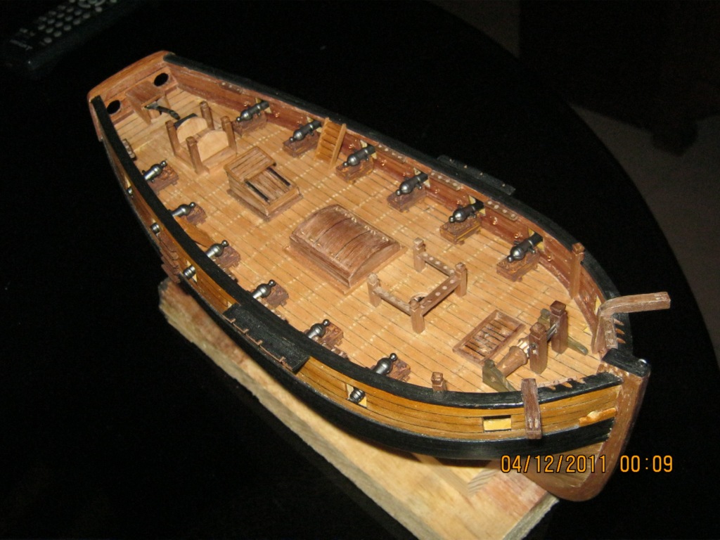

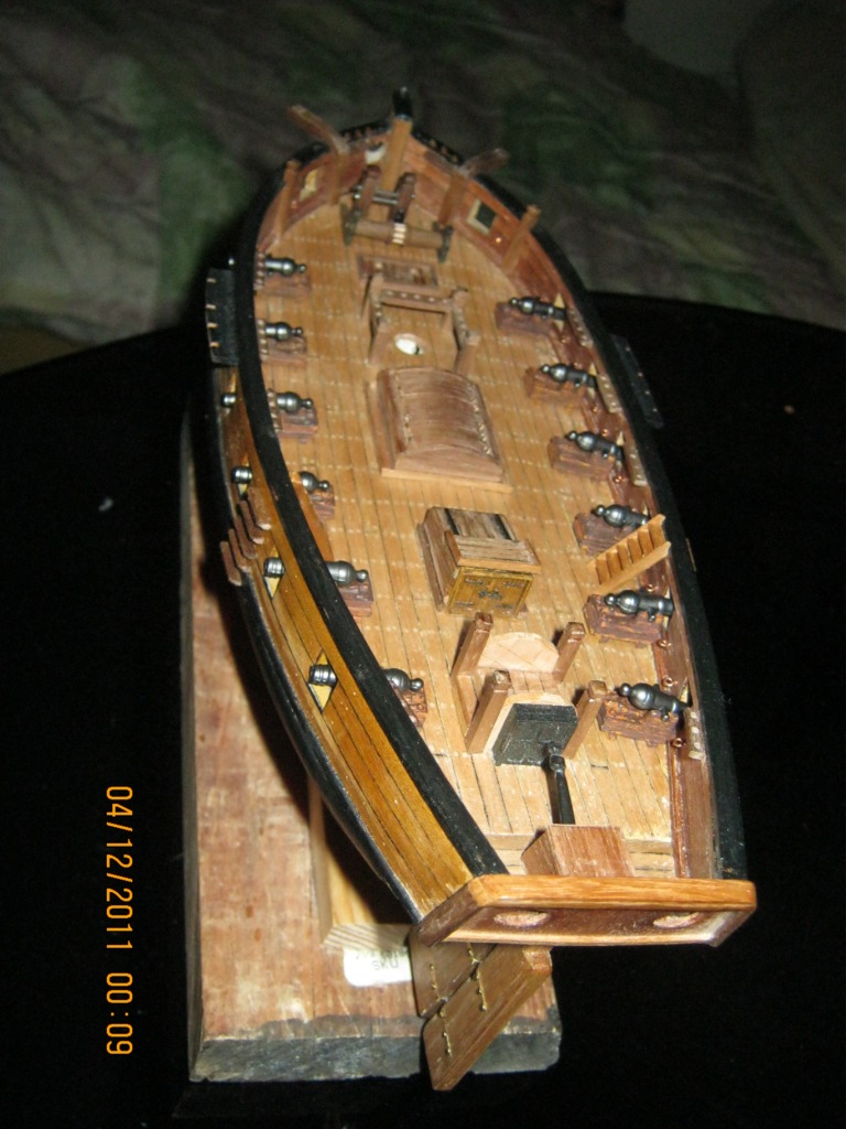

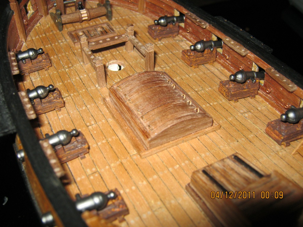

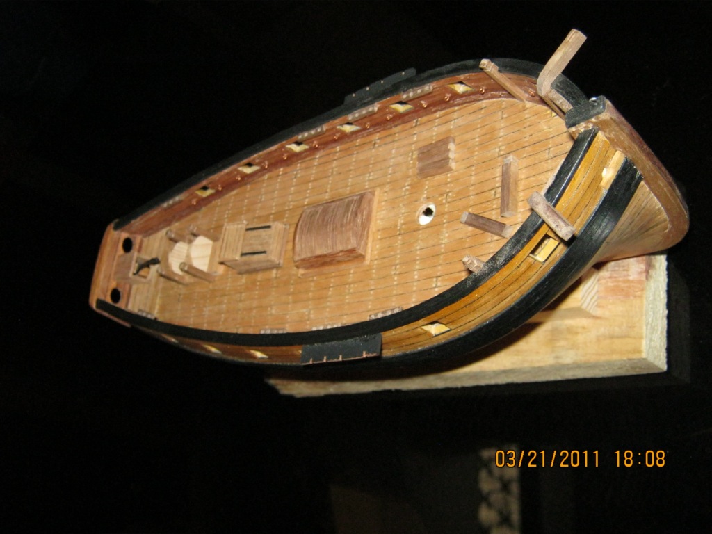

otro cambio es la caja de la caña del timón, en el kit viene una plataforma de babor a estribor en esta parte de la cubierta, las carronadas solo estan presentadas

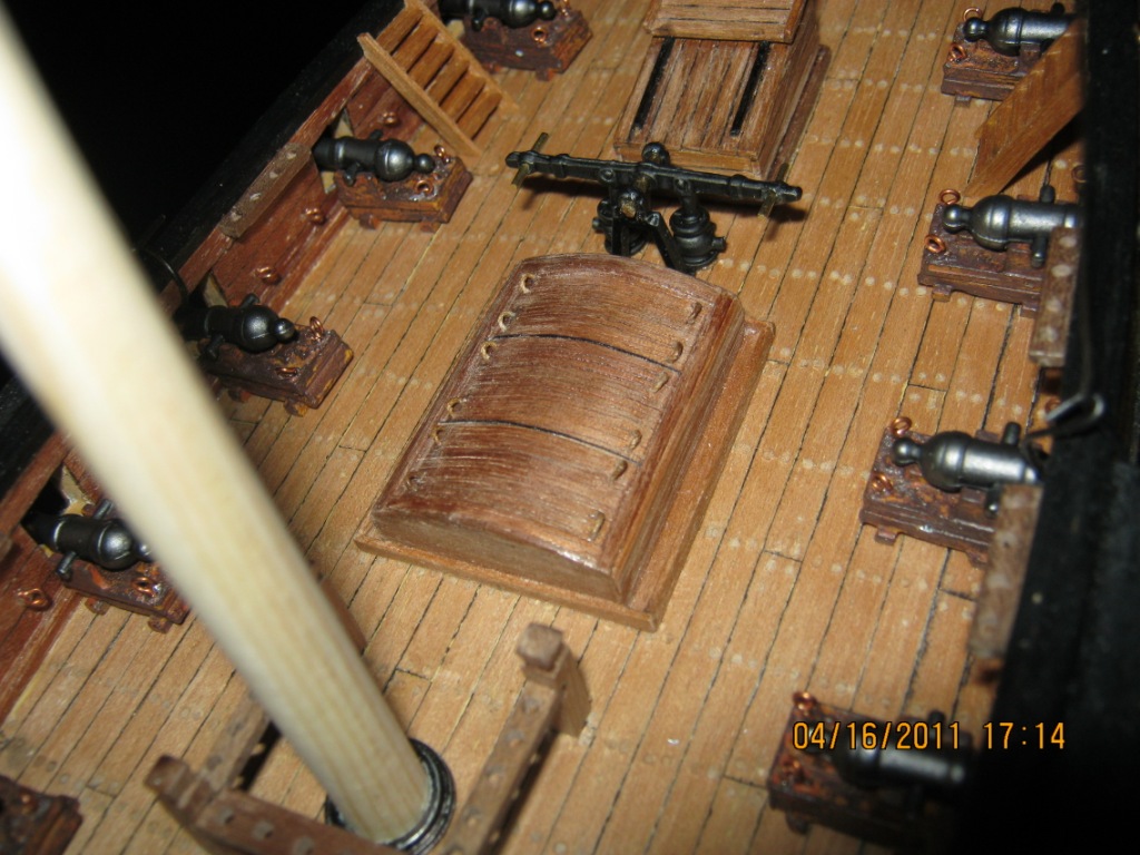

cambie la escotilla principal, la que viene en el modelo es un tragaluz y debe de ser el acceso principal a la bodega
tambien cambie el espejo de popa,no utilice el que viene en el kit, falta la decoración que sera muy sencilla

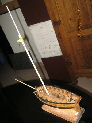

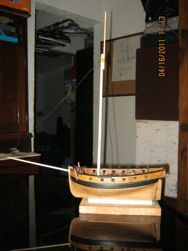

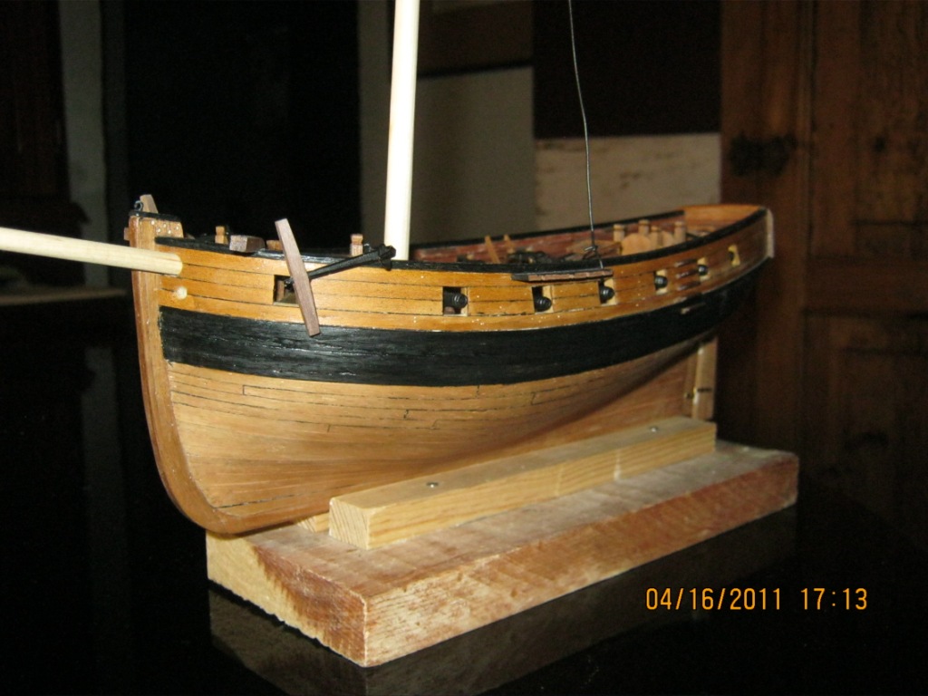

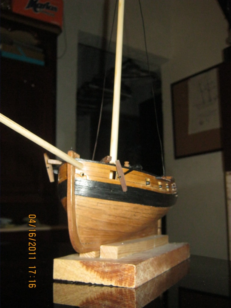

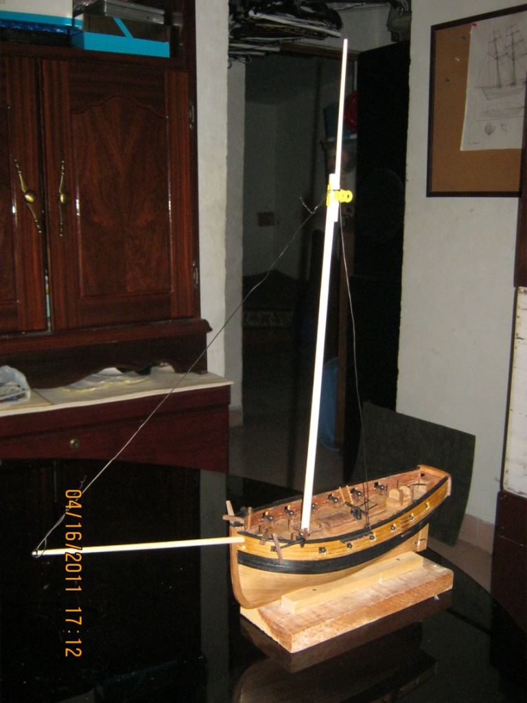

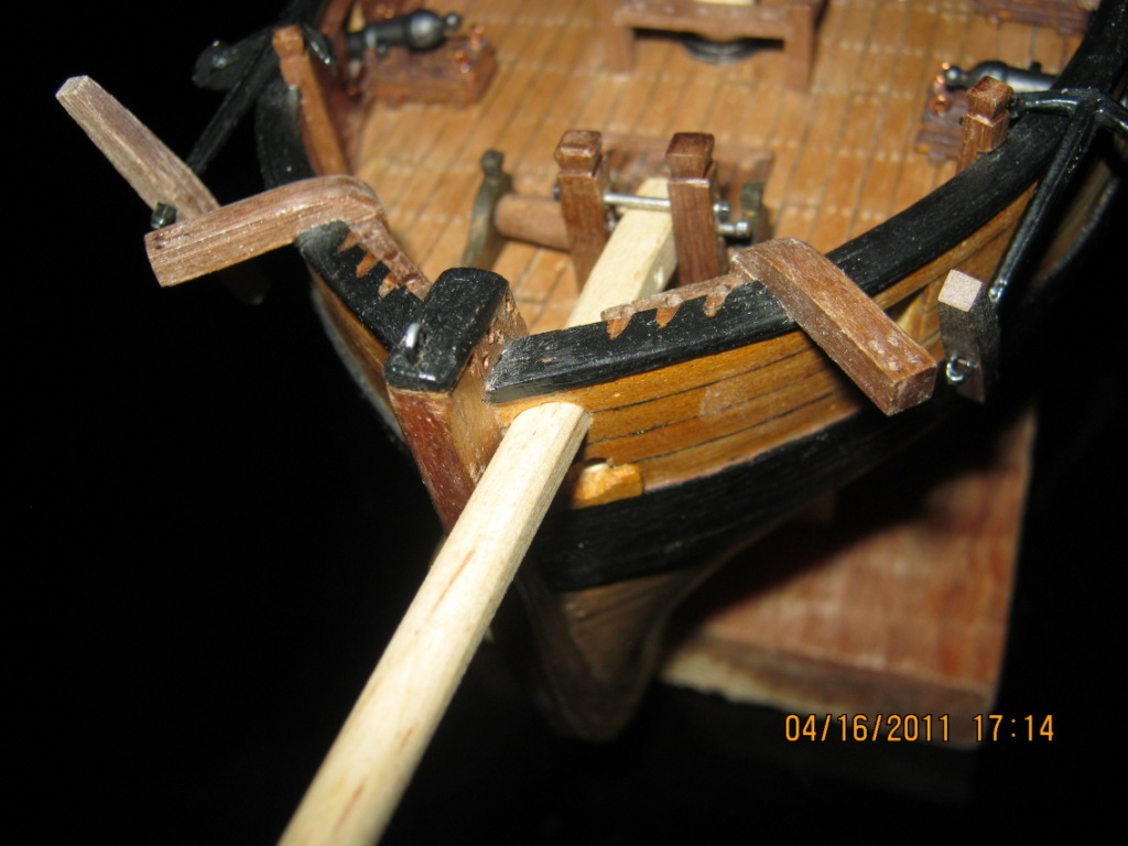

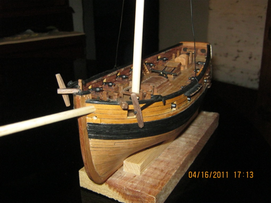

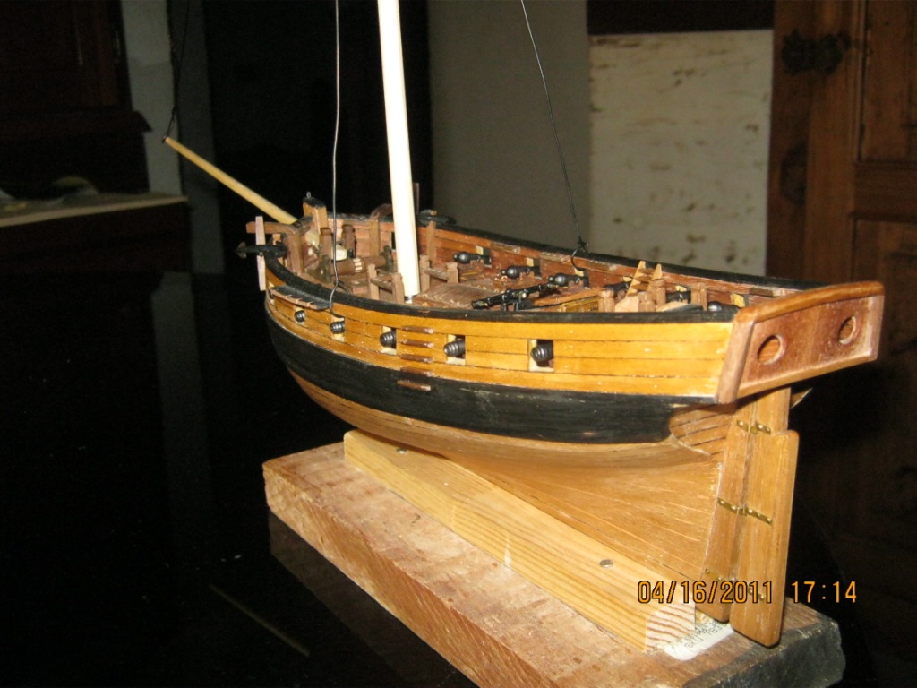

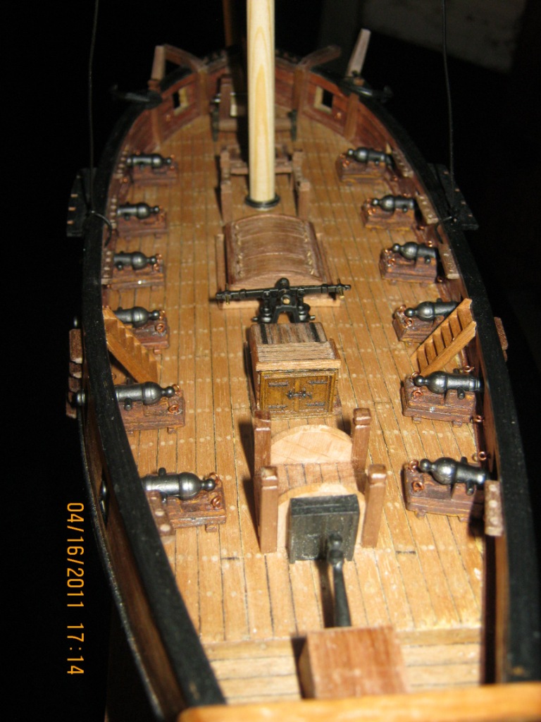

Donde tendra las mayores modificaciones sera en el aparejo y arboladura, en las siguientes fotos solo estan presentados el baupres y el mayor para apreciar las dimensiones que tendran, asimismo solo estan presentadas las corronadas y las anclas.

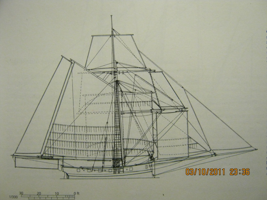

Cani escribió:me gusta mucho Manuel. No conocía este kit. Se trata de un cúter costero verdad? me resulta muy familiar y parecido al Aldebaran o Andromeda de Dikar. Es un modelo precioso y con las mejoras que estas realizando gana mucho. Yo al Aldebaran no me atreví a ponerle el añadido de las alas. Te lo has planteado? te adjunto una foto
Si es un cutter ingles muy similar al Aldebaran aunque el hunter es posterior.

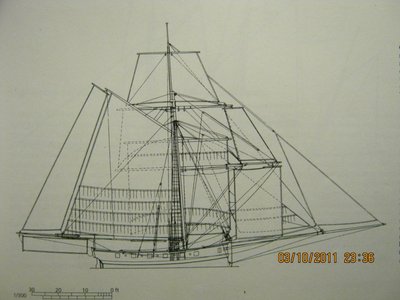

Si le voy a poner las alas, como aparecen en la ilustración de abajo, las de mayor y velacho seguro, las que no estoy estoy decidido todavia (por cuestión de la longitud total) son los botalones del baupres y botabara con su foque y alas de cangreja respectivamente.

En mi Hunter estoy trabajando en sus carronadas, les estoy haciendo la maniobra completa, porque es algo que no se incluye en ningun kit asta donde yo se. En un par de días pongo las fotos, espero tener un buen resultado.
