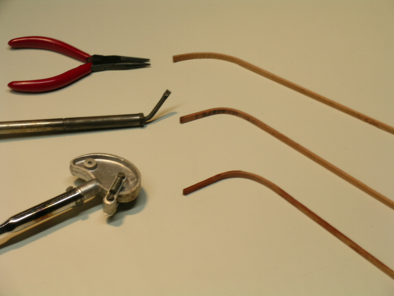

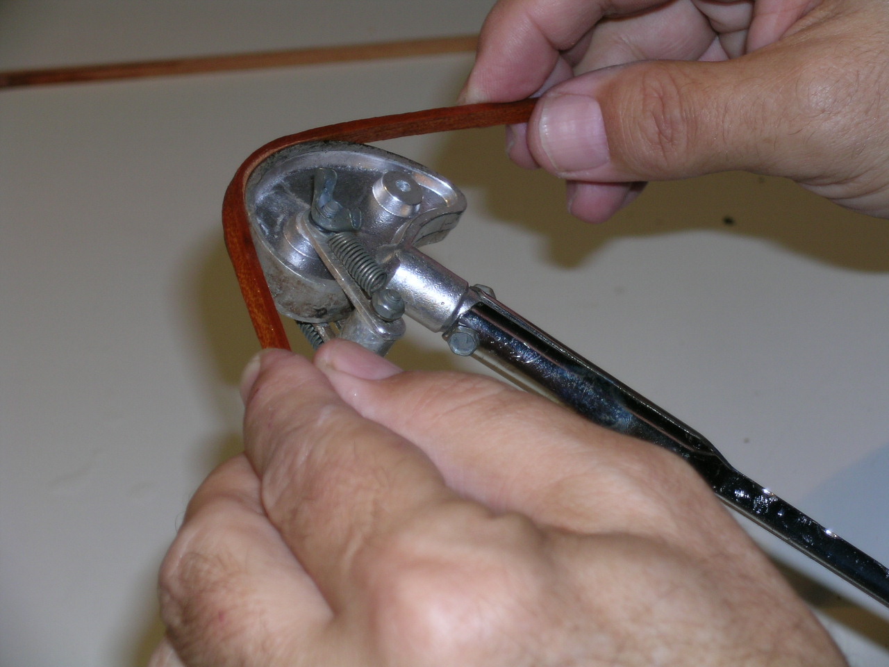

Te adjunto un par de fotos de cómo se doblan usando calor. Previamente se humedecen para evitar que se quemen con el calor. Luego hay que practicar para coger el truco....

Cayetano me podrias explicar que es eso de la segunda foto. Parece una pieza que se acopla al soldador eléctrico; en ese caso ¿dónde lo puedo encontrar?

Isidoro, se trata de un aparatejo que tengo conmigo hace más de 30 años. No sé de qué fabricante puede ser (¿Mamoli?) pero es como un soldador normal con una cabeza especial para doblar listones.
Según para qué cosas va muy bien por la forma de la curva, porque tiene mucha superficie de contacto, porque es cómodo, etc. pero en la mayoría de los casos el soldador bien usado da resultados igual de buenos.
Con el soldador lo que hay que hacer es no utilizar la punta que adquiere una temperatura demasiado alta sino una zona más próxima al mango ¿cuál? pues la experiencia te lo dirá practicando un poco.
