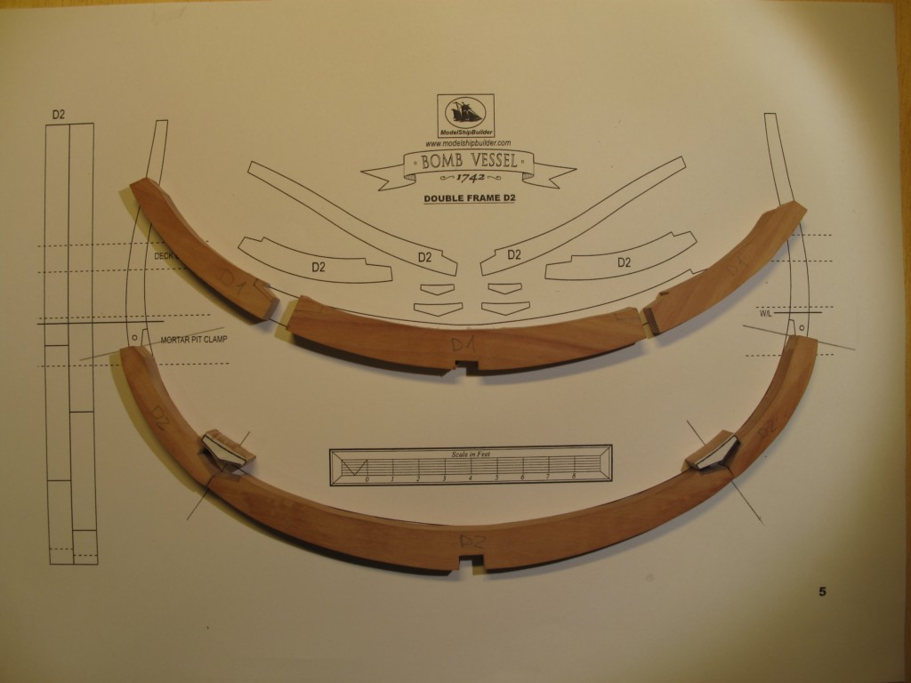

Buenas, ya que Ramón también se anima con el Royal Caroline, yo también me animo con algo diferente.

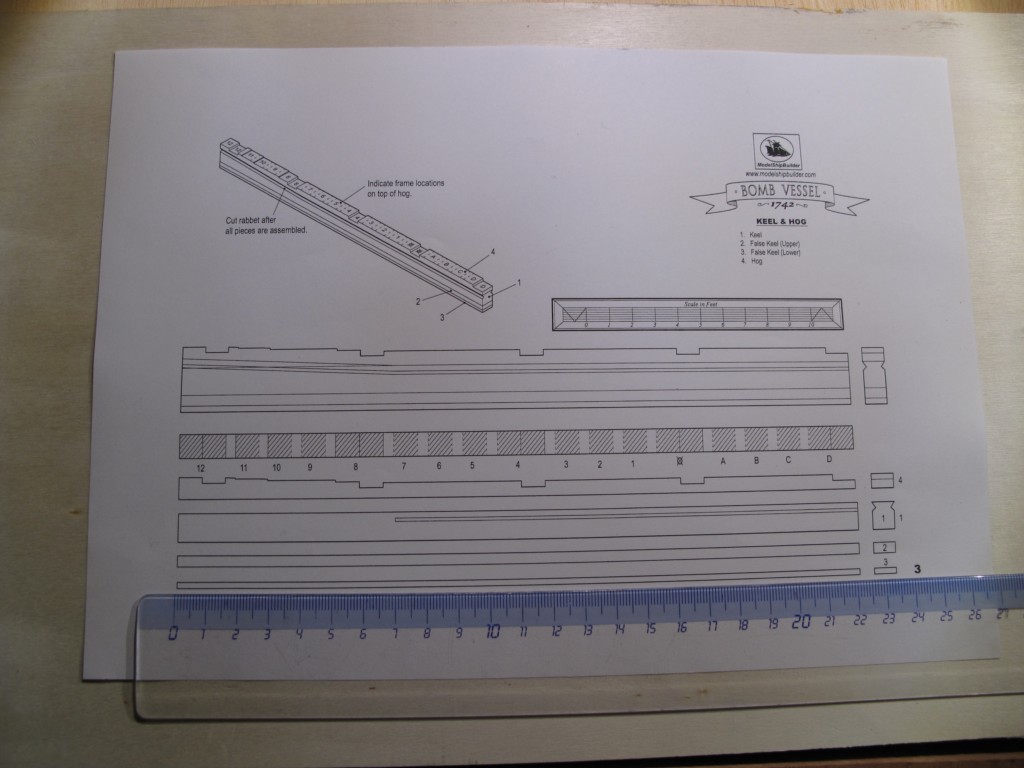

Los planos del modelo, están basados en la monografía “Anatomy of the ship: HMS Granado”, una bombarda de la serie construida por Thomas Slade en el siglo XVIII.
Originalmente, vienen a una escala enorme 1:24, pero he decidido reducirlos y pasarlos a formato PDF para que entren todos en una hoja A4 y poder manejarlos adecuadamente en mi ordenador. Con este cambio, logro una quilla aproximada de 22 cm. y unas dimensiones más razonables ya que, aunque la escala original es para lucirse, a mi me parecía algo así como la taza de un inodoro. Por otro lado, es una sección en enramada y me permitirá practicar para algún proyecto más ambicioso que tengo en mente.
Los planos originales vienen en formato americano similar al A3 y realmente son excepcionales, viniendo detalladas y numeradas todas las varengas, genoles y ligazones a su escala real.
Los maderas a emplear serán: peral, ébano y amárelo del Brasil, aunque tengo en mente incorporar alguna mas.

Los planos estan disponibles en la siguiente web: http://modelshipbuilder.com/page.php?135" onclick="window.open(this.href);return false;

De este buque existe también una monografía de Peter Goddewin publicada por Conway que se titula The Bomb vessel GRANADO - 1742. Desgraciadamente no incluye planos constructivos aunque sí muchos dibujos de detalles y fotos de un modelo de arsenal abierto que hay en el NMM.

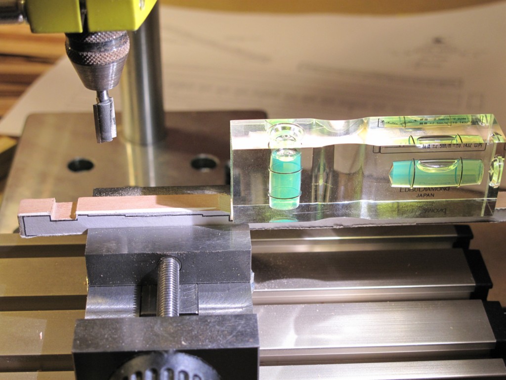

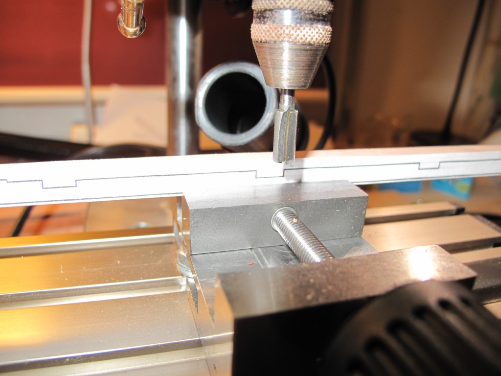

Por cierto, la fresa que utilizas es del catálogo de Proxxon. ¿Qué tal va?

Efectivamente, los planos están desarrollados por un miembro del foro modelshipbuilders basándose en la monografía de Peter Goodwin publicada por Conway.

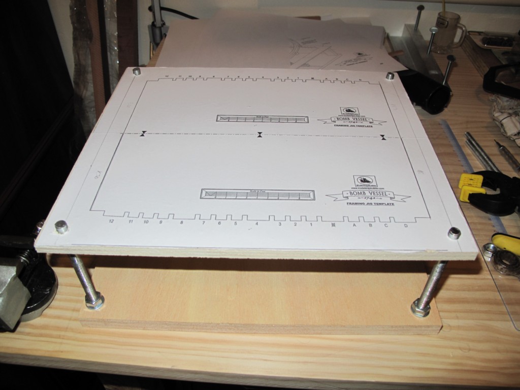

Un trabajo de lo mejor que he visto. Vienen detalladas todas las piezas con sus grosores y posiciones claramente especificados. Son 63 páginas en total, incluyendo vistas generales y una plantilla para el montaje de la enramada.
En cuanto a la fresa, es una de las que viene en la cajita de Proxxon y hasta ahora funciona a la perfección con el peral, no he probado con otro tipo de madera. He tenido algunos problemillas pero no son achacables a ella. Conviene fresar justo encima de las mordazas para evitar vibraciones en los extremos que quedan fuera de ellas y sobre todo tener la pieza solidamente trincada.

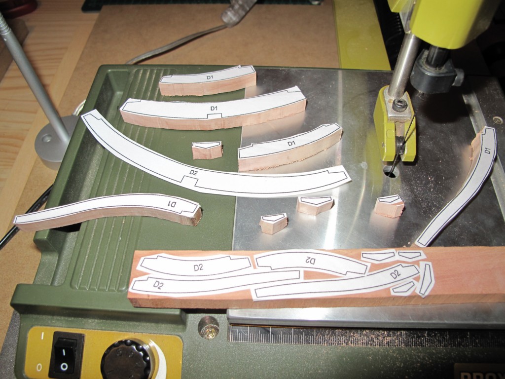

En la foto IMG_0913 que has puesto antes se ve una fresa que me parece que no es de las de Proxxon que son helicoidales.
¿Qué fresa es? ¿De qué marca?

Cayetano, es una de las que vienen en la cajita de madera de Proxxon.
Adjunto foto.
