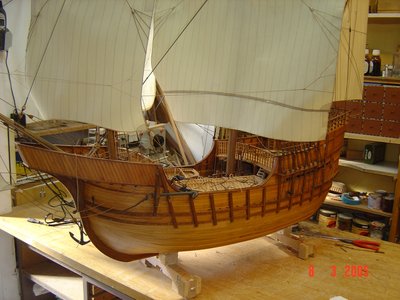

NAO SANTA MARIA Escala 1/30

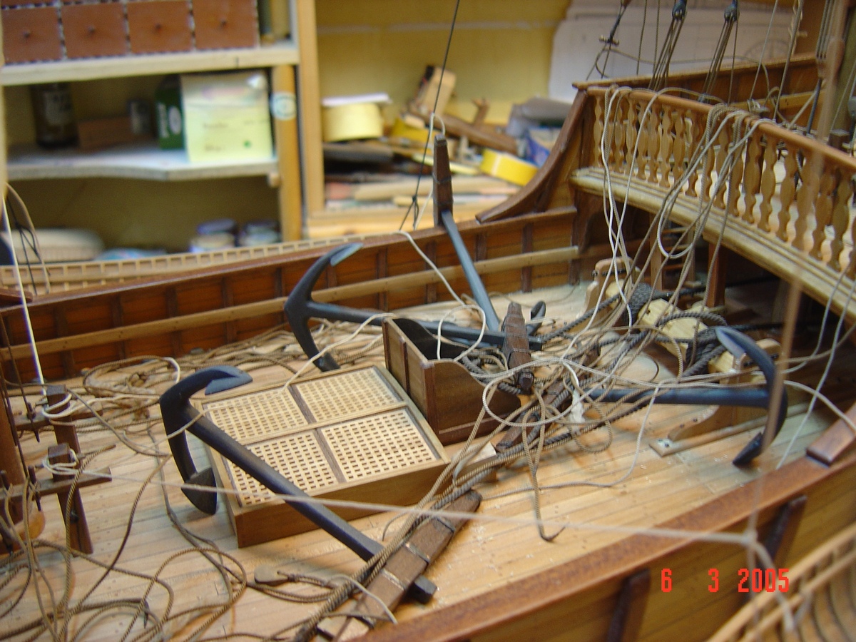

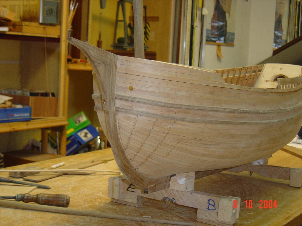

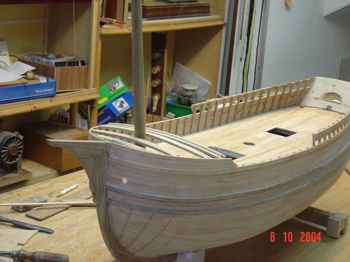

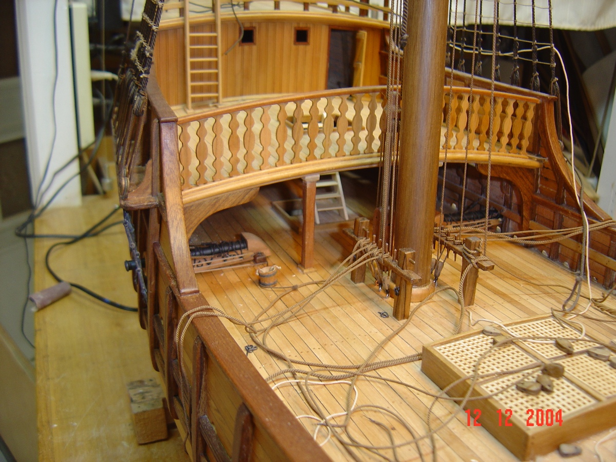

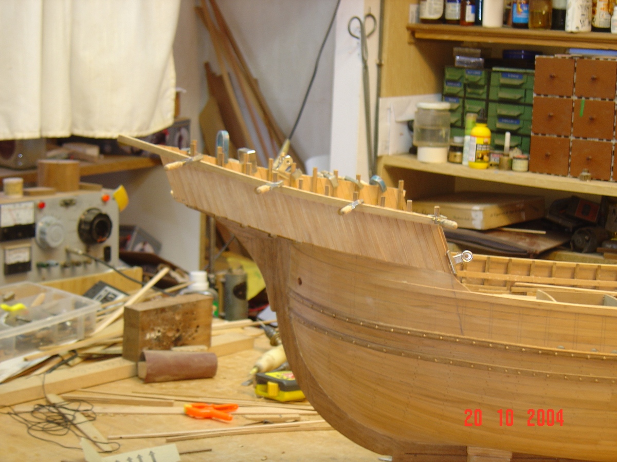

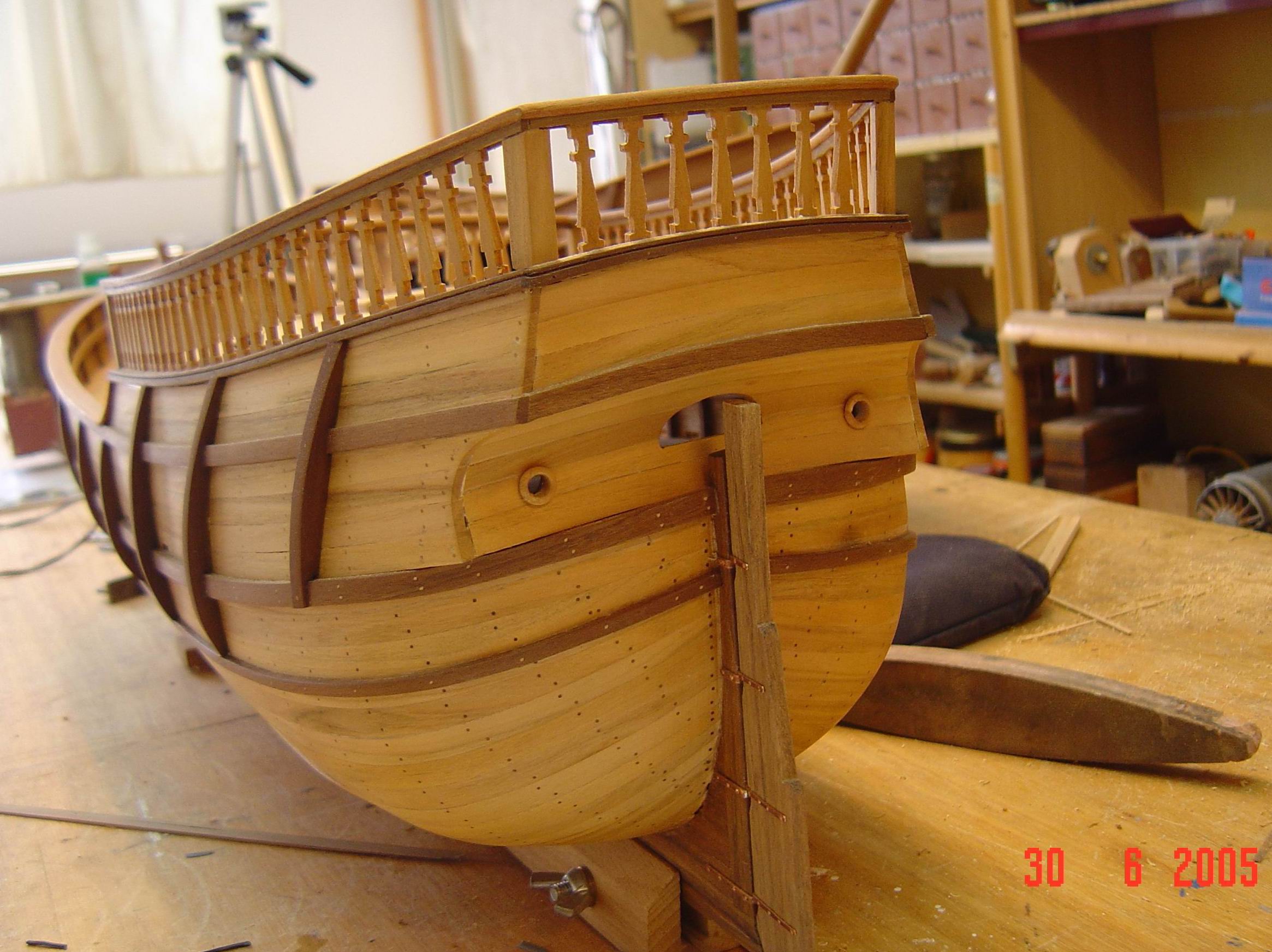

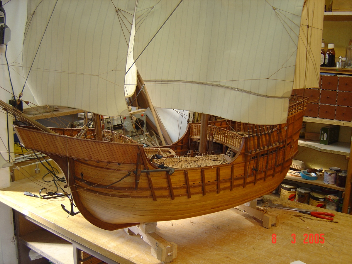

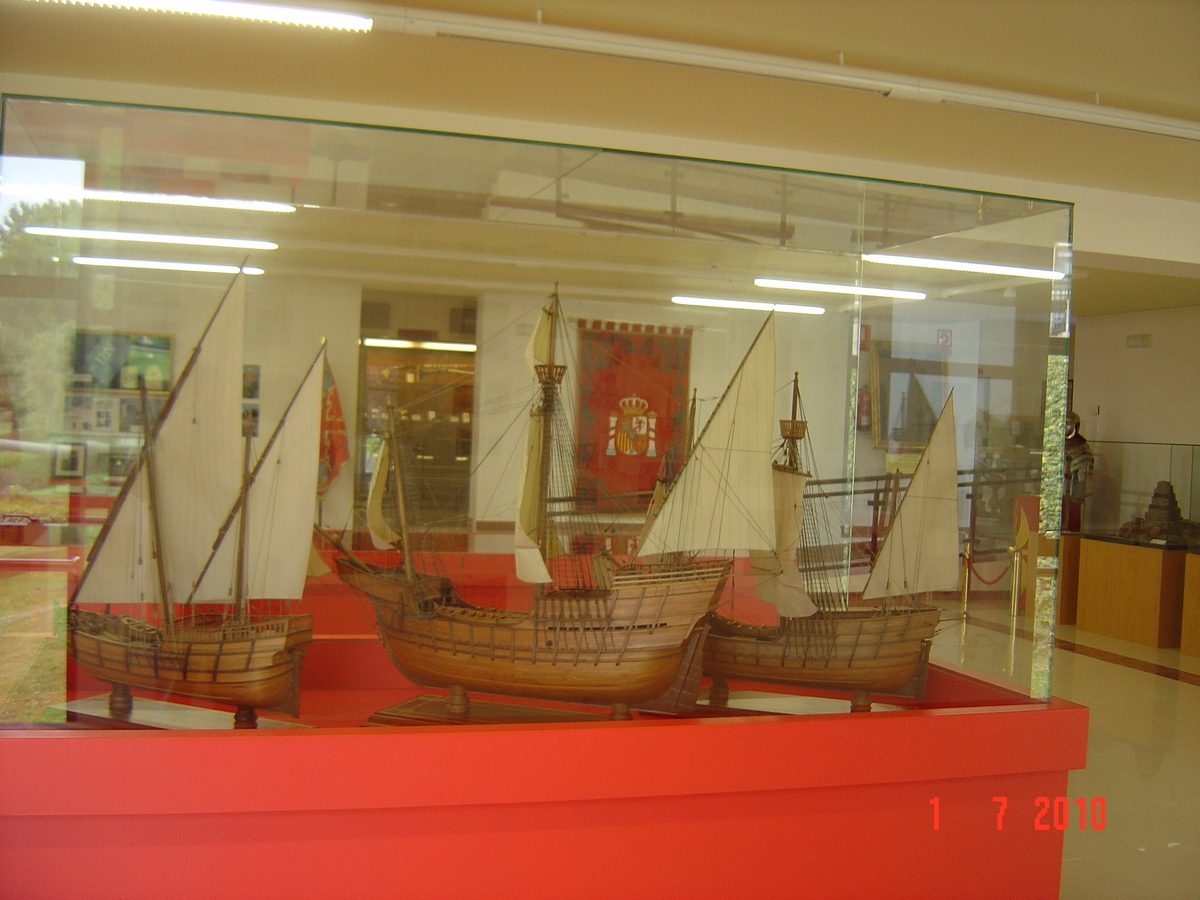

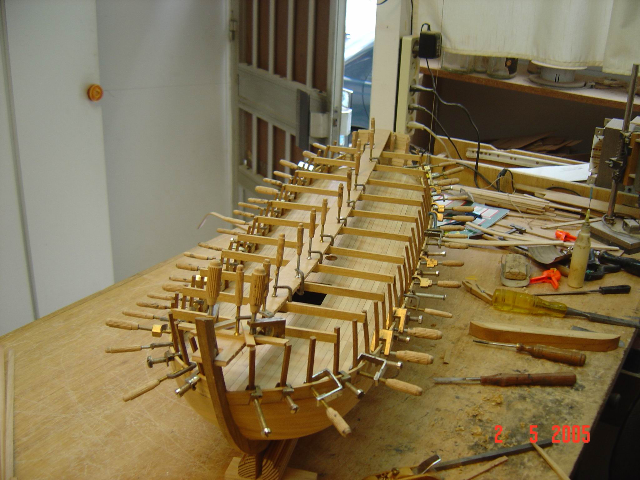

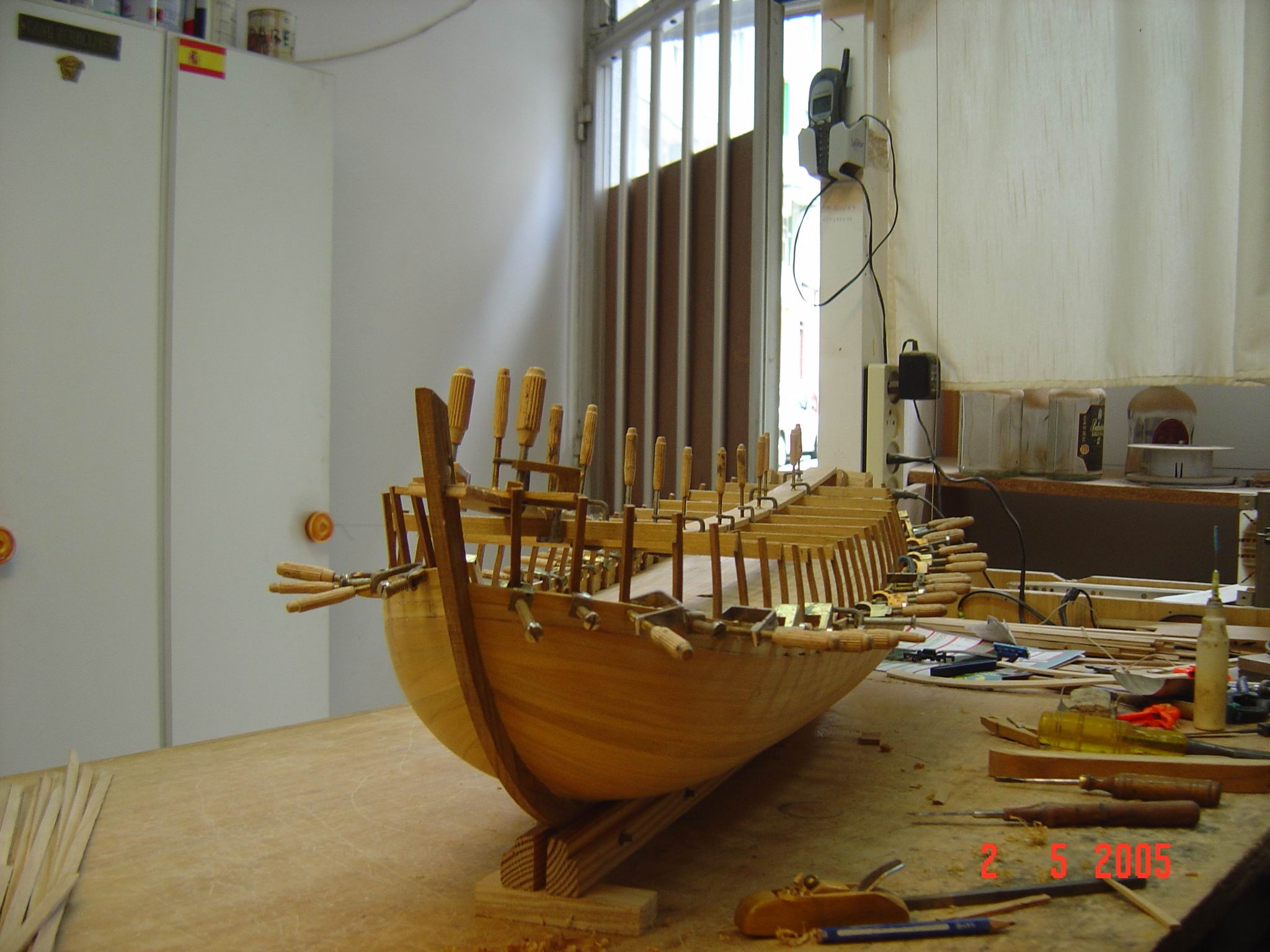

Otra Santamaria más, tantas como se han hecho y posiblemente ninguna sea como la original, todas se hacen sobre supuestos, porque no quedo constancia de como era realmente, se han hecho miles de hipoteticas reproducciones, y la mia es otra más.
Esta es la segunda que hago, la primera la habia hecho por el plano que trae el libro de Modelismo Naval por Luis Segal, dicho plano parece sacado del libro que edito la Comisión para la reproducción de la Santa Maria del año 1892. La actual la hice con estos ultimos planos pero modificandole la popa, se la hice redonda, bien pues con estos planos, algo del libro EL BUQUE, el plano de una caravela del Museo Naval de Madrid, salio otra falsa reproduccion de la Santa Maria. Esta, con la Pinta y la Niña estan en calidad de depósito en el Museo del Ejercito de La Coruña.

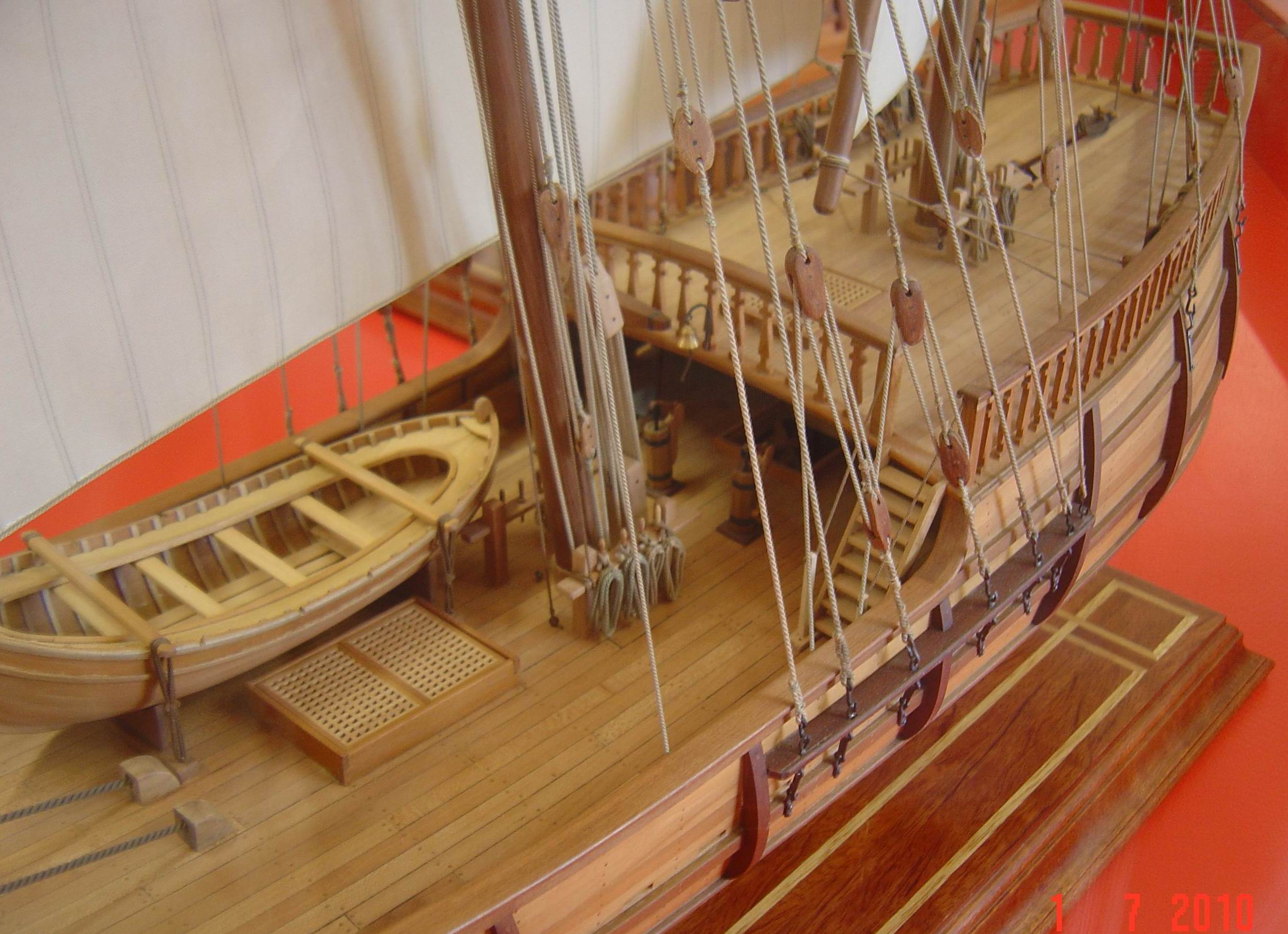

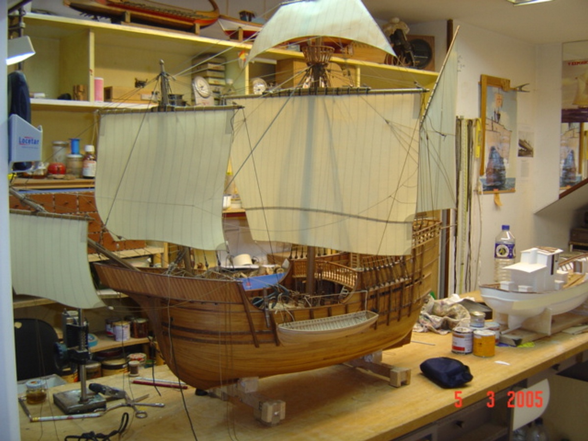

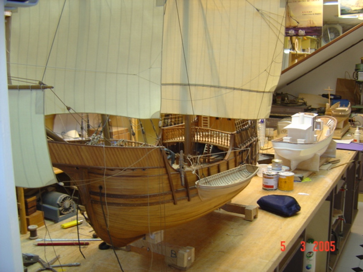

Pongo en primer lugar la foto de los tres modelos terminados y luego muestro su construcción.
No pongo comentarios en las fotos porque ya conocen mi sistema de construcción,
cualquier pregunta que tengan háganla sin dudarlo.

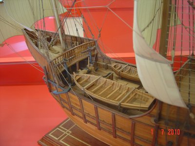

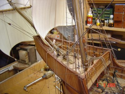

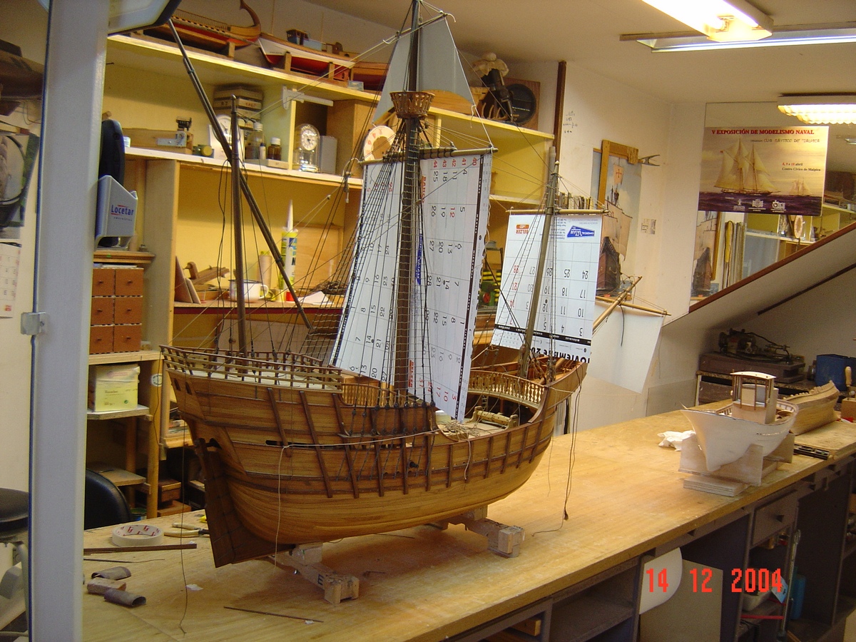

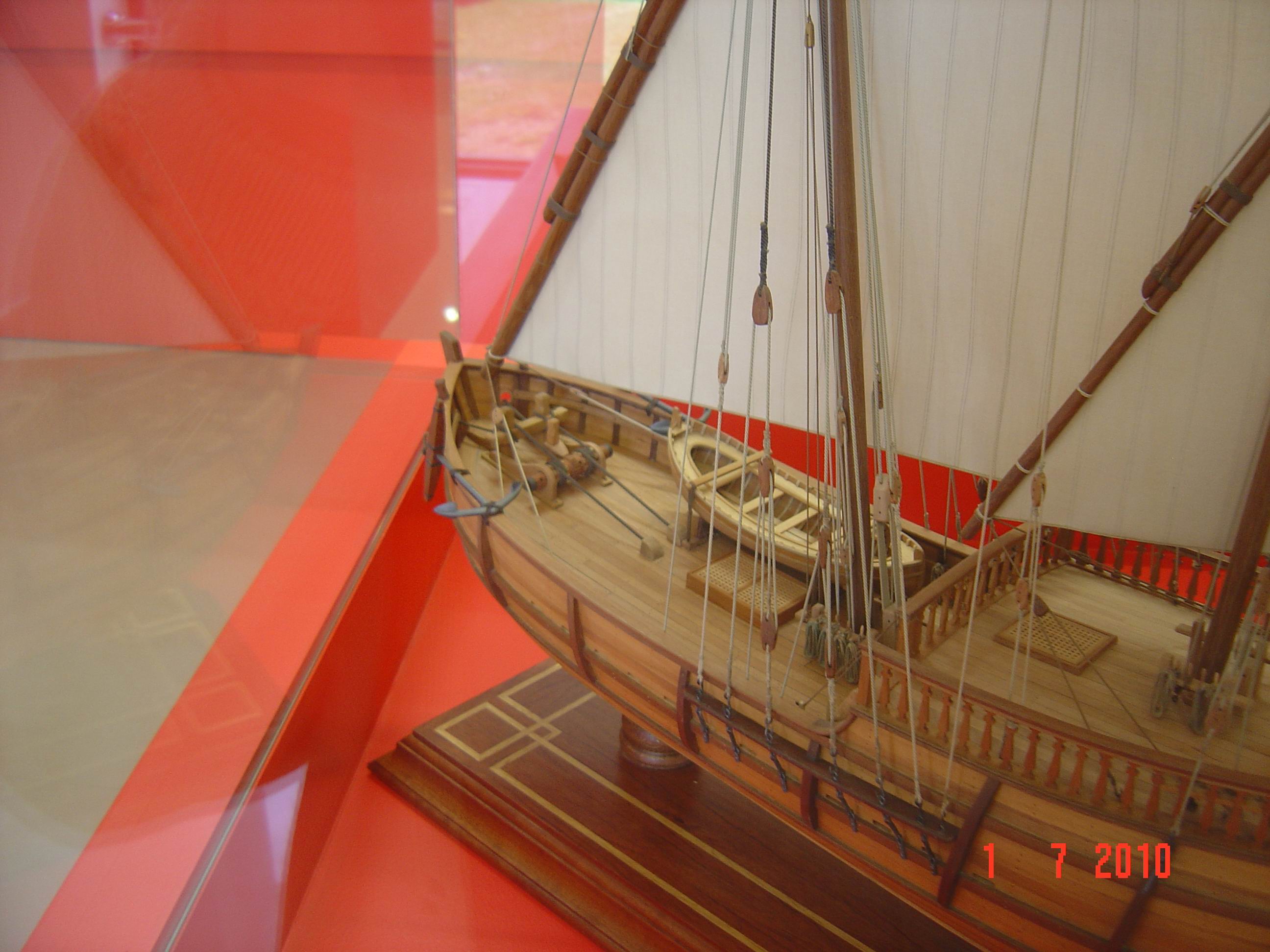

La Pinta y La Niña     Escala 1/30
La construcción de estos dos modelos fue igual a la de la nao, por eso la pongo en este mismo hilo, por no aportar nada nuevo, simplemente para mostrar el conjunto de las llamadas tres carabelas, ponerlo en otro hilo seria repetir el proceso del paso a paso. Pongo unas cuantas fotos mas bien para que se vean terminadas, hice los dos modelos al mismo tiempo.

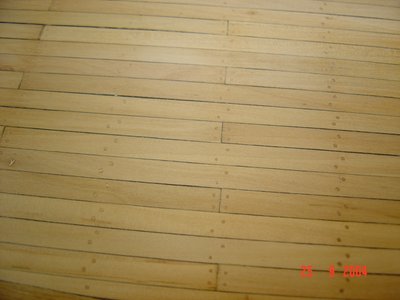

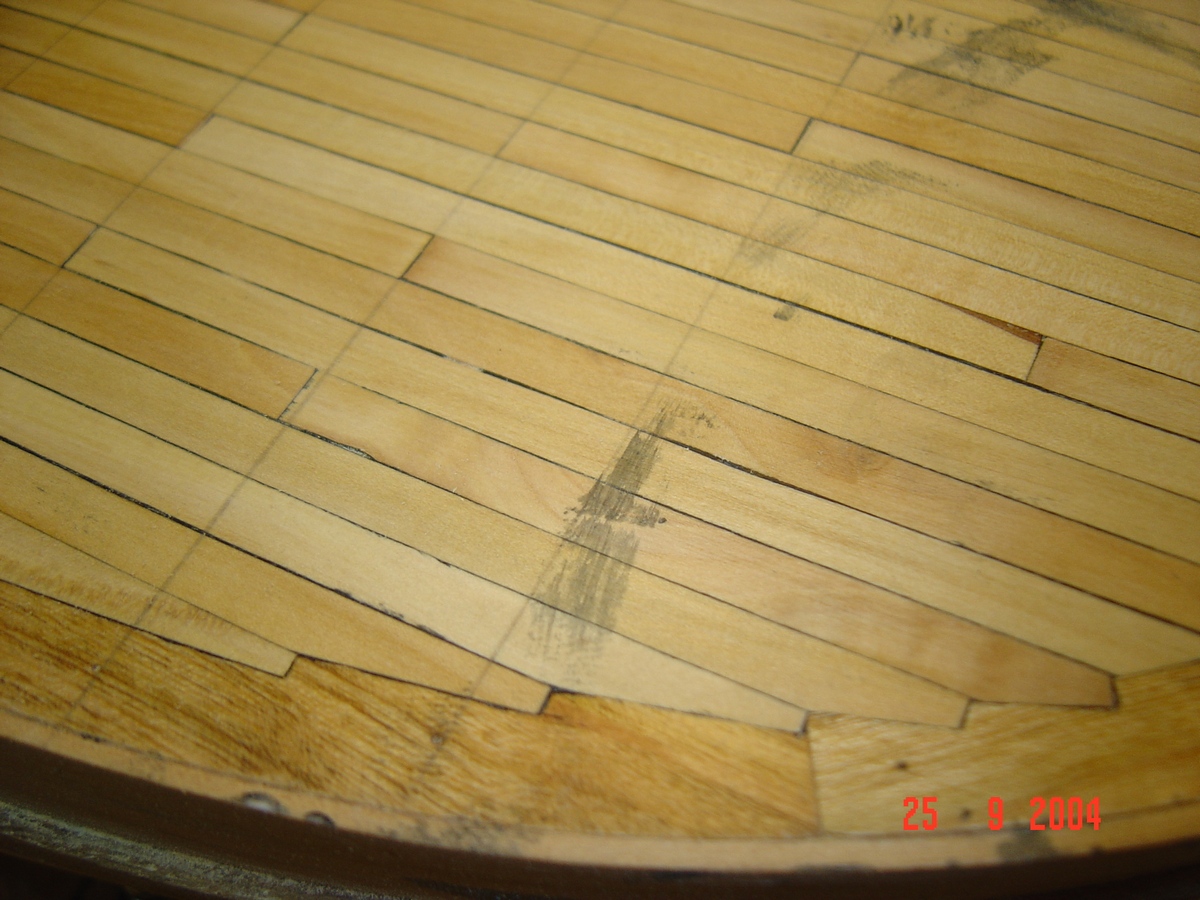

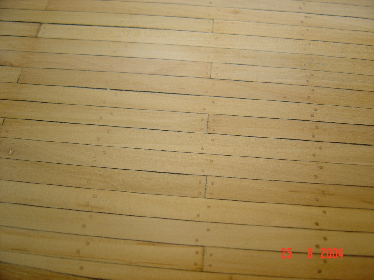

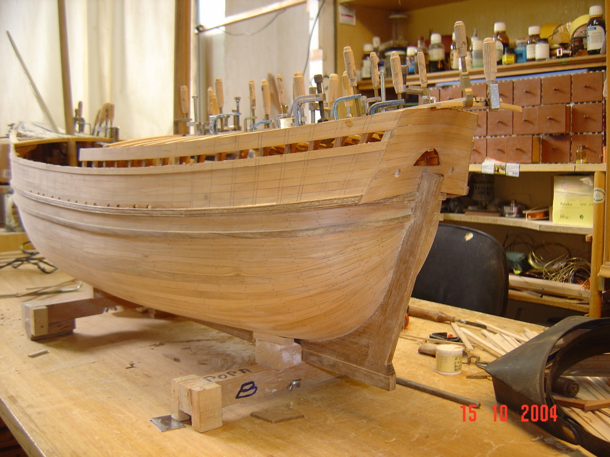

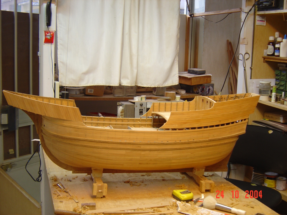

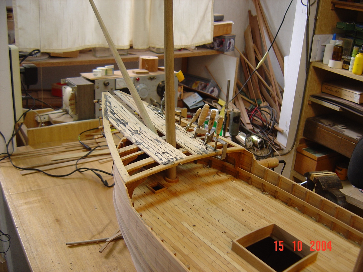

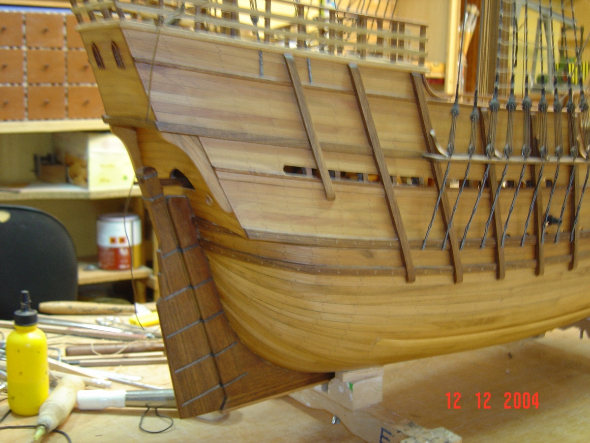

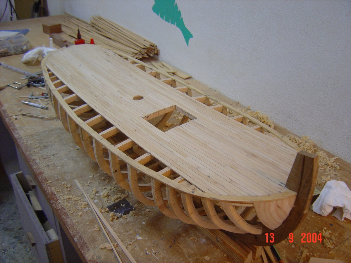

Buenas tardes maestro,

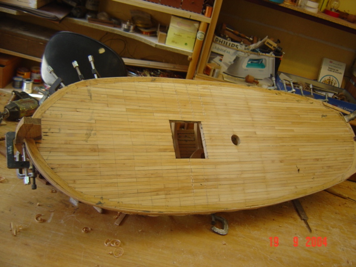

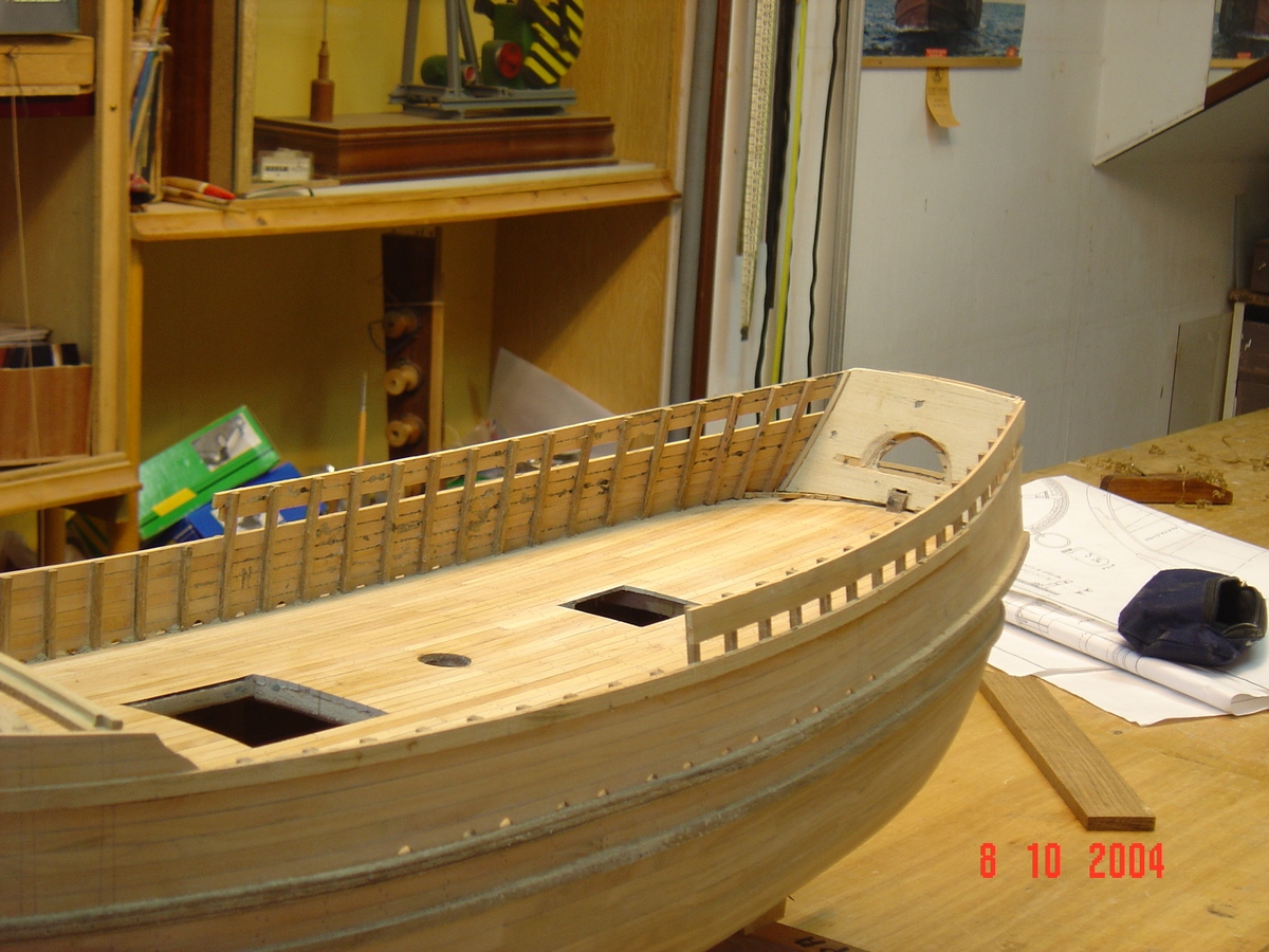

Podrias explicarme por favor, la tecnica y los materiales que ud. usa en calafateo tanto en la cubierta como en el forrado del casco con tracas, ya que observo que en las uniones entre los listones sobresale una especie de masa ploma, el motivo es que con mi corta experiencia yo pinto con acrilico negro los bordes de los listones y esta tecnica es un poco sucia, debido que muchas veces se me han pintado las caras de los listones y sacar la pintura se torna trabajoso, en cambio yo observo que su tecnicas es casi pura, asi como que materiales usa para esa amalgama para las uniones y si el pegado es con cola, por otro lado deseo saber si Ud mismo fabrica sus listones de forrada y si tienen alguna maquina para hacerlo, ya que aqui en Peru al no haber tantos profesionales el conseguir estos listones se tornan caros y escasos, y teniendo yo cerca a mi casa ventas al por mayor de las mejores maderas del Peru llamese Cedro, Caoba, queria saber si yo mismo podria hacermelas, gracias por compartir su experiecnia y tecnicas con nosotros.
Slds.
Jhonny Maldonado
Lima-Peru

El producto que ves en el encolado es cola blanca teñida de negro, yo uso negro de humo para ennegrecer la cola pero también se puede usar tinta negra, pero hay alguna tinta que hace grumos y si no esta bien mezclada, la tinta penetra en la madera y no queda bien el calafateado. Para hacer esta simulación de calafateado, las tablas de la cubierta y las tracas han de tener como mínimo 1,5 m/m de grueso.
Sobre la pregunta de si hago yo la tablazón, te diré que si, si miras el hilo del correillo La Palma y otros que tengo en esta pagina veras que máquinas uso.
Gracias y saludos
José Rodríguez
Gracias y saludos
José Rodríguez

Muy bonitos los trabajos realizados, tanto en este como los anteriores.

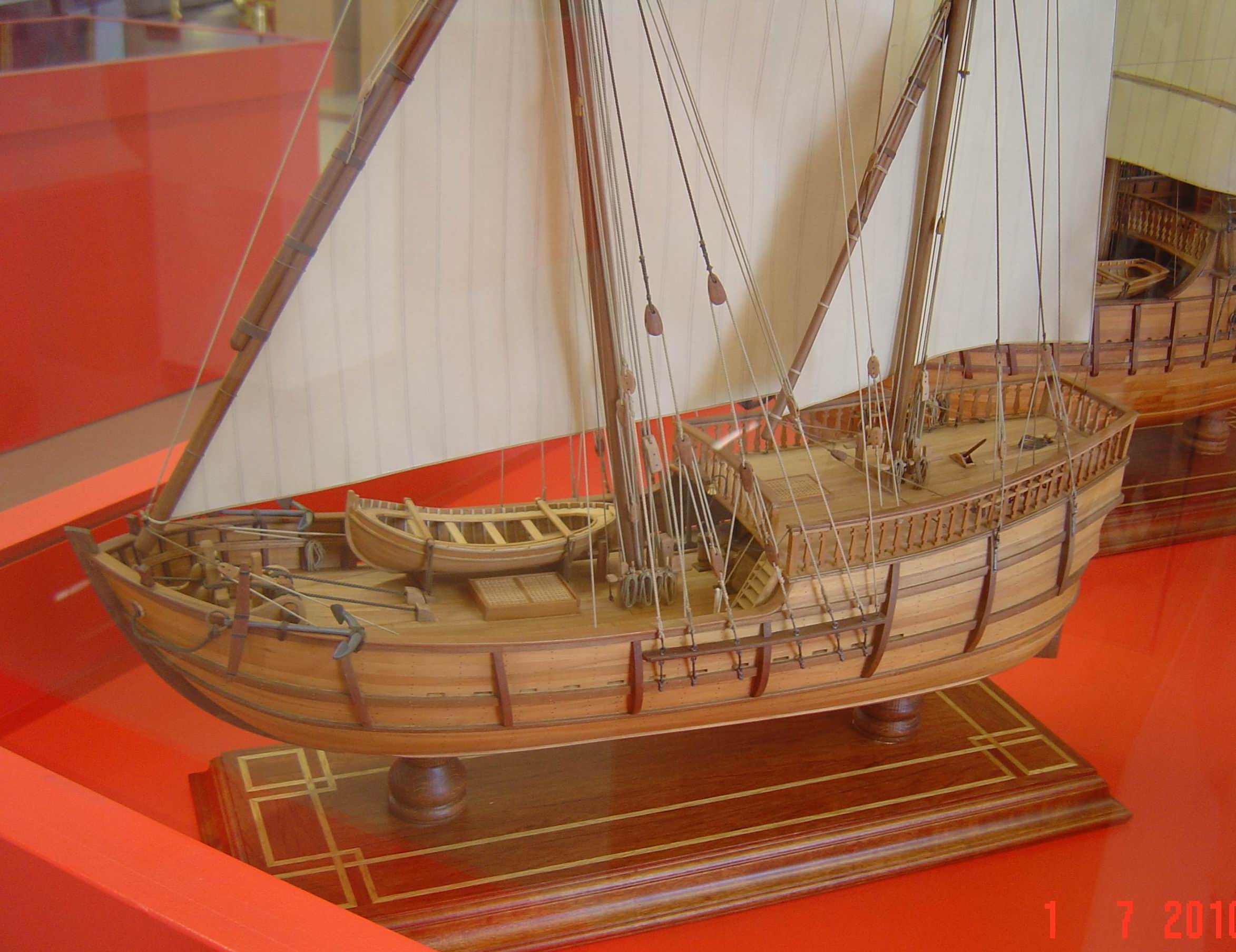

Quiciera hacer una pregunta sobre la peana. Ya has mostrado como construir una peana en el hilo del correillo La Palma.
Hay algo que no quedó explicado, o no lo entendí muy bien.
Sobre la base hay 2 columnas, esas columnas me imagino que estan pegadas o atornilladas a la base. El navio se encuetra sobre esos 2 pilares, ¿ esta atornillado a la quilla o solo apollado ?
La curiocidad es por que me da la sensación en este tipo de peanas es que tienen poca superfice de apollo, si no estan atornilladas, estan en equilibrio.
Muchas gracias y excelntes trabajos

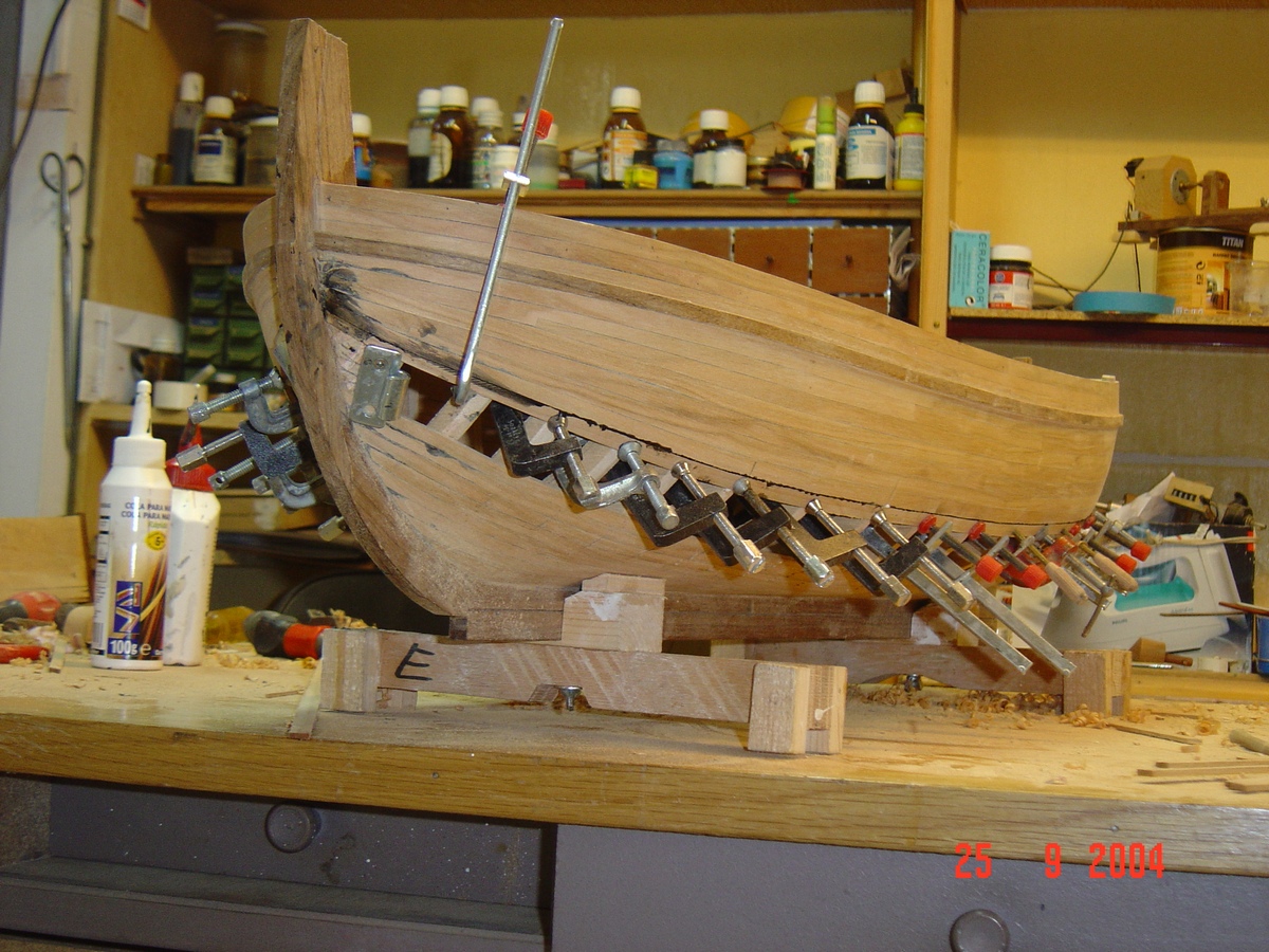

Re: NAO SANTA MARIA Escala 1/30

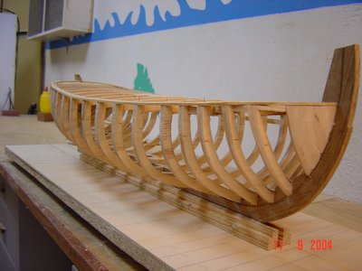

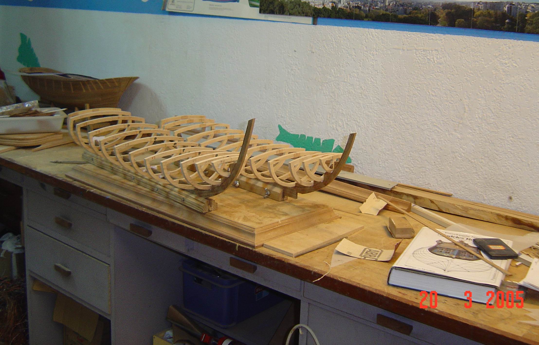

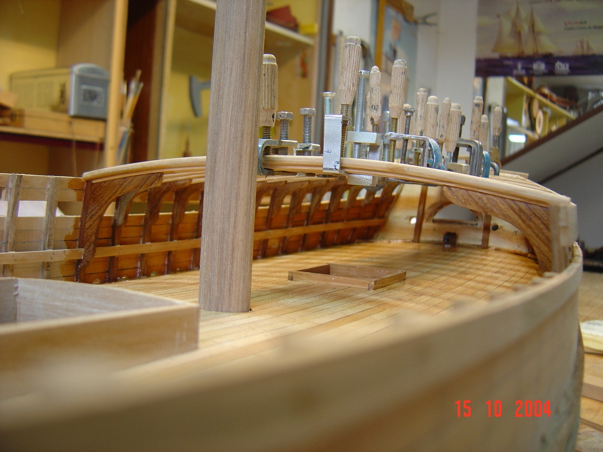

Los modelos están fuertemente atornillados a la peana con tornillos de métrica de seis milímetros inoxidable, en los modelos grandes, como se puede ver en la foto 16 de este hilo, el modelo ya esta atornillado al soporte provisional y para eso coloco dos tuercas de latón o acero inoxidable por la parte superior de la quilla y la otra tuerca por la parte inferior de la peana. En modelos mas pequeños, encolo las columnitas a la peana, coloco el modelo sobre ellas y hago un taladro desde abajo para meter un tornillo largo o bien una varilla de tres o cuatro milímetros de diámetro que le entra hasta casi la cubierta, de esta forma tampoco se caen.
Gracias y saludos
José Rodríguez
						Gracias y saludos
José Rodríguez

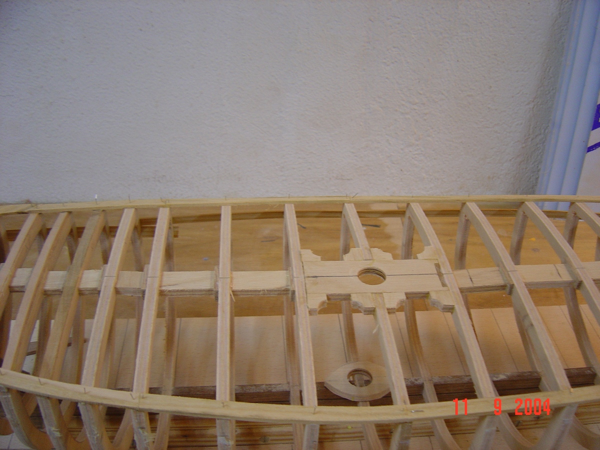

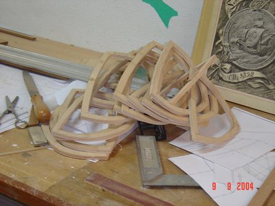

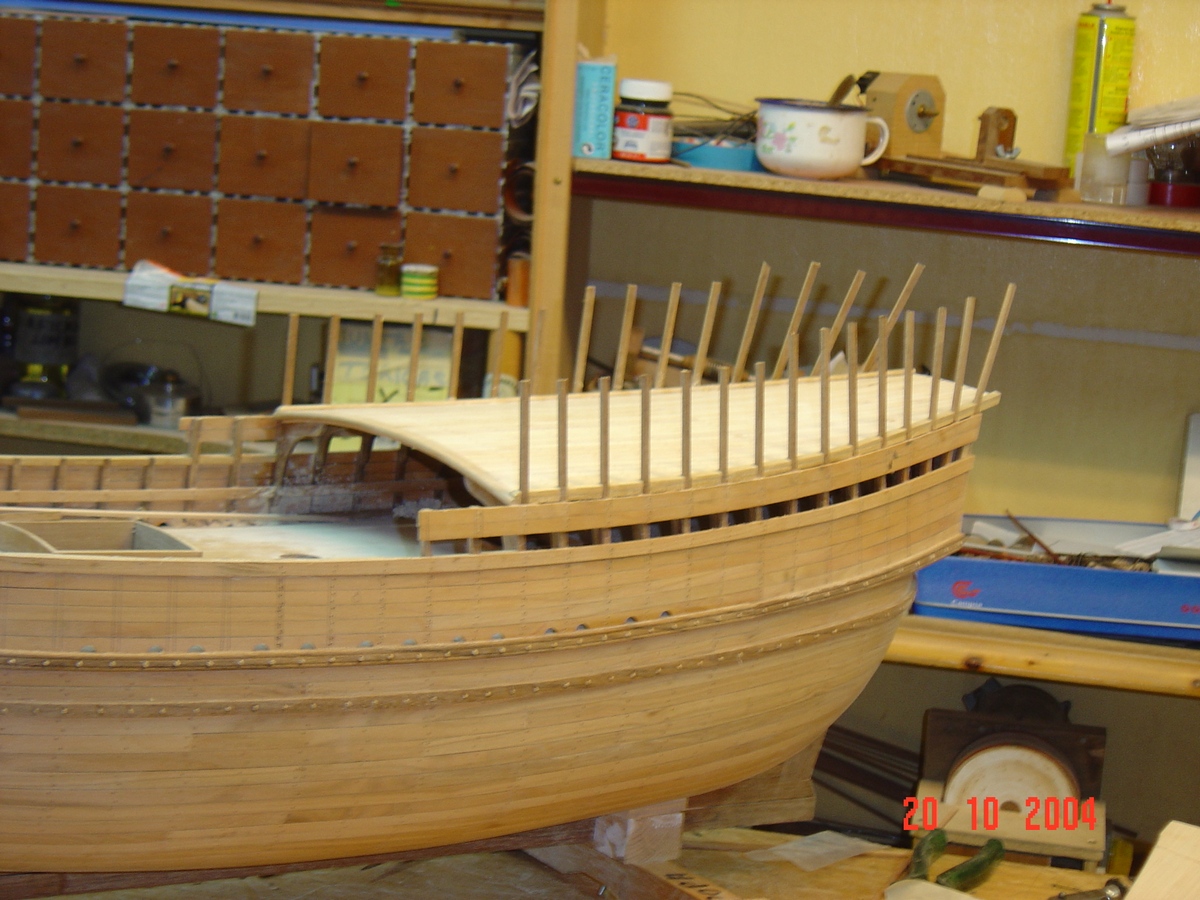

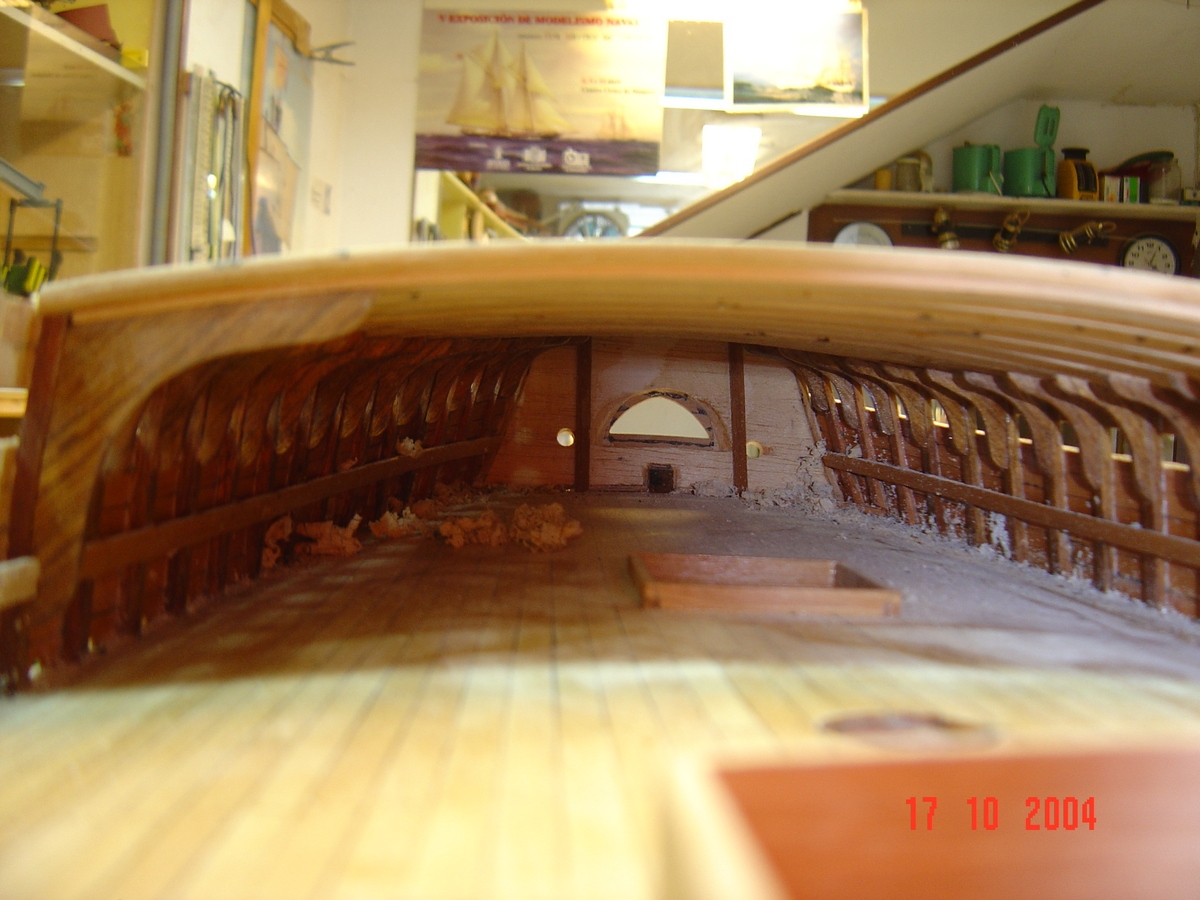

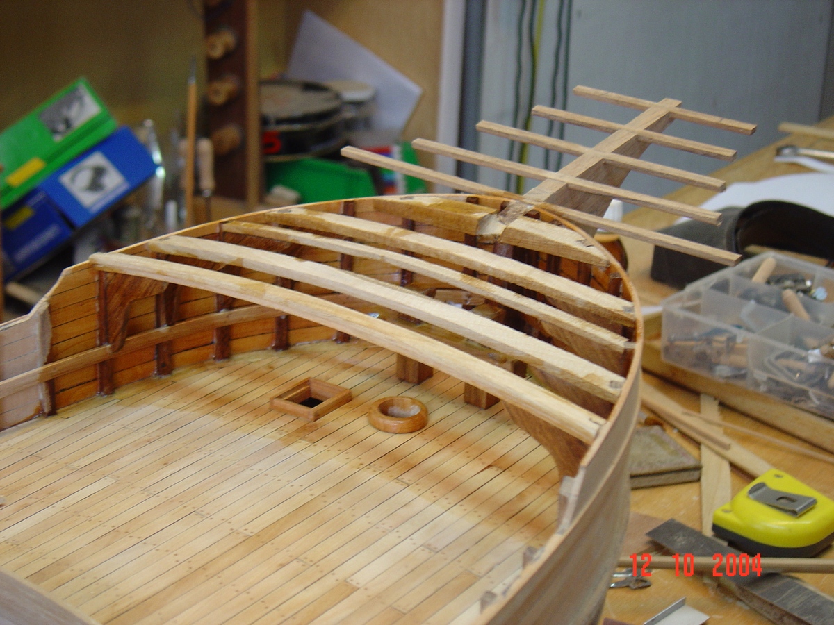

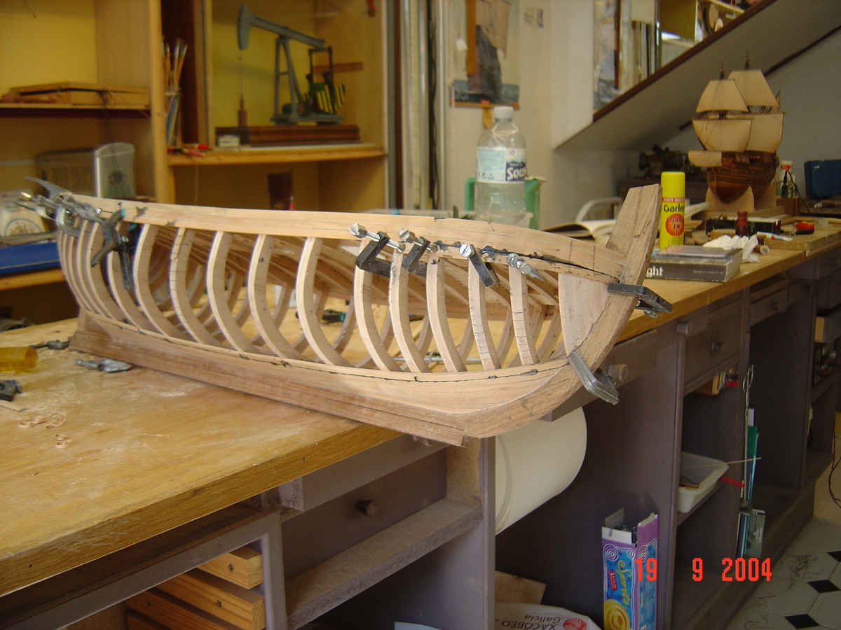

Sr. Rodríguez: En la fotografía núm. 23 de la Santa María, aparecen puestas la continuación de las cuadernas. Me gustaría saber cómo coloca las piezas, de qué forma se sujetan a la cubierta. Muchas gracias y felicitarle por sus muchas habilidades.
