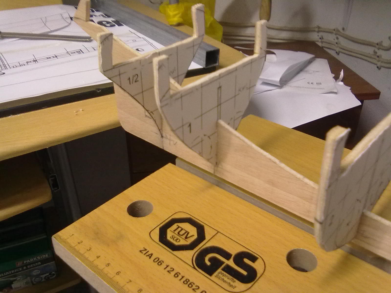

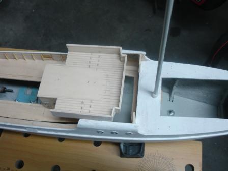

Hola a todos, me presento me llamo Salvador y desde que me registre en este magnifico foro no e parado de leer vuestros trabajos y me e decido a mostrar el mío.
Quiero que sepan que todo lo e aprendido gracias a ustedes, no soy modelista por lo tanto acepto todo tipo de preguntas criticas y consejos.....Es el remolcador Hermes R C a escala 1/50, no lo tengo terminado pongo las fotos asta donde lo tengo. Después seguiré poniendo según valla avanzando….
Sr moderador el hilo donde corresponda .Gracias

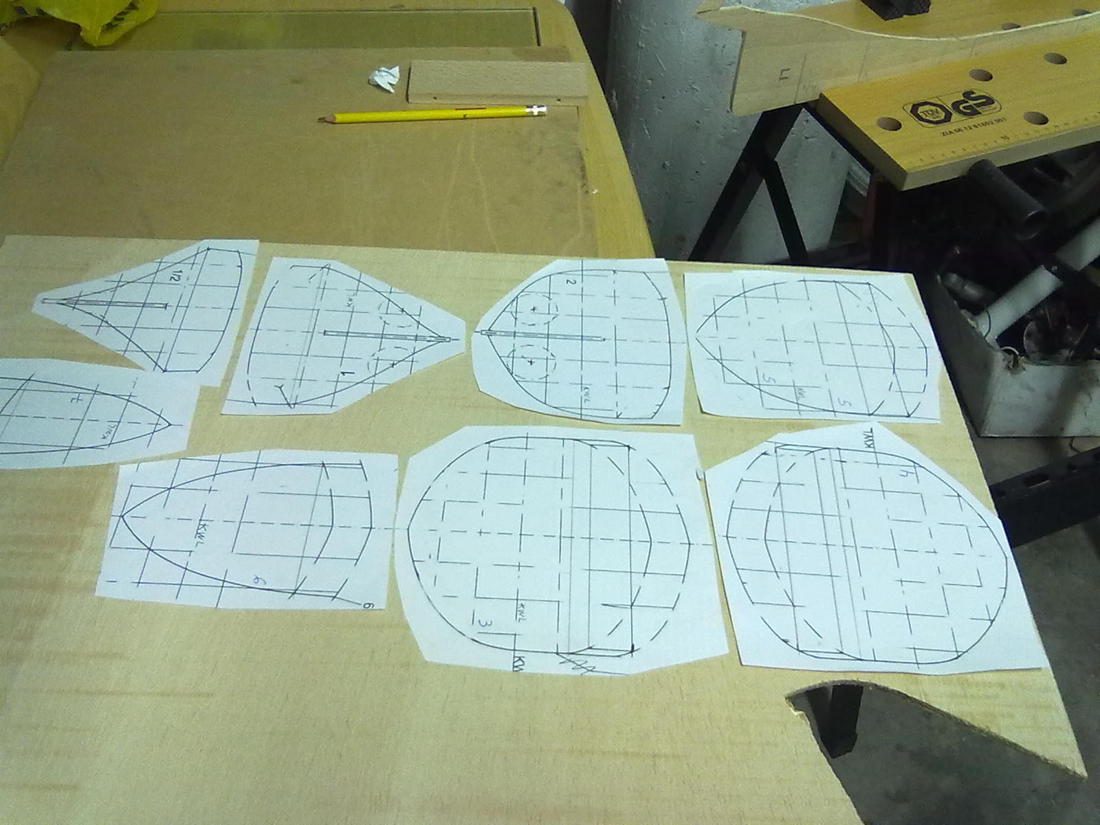

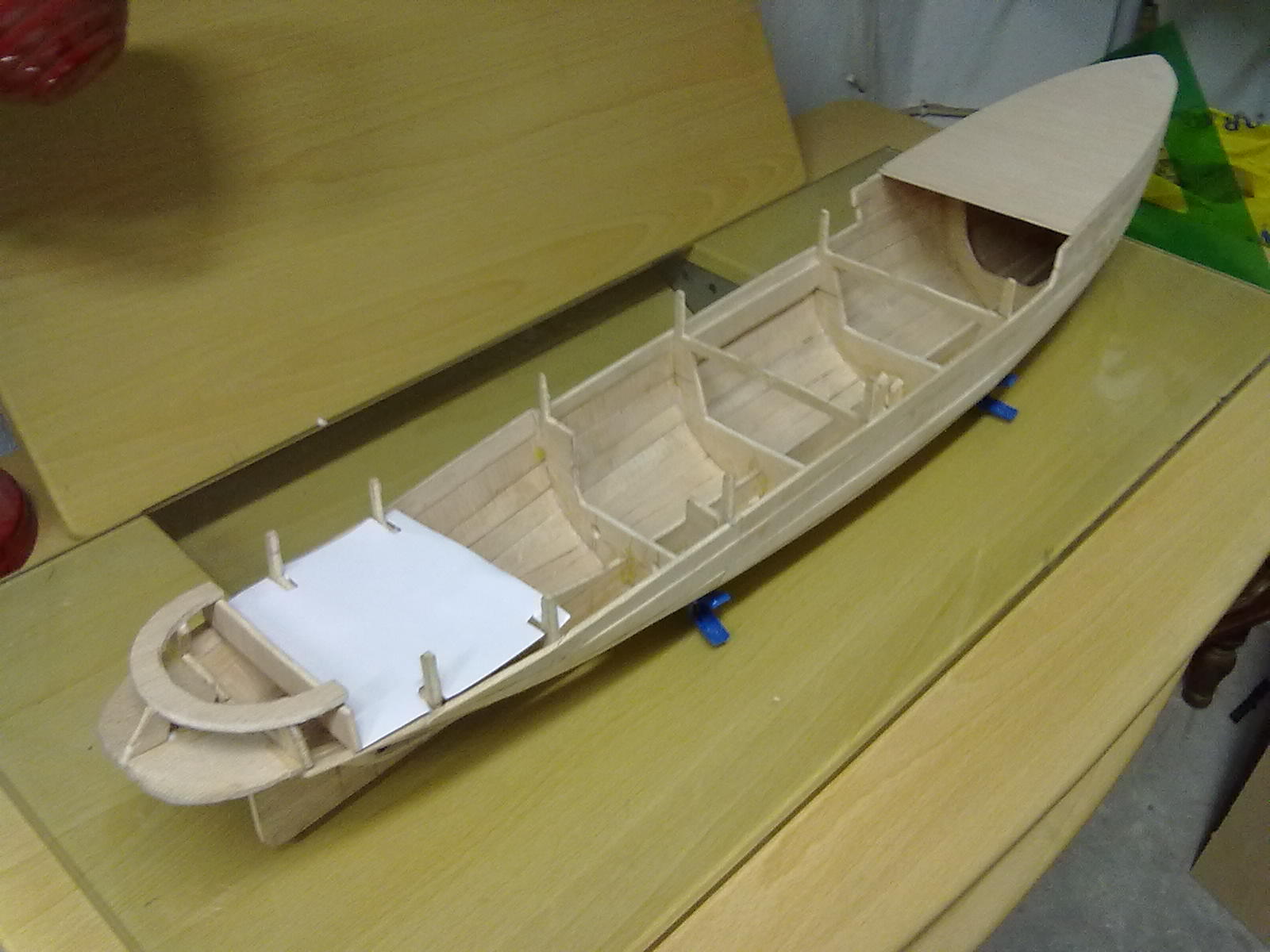

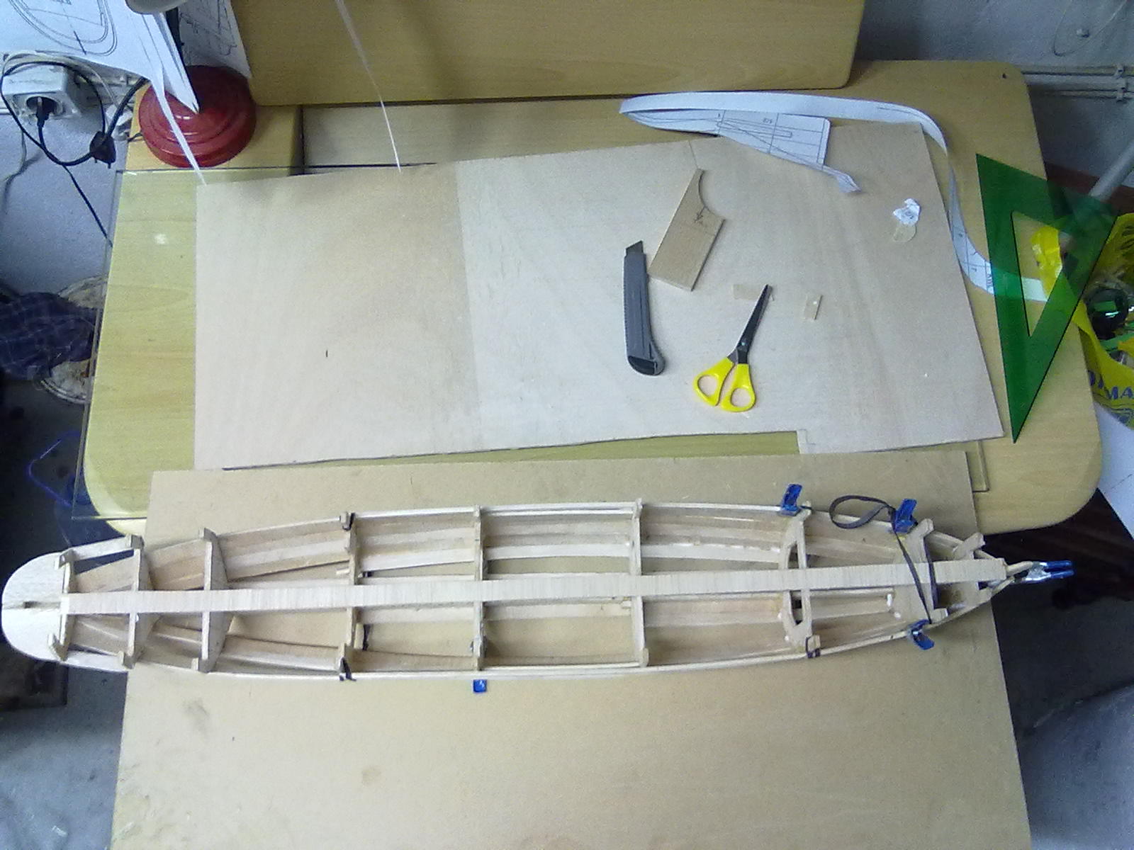

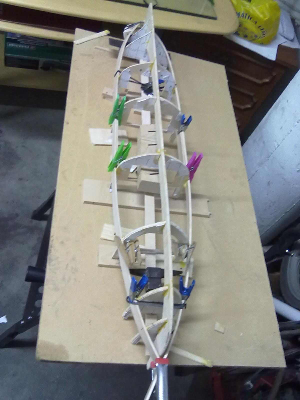

Están sin pegar…probando el encastre
Saludos: Salvador

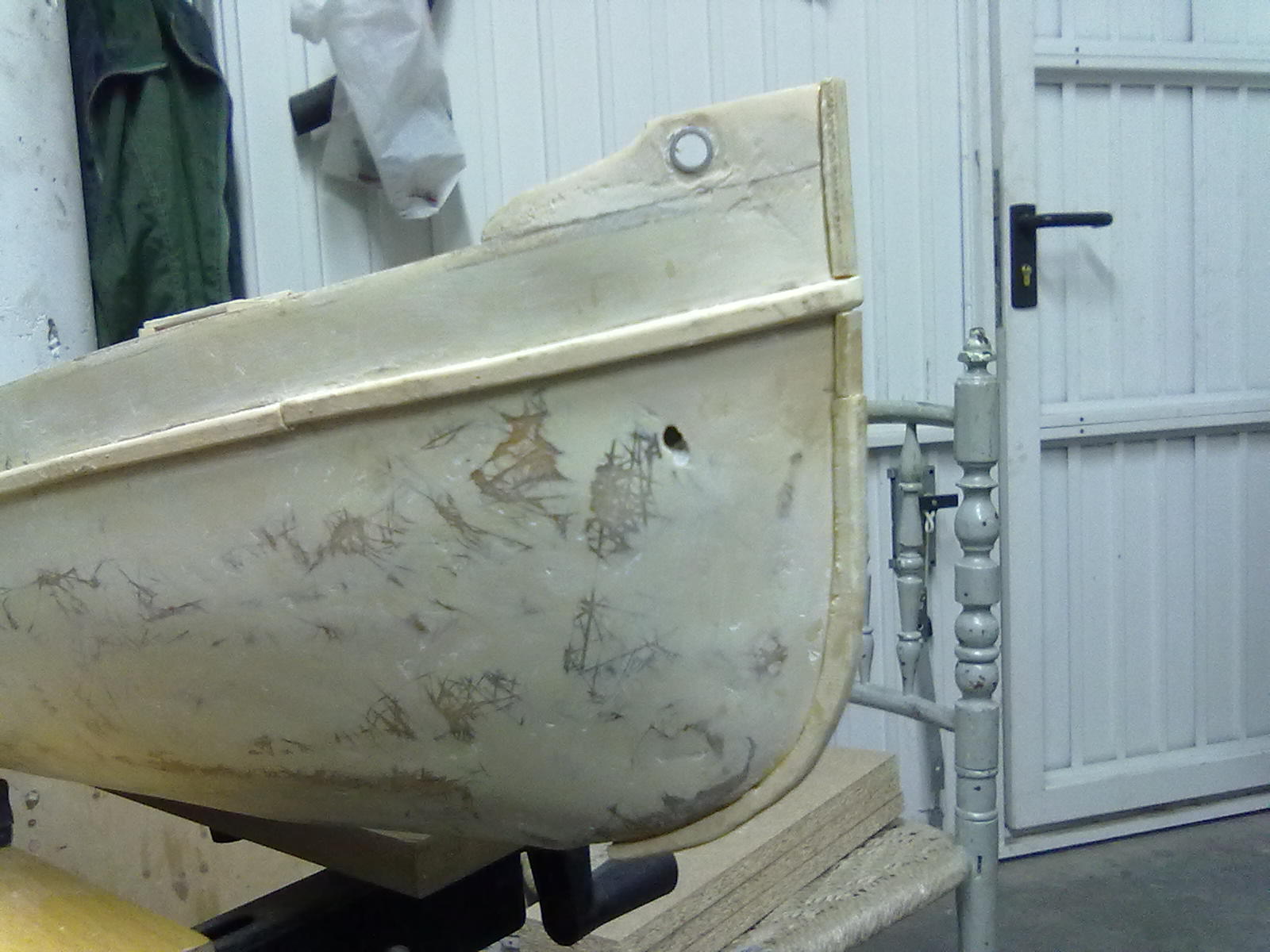

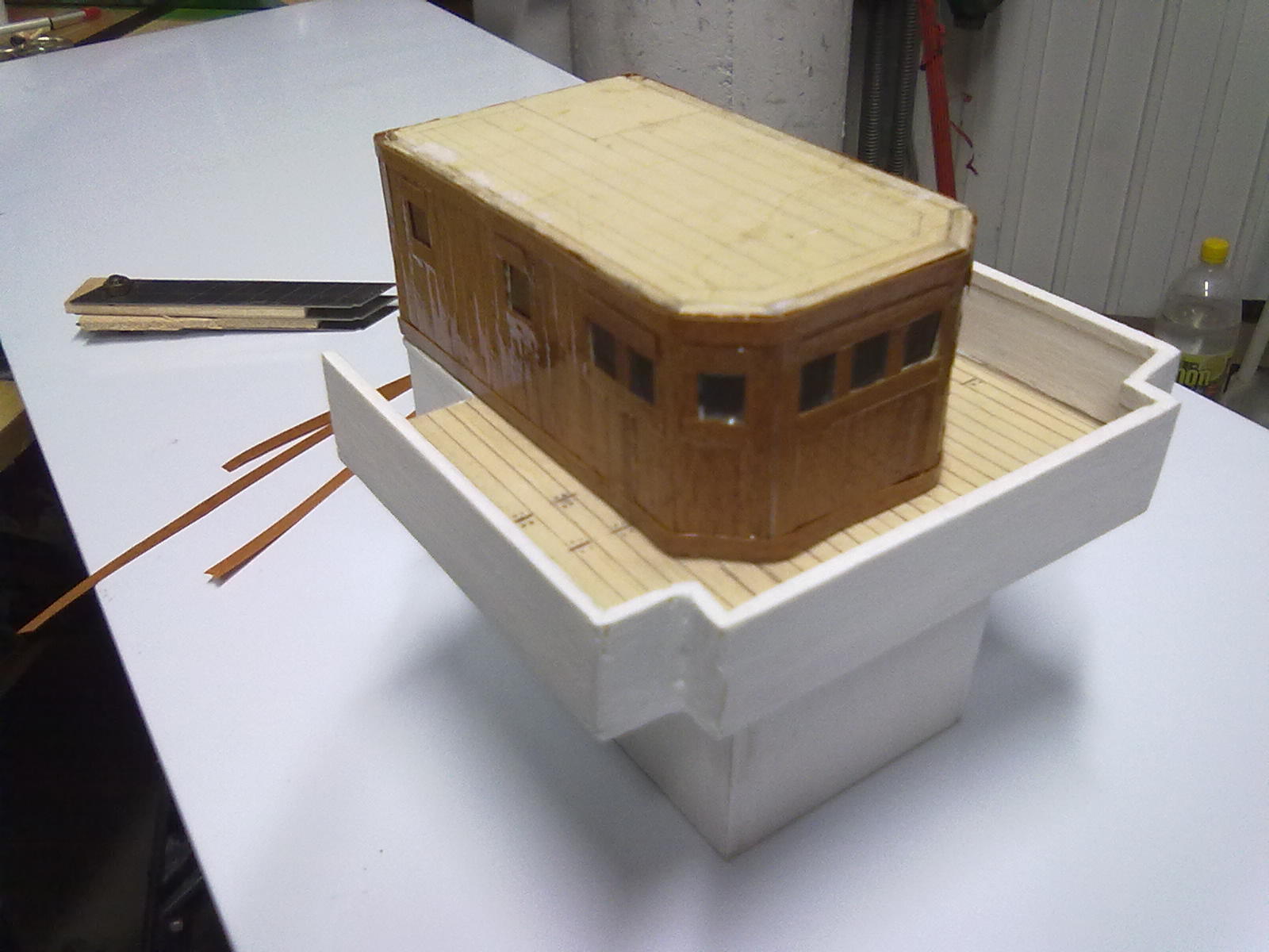

Aquí van unas fotos mas de mi tarea..

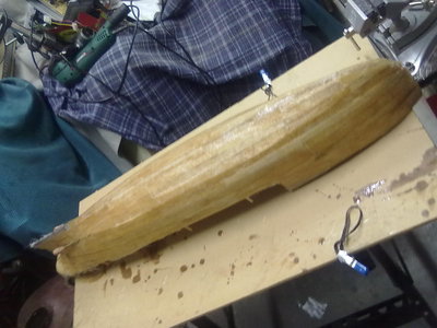

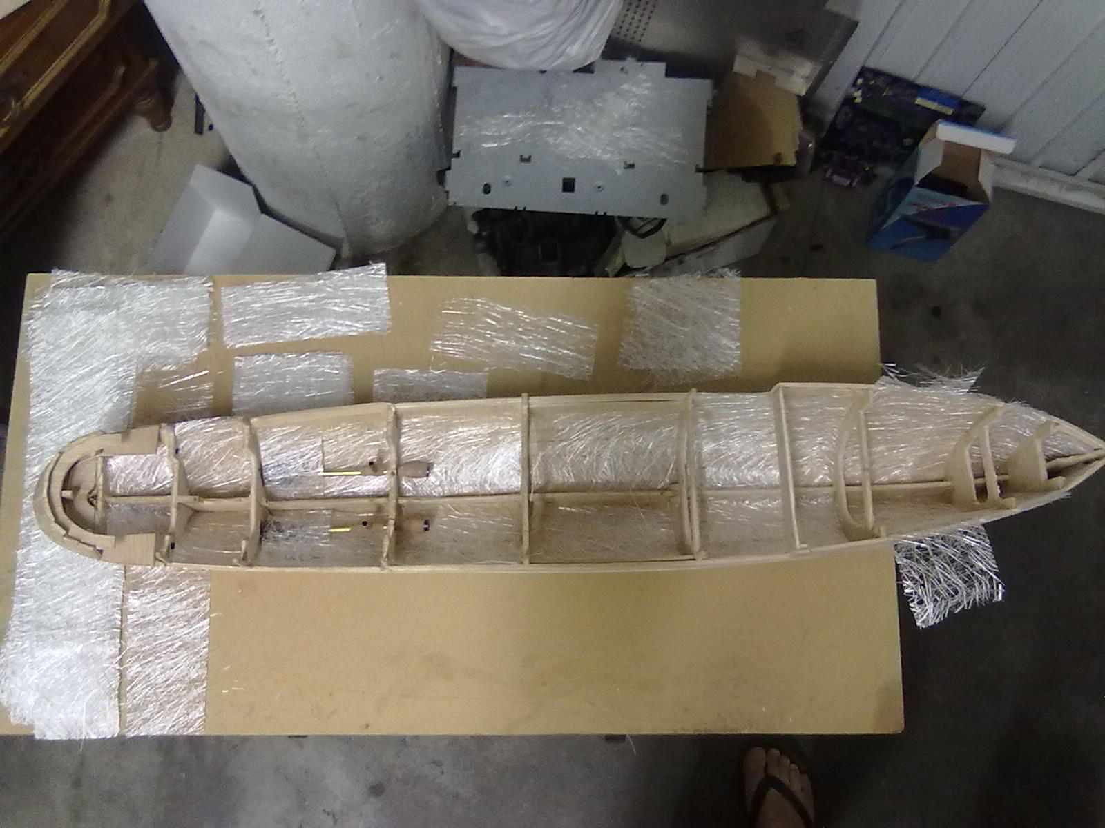

Corte la fibra  y la presente para no tener sorpresa después
Tapándole los extremos de las bocinas, lo demás todo bien
masilla y a ljar.....
Saludos: Salvador

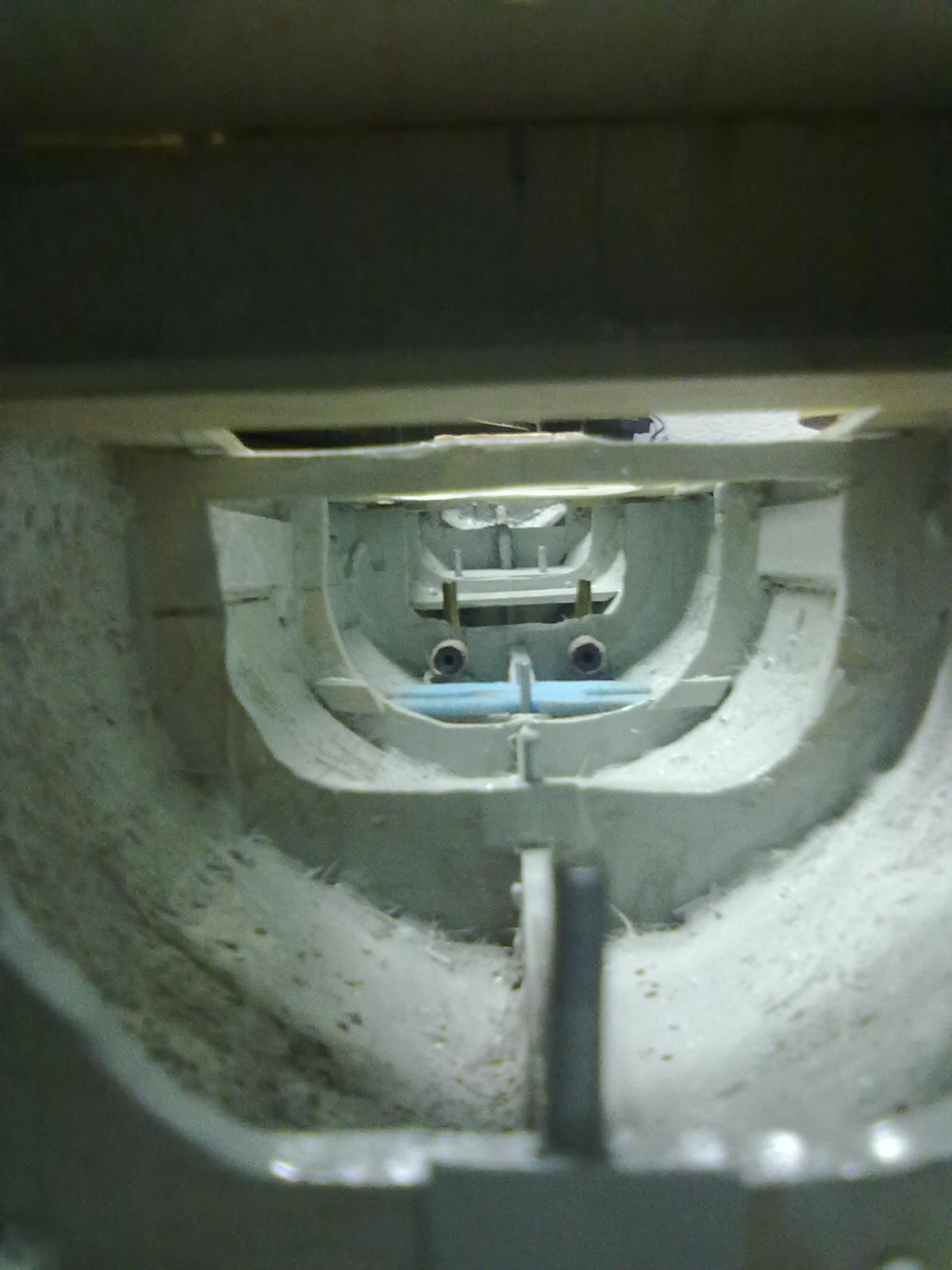

Hola ¿Le has dado fibra por dentro y por fuera?

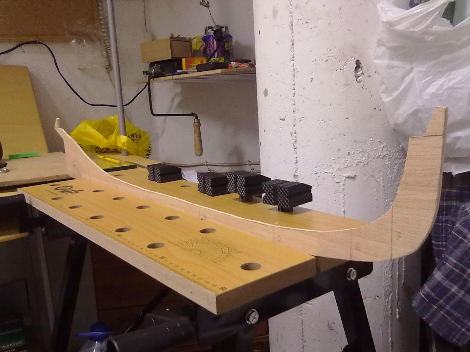

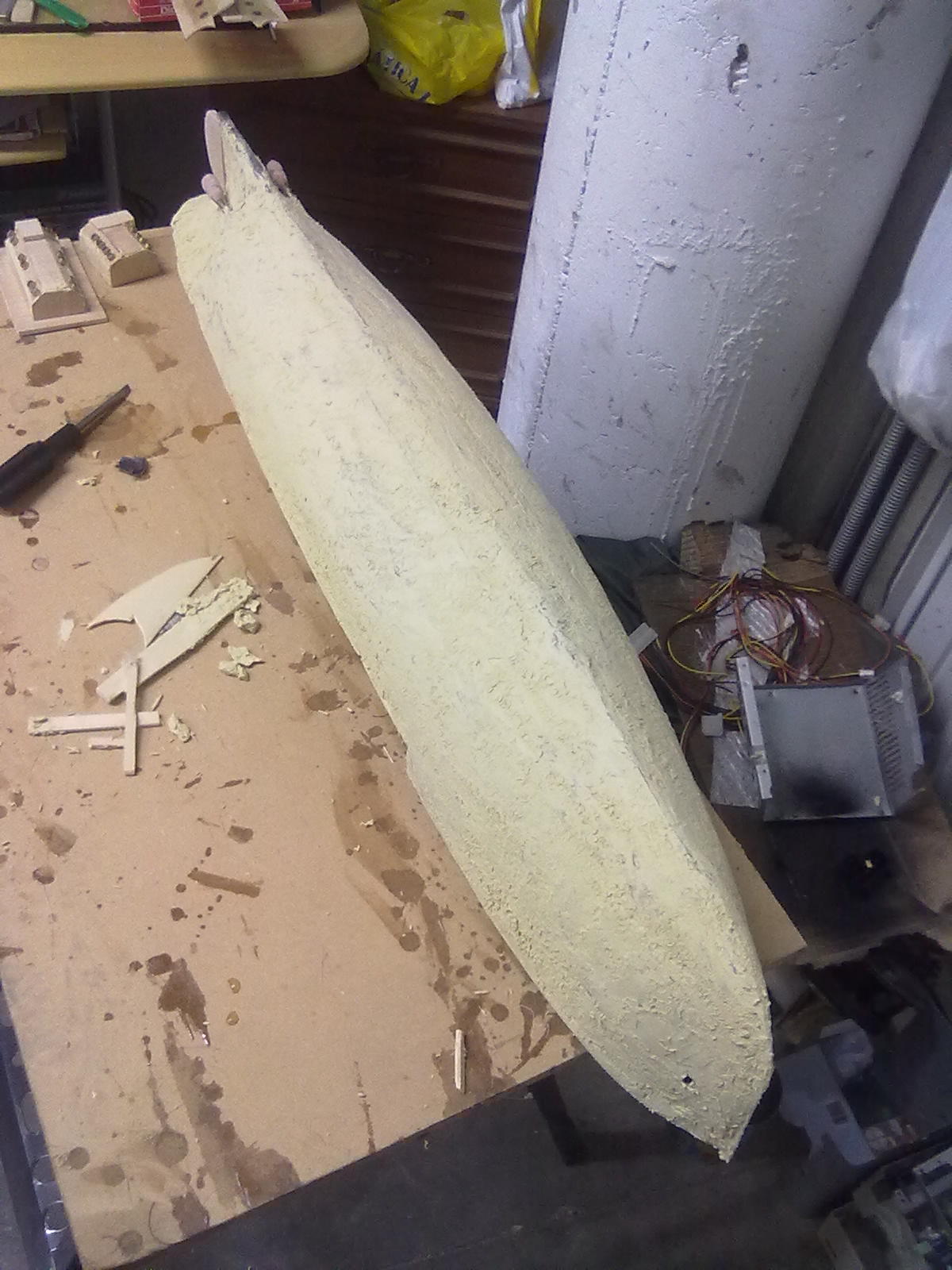

Hola de nuevo ….Gerardo mi manera de colocarlas fue la siguiente:
Puse la línea de flotación de falsa quilla a nivel con el banco de trabajo después coloque la del medio con pegamento de dos componentes a la quilla, una gota de la que pega al instante en el listón de arriba (para que no se me mueva) y de hay hacia los dos extremos del barco.
Araola…si le puse la fibra por los dos lados, si queréis les comento como la puse y por que (aunque hay otros hilos que lo explican muy bien) nunca esta de mas el detalle de cada uno. Saludos

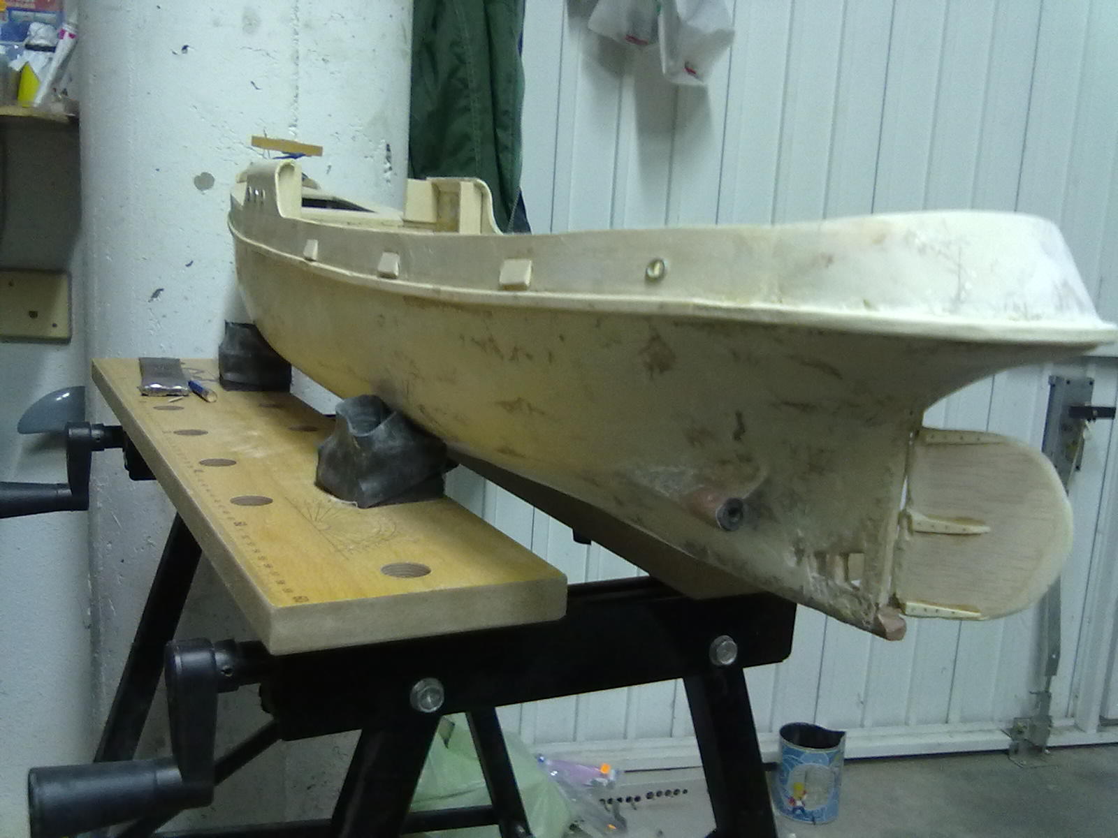

mas detalles..
Retocar con masilla y seguir lijando..

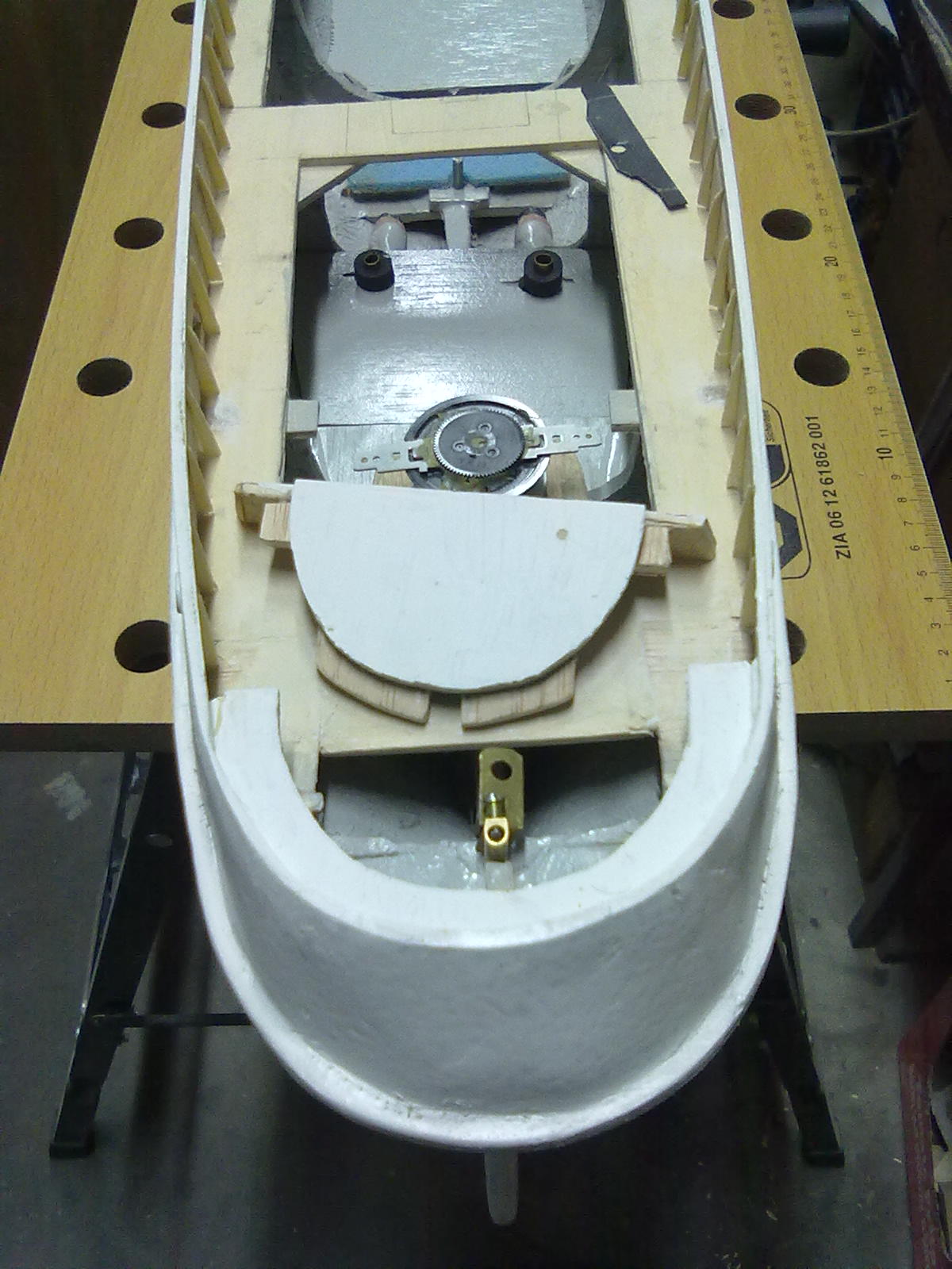

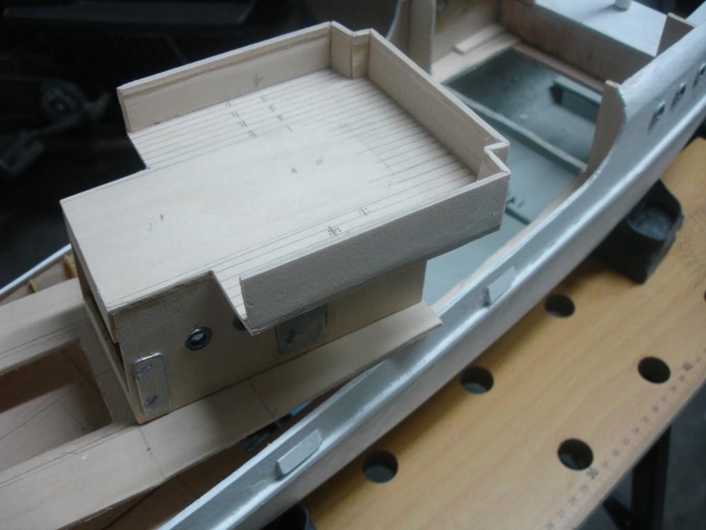

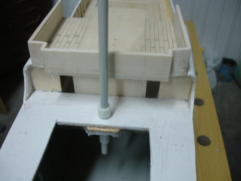

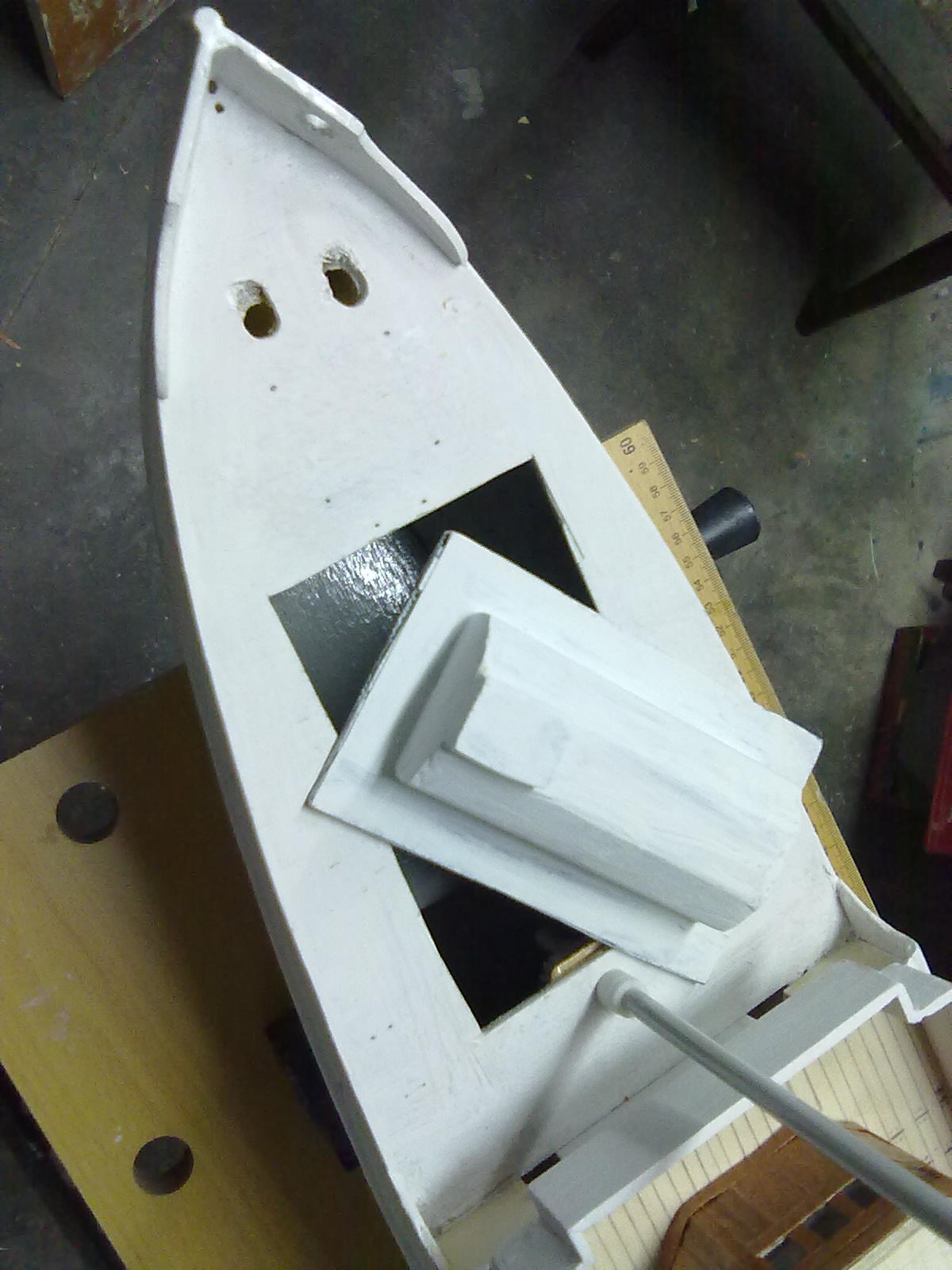

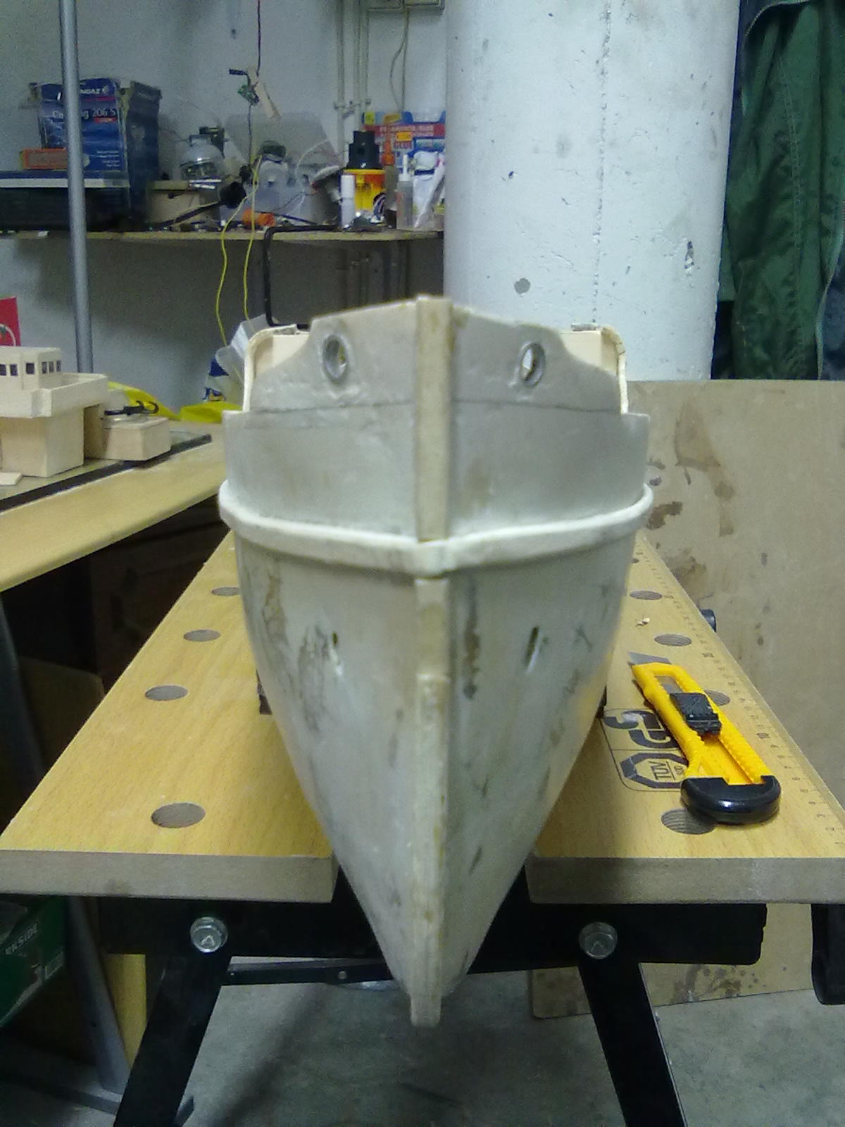

Esta es la parte que mas problema me dio, el timón se lo agrande sin pasarme de la popa y el poco lugar que tiene, también le corregí la línea de la borda

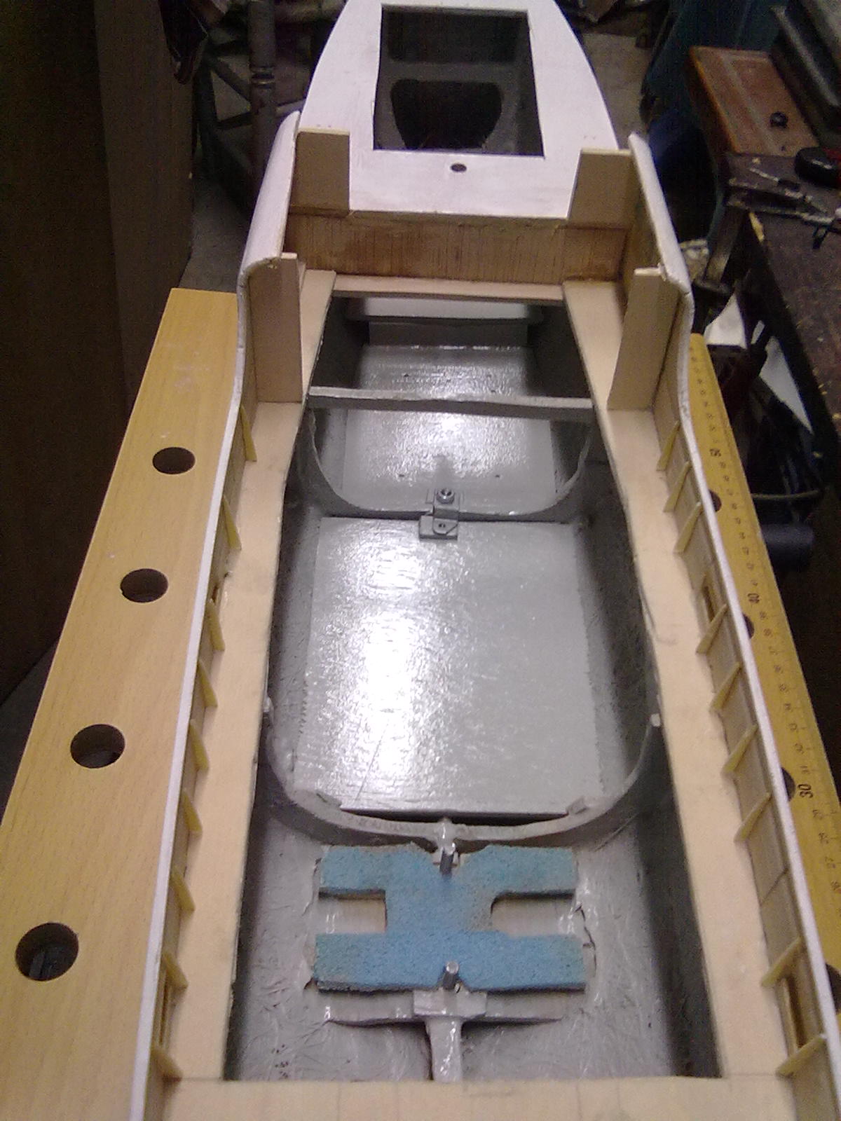

Asi es como esta por dentro y con la primer mano de Imprimación

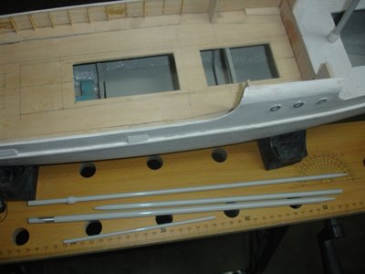

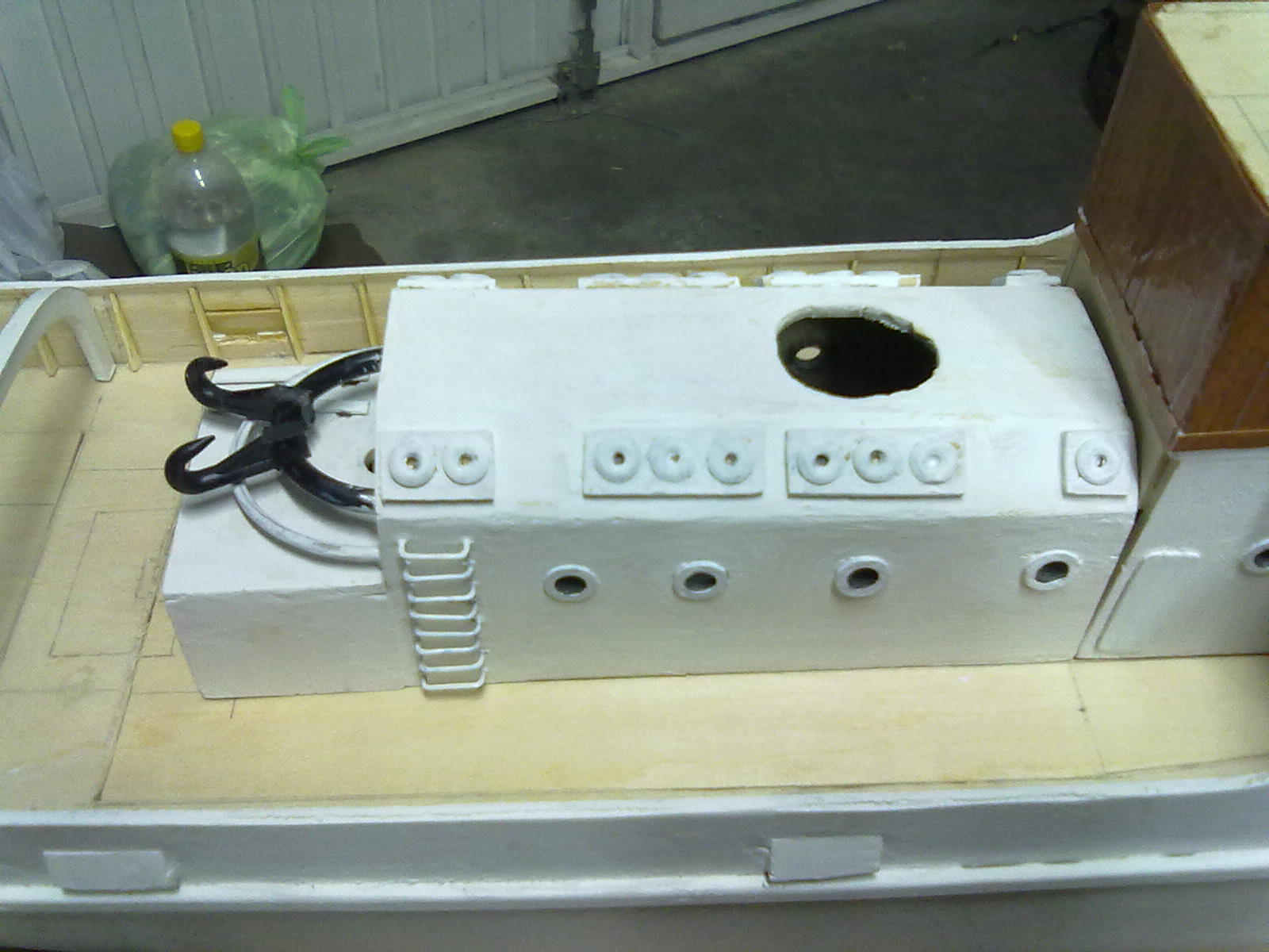

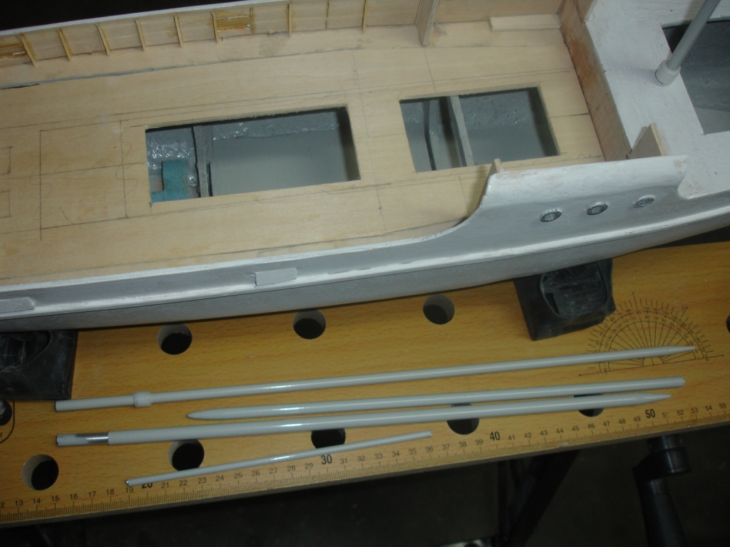

Voy creando partes de la estructura, intercalo el trabajo cuando se me complica algunas cosa…después retomo cuando ya tengo la solución..
Con ajugas de tejer de aluminio 7,6,4 milímetros para los mástiles

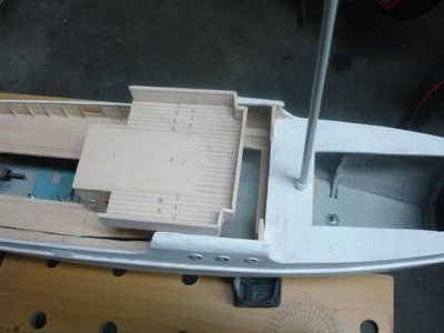

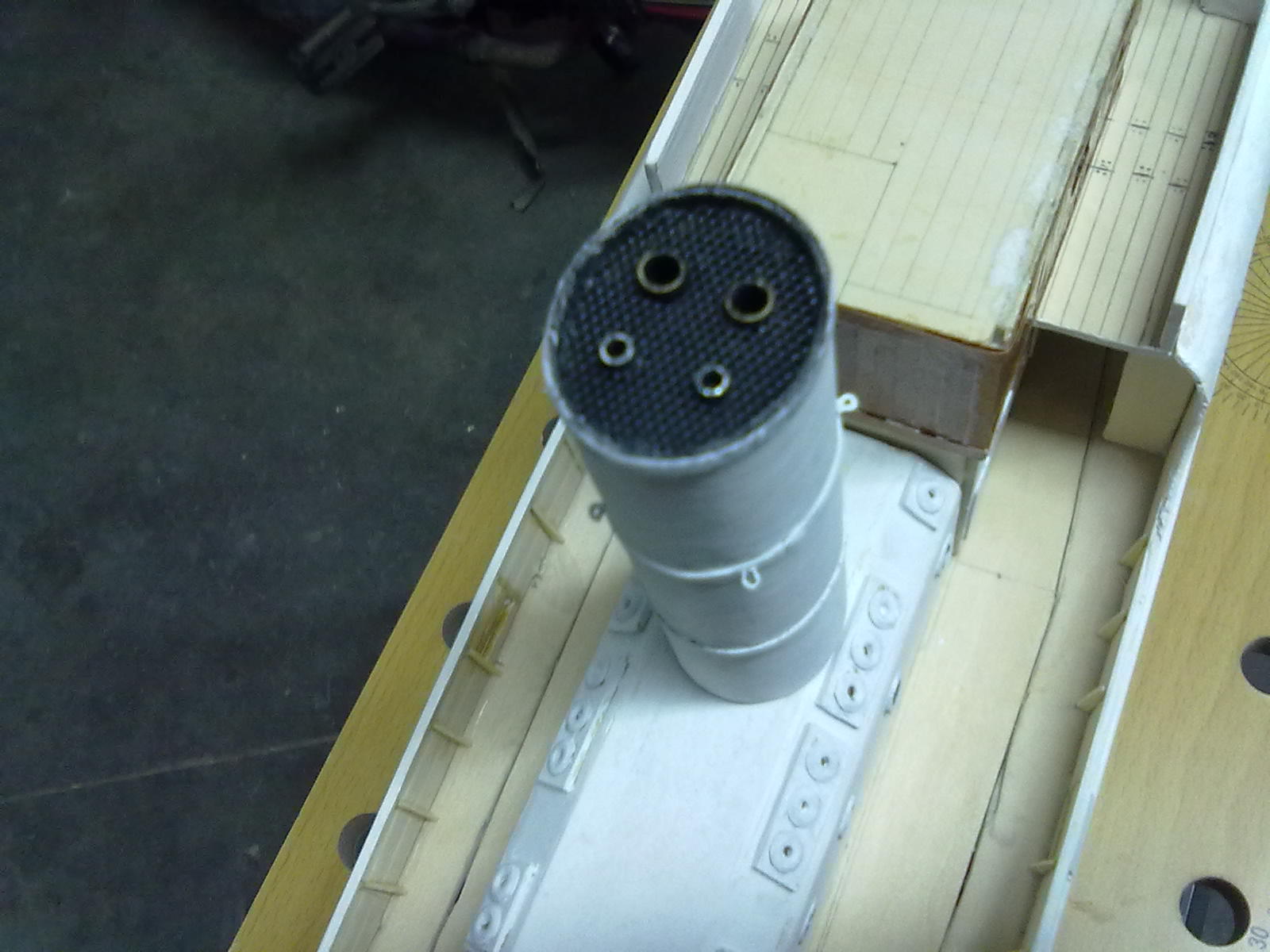

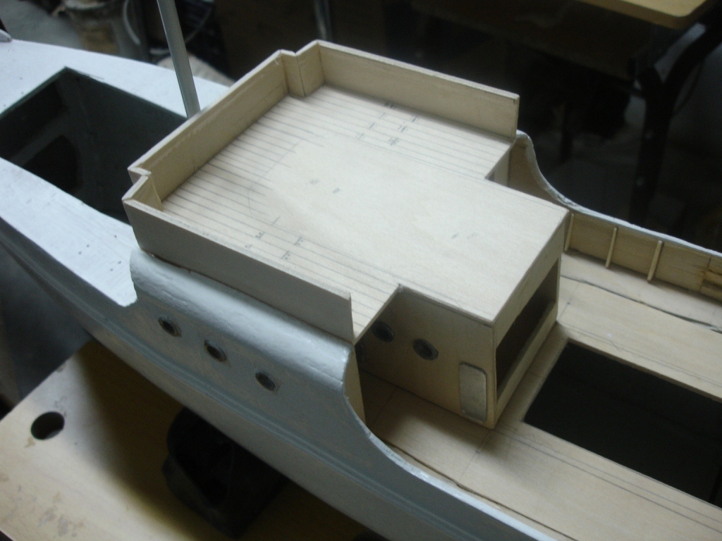

Aquí van mas fotos..ya empiezo a ir mas lento porque los detalles me llevan su tiempo y no quiero salirme de la escala (dentro de mis posibilidades).

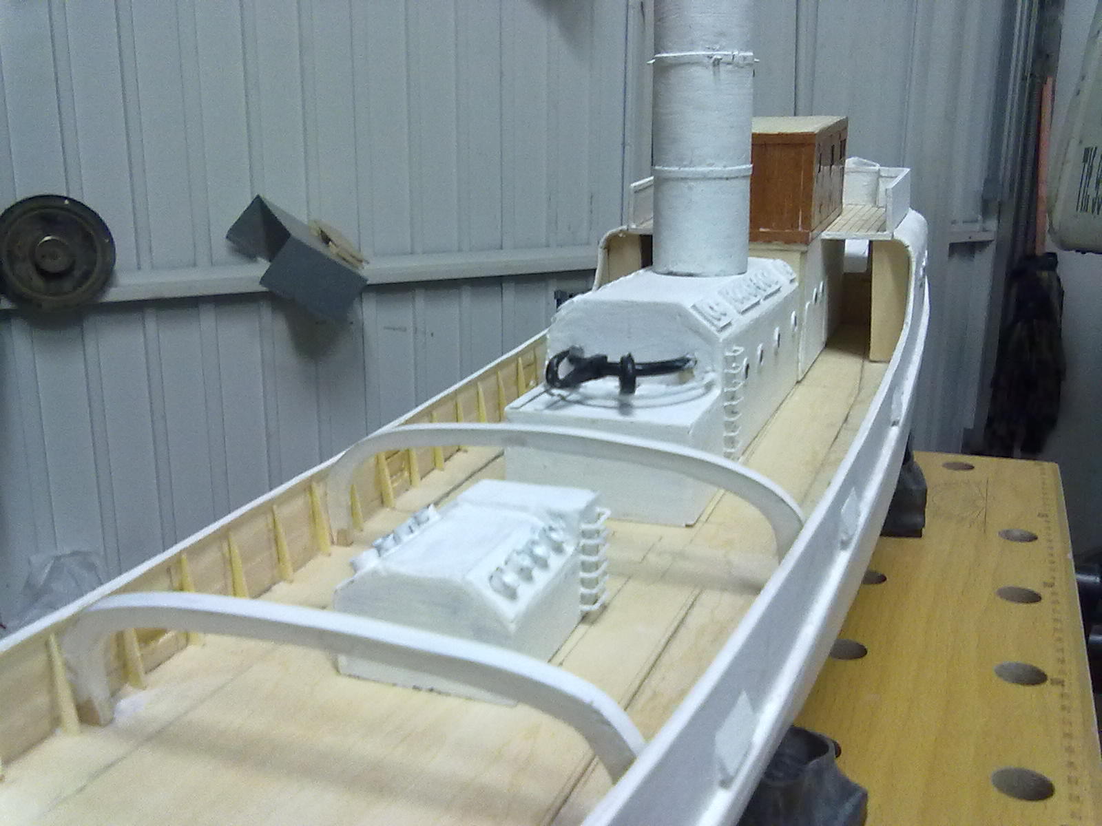

Con el cilindro de cartón de un papel de cocina (era el diámetro) le coloque dos óvalos de madera en cada extremo para darle la forma, lo reforcé con 4 listones por dentro,  lo pinte con resina de poliéster y retoque con masilla. Quedo muy liviana..

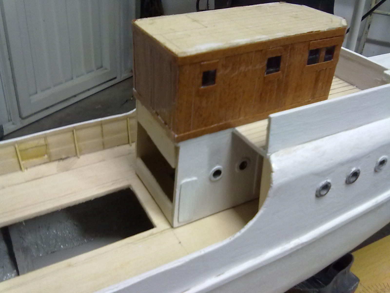

Así es como esta actualmente..lo tengo todo superpuesto porque tengo que retocar muchas cosas antes..
