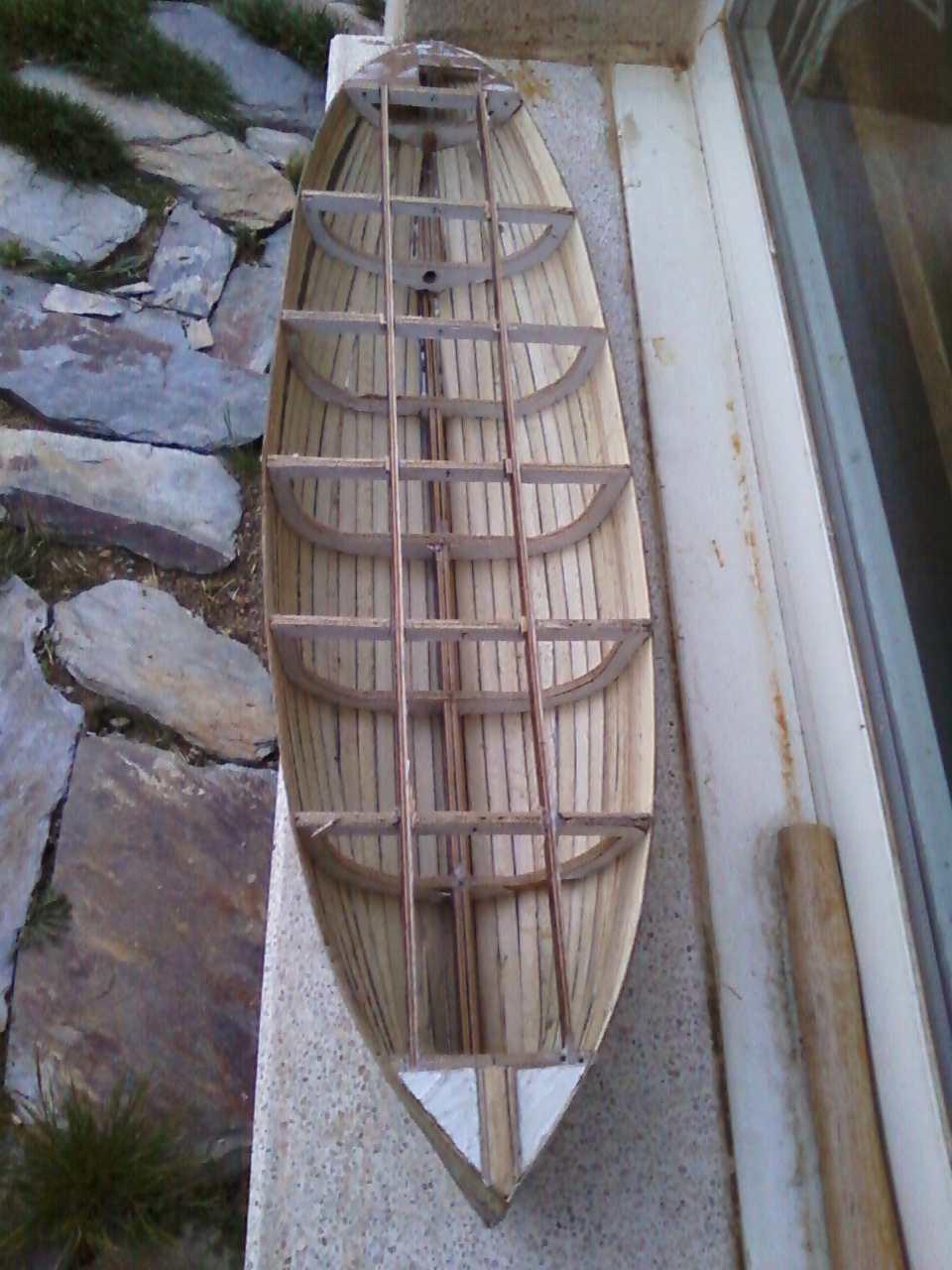

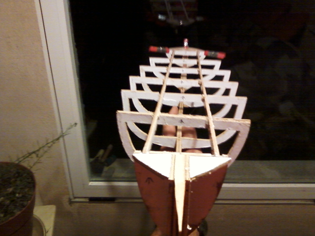

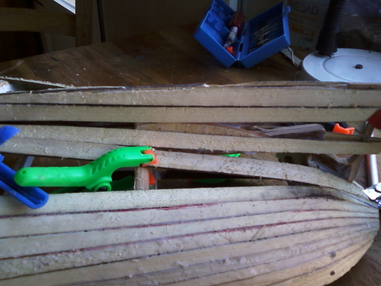

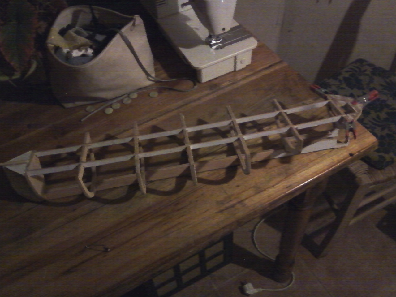

edito este hilo ,porque el barco ya esta en fase de construccion y aunque no se forrar el casco,(lo mas complicado para mi) me he lanzado a forrar, de momento me sirve para aprender de mis errores ,que son muchos y asi aprendo la tecnica basica,y como el casco va a ir pintado, pues no se notara demasiado los defectos,ademas si tengo que repetir el casco,lo repito hasta que me salga decentemente,de momento va muy despacio pero va llendo a buen puerto en cuanto pueda subire unas fotos  de lo que tengo del forro del casco(que viendo las manos de los de aqui me averguenza un poco enseñarlo)

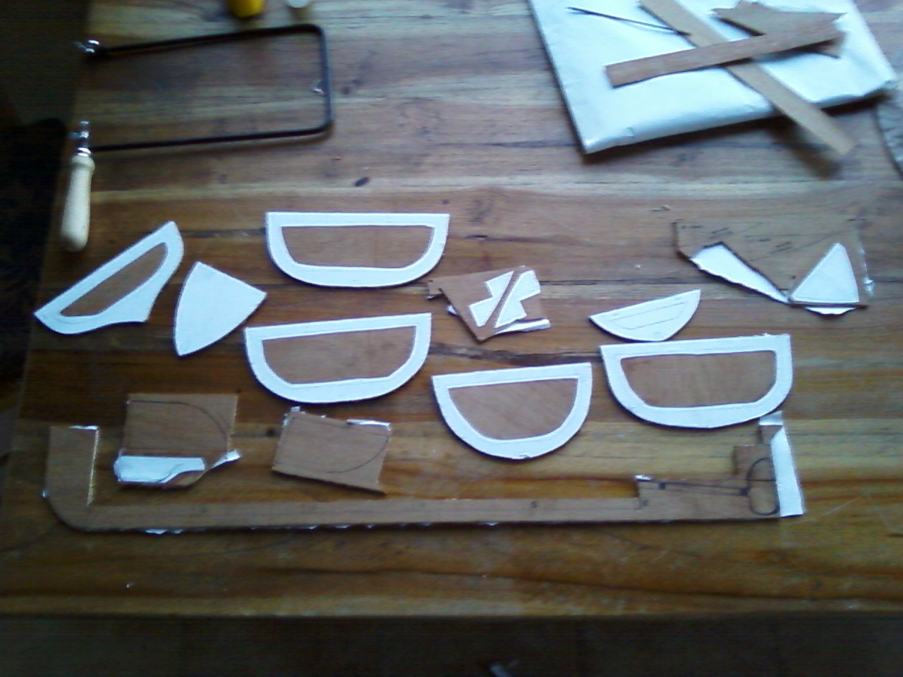

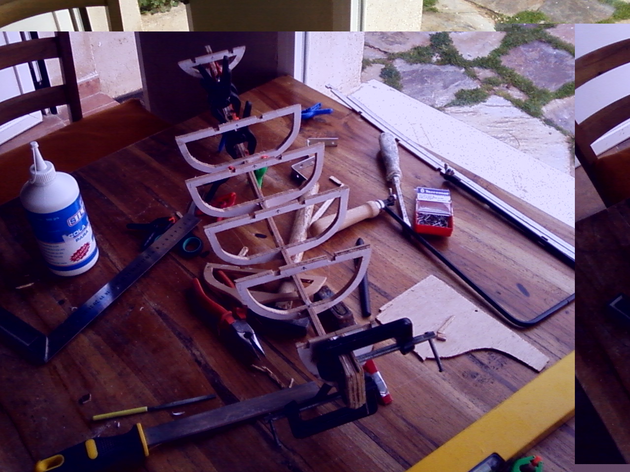

bueno mientras me llegan los planos voy haciendo acopio de materiales,pero como la cosa no esta para tirar cohetes ,pues he decidido reciclar palets de madera
puertas y cualquier madera que sea suceptible de ser usada en modelismo.
en principio para la quilla y las cuadernas con un palet de madera tengo de sobra,para las tracas he leido en el foro que el pino no se trabaja demasiado bien sobretodo al doblarlo,pero las tablas de algunos palets de ladrillo son de chopo por lo que creo que me serviran sin problemas para las tracas,para la cabina y otros elementos de cubierta contrachapado de una puerta,en cuanto a la motorizacion ,no se si el motor electrico de 12v de una luz rotatoria me servira,lo mas seguro es que sea donde me toque gastar algo comprando un motor con reductora y una bocina con su eje y su helice
tambien voy viendo por el foro que tipo de herramientas se necesitan y mas o menos las tengo juego de cuters con cuchillas intercambiables,minitaladro tipo dremel,minitaladro tipo lapiz(tengo dos de estos) amoladora,taladro,soldador de estaño,tijeras,y alguna que he visto en el foro y que tendre que fabricarme como por ejemplo la cuchilla para cortar las tracas y alguna cosilla mas como los pegamentos

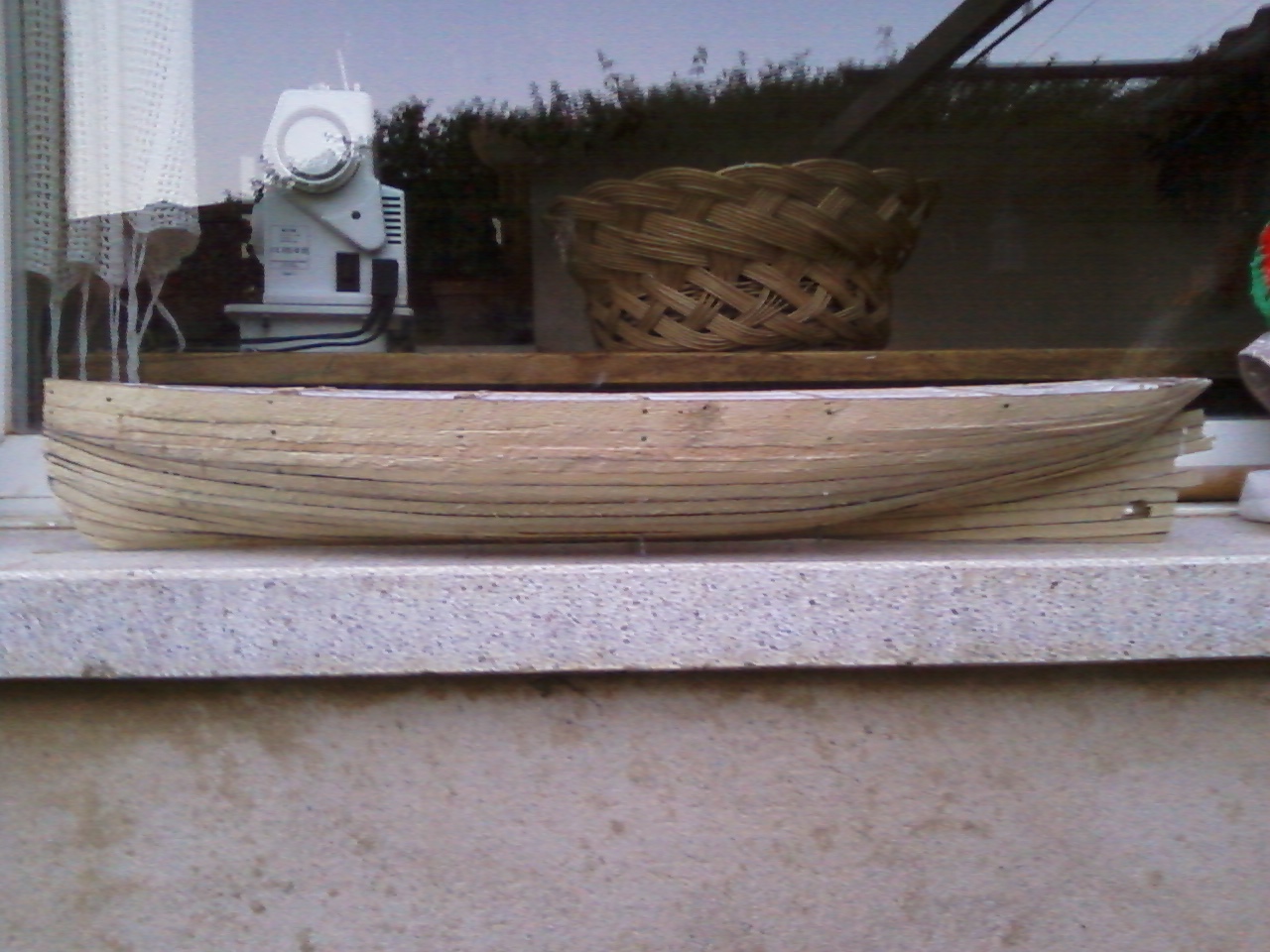

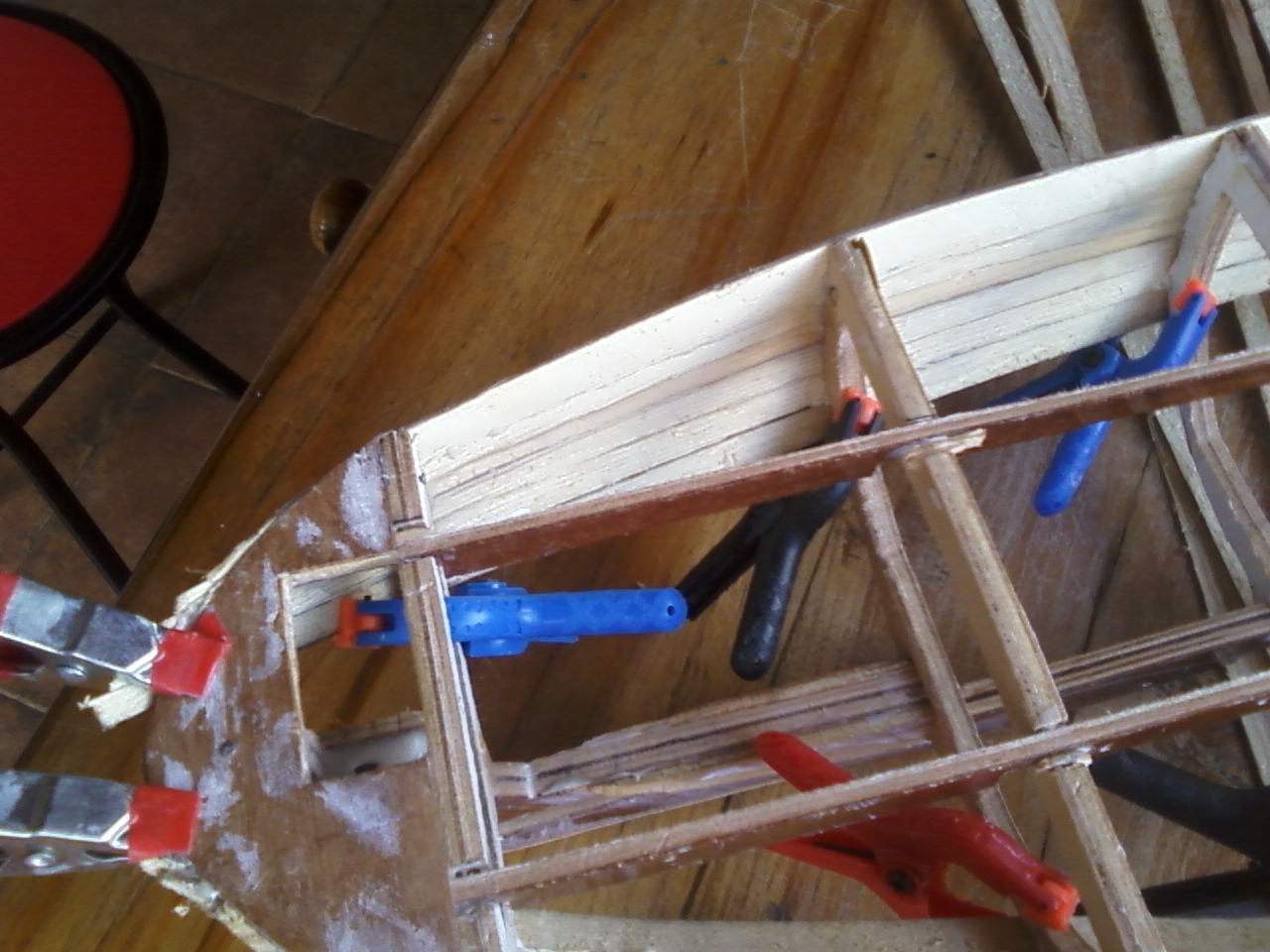

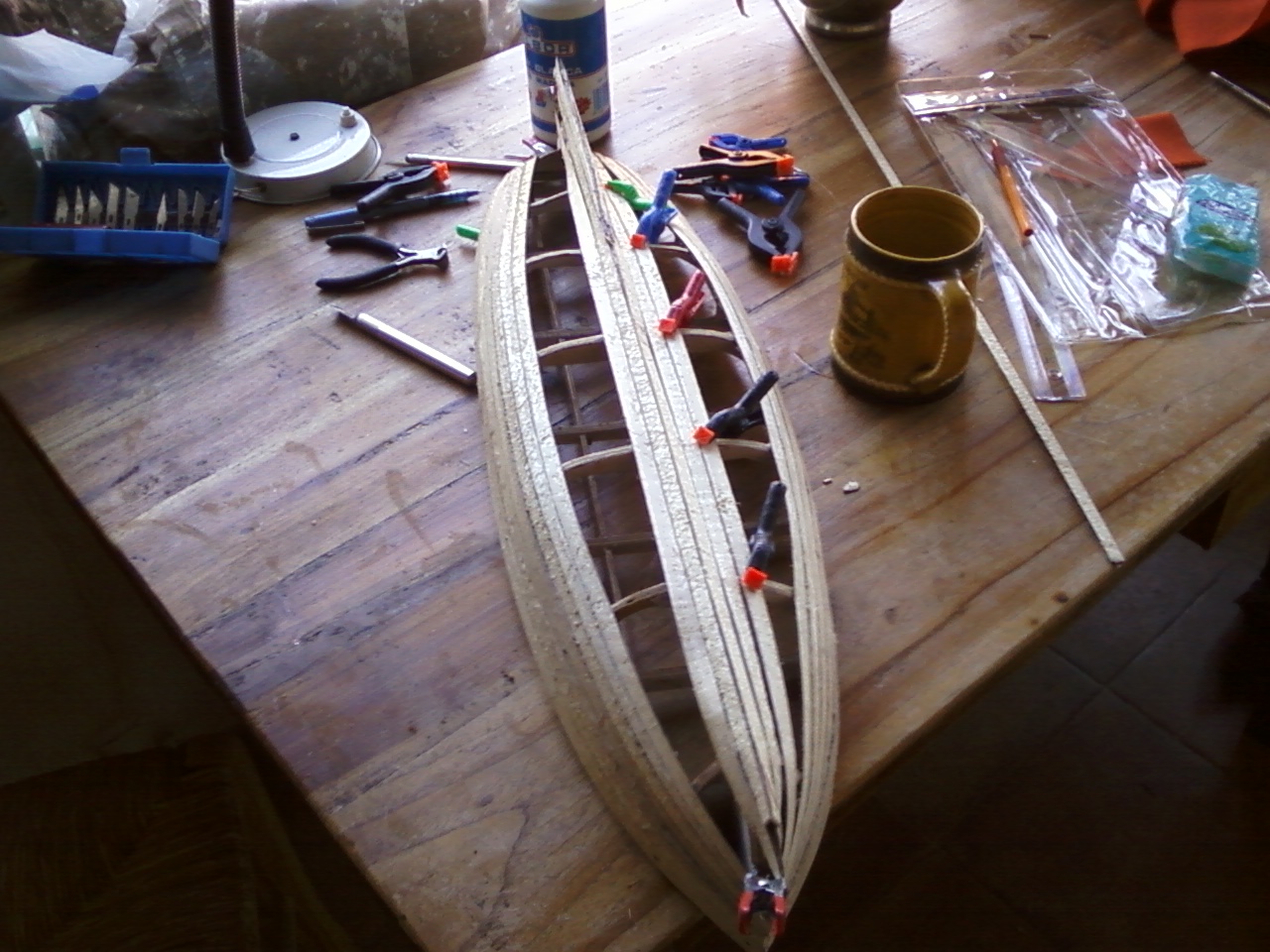

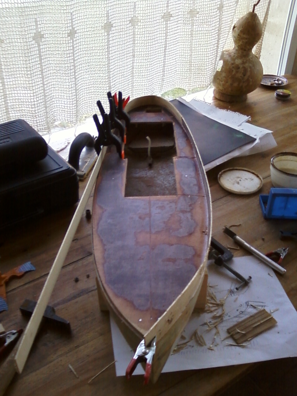

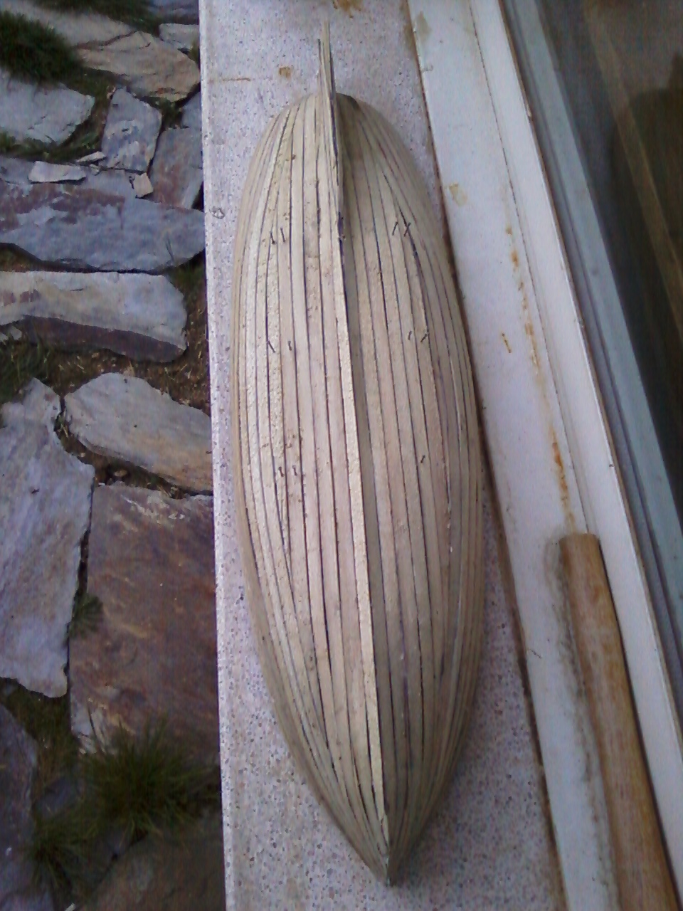

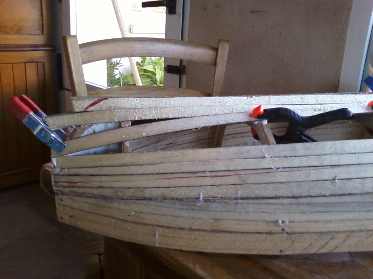

bueno pues la puesta en marcha de el centinela esta en marcha,aunque despacio,de momento tengo esto
como podreis observar la madera usada es muy ,basta y esta por lijar,las tracas segun las cortaba con la sierra circular las ponia en el barco sin lija previa,la madera es reciclada
los chorretes de cola se iran con el lijado previo al enmasillado
en una de las fotos se ve en la popa una traca ennegrecida,eso es porque le di calor con el mechero para doblarla,fue la unica que tuve que doblar aplicando calor,
las puntas las use al principio,pero vi que no eran necesarias y las deje para cuando llegue a la quilla-
bueno solo me queda rematar con un par de atunes el casco y confieso que para ser mi primer casco de barco que realizo en madera,de lo que mas satisfecho estoy es de la popa y de lo que menos de la proa,pero bueno es el primero y digamos que se podria considerar un prototipo mejorable,y casi con toda seguridad repita el casco,poniendo especial hincapie en mejorar el anterior no cometiendo los herrores cometidos.
seguiremos adelante con el proyecto,terminare el casco antes de ponerme con el resto.

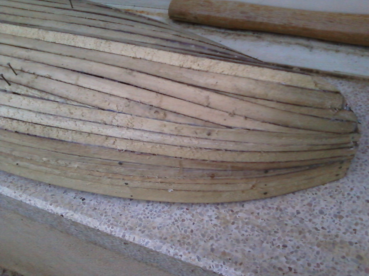

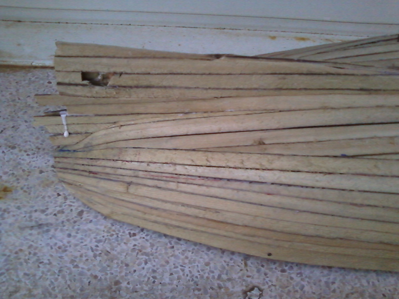

				-  proa
 aqui se ve que cometi un error por no rebajar las tracas ,como lo hacia en la zona de popa y lo solucione de forma drastica,pero con un buen resultado,superponiendo la siguiente traca sobre las que ya estaban puestas y cortando el sobrante en la proa,viendo la imagen se puede ver como las tres primeras tracas estan sin rebajar y de forma brusca las siguientes tracas se curvan hacia la parte alta de la proa

el casco por fin lo he terminado ahi van unas fotos

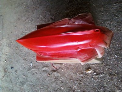

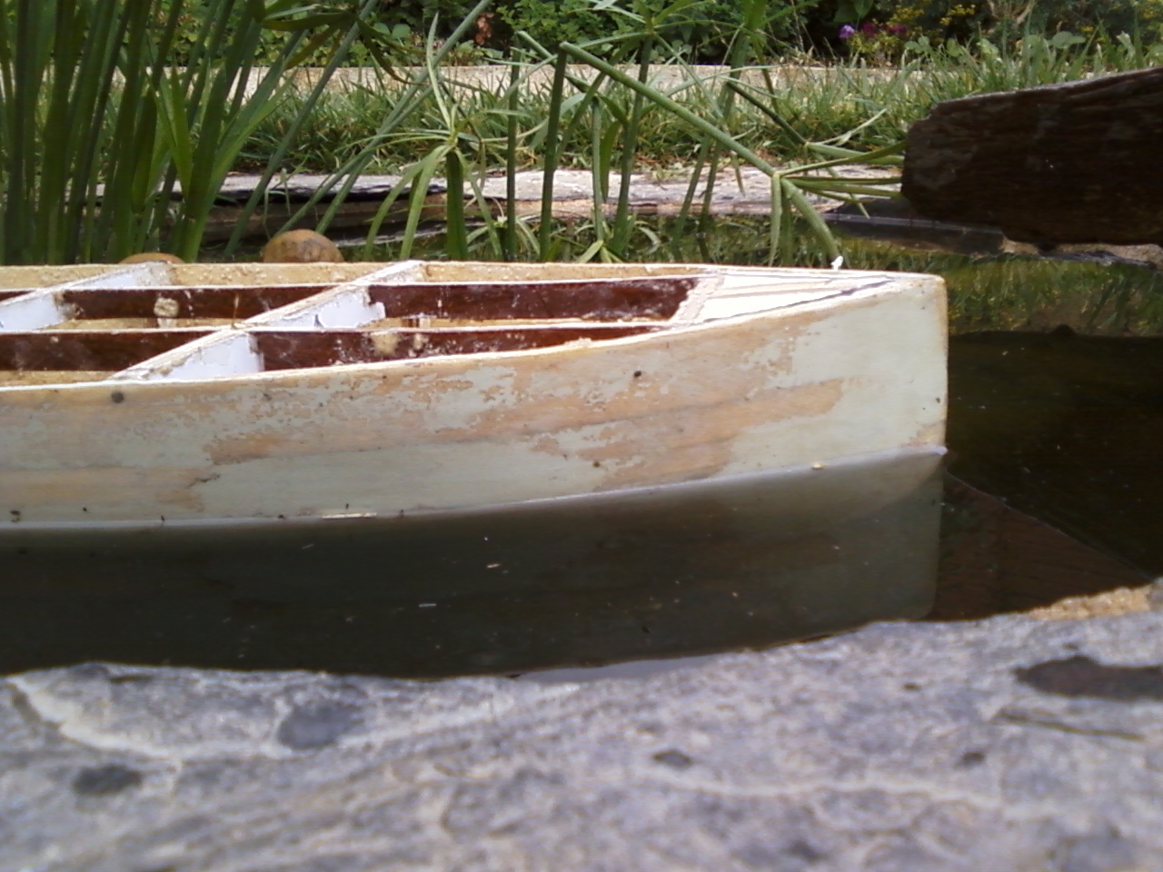

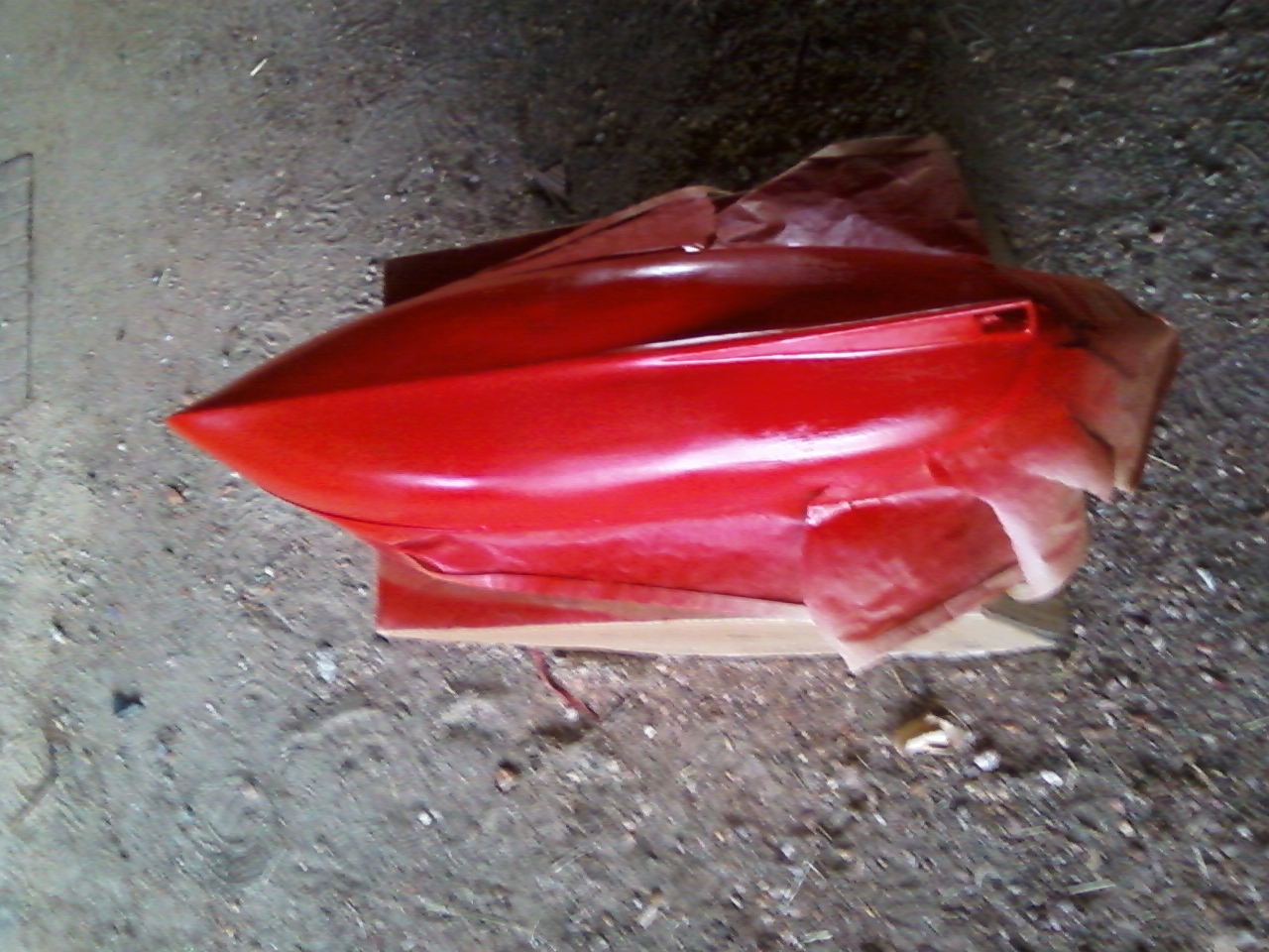

hola de nuevo,he estado liado con el casco lastrandolo y pintandolo y la verdad es que con la pintura me di un tremendo batacazo,pues le di una capa de barniz para realizar las pruebas de lastrado y al final este barniz  de poliester me ha dado quebraderos de cabeza con la pintura roja de la linea de flotacion en spray que utilice,por lo que he decidido lijar el casco  por enesima vez para solucionarlo.

gracias por los animos,aun sigo adelante y aprendiendo de mis errores,el casco ya lo tengo pintado ,pero aun me faltan detalles,añado mas fotos
