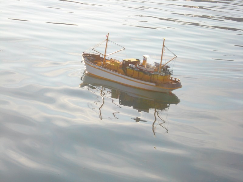

El que yo hice, tiene 1 mts. de eslora, echa humo, reproduce el sonido de vapor, luces, sube y baja las anclas, sirena, etc..
Te mando un video hecho desde el Hidria, pero si entras en la Web de AMONAGA, en el IV encuentro de modelismo naval, veras varios videos que hizo Joaquín y algunas fotos del barco.
Desde ya me tienes atento a tus evoluciones y me pongo a tu disposición para lo que te pueda ayudar si se claro está.

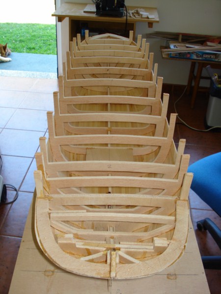

Si me preguntas por el casco, te dire que yo los forro de fibra, pero antes los hago de contrachapado de 7 las cuadernas, el forrado de ramin de 2 mm.
Muy importante es poner antes de forrar la bocina.
Si quieres ver alguna foto, dimelo.

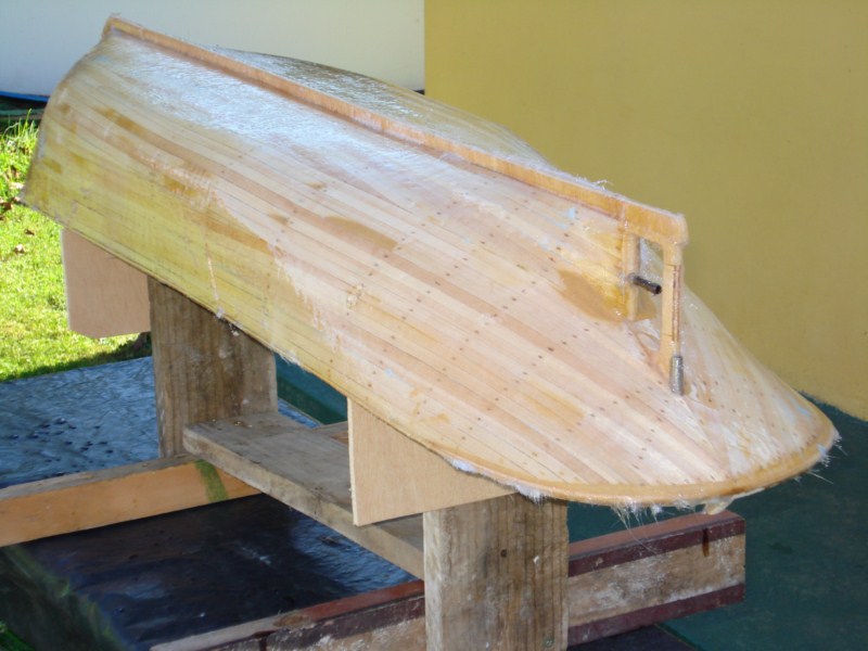

el 700, me parece un poco mucho, para que simule la navegación del real, teniendo en cuenta que no alcanza 9 nudos.
Pero creo que esto depende mas que nada del resto que tengas variador ¿Amperes?. etc...
Esta foto es para que lo veas con la fibra
