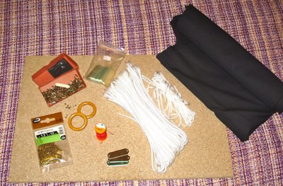

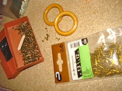

En primer lugar necesitamos los materiales, en este caso lo básico es una madera, cuerda, tela negra, hilo rojo, tachuelas o clavitos dorados y algún que otro elemento "marino"
Más de los mismo de cerca.

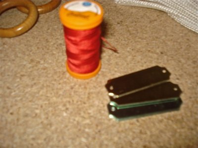

HIlo rojo para los remates y las chapitas para los nombres de los nudos

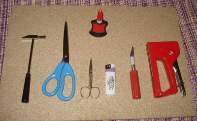

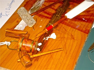

Y el set básico de herramientas.

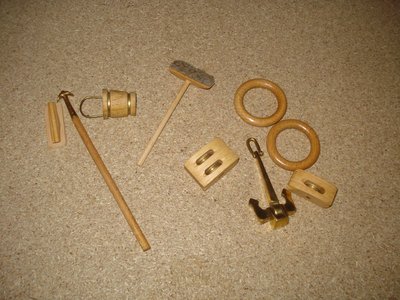

Aquí algun que otro accesorio pendiente de apañar y otros que no aparecen que se harán a mano.

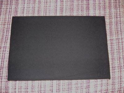

El siguiente paso consiste en forrar la madera con la tela negra y dividir con hilo rojo (o de otro color) el tablero en secciones para ubicar de forma "agradable" los elementos en el espacio disponible.
Es importante dejar de reserva aproximadamente 1 cm a lo largo de todo el cuadro para facilitar la tarea de colocación del marco final.

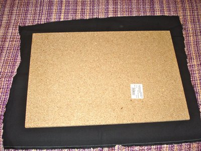

Empezamos el forrado con la tela.
Con la grapadora vamos cosiendo y tensando la tela para dejarla plana y "fuerte", preparada para la colocación de los nudos (no tengo fotos de como se ponen las grapas, pero imagino que.... :-)  )

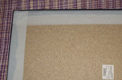

Aplicamos cinta ancha para darle un toque más "pofesional" y que no se vea la tela colgando.

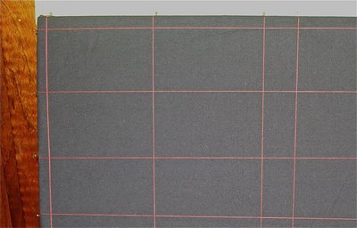

De acuerdo a un croquis en papel que deberíamos haber hecho antes, procedemos definir los espacios en el tablero. Mediante los clavos e hilo, hacemos la "tabiquería" del tablero.

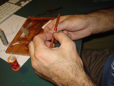

Presentación de los nudos y accesorios

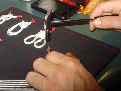

Clavado de nudos y cabos (cuidado los dedos)
Con pinzas te evitas algún golpe en la uña ...

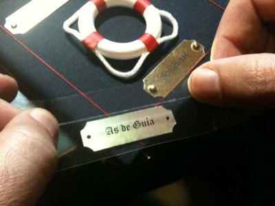

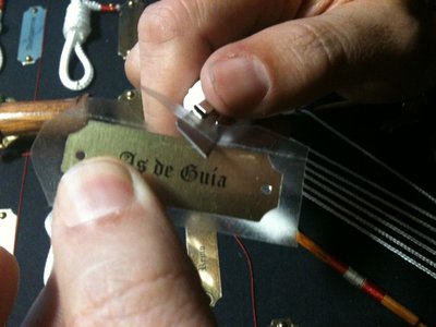

Una vez colocados todos los nudos, hay que poner las etiquetas con los nombres. Para estos, he usado papel adhesivo con los nombres impresos de todos los nudos, dejando mucho espacio entre cada nombre, para que luego no se vean las huellas de los dedos

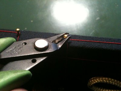

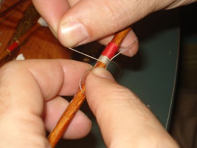

Retirada de los elementos de anclaje del hilo guía...

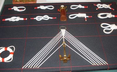

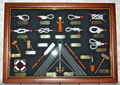

Aspecto final del cuadro terminado listo para enmarcar. Como veis es un cuadro simple, de 45 x 30 con un poco de todo.

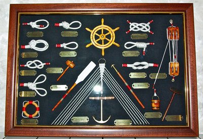

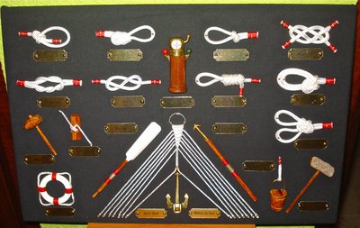

Quedaba pendiente poner los cuadros terminados. Los llevé a enmarcar ya que para dos cuadros no me merecia la pena liarme yo mismo.
Como veréis, los dos cuadros son del mismo tamaño pero variando su contenido, por aquello de la variedad :mrgreen:
Ahora ya están preparados para sus Majestades los Reyes "Majos".
