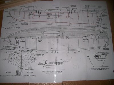

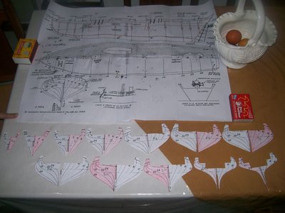

Hoy imprimí el plano y las cuadernas, pero observé que el barco lleva cosas bastante pequeñas (como motones, vigotas, la rueda del timón y otros elementos de la superestructura) que me son dificiles de hacer, por su tamaño reducido. Así que decidí agrandarlo, éste otro plano es mejor, tiene mas espacio para trabajar, creo que es en escala 1/60 (en el plano tiene 72cm de eslora y 18cm de manga), pero no estoy seguro, ya que no conozco las medidas reales del barco.
Las maderas que utilizaré son contrachapado de 5mm para cuadernas y falsa quilla y unas tracas que tengo (alrededor de 50) de caoba o cedro (no lo sé con exactitud) de 2mm de espesor, 8mm de ancho y 1m de largo.

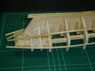

Hola Pako, no tengo mucha experiencia en la parte del doblado de tracas pero cuando lo he hecho las pongo a hervir por unos 10 minutos, pero tengo entendido que se debería hacer solo con el vapor del agua. Creo que si las dejas tanto tiempo en agua como piensas hacerlo se van a hinchar mucho y despues de puestas al secarse se van a contraer y te van a dejar espacios abiertos entre las tracas.

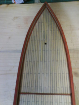

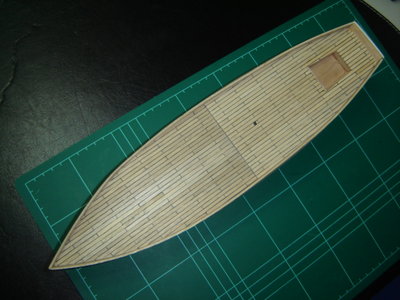

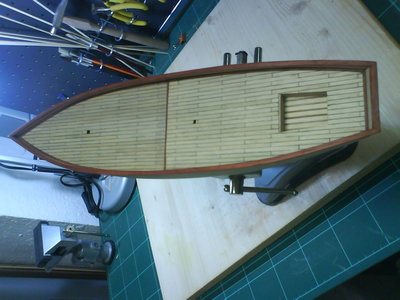

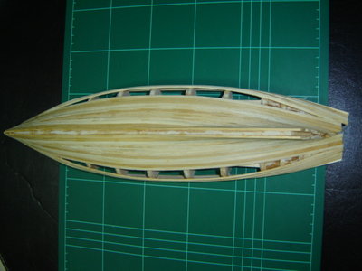

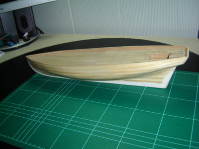

Hola pako, yo estoy haciendo el mismo que tu desde planos, y lo que hago con las tracas es dejarlas una hora metidas en agua caliente y luego aplicarlas calor o bien con un soldador o con un secador de pelo o una pistola de aire caliente, al principio, hasta que tengas practica cuidado con el soldador, ya que si te descuidas puedes quemar la traca y dejarte marcas negras por el costado por donde lo estas doblando.
Aqui te dejo un resumen en forma de fotos por si te pueden servir de ayuda del paso a paso de montaje, yo reduje la escala hasta lograr una eslora de unos 36cm debido a que donde lo voy a colocar no disponia de mas espacio.
Si necesitas mas ayuda no dudes en preguntar, yo estoy aprendiendo con este modelo, soy novato en esto, y gracias a los grandes maestros y compañeros que hay por aqui lo estoy sacando a delante.
Un saludo, aqui te dejo las fotos

Muy bonito ese Schooner "elpadrino".
Pako cunado yo empecé el mío (que aún no termino) solo tuve que mojar algunas tracas la mayoría se adaptaba muy bien en seco.

Muchas gracias Damian, ahi voy tambien....poco a poco, ahora voy a darle al casco entero laca tapaporos y lijar con lija muy fina entre capa y capa, antes de pintarlo con acrilica satinada y barnizarlo tambien con satinado, segun vaya avanzando aprovechare este hilo para poner mas fotos.

Tengo una duda sobre el forrado de la cubierta, no sé como hacer que queden simétricas las tracas en los dos lados de la embarcación.

Respecto a la duda de la simetria del forro de la cubierta, el tic de la cuestion esta en que el casco en si este simetrico y que babor sea simetrico a estribor desde linea de crujia a ambos lados.
yo lo que hago es dividir la cubierta a la mitad por linea de crujia ( que es la linea imaginaria que divide el casco en dos partes iguales ) sobre esa linea pongo las tracas de proa a popa y a partir de ahi reparto a partes iguales dependiendo del tipo de reparto que quieras hacer, tambien te dejo dos enlaces donde viene una buena explicacion de los tipos y formas que hay de forrar y colocar la tablazon.
http://www.cuadernamaestra.com/foro/fil ... ta_584.pdf" onclick="window.open(this.href);return false;
http://www.cuadernamaestra.com/foro/fil ... ro_935.pdf" onclick="window.open(this.href);return false;
espero que te sea de ayuda
http://www.modelismonaval.com/foros/vie ... 883#p78883" onclick="window.open(this.href);return false;

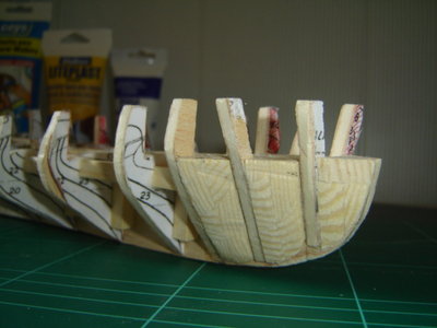

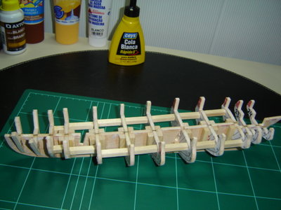

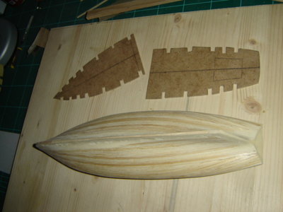

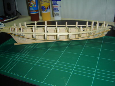

Bueno, hoy no fue uno de los mejores días. Fuí a comprar el contrachapado contento, para mi sorpresa el vendedor ni sabía lo que era. Estube debatiendo con él un tiempo hasta que me dijo: "Perdona no sé lo que es contrachapado". Yo ví una plancha de contrachapado y le repliqué "eso es contrachapado". Me respondió diciendome un nombre de madera que no me acuerdo, pero nada que ver con la palabra Contrachapado, creo que era Fenólico, es lo mismo pero ni enterado yo que en Argentina se le decía así. Me vendieron "Fenólico" de 6mm., cuando yo presisaba de 5mm (todas las medidas, las de la falsa quilla y las de las cuadernas eran con un hueco para 5mm.)

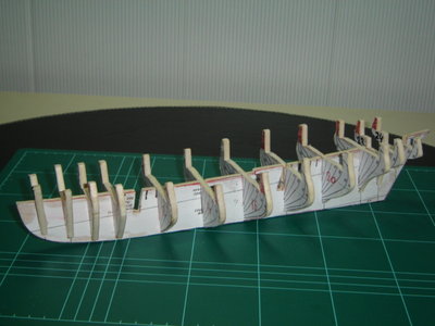

Después pegué todas las cuadernas y la falsa quilla (como se ve en las fotos) y empecé a cortarlas; grande fue mi sorpresa cuando me di cuenta que el papel y la cinta (que Pady5 dice que hay que dejar pegada a la madera durante el corte) se despegaba y cruzaba adelante de la caladora. Tuve el invonveniente de que la sección de la falsa quilla en la cuaderna 24 era muy angosto, por lo que quedó endeble y terminó quebrándose.
Ya angustiado, recorté la cuaderna 12 y la presenté en la falsa quilla y primero no entró (claro, el agujero era para 5mm. y había 6mm.), lo recorté lo más cercano a 1mm. pero igualmente quedó tambaleando.
Ahora se me fue un poco el enojo, mañana imprimiré y pegaré en otra sección del contrachapado una nueva falsa quilla (con la modificación en la cuaderna 24) y la cuaderna 12 y 24 (con la modificación en el encastre). Todo esto se lo llevaré a un carpintero amigo que trabaja muy bien, le diré que me ayude si puede a cortar lo mas perfecto posible.
Bueno, no me deprimo, éste proyecto sigue. De los errores se aprende y ya sé para otro barco que recortar la falsa quilla y las cuadernas (y más todavia que quede todo alineado y a 90º) es difícil para mí, por lo que en éste paso llamaré a un carpintero hasta que pueda hacerlo solo.
Perdón por tan basto texto, pero tenia que descargarme y contarles lo sucedido.
Muchas gracias y perdón de nuevo.

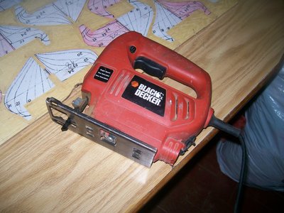

- Una foto que saqué en un momento para mostrarle mi caladora, no hace demasiado bien su trabajo (en realidad, yo le estoy dando un uso para el que no fue contruída) muchas herramientas que tengo, sirven para cosas mas... comunes que el modelismo (cortar maderas para un mueble, alguna construcción), no para el modelismo naval.

Hola Pako, esto requiere de mucha paciencia, si algo no te resulta en el momento déjalo para más tarde. Yo utilizo para cortar las cuadernas y casi todo en general un marco de sierra manual de esos que usan los escolares. Quizás para algunas zonas de la quilla sirva la caladora eléctrica, pero lo demás necesita un corte más fino.
Re: Construcción del Pilot Schooner.
Animo Pako, no te desanimes, como dice Damian, si no te sale algo dejalo para el dia siguiente, esto requiere mucha paciencia, pero si insistes...lo conseguiras, yo tengo dias el los que es mejor que no haga nada, cuando veo que la cosa se complica apago la luz y lo dejo para otro dia.
Respecto a las herramientas, es cierto....la caladora no es buena para el modelismo, debido a su corte oscilante y el desbaste que produce las hojas que se utilizan que pueden estropear y astillar la madera al cortar, como dice el compañero, mejor el arco de sierra.
Animo Pako.
Animo Pako.
