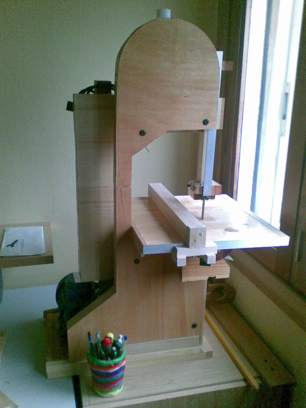

Y ya tengo yo la mía.
os pongo una fotografía.

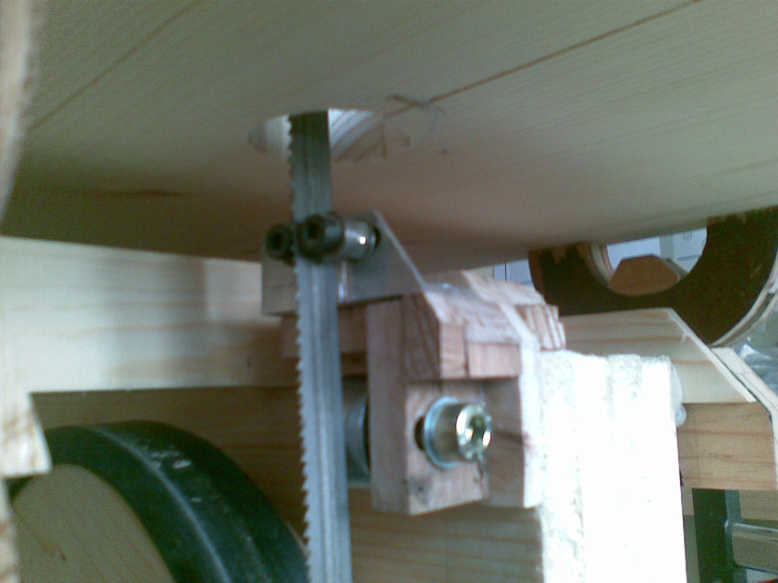

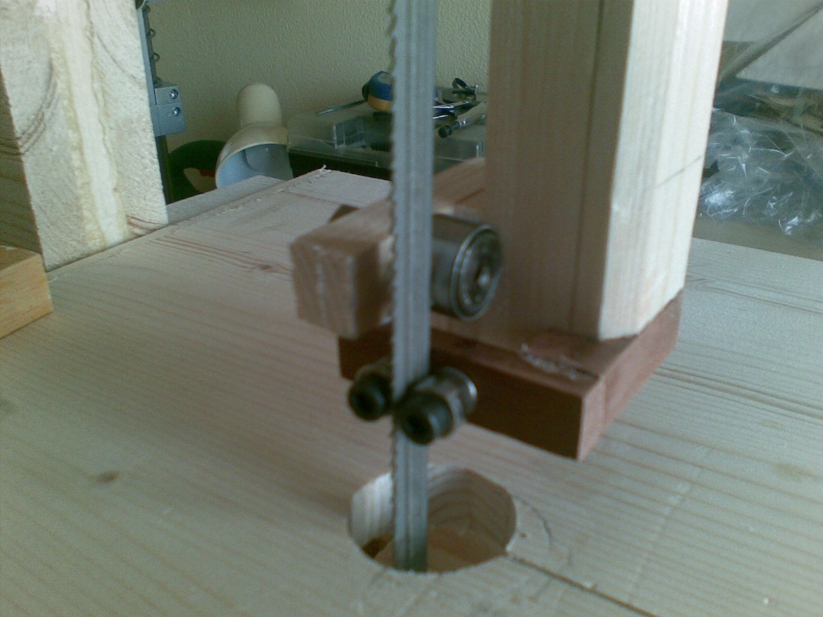

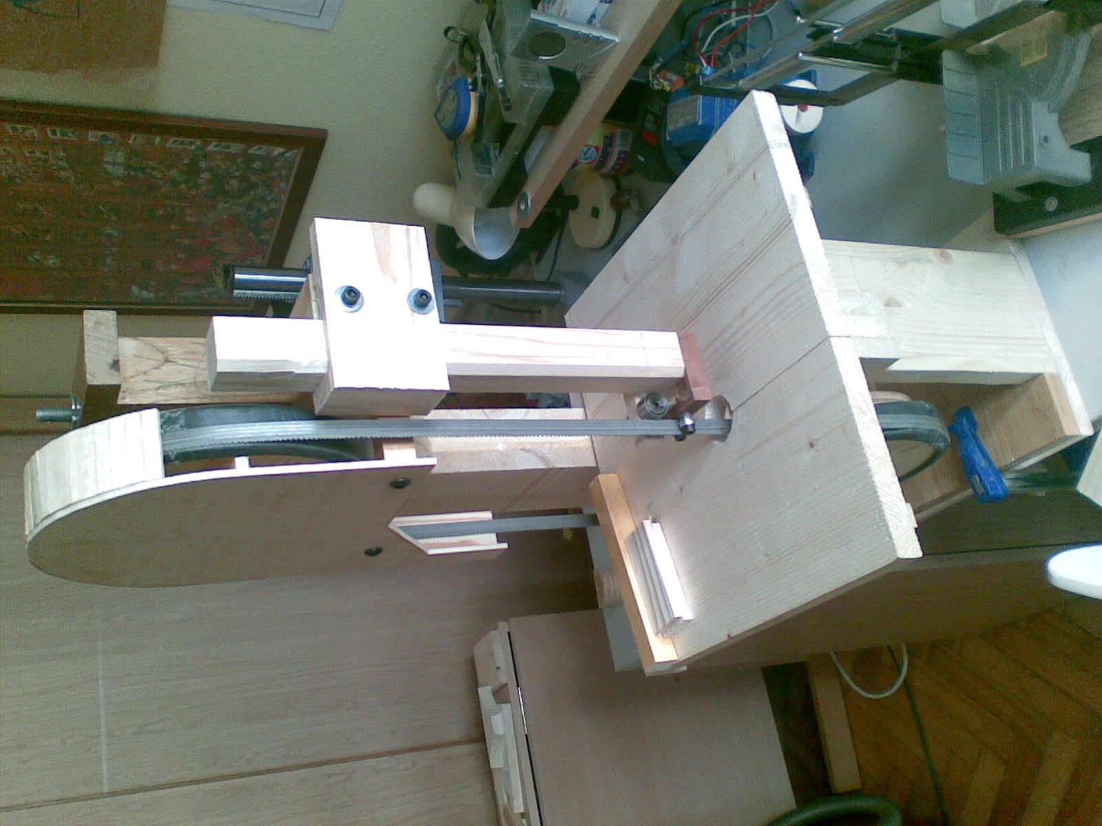

Rafa, en cuanto a lo que sale más barata, no se que decirte, como tengas que comprar motor, rodaminetos, etc.. me da que no sale barato.
En mi caso el motor me lo han regalado. Los rodamientos los tenía en casa de algún proyecto anterior solo he comprado madera (unos 20€), la correa (5€), tornillería y la hoja de sierra (15€ en Torres y Saez).
Ahi van unas fotos.
Lo mas ancho que he cortado es un bastidos de puerta de roble de 35mm de espesor y no va mal. el corte es recto y sin apenas marcas del la hoja.
Sin la protección
Sin la protección
