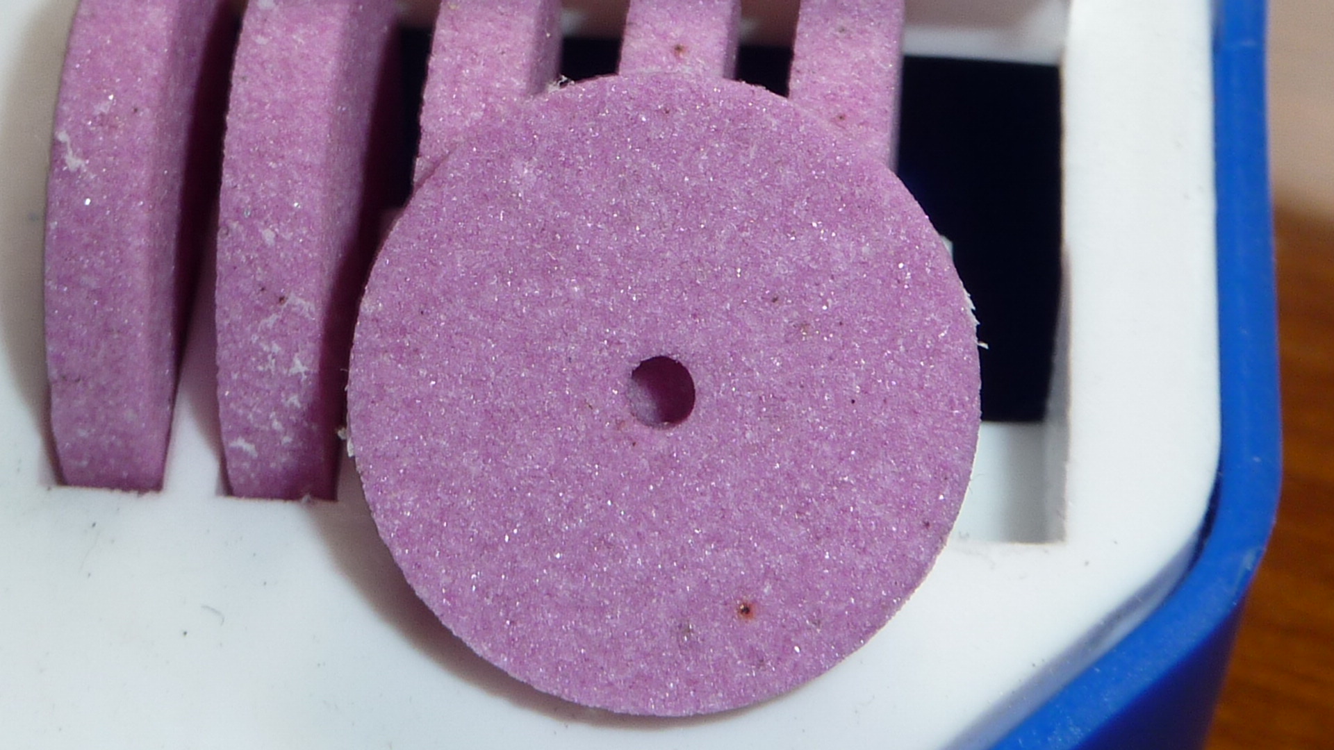

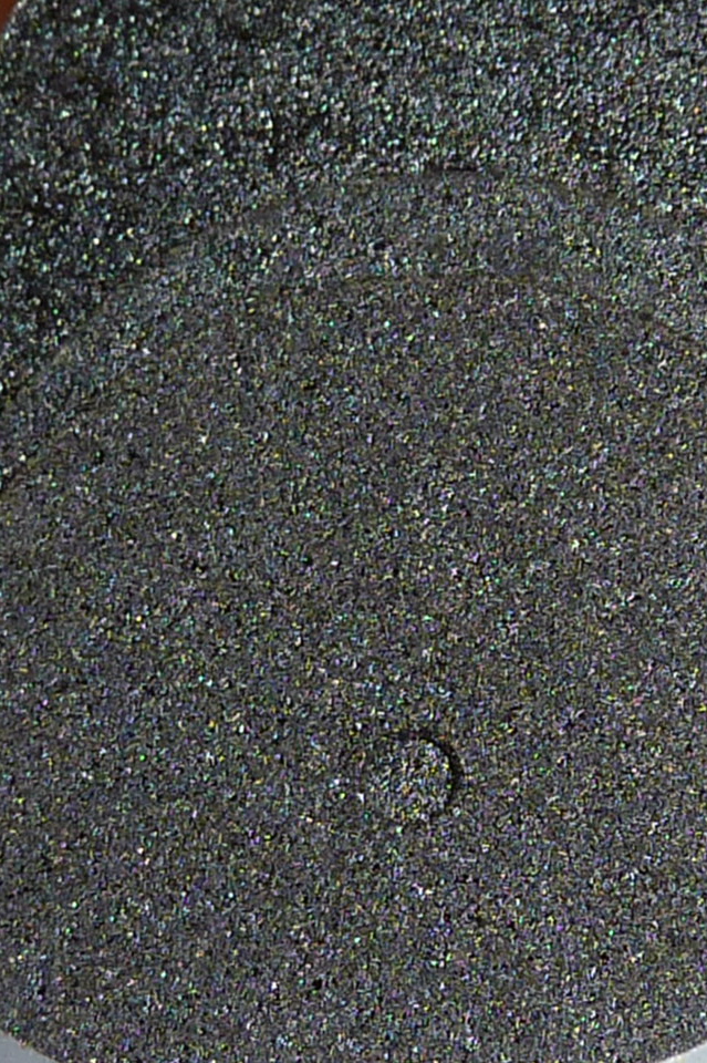

Vayamos por partes, las dos primeras piedras la rosa y la negra son para digamos desbastar material, no se si madera hierro etc yo estas cosas no las gasto, pero si no te lo especiofica alguien que lo entienda mejor es cuestion de probar. Si quieres rebajar un liston pues pruebas con uno y si va lento pues le pones otro.

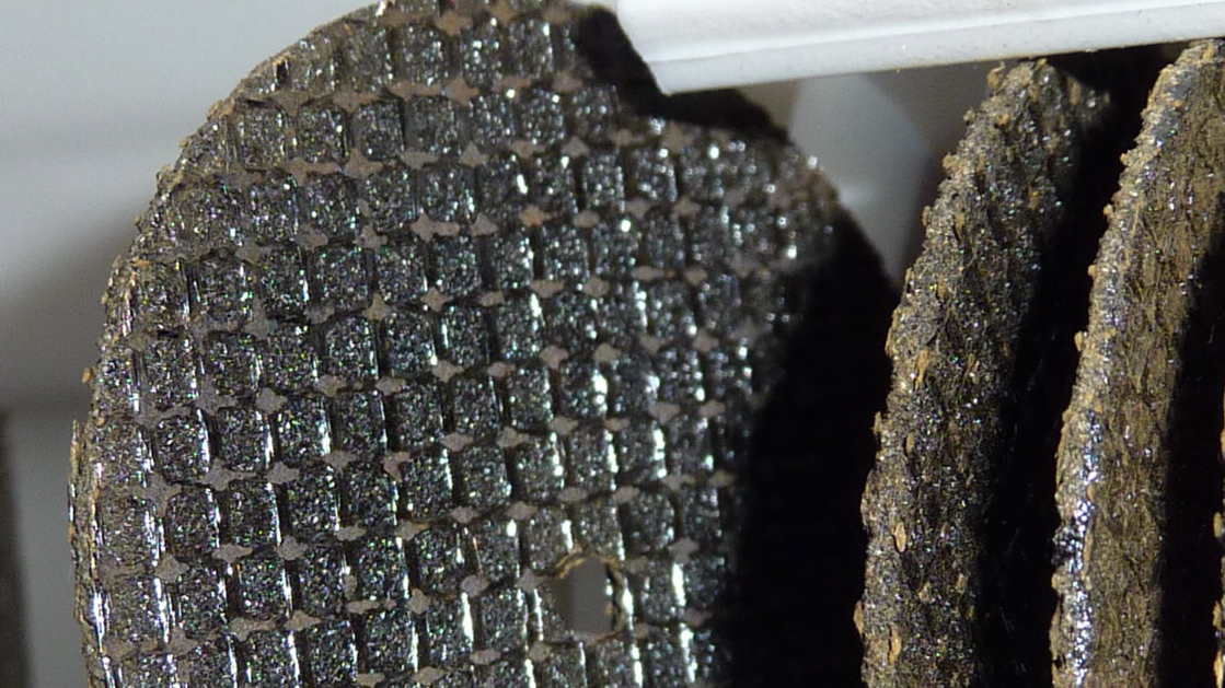

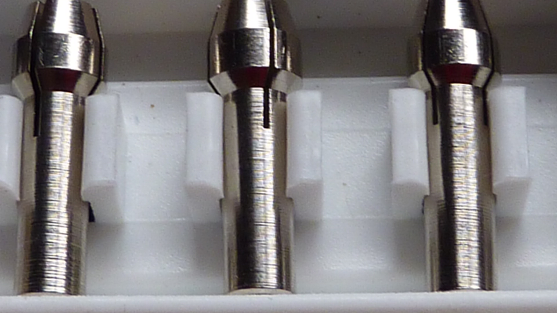

La tercera foto, para tirar a la basura,jeje. La cuarta no se ve bien, pero si van unos cuantos metidos en un cubito y tienen un milimetro mas o menos de grosor solo te aprovecha el cubito, lo demas a la basura.

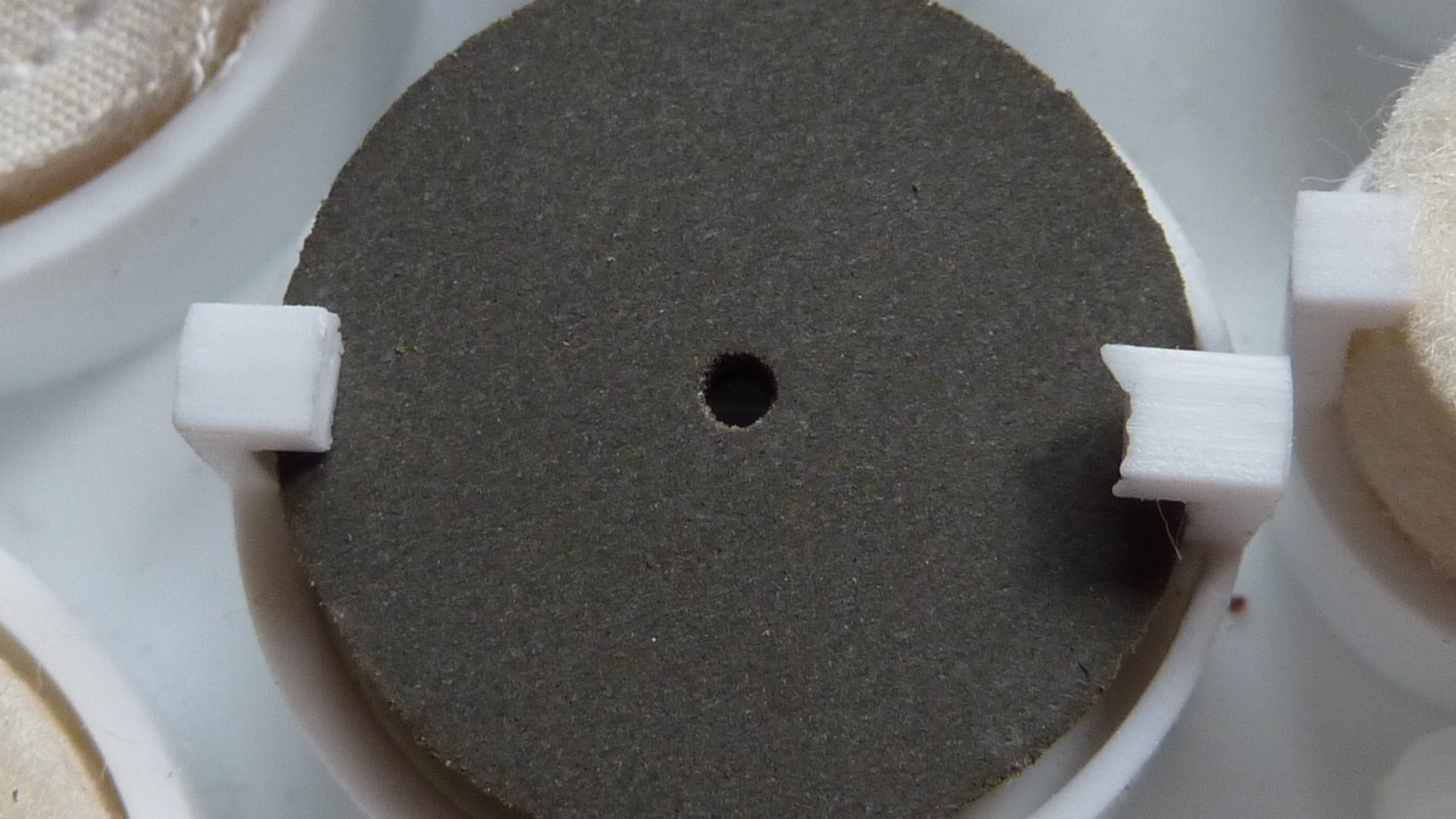

Lo ultimo, son los conos de la maquina. Veras que las otras piezas tienen un eje metalico y tienes de varias medidas. Esos conos si desenroscas la punta que tiene la maquina veras que se meten hay y son los que aprietan la herramienta.

Los dos primeros que has puesto son discos de esmeril. Sirven para "comer" material, como si fuesen una lima. Puedes desbastar piezas grandes o afilar herramientas y se pueden usar tanto por la periferia del disco como por la parte plana lateral.
Los dos segundos son discos de corte. Sólo sirven para cortar y tronzar, y trabajan únicamente por el canto (por el perímetro circular). Si intentas trabajar por el lateral, si desplazas lateralmente para ensanchar el corte, o si al profundizar el corte inclinas un poco el disco, se parte. No está preparado para esto. El que tiene fibra de vidrio es un poco más resistente que el otro.
Lo que pasa es que muchas veces los usamos mal o en materiales para los que no están diseñados.
-Deben usarse para materiales duros que aguanten algo de temperatura. No funcionan bien en madera o plásticos blandos, para esto hay otras cosas (discos de lija, sierras de disco, etc).
-Funcionan mucho mejor con metales férricos (hierro, acero) que cúpricos (latones, bronces, cobre etc...). Cortan cerámica si se cuida la temperatura. Para plásticos van regular (depende del tipo de plástico y las rpm)
-Hay que usarlos a velocidades altas (que salgan chispas si es hierro) pero sin sobrepasar las rpm máximas que da el fabricante.
-Es mucho más seguro sujetar el taladro en un soporte y mover la pieza que al revés.
-Nunca hay que presionar el disco sobre la pieza, sino que debe trabajar girando con cierta holgura.
...y tener cuidado con ojos y dedos. Y si tienes cuidado y práctica, funcionan.
