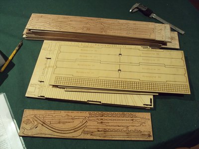

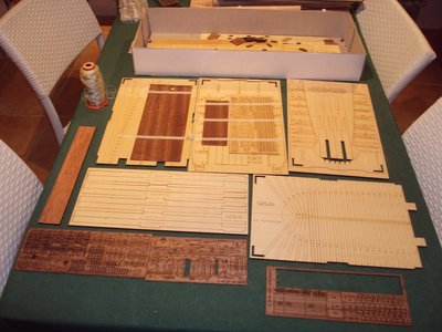

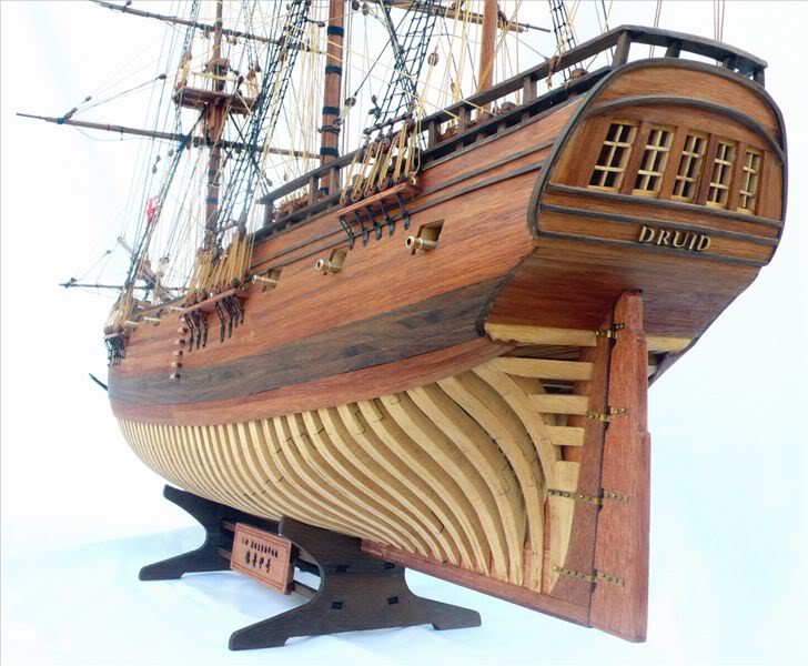

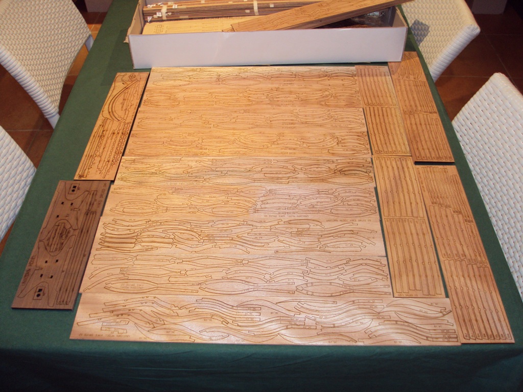

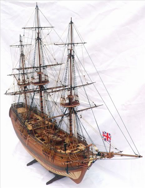

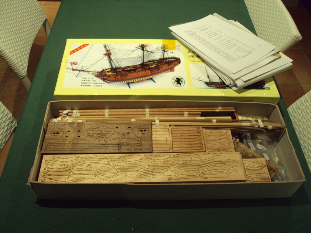

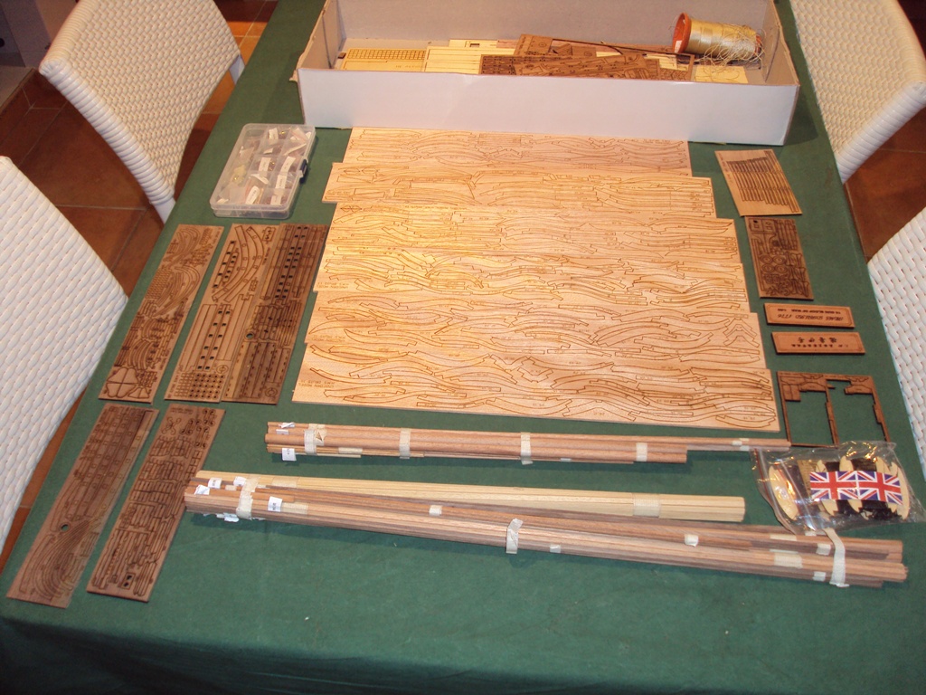

Aunque no voy a montarlo de momento adjunto información del kit que acabo de comprar a China
El Druide que nos ha costado 476€ puesto en Bilbao es un tres palos de 16 cañones listo para ser montado como modelo de Arsenal. En realidad es un kit en enramada basado en los planos de Harold Hahn y cuyas cuadernas vienen cortadas pr láser en su totalidad siguiendo el esquema de troceado del modelo de arsenal original. E igual que los trozos de cuadernas viene cortado el resto de piezas, como los baos porejemplo. También viene la grada lista para ser montada aunque en este caso no sigue el método de HH pues está preparada para montar el modelo en su posición natural con la quilla abajo. Trae cinco planos en chino pero con instrucciones escritas a mano en inglés. El manual también en inglés me ha parecido suficiente para poder hacer el modelo sin problemas. Al igual que el timbering set que vende Lumberyard es a escala 1:50.
Creo que puede quedar un bonito modelo de arsenal sin necesidad de tener herramienta especial. Podría decirse que es del estilo del Oneida pero con la ventaja que viene con la arboladura y que al traer la grada hecha se podrá conseguir una mejor precisión de montaje. Fotos del modelo a continuación y del kit en los siguientes posts.

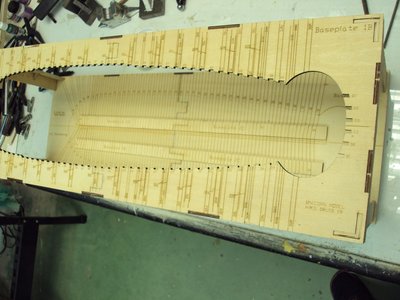

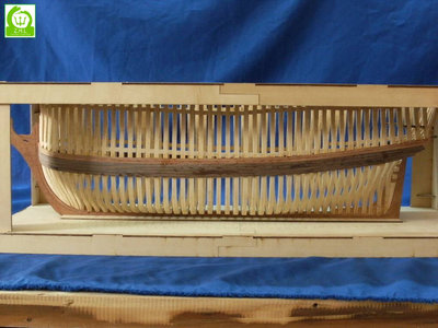

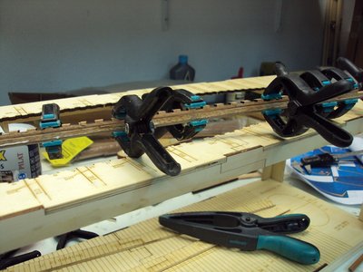

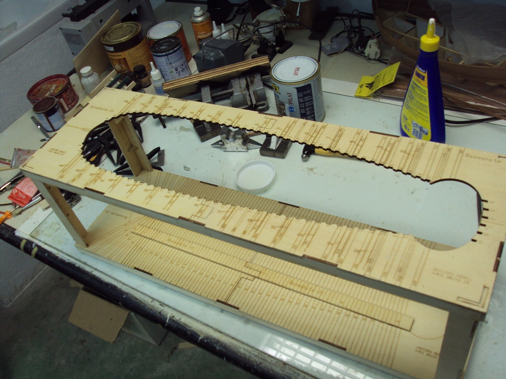

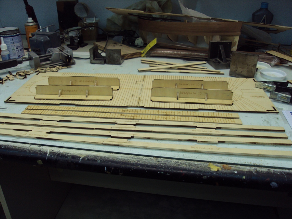

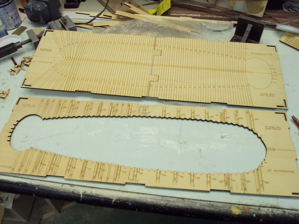

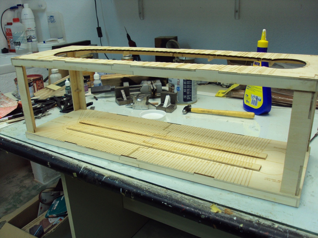

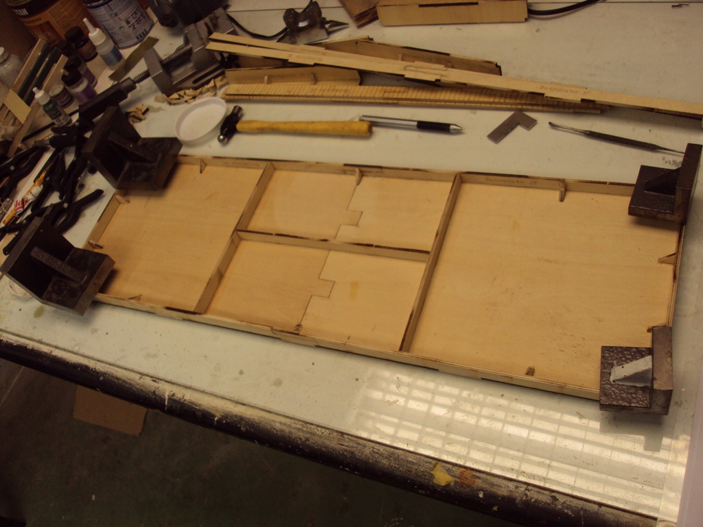

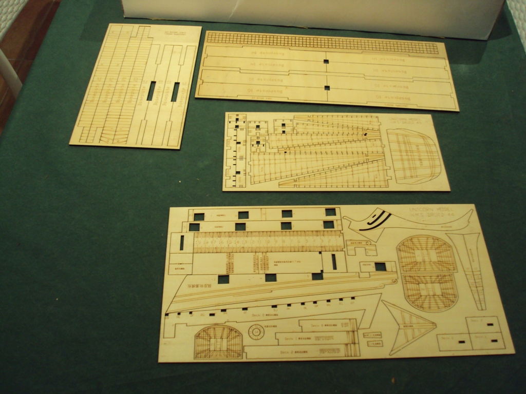

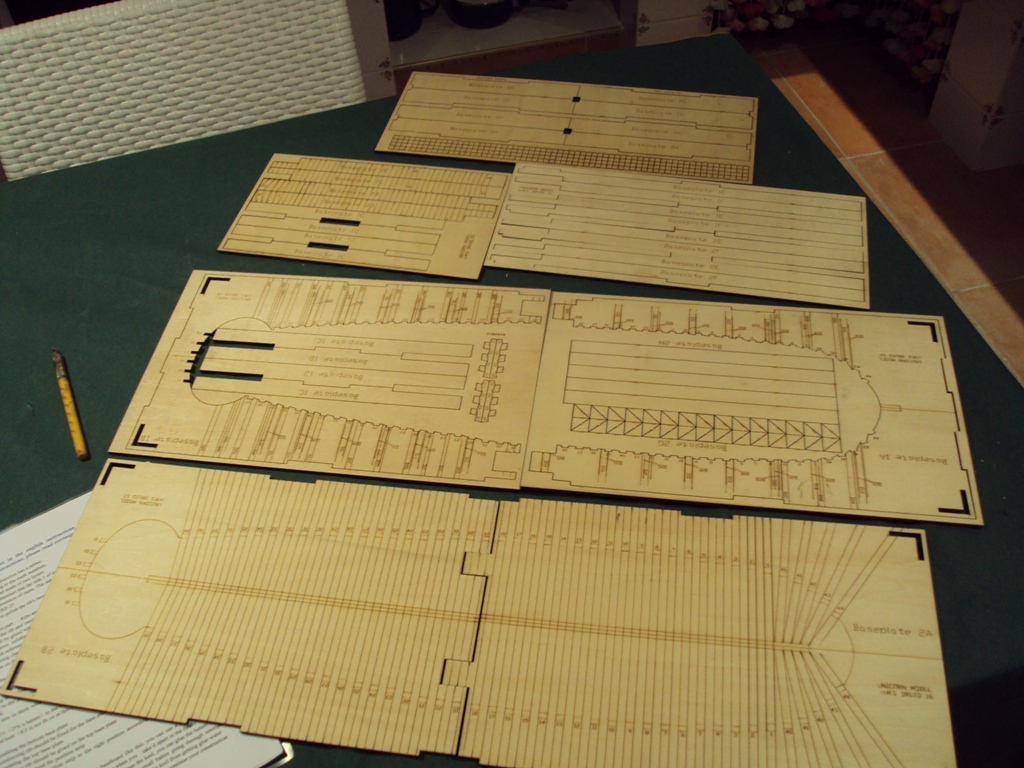

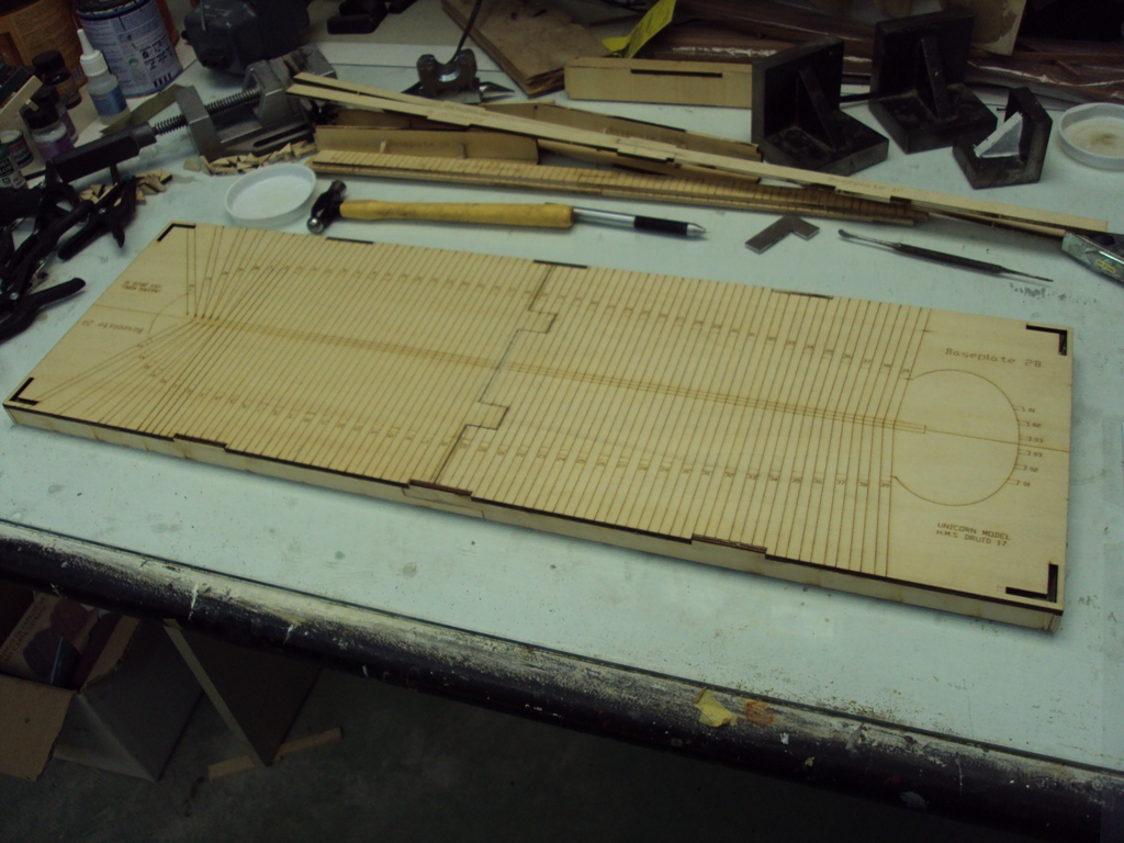

Aunque como he dicho no voy a hacer el Druide de momento hay una parte de este modelo que no voy a hacer y que espero me lleve poco tiempo y es la enramada. Para ello tengo que montar y encolar la "grada", el conjunto de quilla-tajamar- codaste y las 51 cuadernas montadas, encoladas y colocadas en la grada. La foto 816 es el conjunto de las tablas que recojen precisamente esto que indico.La de abajo, que se ve con más detalle en 817, es el conjunto de quilla-tajamar- codaste. La del medio es el grupo indicado para hacer la grada y detalle en 819. La superior es el conjunto de 15 tablas con los trozos de las cuadernas cortadas por láser y teoricamente listas para ser encoladas, lijadas y montadas en su lugar. Cada tabla incluye las piezas para 3 a 4 cuadernas. Con más detalle 818.
En 820 los pisos inferior y superior de la grada están ya encolados. Toda la cola que uso para ensamblar la grada es epoxi pues me temo que con cola blanca podría no quedar suficientemente robusto el conjunto por la dificultad de aplicar presión en las uniones. En 822 otras piezas del conjunto ya encoladas.
Re: El Druide
En 823 y 824 la base inferior de la grada encolada. Y en 826, 827 y 828 la grada acabada lista para recibir y fijar el conjunto de la quilla.
Como comentarios sobre el materila y las instraucciones diré que el encaje de las piezas es perfecto, que las instrucciones y dibujos son muy regulares ya que no coinciden las fotos con las piezas que vienen y no hay instrucciones en realidad. Claro que es tan fácil y encaja todo tan bien que no es, al menos por ahora, ningún problema. Me han sobrado las piezas de la foto 825 y por más que miro creo que no van en ningún sitio (y no creo que sean de otro conjunto).

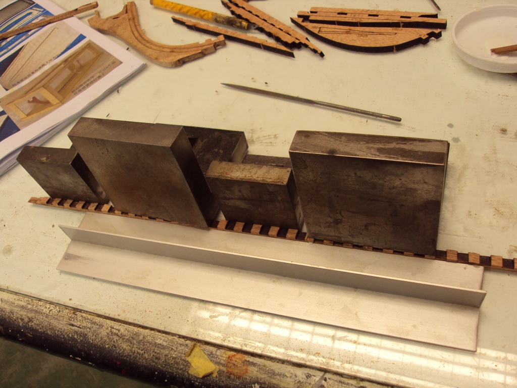

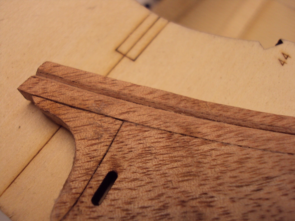

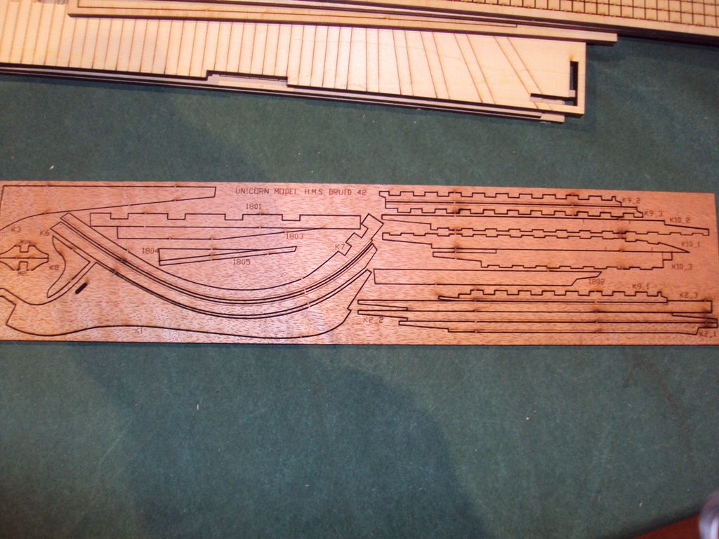

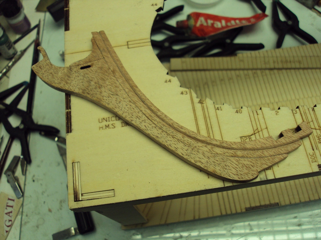

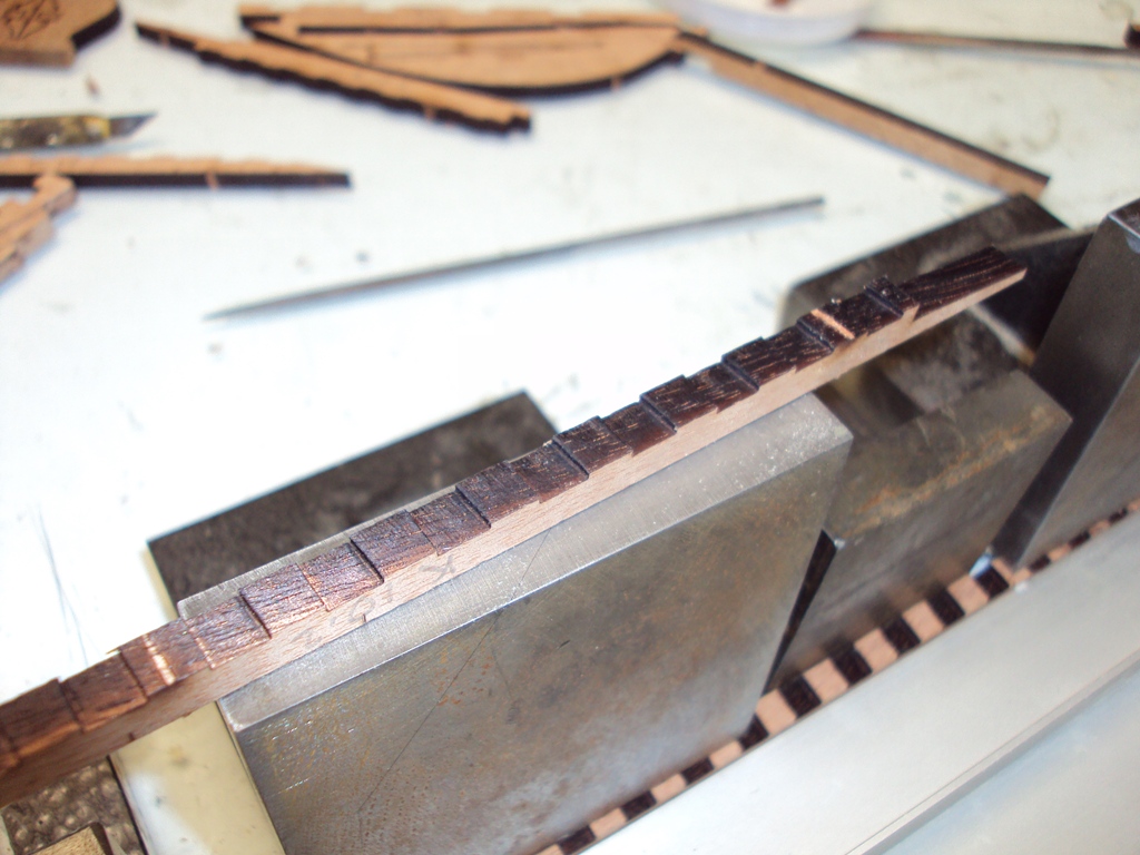

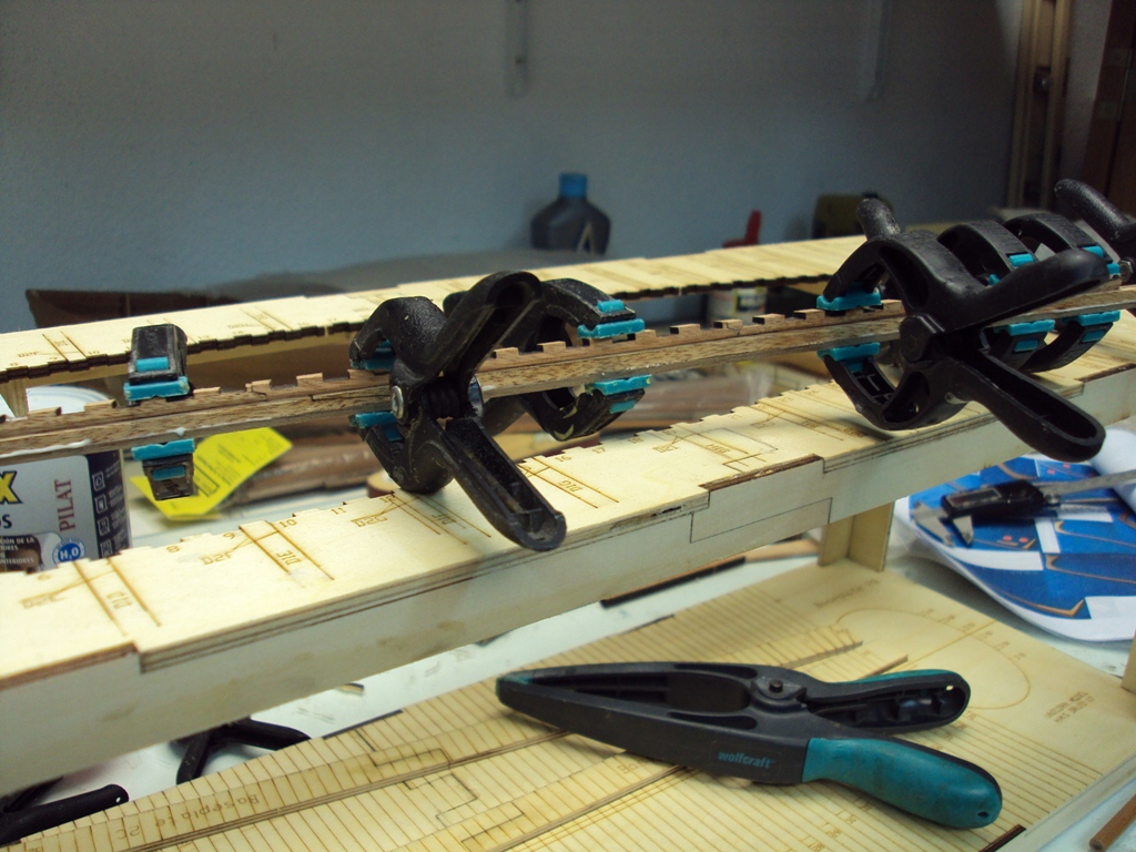

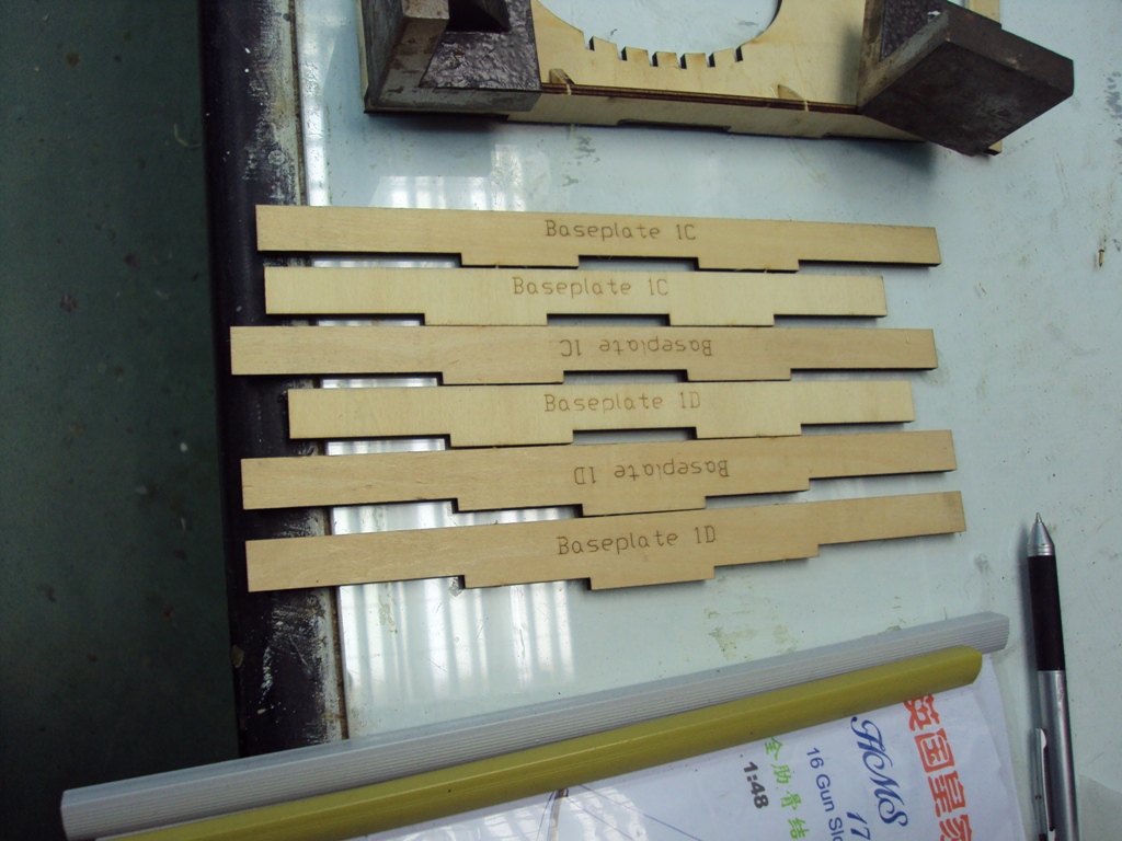

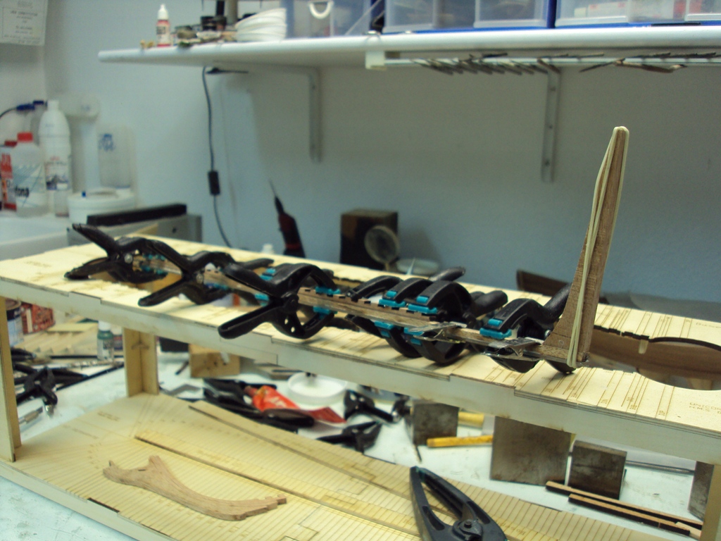

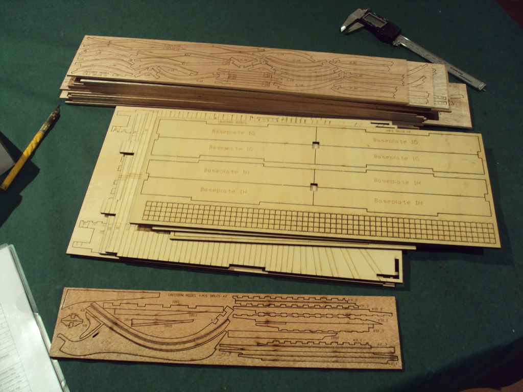

Ahora voy con el conjunto tajamar-quilla-codaste. Y tengo que rectificar mi impresión inicial que iba a ser muy fácil. No es difícil pero de fácil nada. Me he encontrado con tres problemas que por lo que he visto van a ser generales en todo el proceso posterior.
El primero es la calidad del corte de láser. Y es que abrasa los bordes cortados dejando auténtica carbonilla que hay que retirar mediante lija para que o bien agarre la cola o la apariencia sea aceptable. Y es una tabarra de consideración. Y en cuanto a la precisión del corte pues si al principio me pareción muy buena pues ya no tanto, hay que lijara para ajustar pue si no el encaje de precisión que se necesita en un trabajo de enramada puede hacer que se haga un churro en lugar de un modelo.
El segundo problema es la identificación de las piezas. No hay un lugar en las instrucciones donde se indique donde se encuentra la pieza número "K4" por ejemplo. Y digo esta pieza porque al hacer el conjunto me ha llevado unos 10 minutos encontrarla. Hay unas fotos de las tablas de madera pero tan reducidas que no se lee el código de las piezas.
El tercero y más grave problema es la ausencia total de instrucciones relevante. Y se ve que está bien traducido pero es que el chino que hizo el manual se ha limitado a poner la secuencia de operaciones y su foto correspondiente. No indica en ningún caso que es una operación que afecta a los pasos posteriores y que requiere una precisión de encolado total o que hay que conseguir una medida concreta. Esto hace que no sea una modelo al alcance de alguien no muy experimentado cosa que podría haberse evitado con unas pocas instrucciones adicionales. Y aqué me estoy refiriendo a que en una enramada con una grada construida en la que están precortados los encajes superiores de las cuadernas, una vez fijada la quilla en su sitio ya no es posible consguir la perpendicularidad de la cuaderna pues va rigidamente encajada en sus extremos. Y me direis que ponga la quilla en su sitio bien ajustada de forma que la cuaderna quede perpendicular. Pues sí hay que hacerlo así, pero el manual dice otra cosa pues indica un rallado posicional para los encajes de la quilla en la base inferior y si se pone en ese lugar las cuadernas quedan torcidas, pues al montar la grada en la que todo encaja ben no quedan bien alineda la base inferior con la superior y hay unos 2 a 3 mm de diferencia. Por otro lado la quilla viene en tres trozos para ser montada y los encajes entre las ters partes hay que retocarlos a lima. Hay que conseguir por supuesto que la distancia entre el encaje de las cuadernas extremas en la quilla sea exactamente igual que la distancia entre los encajes en la base superior. Y colocar la quilla luego con una cuaderna bien perpendicular y fijar luego la quilla. Y las instrucciones no dicen absolutamente nada al respecto.
En 830 y tras haber ajustado los 3 trozos de encaje inferior de cuadernas se están encolando. En 835 un trozo de quilla superior con el quemado del láser para que se vea la calidad del corte. En 837 el tajamar ya encolado formado por 4 piezas. Aquí un punto muy positivo. Si os fijais los dos trozos interiores en medio de los cuales van a meterse las tracas de forro están ya lijados (en 839 con mayor detalle). Estas piezas viene con la linea de lijado perfectamente marcada y simplifica mucho la realización. En 840 y 841 acabo de encolar otras 3 piezas de la quilla entre sí y las estoy pegando a la parte con ranuras y a su vez con un listón a todo lo largo de una pieza de 2x6 mm. También encolo el codaste.
