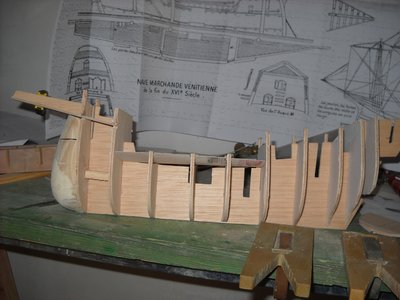

Os presento el modelo que estoy haciendo desde finales de verano, es una carraca veneciana de mitad del siglo XVI un barco mercante de la Serenisima. La carraca es la evolución de la coca y las diferencias más apreciables están en el espejo de popa plano, a diferencia de la coca que era redondo, los castillos de popa y proa formando parte de la estructura del barco y no sobrepuestos y el castillo de proa sobreelevado.
Los planos son de Corel (bastante malos por cierto) están basados en los dibujos que hizo en 1888 Eugene Eurardnal sobre un modelo antiguo del museo storico navale di Venezia, restaurado en 1800, quizá por eso presenta anacronismos como cabilleros, bigotas redondas y supongo que alguna cosa más, así que agradecería muchisimo cualquier información adicional y sobre todo a detectar todos esos fallos que uno es incapaz de ver.

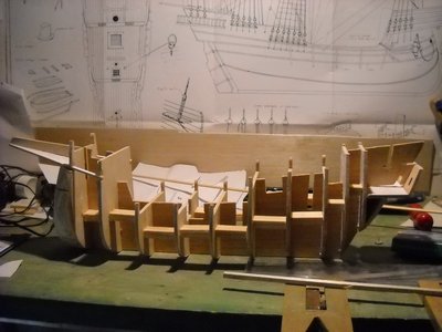

Presentación de los diferentes elementos de la estructura
colocación de refuerzos y ajustes en el espejo de popa que hubo que adaptar pues utilizando el de los planos no habia manera, era por lo menos 2cm. más alto y 1cm más ancho, tabien biselar la última cuaderna y el espejo ya que 10mm no caben en un hueco de 5mm.

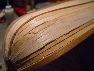

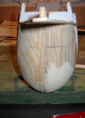

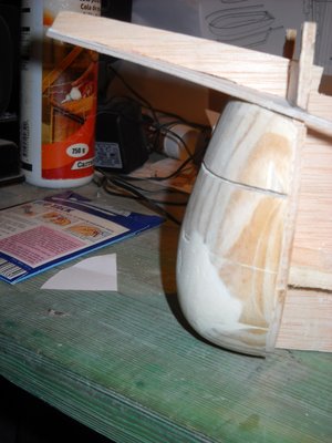

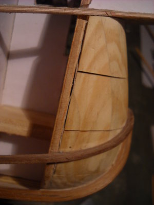

macizado de proa y un poco de masilla (se me fué la mano con la lija)
borrosa la foto pero sirve para hacerse a la idea de la puñe.. proa

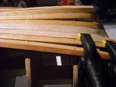

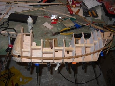

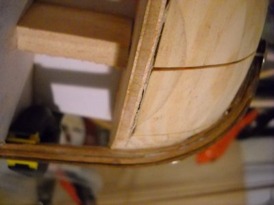

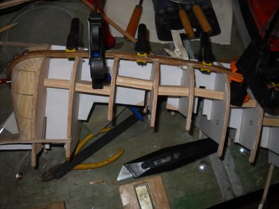

no se aprecia muy bien pero es el cintón pricipal formado por 5 tracas de 5x1mm. adaptandolo a la curba de la proa
ota vista del cintón

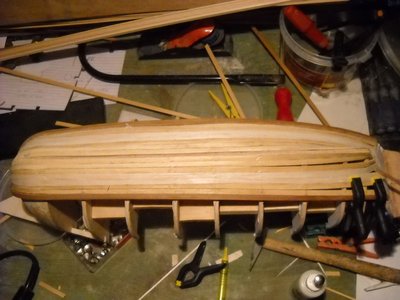

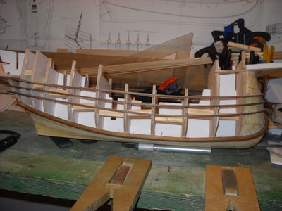

cinton por babor, despues vendran las tracas adaptandolas a los huecos entre cintas
forrado por ambos lados desde la false quilla hasta la cinta

una vez lijado tiene mejor pinta, y segunda cinta colocada, esta con dos listones de 2x2mm

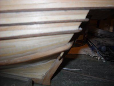

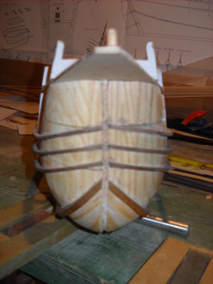

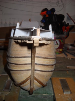

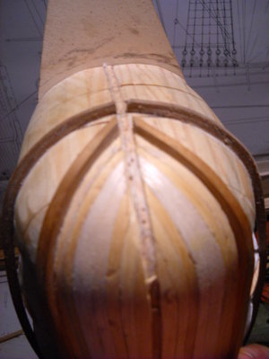

vista por proa de las dos cintas
la diferencia de espacio entre cintas en la cuaderna maestra y en proa es importante

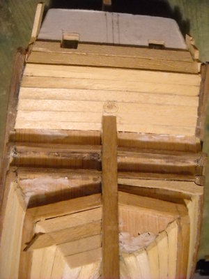

en esta se ve un poco mejor

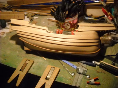

las tres cintas más finas hasta la cubierta superior colocadas

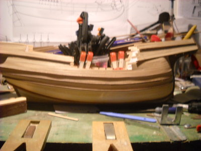

vista desde proa de las cuatro cintas

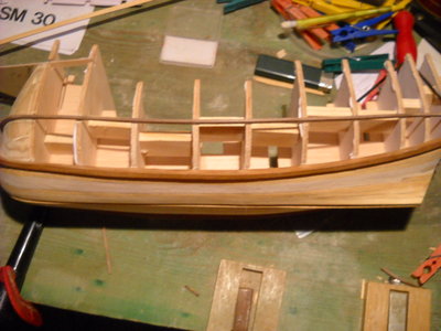

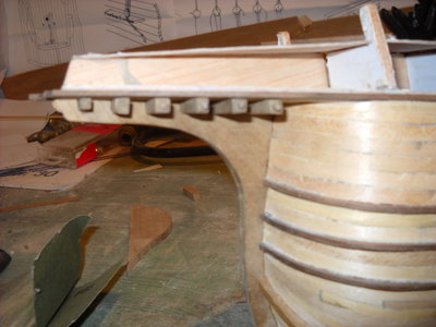

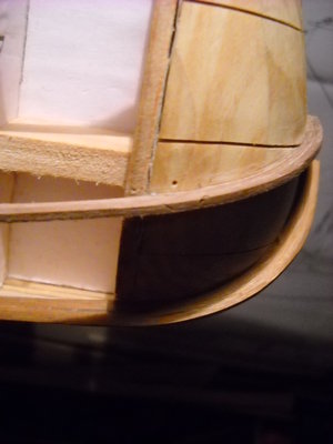

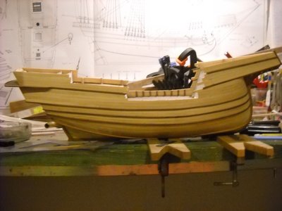

vista por babor como podeis apreciar la linea de la cinta no coincide con el suelo del castillo, otra cosa a modificar

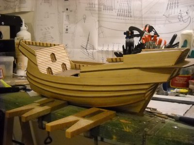

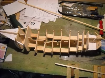

Despues de demasiados años sin tocar una madera me decidi por la carraca como ejercicio de precalentamiento para volver al modelismo, pero o por falta de práctica o de habilidad la verdad es que me está costando más de lo que presumía, eso si disfrutar lo disfruto.

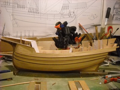

vista por babor y popa con las tracas colocadas
vista de proa con la roda colocada asi como los travesaños minimamente adornados
vista desde abajo
vista desde abajo
vista por babor, ya va cojiendo algo de forma
esta es la última de momento

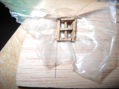

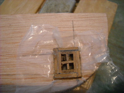

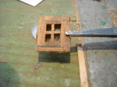

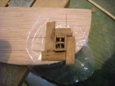

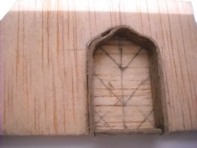

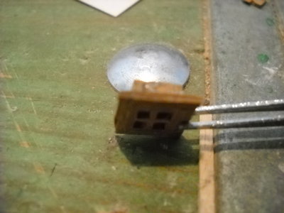

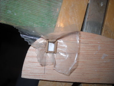

Saguimos con la realización de las dos ventanas de la parte inferior del espejo de popa, como ya habia abierto los huecos en el contrachapado lo que he hecho ha sido hacer una plantilla de dicho hueco y hacer los marcos y cuarterones dentro de dicha plantilla, los cristales los he simulado simplemente con cola de carpintero.
la plantilla con un plastico para que no se pegue la cola, los diferentes elementos al introducirlos en el pegote de cola quedan perfectamente adheridos
separación de los cristales hechos con un pequeño encastre para que queden en su sitio

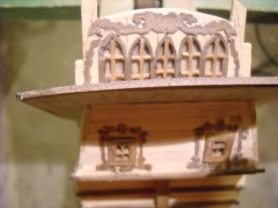

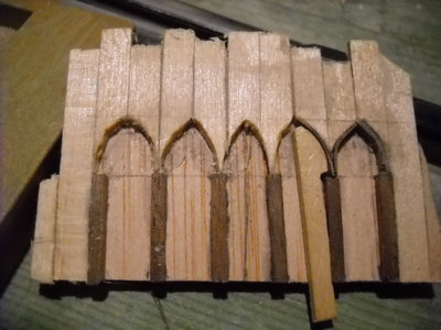

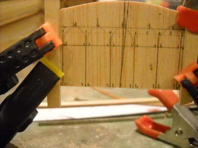

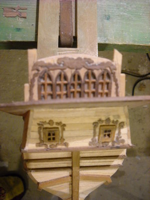

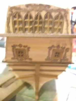

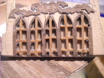

La siguiente parte es la construcción del espejo de popa
He pasado el dibujo de la balconada al contrachapado del espejo de popa y he empezado a forrarlo con listones de tilo de 5x2
Recortada la forma de la balconada, los pilares de liston de nogal de 2x2 y la parte superior con chapa de nogal de 0,6 ( dos capas). El palito que hay en medio sirve para presionar la chapa mientras se seca la cola y coje la forma.
Los encastres para las vidrieras de los ventanales

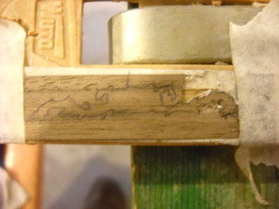

Este es el dibujo del relieve de la parte superior del espejo de popa, lo hago con chapa de nogal de 0,6 de grueso pegada a la cinta de carrocero y esta al soprte de corte
Relieve colocado en su sitio ( le hace falta un buen pulido a todo el espejo hay fallos que a simple vista no se ven pero el macro no engaña)
Saludos Tomás

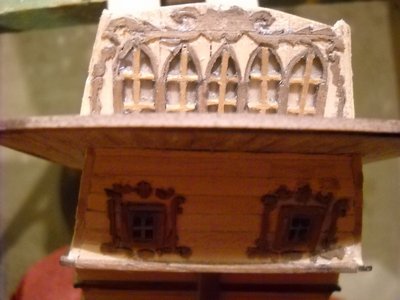

Espejo de popa terminado asi como las amuras del castillo, falta la balaustrada de la terraza pero es algo fragil la dejare para cuando el casco esté acabado, tambien estan colocados los barraganetes y el trancanil del lado de babor.
Saludos Tomás

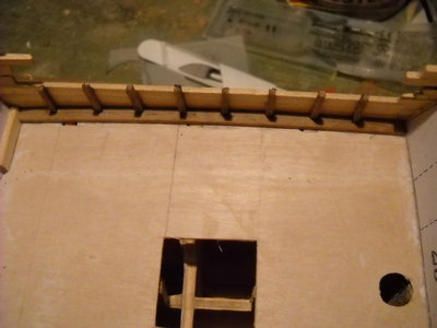

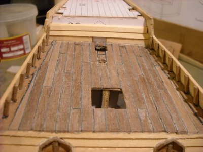

Cubierta principal acabada, en esta no hay mayor problema puesto que la manga es practicamente la misma en toda la cubierta, pero en el resto de las cubiertas no es asi y me gustaria saber si el entablado de cubierta y el trancanil van endentados o bien a testa, supongo que algun forero sabra decirme la respuesta.
Saludos Tomás

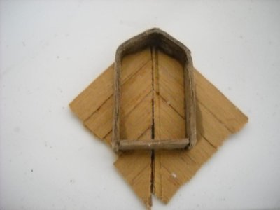

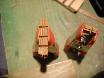

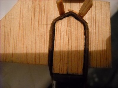

Despues de remojar la madera de nogal durante 10 minutos le doy la forma aproximada con un soldador
Aquí esta en la plantilla que he fabricado para que salgan todas más o menos iguales
una vez se ha secado queda con la forma y le pongo la parte inferior que corresponderia con un zócalo para evitar la entrada del agua

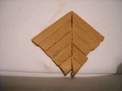

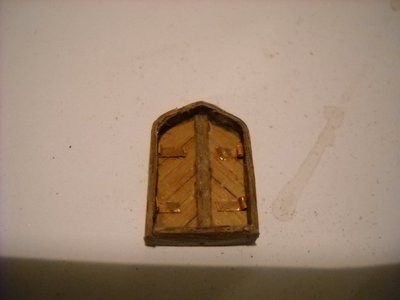

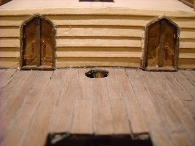

Para simular las puertas pego varios listones de sapelly y los corto a 45º despues los pego haciendo la forma de las puertas
Pego las falsas puertas a la parte posterior del marco y recorto la profundidad de este utilizando la misma plantilla que para darle forma

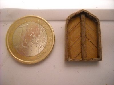

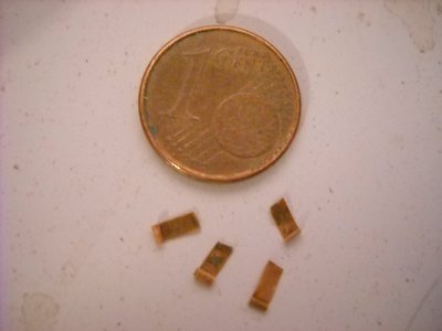

Con el cubre juntas colocado y comparacion del tamaño con una moneda

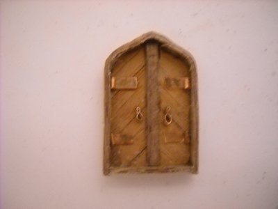

Estas son la bisagras simuladas, estan hechas con un trozo de chapa de latón doblada por un extremo para simular las bisagras
Con las bisagras pegadas con un poco de ciano

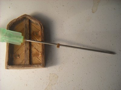

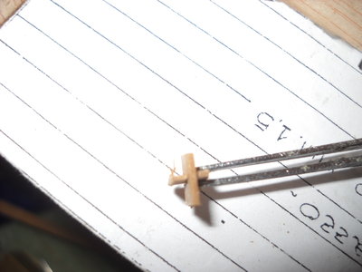

Los tiradores los hago enrollando una tirita de latón sobre una aguja hipodermica y doblando las puntas sobre si mismas
los tiradores colocados

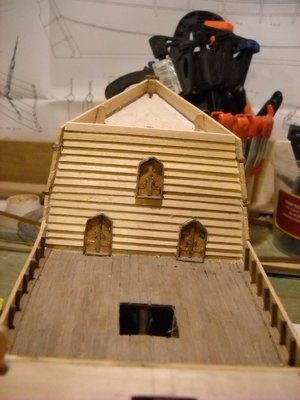

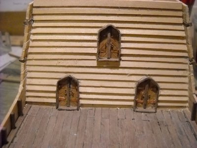

Las tres puertas de acceso al castillo de proa colocadas
Una vista general del mamparo del castillo de proa

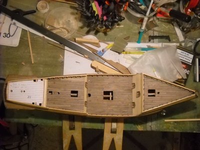

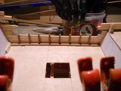

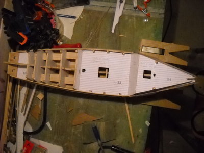

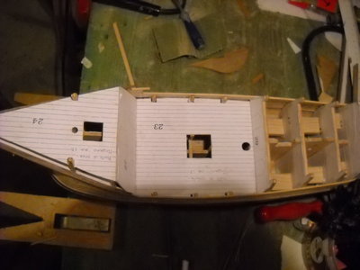

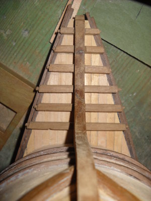

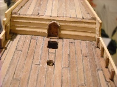

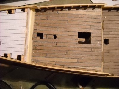

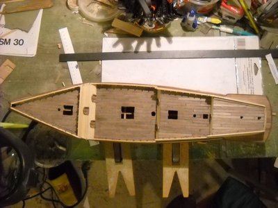

Voy poco a poco terminando de forrar las cubiertas.
vista cenital
vista cenital
Esto es todo de momento, hasta la proxima entrega.
Saludos Tomás

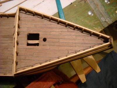

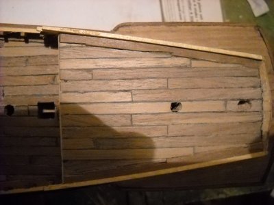

cubierta del castillo de proa
castillo de popa
castillo de popa
mamparo del castillo de popa a medio hacer
