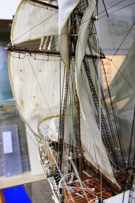

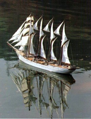

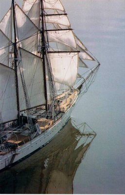

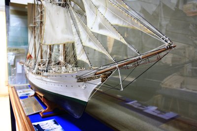

Hola a todos, como indiqué en mi anterior tema de presentación, quiero presentaros el último trabajo que he realizado, se trata del emblemático buque escuela JUAN SEBASTIÁN de ELCANO. Realizado a escala 1/86, correspondiente a la H0 ferroviaria, elección ésta por disponer en el mercado de gran cantidad de material aprovechable para la creación del modelo, que además, en esta escala, resulta de unas medidas generosas que proporciona al modelo un gran empaque. Mide 132 cm. de eslora y la vitrina que lo contiene 140 x 30 x 75 cm. sin contar la base. El proyecto de realizar este modelo, que representa el buque en estado original, se fraguó hace mas de 20 años, cuando por casualidad, cayeron en mis manos y por vías diferentes, de un lado los planos del diseñador Harold A. Hunderhill de Glasgow y de otra el Catálogo Oficial del Astillero Horacio Echevarrieta de Cádiz de 1927, donde se pueden ver imágenes hasta entonces inéditas del buque. Hace 14 años, relicé un primer trabajo, a modo de prueba, a partir del conocido kit de artesanía latina, de escala 1/110, modificándolo notablemente, experiencia positiva pero insuficiente para mis deseos. Para el presente modelo, se han confecionado los planos a partir de los del diseñador escocés, por ordenador, que además se ha utilizado este trabajo de CAD para el corte y mecanizado de todas las piezas del casco y super-estructuras, lo que ha permitido una exactitud notable en la construcción del casco, estructuras, arboladura, cofas y velámen. Se ha forrado el casco con láminas de estaño, imitando fielmente el relieve de las chapas y remaches que lo conforman. De todo este trabajo, existe una gran documentación gráfica (diapositivas), que con paciencia voy digitalizando para poder exponer en su momento el trabajo de construcción realizado. Espero vuestra opinión y sin duda las críticas oportunas, que serán bién recibidas.
Dado el tamaño del reportaje se ha dividido en tres bloques, que los presentaré de forma sucesiva, de las fotos generales a los detalles, recorriendo el modelo por partes.

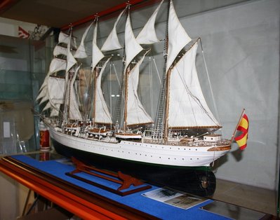

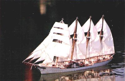

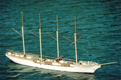

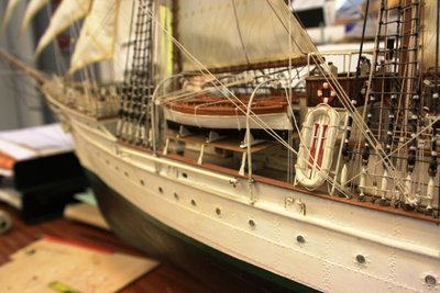

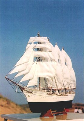

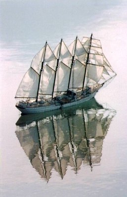

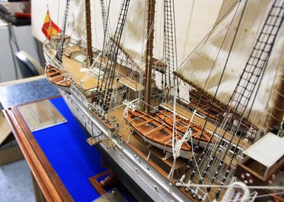

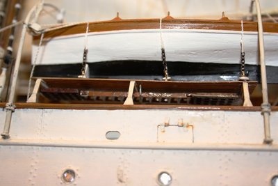

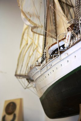

FOTO 1 - VISTA GENERAl DEL MODELO

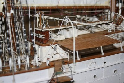

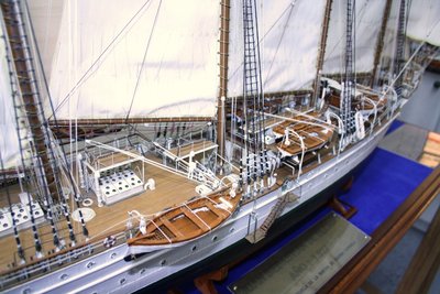

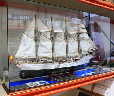

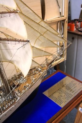

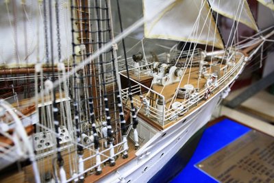

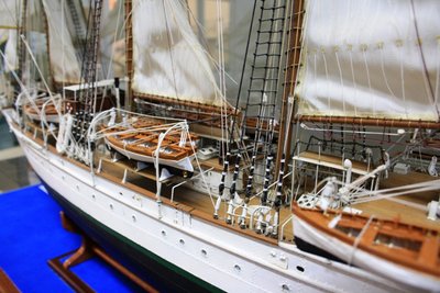

FOTO 2 - EL MODELO EN SU VITRINA

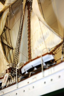

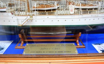

FOTO 3 - RÓTULO
FOTO 3 - RÓTULO

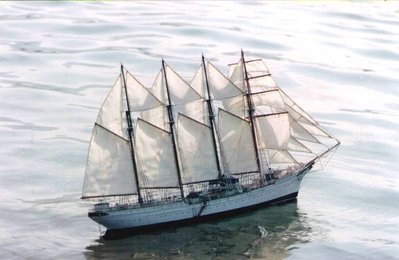

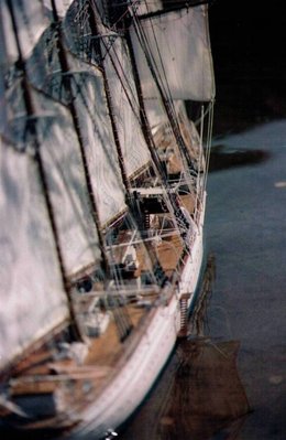

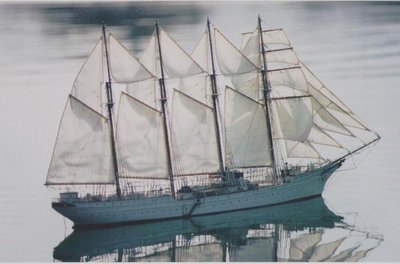

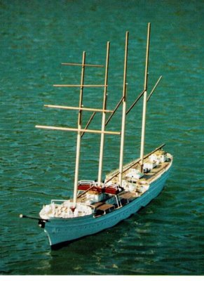

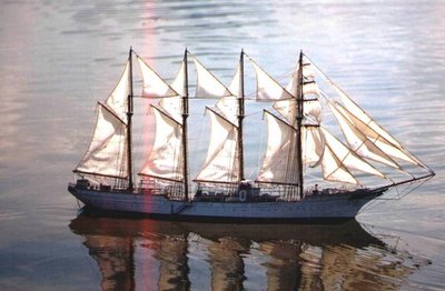

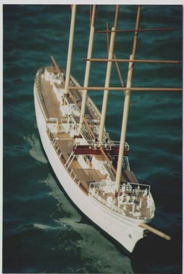

FOTO 4 - MODELO NAVEGANDO

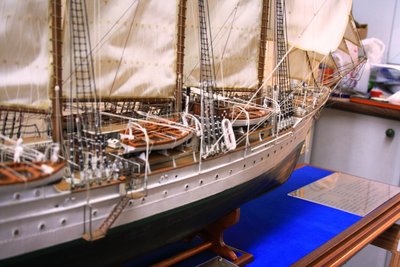

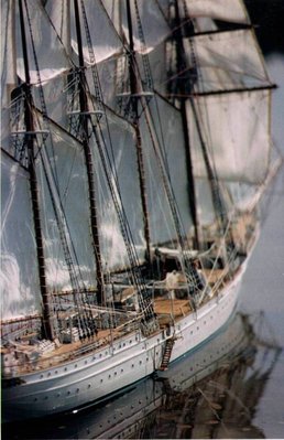

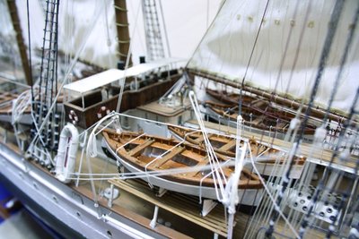

FOTO 5 - VISTA POR BABOR

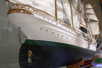

FOTO 6 - VISTA POR BABOR

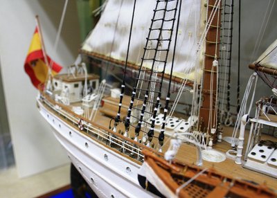

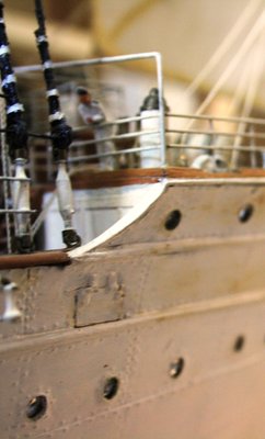

FOTO 7 - VISTA POR  ESTRIBOR
FOTO 8 - VISTA POR ESTRIBOR
FOTO 9 - VISTA DE  PROA POR BABOR -

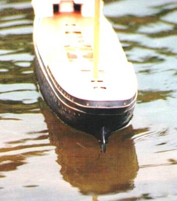

FOTO 10 - VISTA DE PROA POR ESTRIBOR
FOTO 11 - VISTA DE POPA POR BABOR
FOTO 12 - CASCO - AMURA DE BABOR A PROA
FOTO 13 - CASCO - AMURA DE BABOR

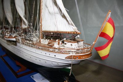

FOTO 14 - CASCO - POPA - POR ESTRIBOR

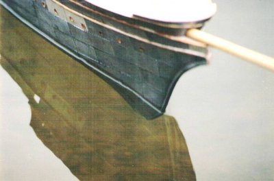

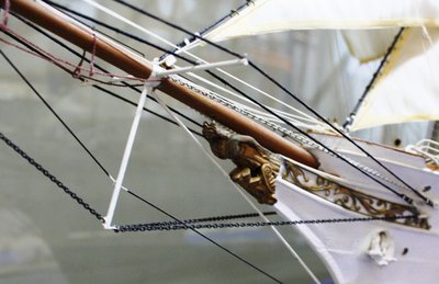

FOTO 15 - CASCO - PROA POR BABOR  - BAUPRÉS, CRUCETA, MOCO Y MASCARÓN
FOTO 16  - CASCO - PROA POR ESTRIBOR - IMBORNAL
FOTO 17  - CASCO - ESTRIBOR - PORTÓN Y ESCALA
FOTO 18 - CASCO - BABOR - PORTÓN Y ESCALA RECOGIDA
FOTO 19 - CUBIERTA - PORTÓN  Y ESCALA ORIGINAL
FOTO 20 - CUBIERTA -ESCALA Y CUERPO DE GUARDIA

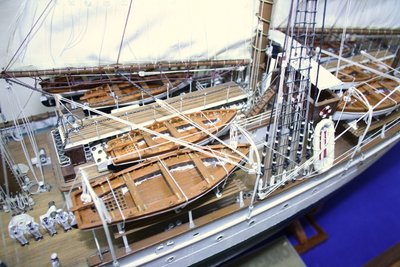

Aquí esta la segunda serie de fotos del modelo.

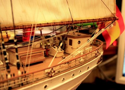

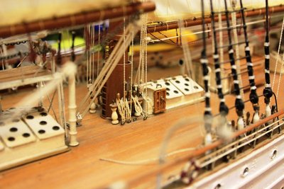

FOTO 21 - CUBIERTA - ESTRIBOR POR POPA

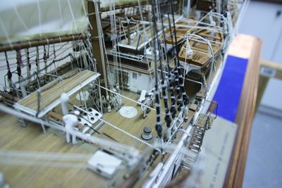

FOTO 22 - CUBIERTA - PUENTE Y BOTES POPELES

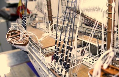

FOTO 23 - CUBIERTA - BOTES PROELES Y PUENTE
FOTO 24 -CASTILLO - ESTRIBOR - VISTA GENRAL
FOTO 25 - CASTILLO - ESTRIBOR - VISTA GENERAL

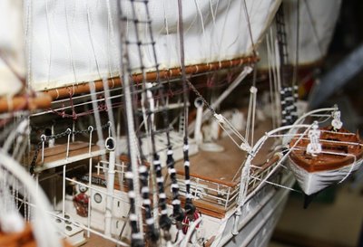

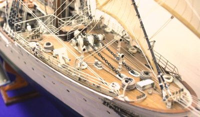

FOTO 26 -CASTILLO - ESTRIBOR - MAQUINILLA, CADENAS Y OJOS DE ESCOBÉN
FOTO 27 - CASTILLO - BABOR - FOQUE Y ESTAYS

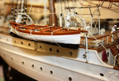

FOTO 28 -ALCÁZAR - BOTE DE BABOR
FOTO 29 -ALCÁZAR - BOTE DE ESTRIBOR

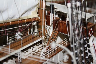

FOTO 30 -ALCÁZAR - FOGONADUTA DEL MESANA Y TAMBUCHO - 1
FOTO 31 -ALCÁZAR - CASETA DEL SERVO DEL TIMÓN 4
FOTO 32 - CUBIERTA DE BOTES DE POPA POR BABAOR
FOTO 33 - BOTE Nº 4
FOTO 33 - BOTE Nº 4
FOTO 34 - BOTE Nº 9
FOTO 34 - BOTE Nº 9

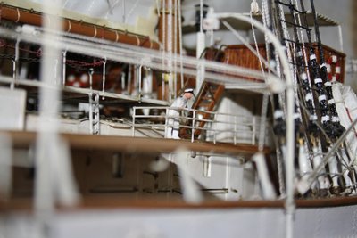

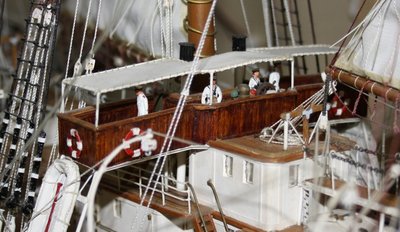

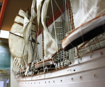

FOTO 35 - CUERPO DE GUARDIA Y CUBIERTA DE BOTES
FOTO 36 - ESTRUCTURA DEL PUENTE Y CUARTO DE DERROTA 1
FOTO 37 - PUENTE - ALETA DE ESTRIBOR -  ESCALA DE ACESO
FOTO 38 - PUENTE - ALETA DE ESTRIBOR POR PROA

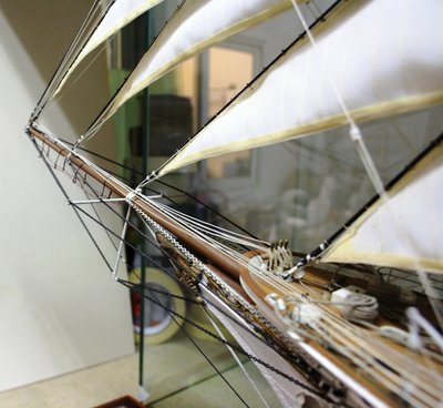

FOTO 39 - BAUPRÉS, CRUCETA, TENSORES, ESTAYS,  FOQUES Y APAREJOS

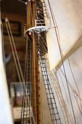

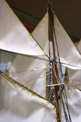

FOTO 40 - TRINQUETE, COFA, MASTELERO, JARCIA, Y VERGAS DE LA GAVÍA, JUANETE Y SOBRE-JUANETE

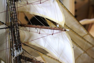

Esta es la tercera entrega última de momento. En preparación, tengo trabajos con el paso a paso del montaje del modelo, no del casco, tema ya conocido, donde no aportaría nada nuevo, pero sí del trabajo del forrado del casco, construcción de la cubierta, estructuras, arboladura (especialmente las cofas), velámen, aparejo y jarcias. Ademas del proceso de construcción de los botes. También mostraré trabajos con la documentación reunida previamente, así como los planos elaborados para la construcción.
Para cualquier información, me teneís a vuestra entera disposión. Espero que guste. saludos a todos de fernando.
FOTO 41 - MAYOR POPEL - PALO MACHO, COFA, MASTELERO, JARCIA Y  RACAMENTOS Y PICO - 1
FOTO 42 - COFA, PICO, VELAMEN Y APAREJO DEL MESANA

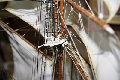

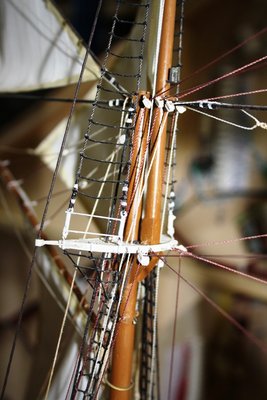

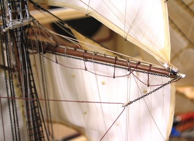

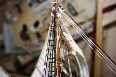

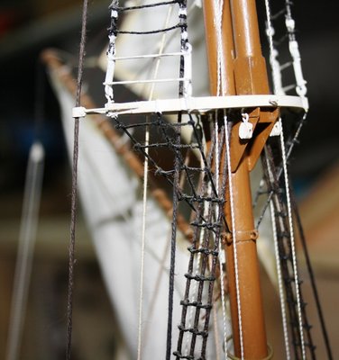

FOTO 43 - COFA DEL TRINQUETE -  JARCIA FIRME Y DE MANIOBRA

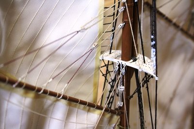

FOTO 44 - COFA DEL MAYOR PROEL - DRIZAS DEL PICO Y BOTAVARA - copia

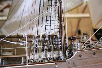

FOTO 45 - JARCIA FIRME -  TENSORES DE CUBIERTA Y ESCALA DEL MESANA - ESTRIBOR
FOTO 46 - JARCIA FIRME - TENSORES DE AMURA Y ESCALA DEL TRINQUETE - ESTRIBOR
FOTO 47 - JARCIA FIRME - TENSORES DE LA COFA DEL MAYOR POPEL - ESTRIBOR
FOTO 48 - JARCIA FIRME - REMATE DEL MASTELERO DEL TRINQUETE - ESTRIBOR
FOTO 49 - JARCIA DE MANIOBRA - DRIZAS DEL PICO Y BOTAVARA DEL TRINQUETE

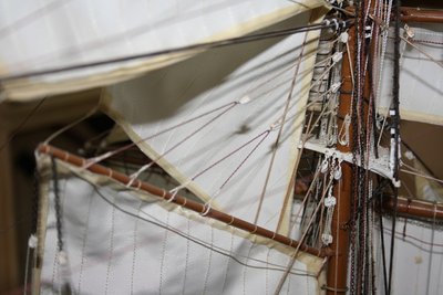

FOTO 50 - JARCIA DE MANIOBRA - BRAZA DE LA MAYOR, APAREJO DE LA MAYOR Y LA GAVÍA

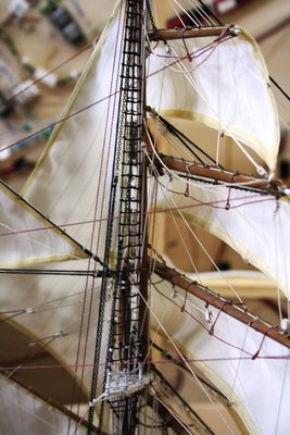

FOTO 51 - JARCIA DE MANIOBRA - APAREJO DE LA GAVÍA Y JUANETE
FOTO 52 -JARCIA FIRME - TENSORES Y ESCALA DE LA COFA DEL MAYOR PROEL - ESTRIBOR

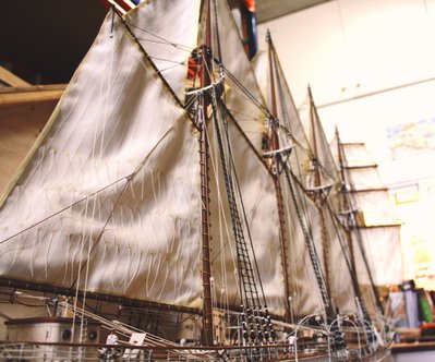

FOTO 53 - VELAMEN - VISTA GENERAL ESTRIBOR POR POPA
FOTO 54 - VELAMEN -VELACHO DE PICO Y ESTAY DEL MAYOR POPELL
FOTO 55 - VELAMEN - FOQUES

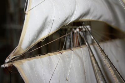

FOTO 56 - VELAMEN -APAREJO DE LA MAYOR Y GAVÍA

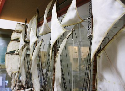

FOTO 57 - VELAMEN POR  BABOR A POPA

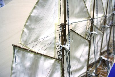

FOTO 58 - VELAMEN DEL TRINQUETE Y CANGREJA
FOTO 59 - VELAS CANGREJAS

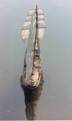

FOTO 60 - VISTA GENERAL POR POPA

matiasfcruz
Mensajes: 1196
Re: MODELO NAVEGABLE DEL BUQUE ESCUELA JUAN SEBASTIÁN de ELC
Mensaje por matiasfcruz »
guau, guau, guau...y mas guau!! :shock: :shock:

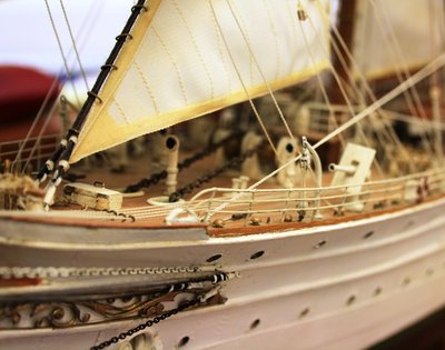

La verdad que me has sorprendido gratamente con este el cano Fernando, realmente admirable, que hermoso trabajo hiciste!
Mi mayor curiosidad se trata de como has hecho los lugares para acceder a la bateria, los servos, el motor, ya que yo estoy haciendo un modelo navegable y tambien lleva jarcia y mis mayores dificultades se tratan cuando tengo que acceder al interior teniendo tanto "lio de cuerdas" :D
Espero tu respuesta marinero, por lo otro, la verdad que impecable, no tengo palabras

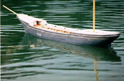

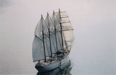

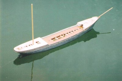

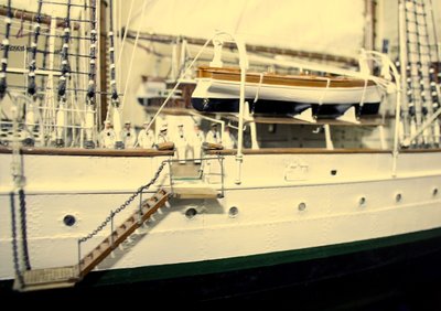

Gracias a la afición por la buena crítica, pero deseo hacer una confesión a cerca de la "navegabilidad" del modelo, en primer lugar y como se puede apreciar bién en las fotografías, la "jarcia de maniobra", está condenada, por lo que no se puede gobernar, desde luego tampoco se puede acceder "a la sala de máquinas", de modo que todo el control que se puede establecer en el "rumbo", consiste un fino sedal sujeto al cotaste, junto al timón, lo que permite recuperar el modelo, una vez ha realizado su "carrera", con el viento a favor. No necesita orza, y con viento moderado se mantiene bíén adrizado, el "secreto" consiste en un lastre sufiente y bién distribuido en la base del casco (que a esta escala adquiere volúmen suficiente) de plomo fundido y una tela súmamente fina "poliester", para confeccionar el velamen, de modo que éste no adquiere un peso significativo. De todos modos, tengo que decir que hacer el modelo navegable, solo ha sido un reto personal al diseñar y realizar los cálculos sobre el modelo, no se pretende, aunque se pueda, navegar el modelo regularmente, ya que tiene un peso y volúmen que comprometen seriamente los traslados y su manejo.
A la petición de fotografías navegando, os preparo una serie de fotos donde se ven las pruebas de lastrado y navegaciones.
A vuestra disposición para mas detalles. Un cordial saludo. Fernando.
1ª PRUEBA DE FLOTACIÓN Y EQUILIBRADO - FOTO 1
1ª PRUEBA DE FLOTACIÓN Y EQUILIBRADO - FOTO 5
1ª PRUEBA DE FLOTACIÓN Y EQUILIBRADO - FOTO 7
1ª PRUEBA DE FLOTACIÓN Y EQUILIBRADO - FOTO 9
2ª PRUEBA DE FLOTACIÓN Y EQUILIBRADO - FOTO 1
2ª PRUEBA DE FLOTACIÓN Y EQUILIBRADO - FOTO 6
2ª PRUEBA DE FLOTACIÓN Y EQUILIBRADO - FOTO 8

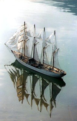

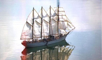

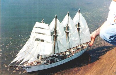

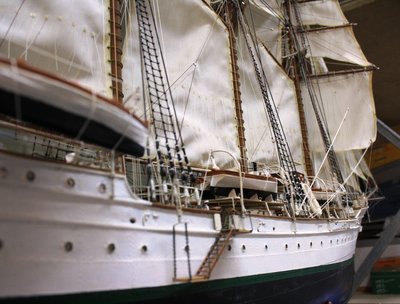

Atendiendo a la solicitud de fotos del modelo navegando, aunque en las fotos iniciales, hay una del modelo en el agua, arriba teneis algunas de las fotos tomadas durante las pruebas de agua y a continuación, algunas del modelo navegando "en aguas del Cantábrico", concretamente en la "bahia del Barbadúm" en Muskiz-Somorrostro (Bizkaia), junto a la refineria de Petronor.

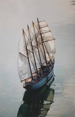

MODELO NAVEGANDO - FOTO 1
MODELO NAVEGANDO - FOTO 2
MODELO NAVEGANDO - FOTO 3
MODELO NAVEGANDO - FOTO 4
MODELO NAVEGANDO - FOTO 6
MODELO NAVEGANDO - FOTO 7
MODELO NAVEGANDO - FOTO 8
MODELO NAVEGANDO - FOTO 11
MODELO NAVEGANDO - FOTO 12
MODELO NAVEGANDO - FOTO 13
MODELO NAVEGANDO - FOTO 14
MODELO NAVEGANDO - FOTO 19
MODELO NAVEGANDO - FOTO 20
MODELO NAVEGANDO - FOTO 21, Con una vista parcial del autor.
MODELO NAVEGANDO - FOTO 22
MODELO NAVEGANDO - FOTO 23
MODELO NAVEGANDO - FOTO 25

bonito, bonito de verdad, comentas que lo has forrado con laminas de estaño ¿con qué las has pegado? ¿no es un material muy blando para un modelo navegable?

Buenos dias Felipo, gracias por tu amable comentario, respondiendo a tu pregunta, he de decirte, que el estaño, como forro de modelos, lo tengo bastante bién probado y no presenta problemas, una vez que dominas una sencilla técnica para darle el relieve deseado, el problema ahora es que ya no se encuentra este meterial es los comercios especializados, antes se utilizaba para trabajos manuales, al parecer en desuso. Para su fijación al modelo utilizo cianocrilato muy líquido, y mas de una vez he de retirar la pieza por su posicionamieento incorrecto, pero una vez colocado, queda muy sólido el conjunto y con buén acabado. En los tiempos en que realicé el forrado del casco, no disponía de fotografía digital (que gran invento éste, no sabes lo que tengo gastado en fotografía y sobretodo en diapositivas, por miles), este trabajo se documentó en diapositivas, que ahora con paciencia voy digitalizando para un futuro trabajo divulgativo, del que tendrás noticias, ruego un poco de paciencia, creo que vale la pena. Si deseas mas info, estoy en línea. Saludos de Fernando.

Mensajes: 2246
Pues si que flota.. joer!!! Impresionante. Si ya en secano, me parecía increible el nivel de los acabados, en el agua con esos reflejos del sol, parece el barco real.
Buen trabajo.
