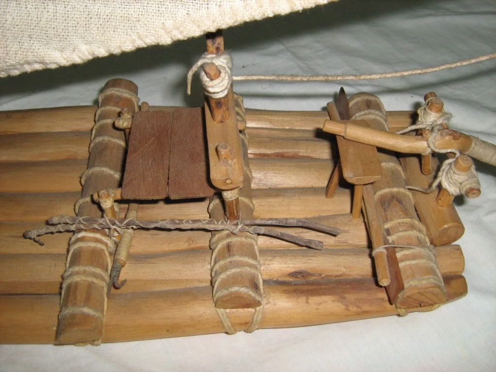

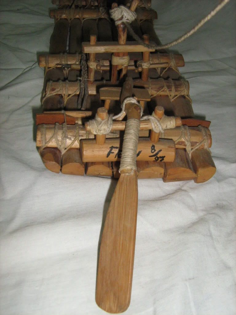

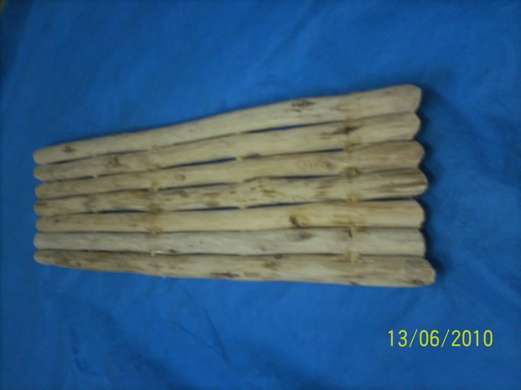

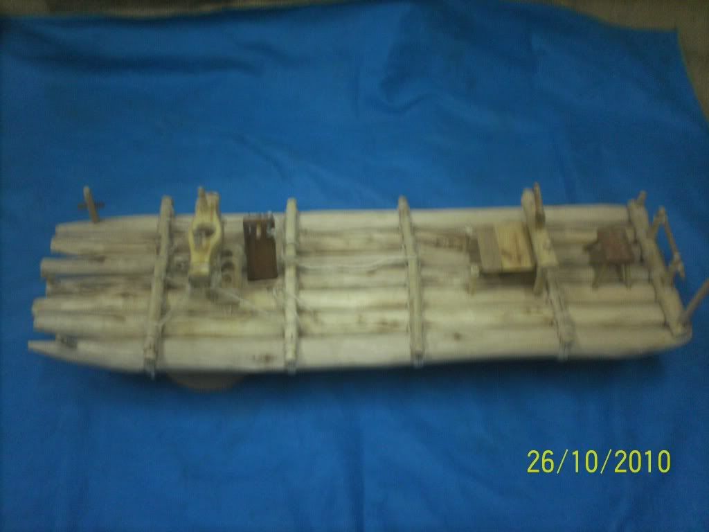

Algumas fotos de minha primeira jangada:

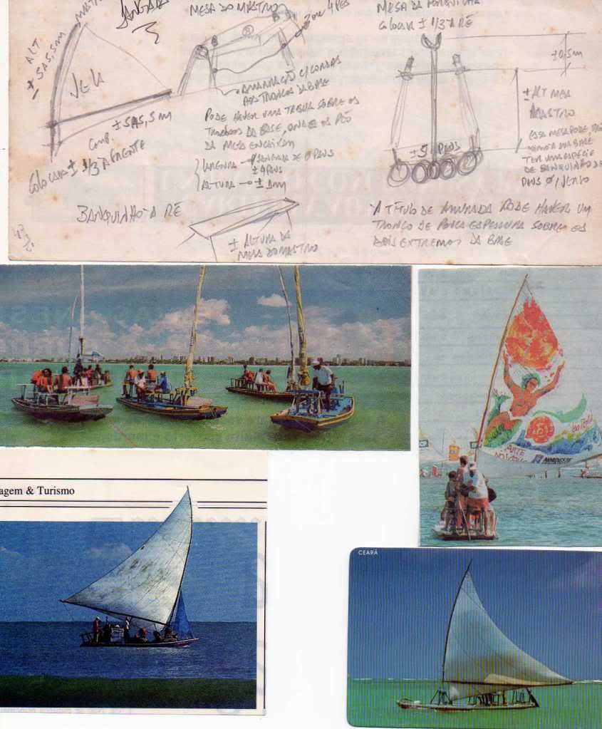

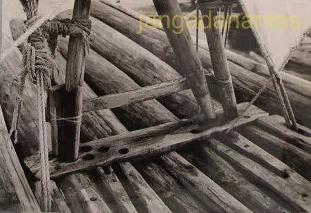

Mas agora vamos lá tentar postar mais algumas imagens de como eram essa jangadas utilizadas pelos bravos pescadores nordestinos.
Imagen[/img]
Nesta ultima imagem algumas notas e esboços que eu havia feito no início do projeto.Essas imagens e história que postei eu não as dispunha quando iniciei o projeto.Tempos sem internet e sem google,eram tempos duros esses...
O que eu dispunha como fonte de pesquisas eram,basicamente, recortes de revistas e jornais,como os que estão junto aos esboços e os que posto a seguir e que foram os que me permitiram construir aquele modelo de jangada 1:10 mostrado no início.

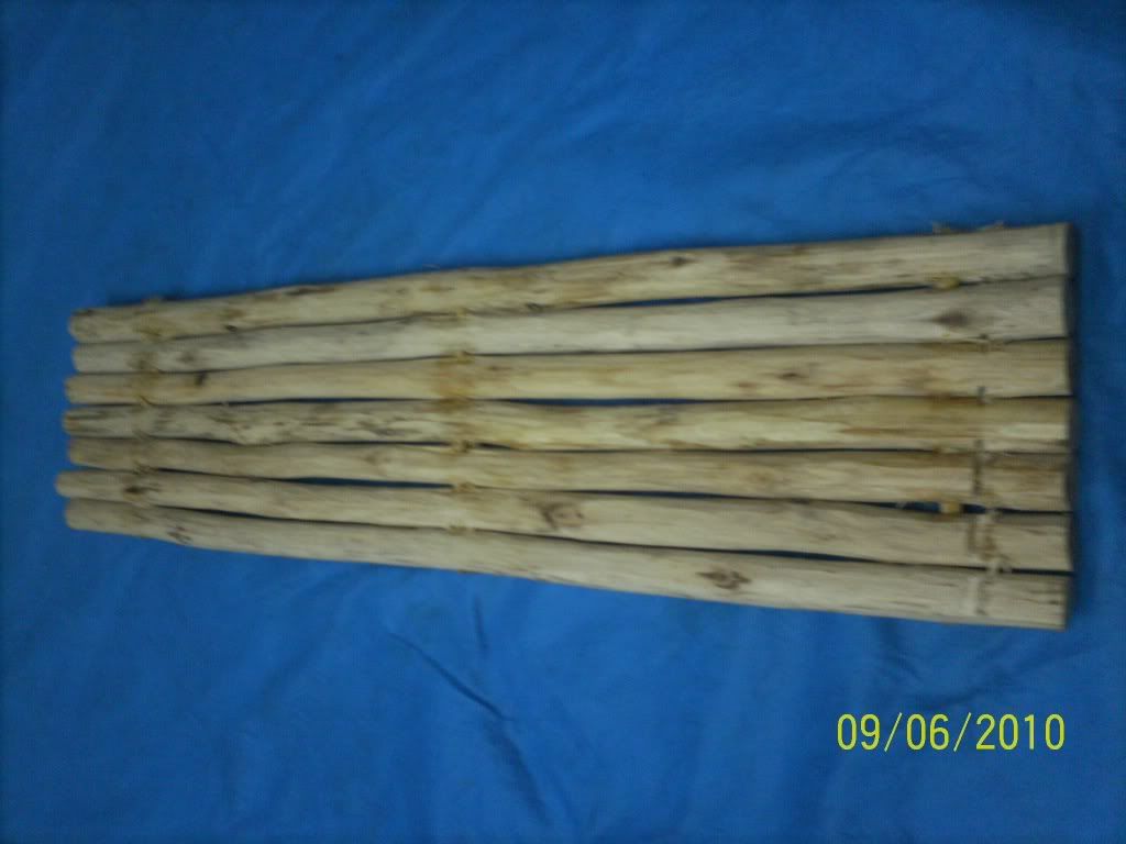

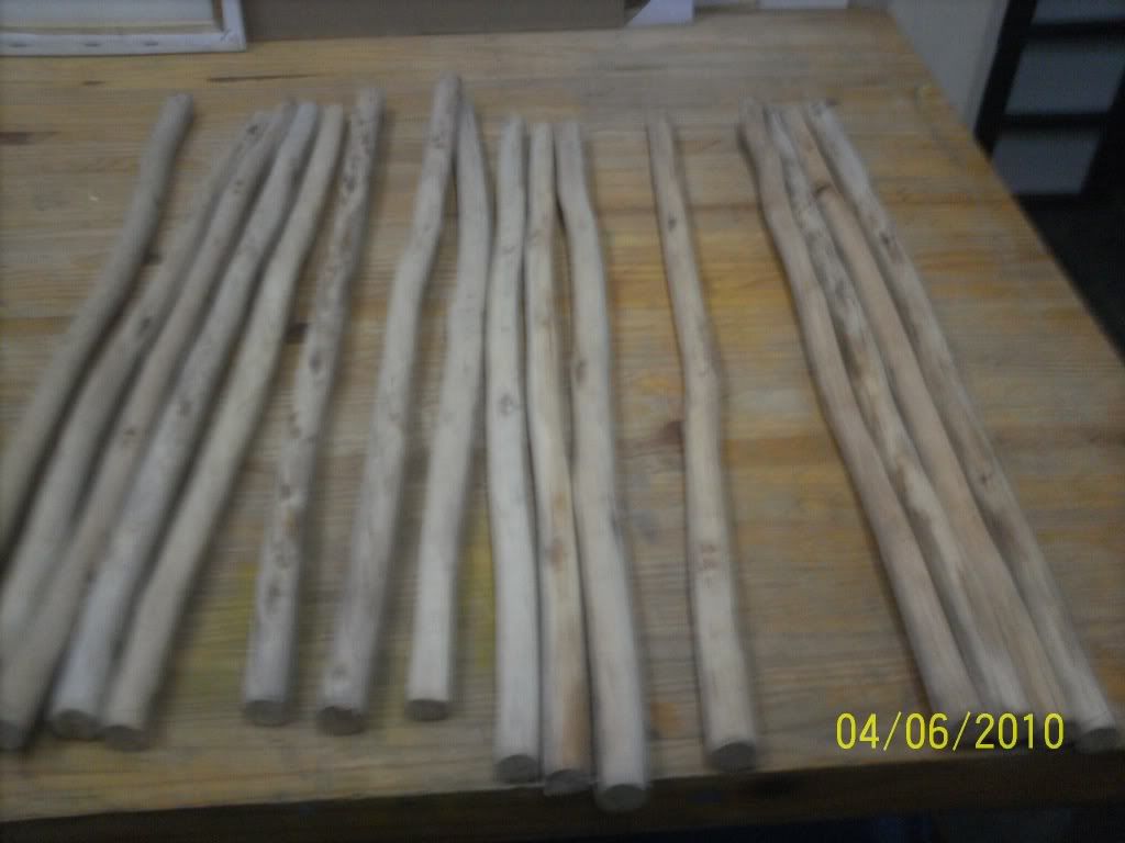

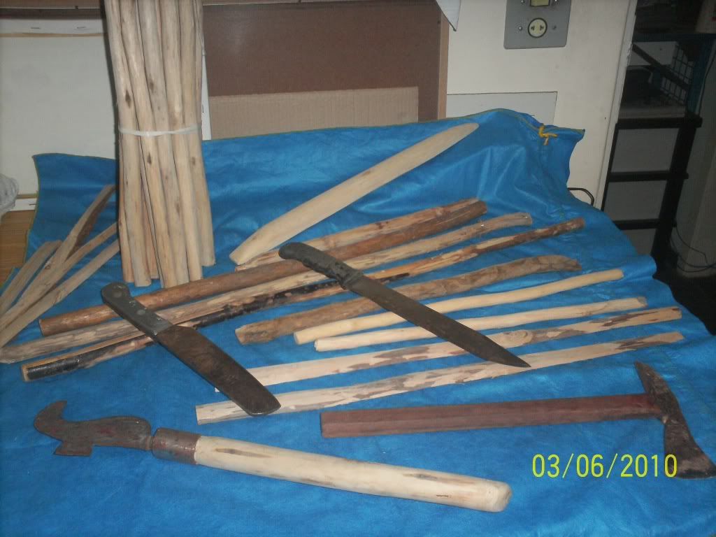

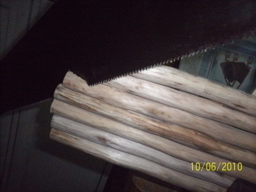

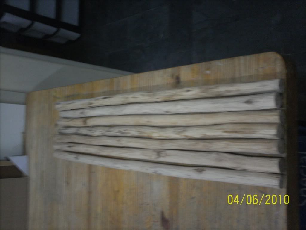

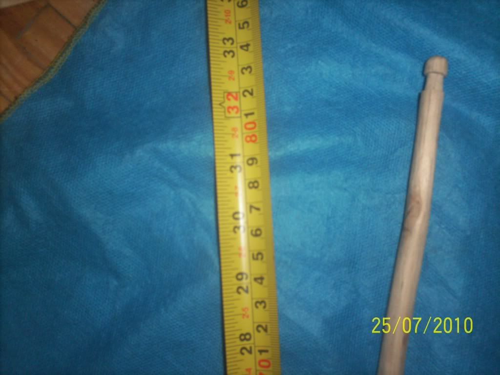

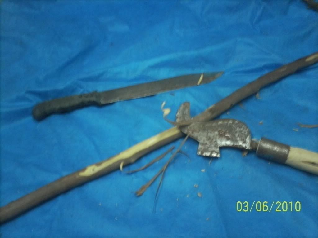

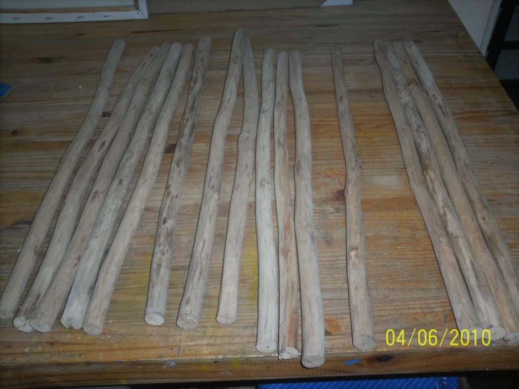

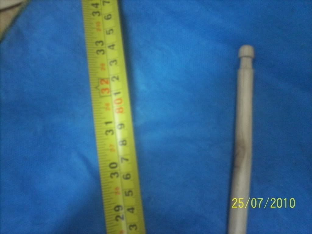

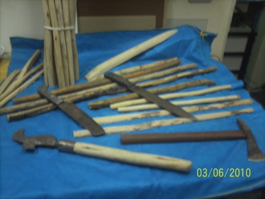

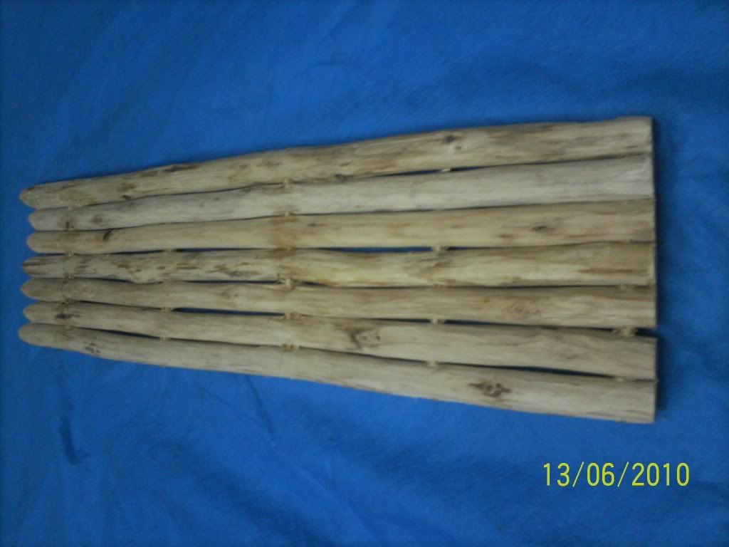

Primeiramente vamos ver as ferramentas "delicadas" que uso para dar o primeiro tratamento na madeira,ou seja,remover a casca e prepará-la para o uso:

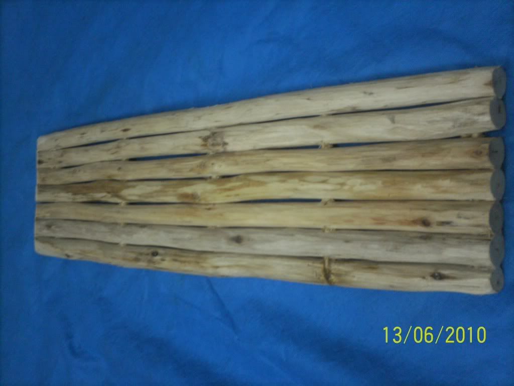

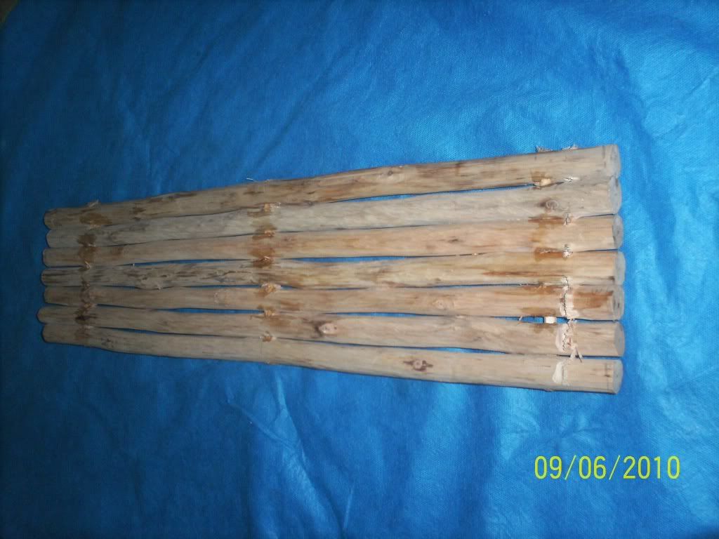

Depois disso os tronquinhos ficam assim:
Estando então prontos para serem selecionados e usados na montagem da jangada:

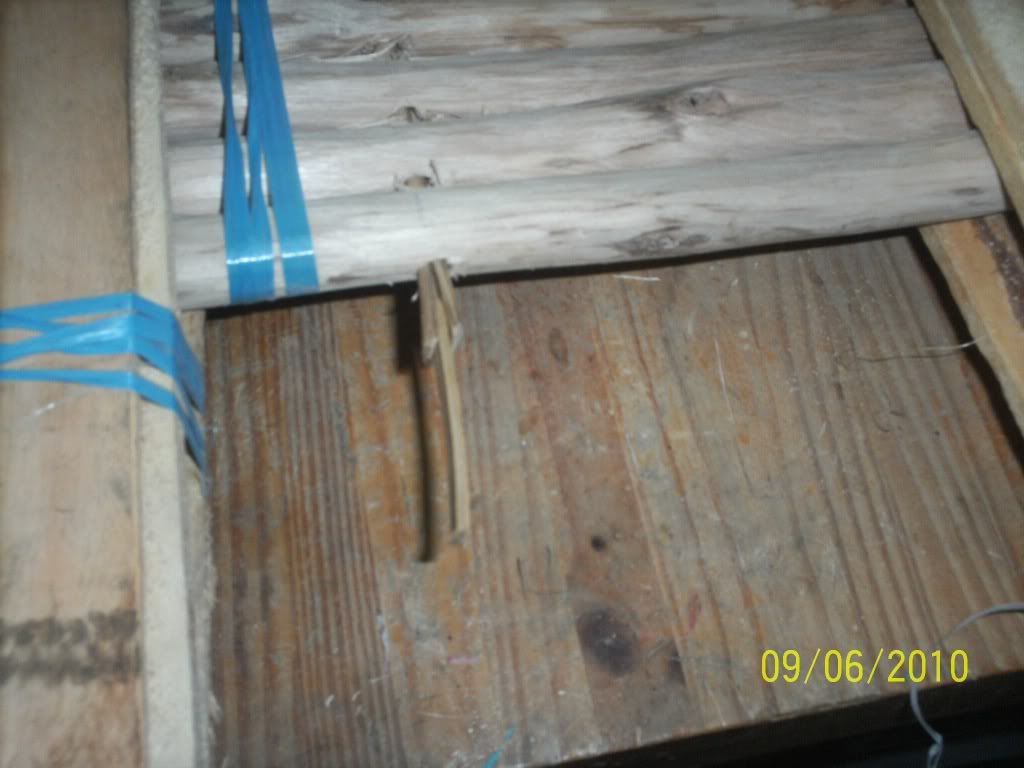

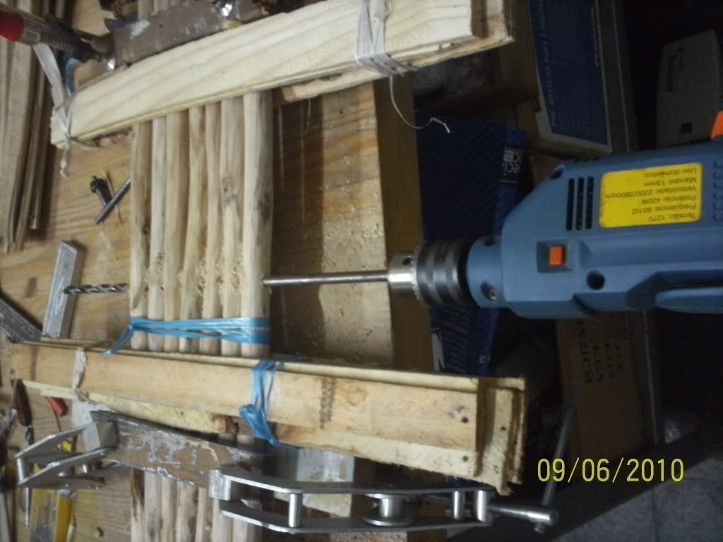

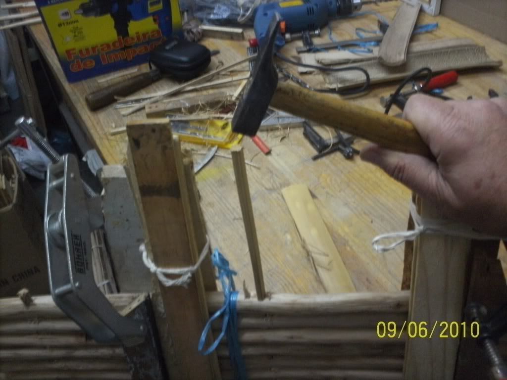

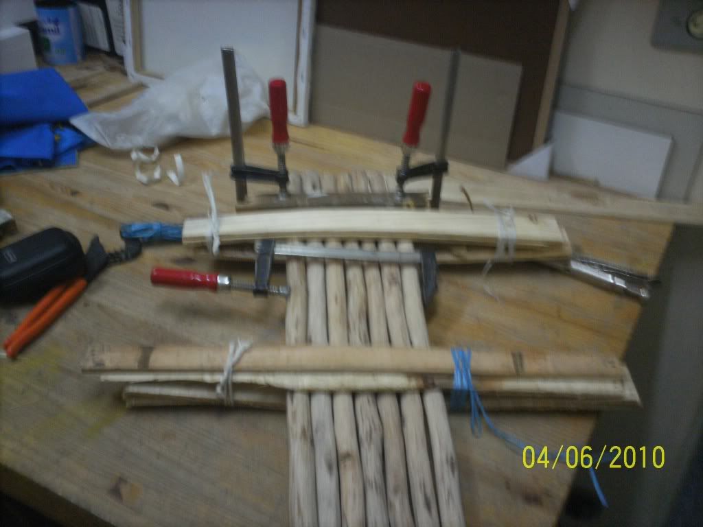

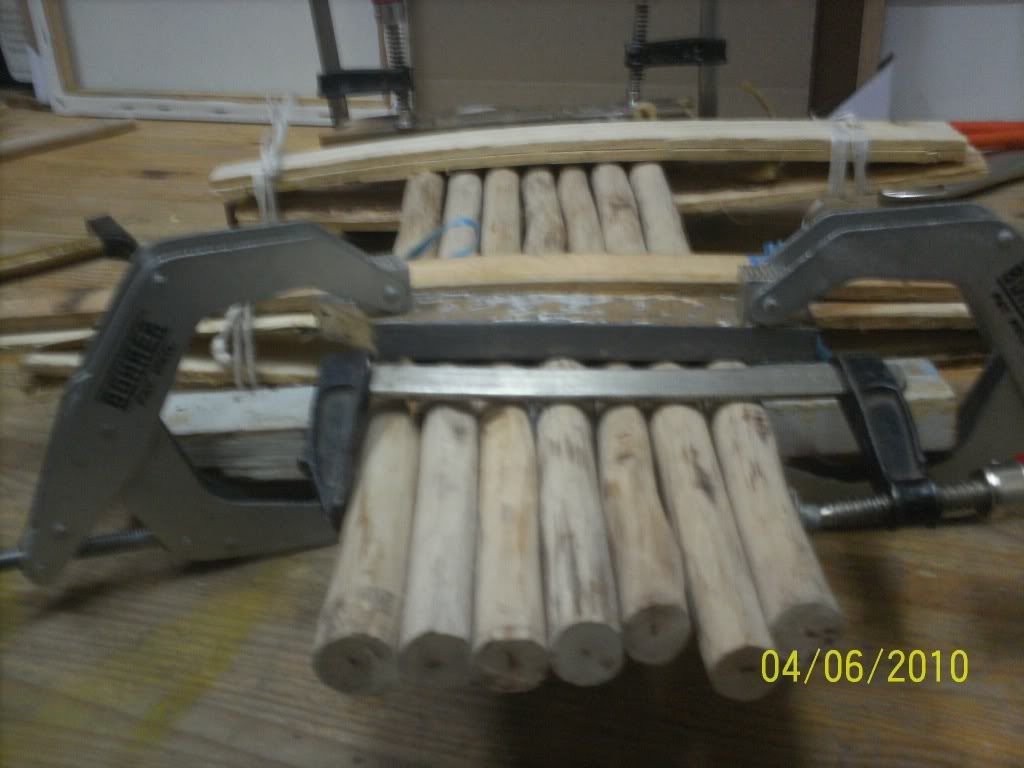

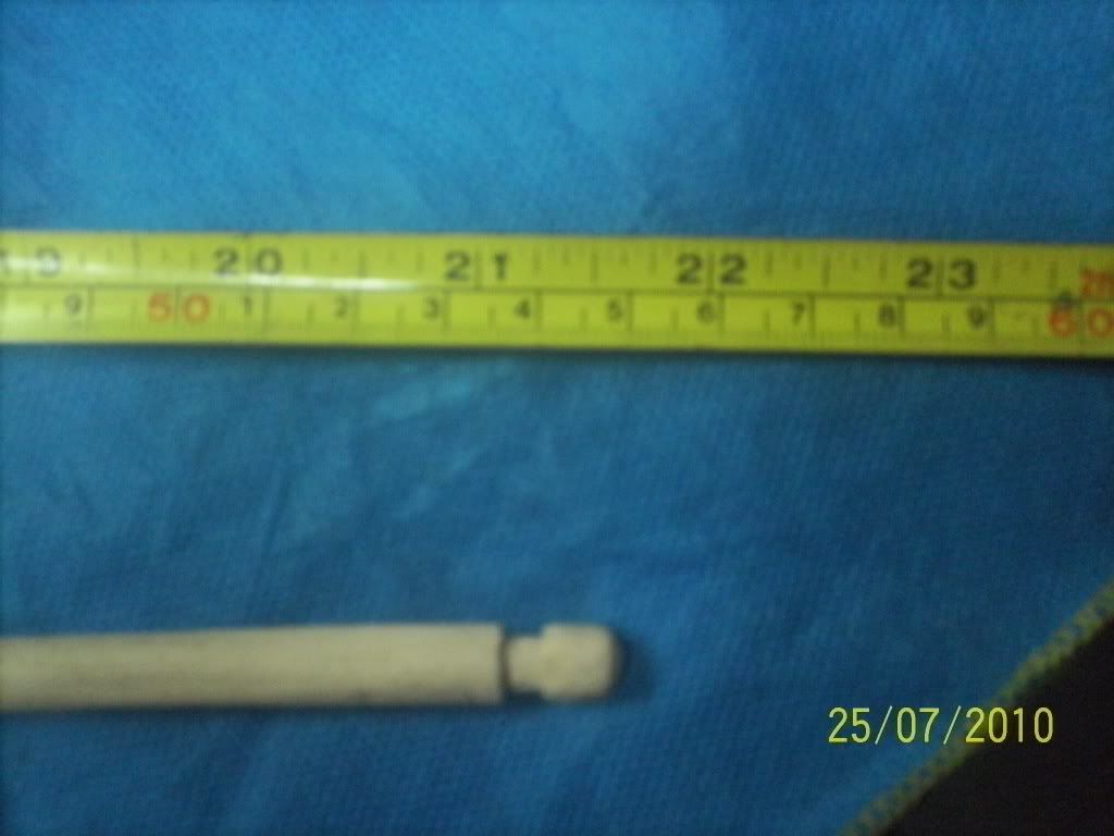

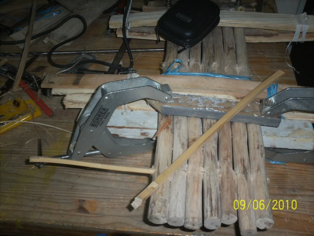

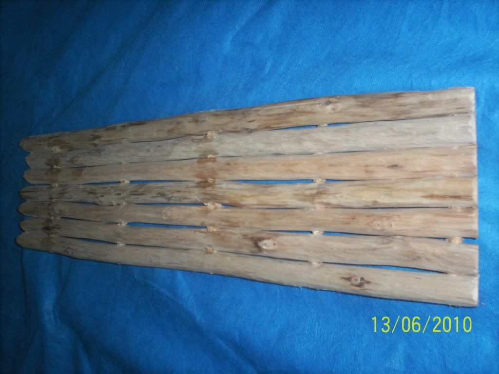

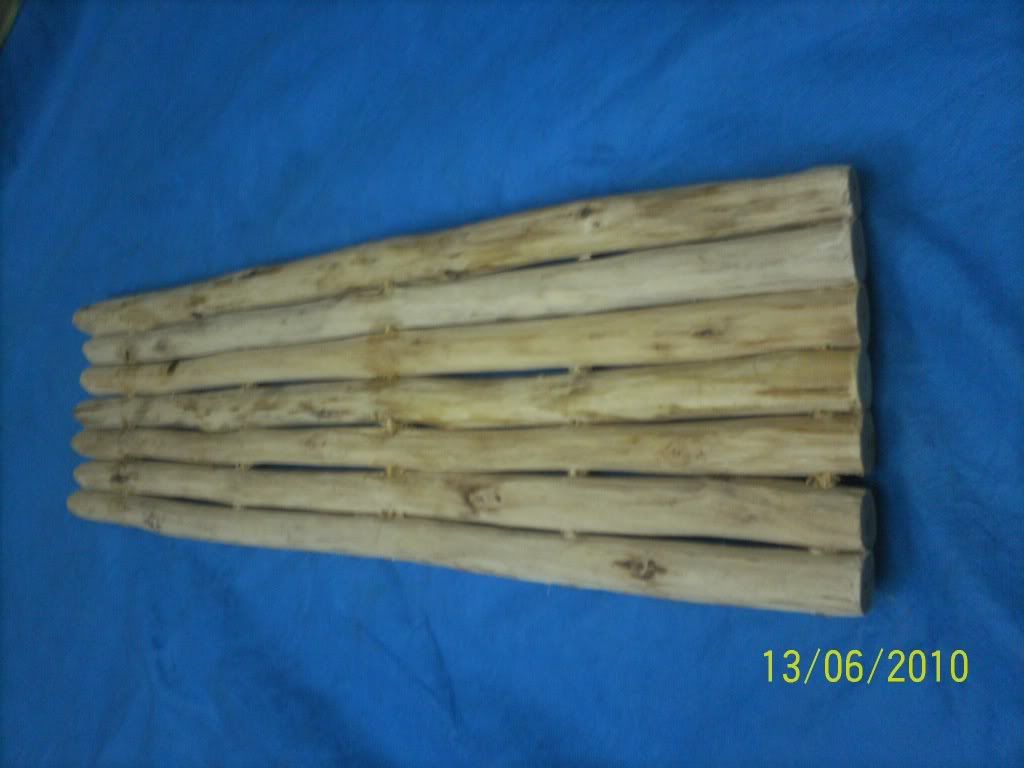

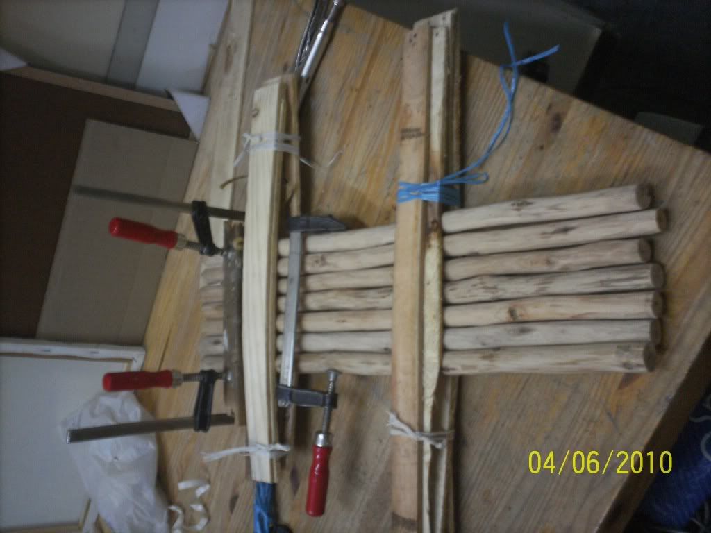

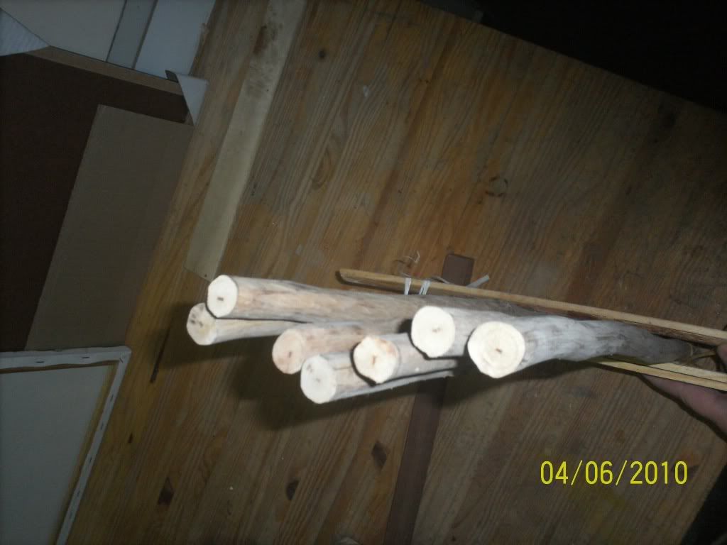

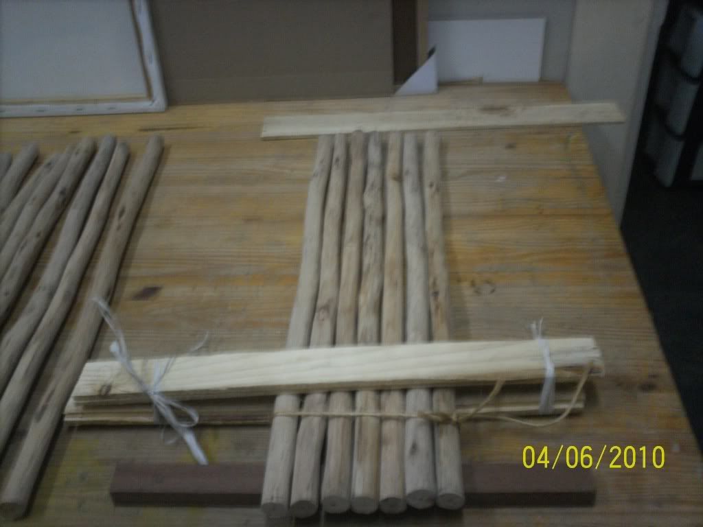

Com esses tronquinhos fiz um teste de montagem diferente do que usei na jangada mostrada nas primeiras fotos publicadas.Tentei me aproximar um pouco da forma como os troncos eram unidos na construção da jangada real,ou seja,através da utilização de cavilhas unindo os troncos:

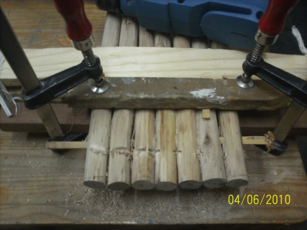

Só que,ao contrário de unir os trncos 2 a 2,eu os uni através de uma cavilha passante entre todos os 7 tronquinhos.Isso porque se não fizesse desse modo não conseguiria nenhum alinhamento entre os tronquinhos.Isso poderá ser visto na sequencia de imagens a seguir:
Por essa imagem já dá para imaginar a dificuldade que será alinhar os tronquinhos :idea:

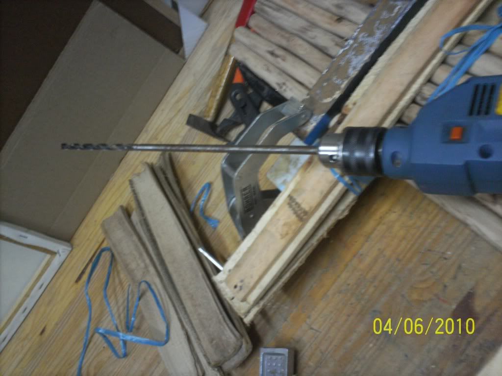

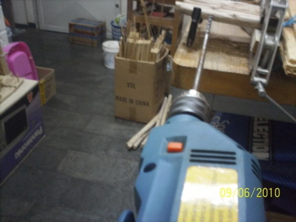

E agora a "pequena" broca que utilizei para furar o conjunto de tronquinhos:
Podemos notar o que acontece devido ao mal alinhamento dos tronquinhos,mas vamos dar um jeito e contornar o problema.

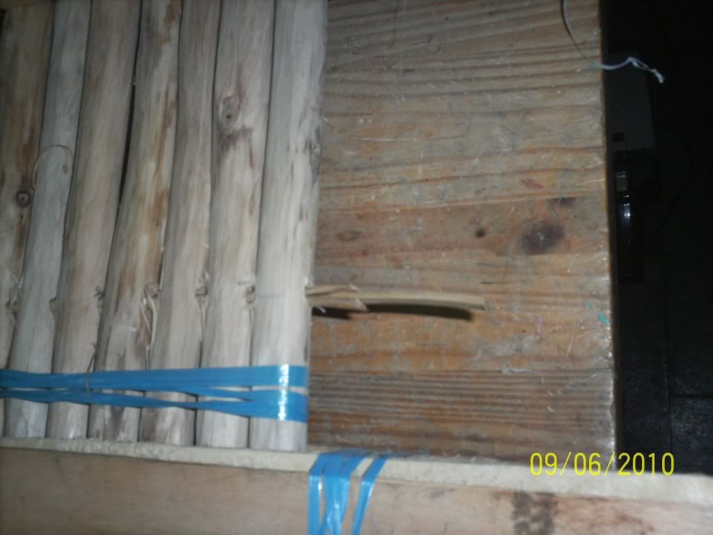

Feito o furo,vamos colocar a cavilha e as cunhas:
Finalmente,os tronquinhos unidos:

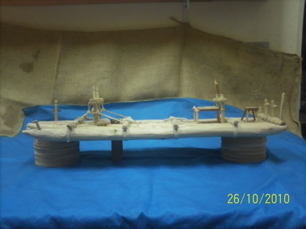

Dando o acabamento no 'casco',cortando em 45º a traseira:

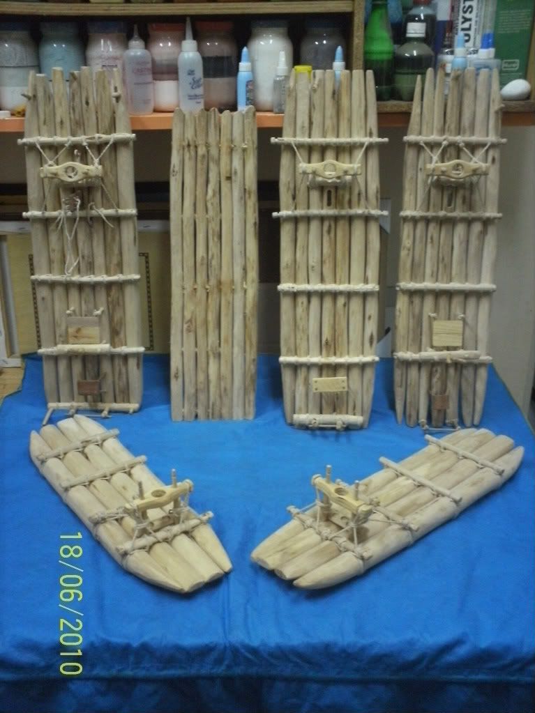

Vão ai mais algumas imagens da jangada,depois de cortadas em chanfro a parte dianteira e a traseira da mesma:

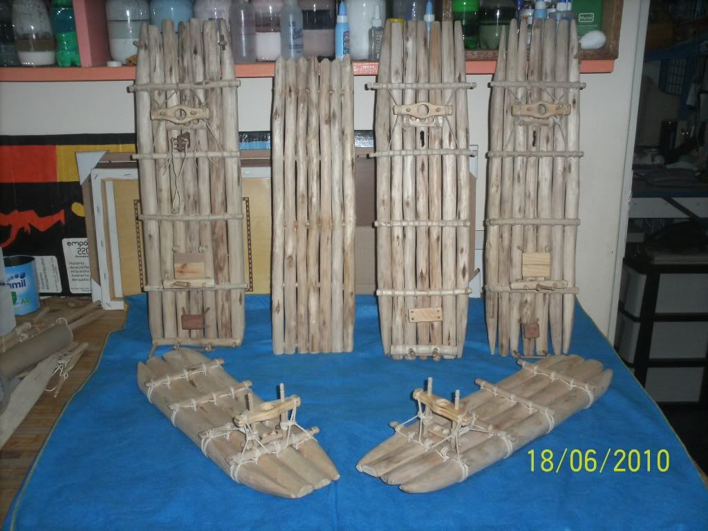

e agora,de quebra,a imagem de algumas no estaleiro...

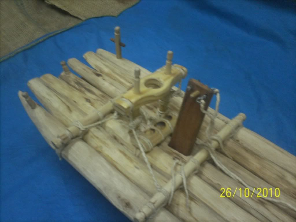

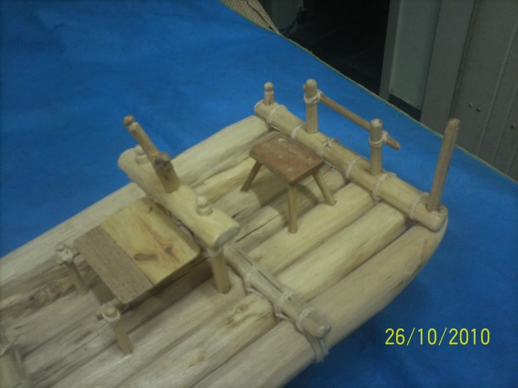

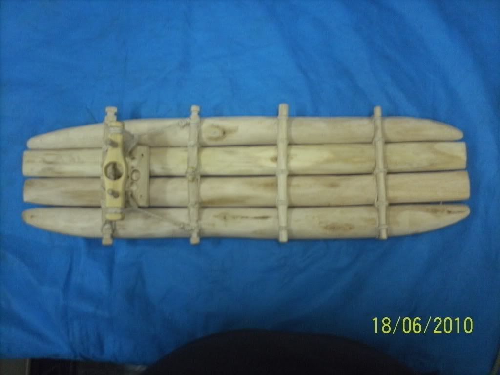

Como vocês pederam observar existem dois modelos menores,feitos de "4 paus" , abaixo a imagem de um deles com a mesa do mastro já colocada:

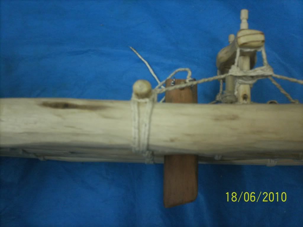

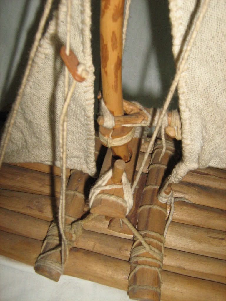

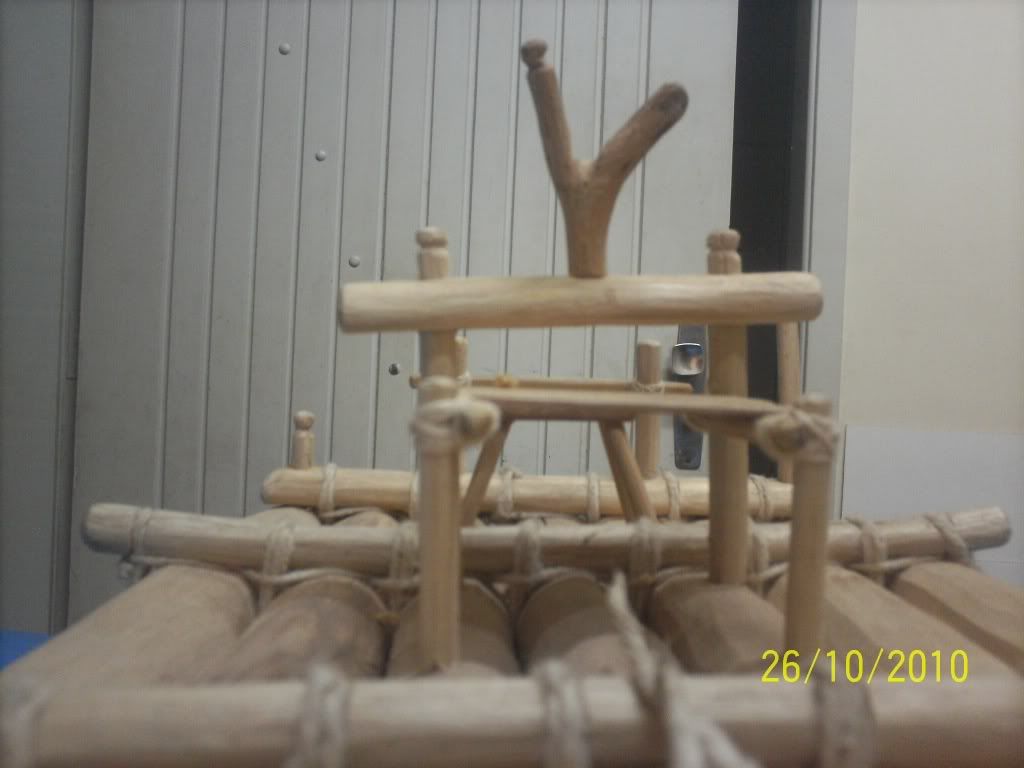

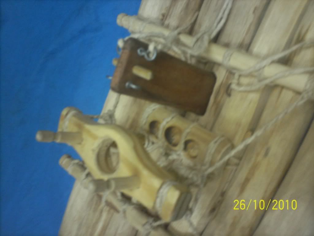

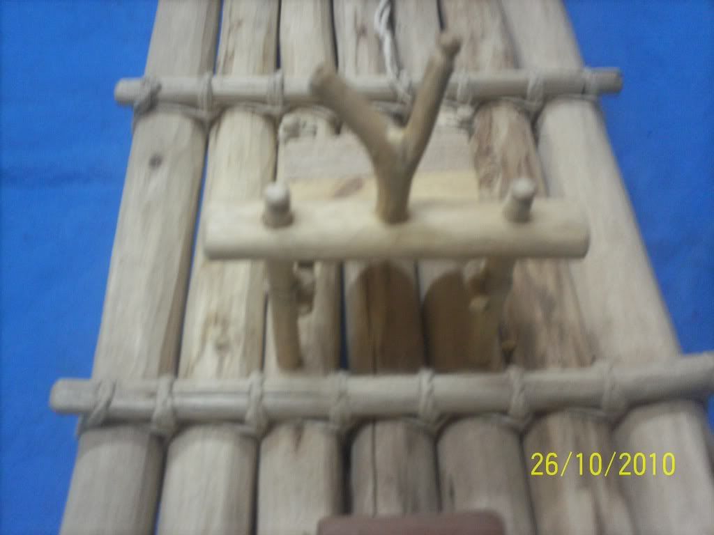

Na imagens a seguir um detalhe da bolina e da mesa do mastro:

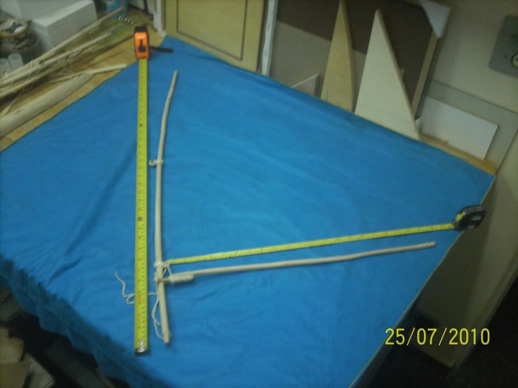

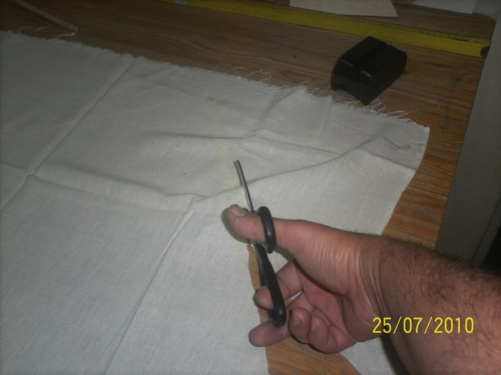

Estou dando início à fabricação da vela,agora é que vou ter que virar costureiro - claro que no bom sentido -xXx- - para confeccioná-la,vamos aos primeiros passos:

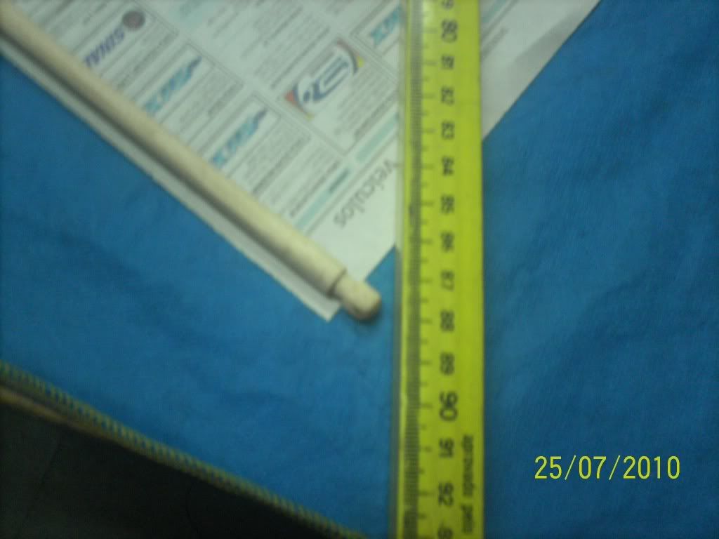

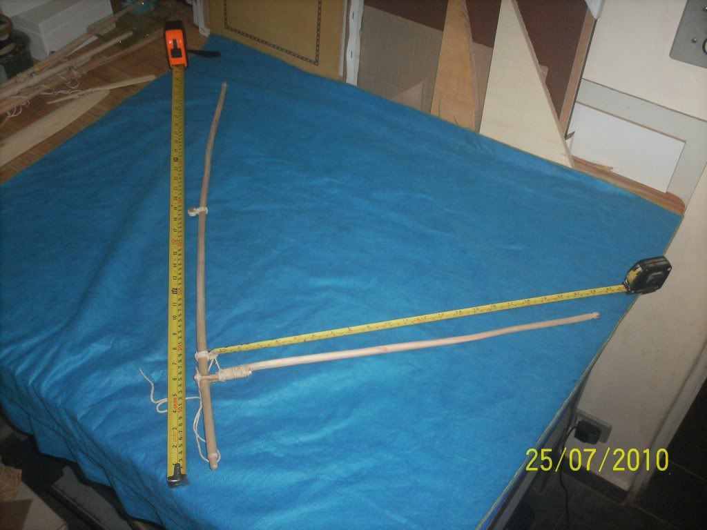

1- juntar o mastro e a retranca para então fazer um molde para cortar o pano
Olha só o tamanho do mastro e da retranca
Grandinhos né?

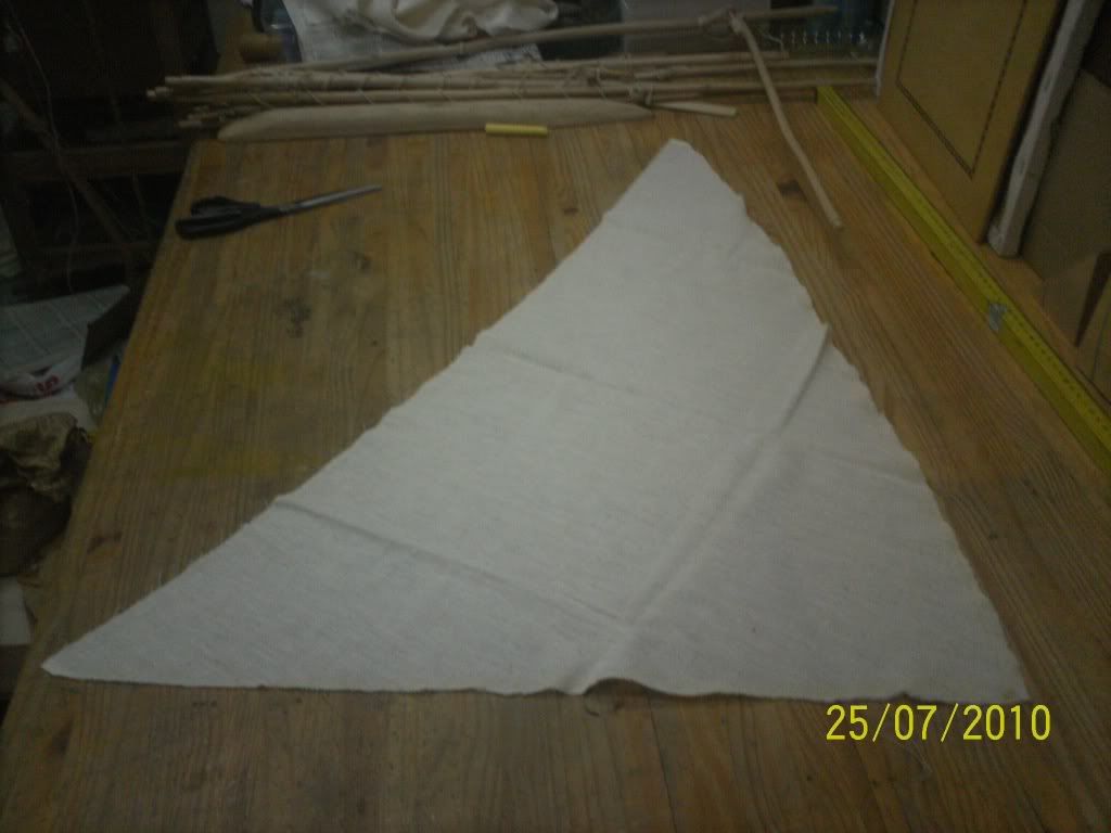

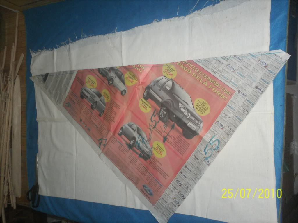

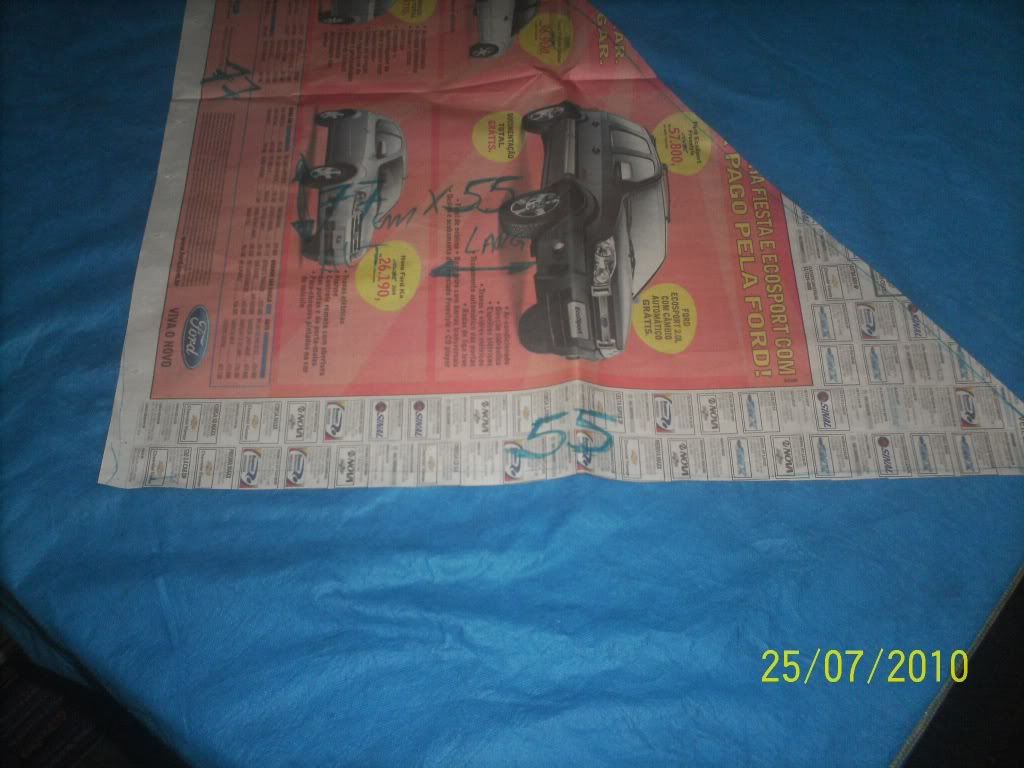

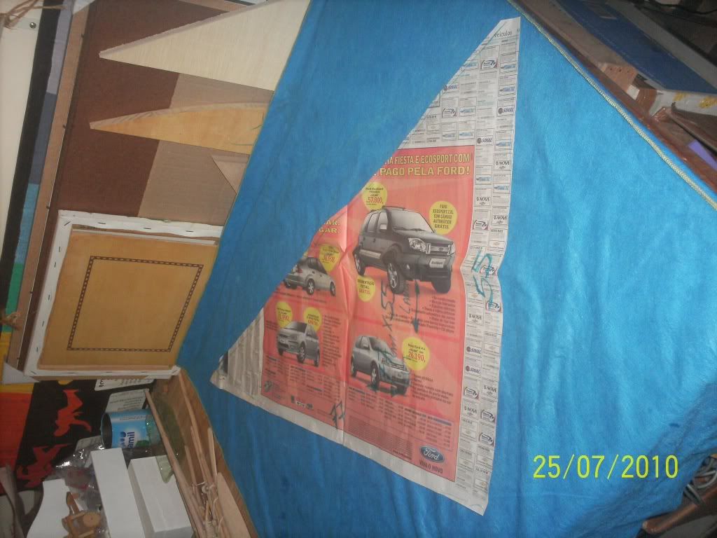

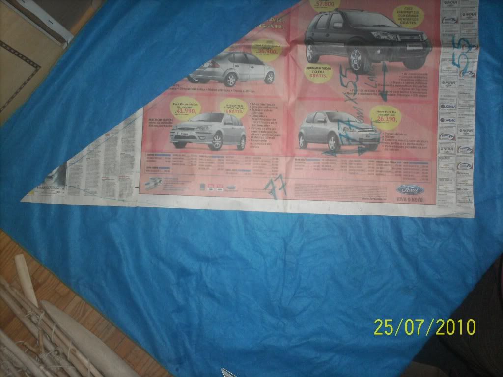

Vamos agora fazer o molde da vela em jornal:
O molde recortado
Colocando o molde sobre o pano para riscar o contorno

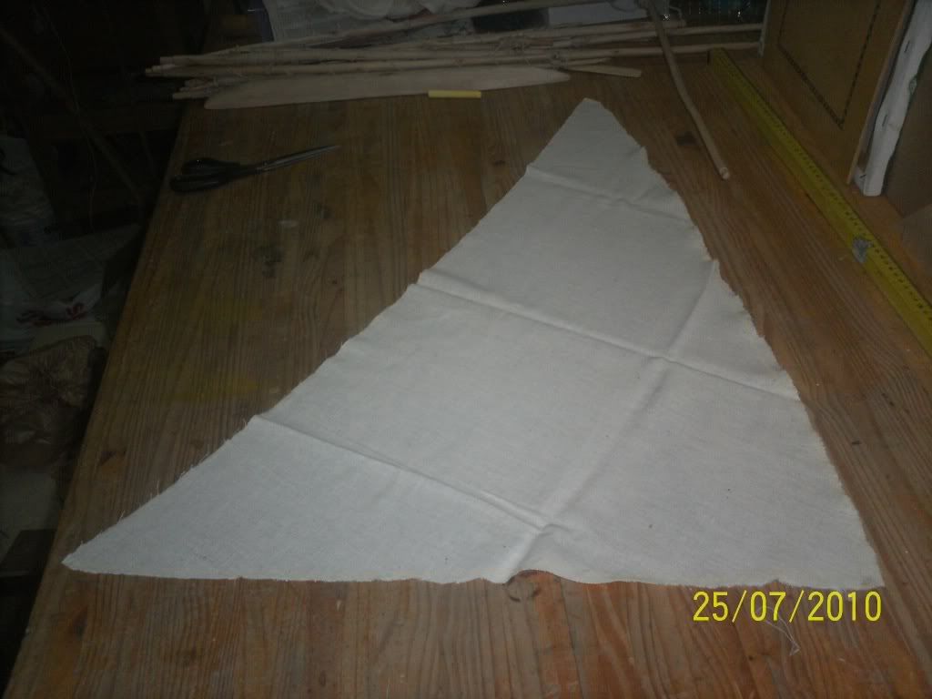

Cortando o pano
Pano já cortado

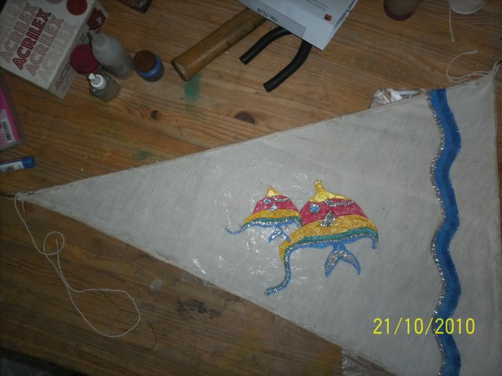

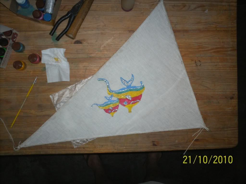

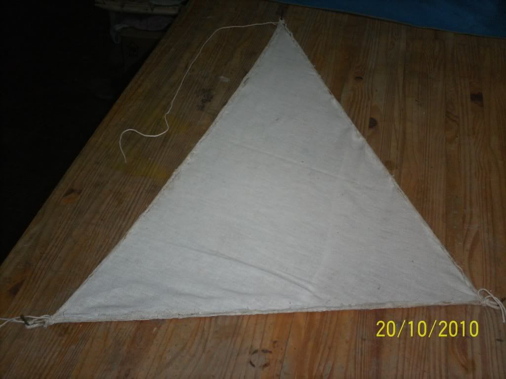

Os próximos passos serão a inclusão de uma cordinha de sisal em todo o perímetro da vela,criando em cada um dos três angulos,um olhal para amarração e a costura da cordinha na vela.

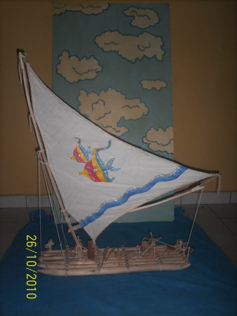

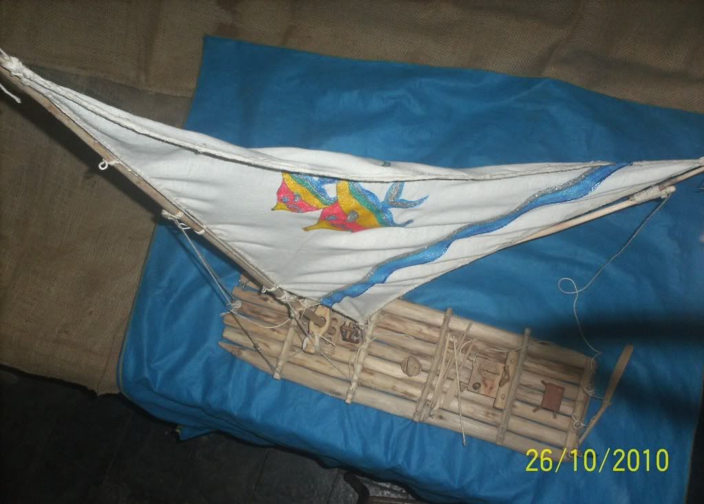

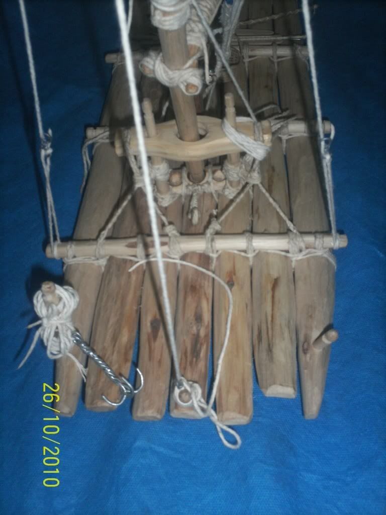

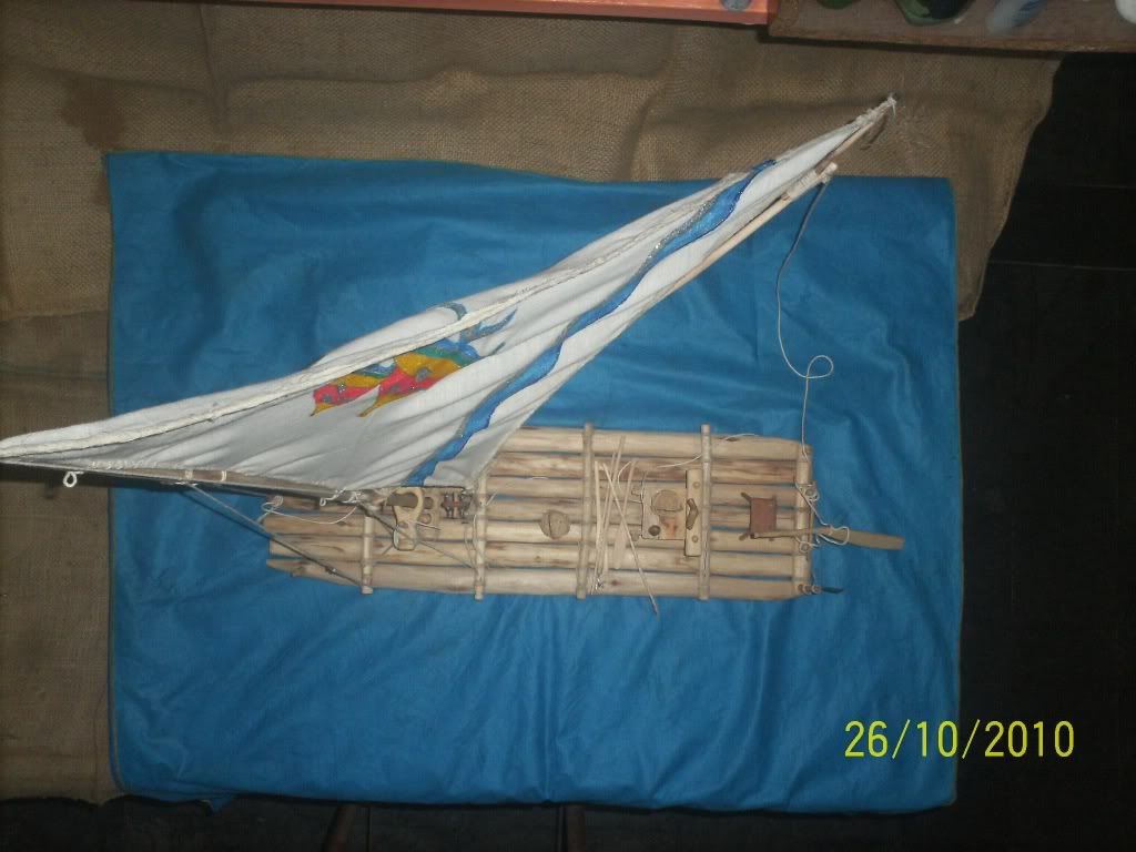

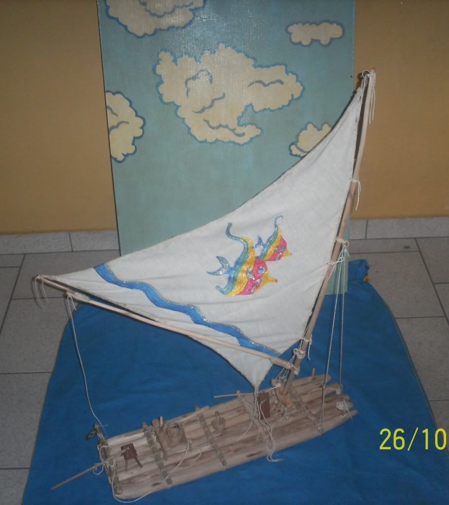

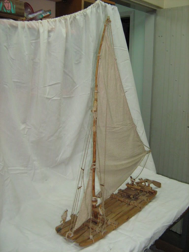

Vela já costurada e decorada, encordoamento colocado e então...jangada terminada.
Lá vão as fotos:

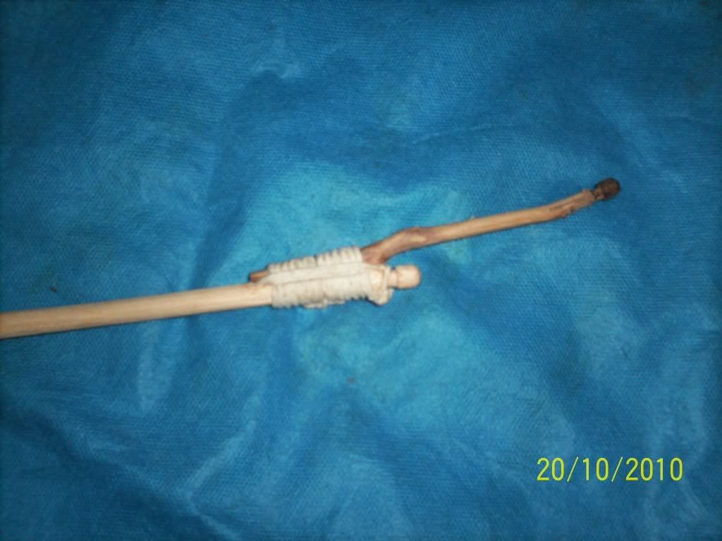

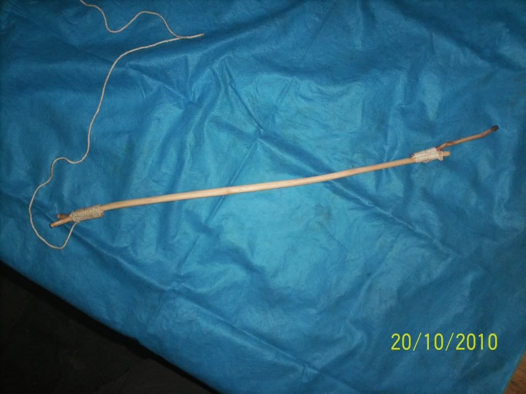

Foi necessário prolongar a retranca do mastro:

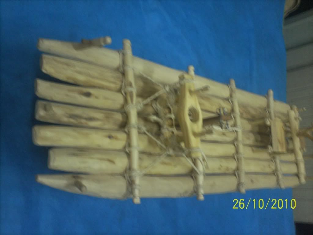

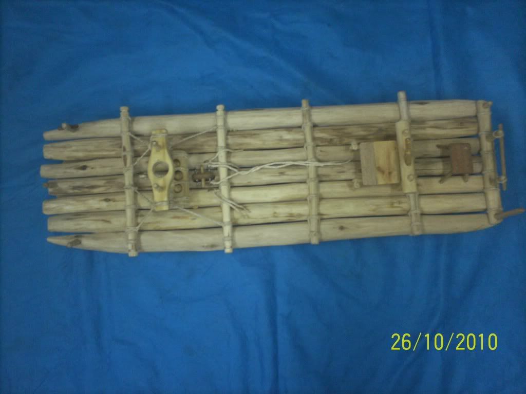

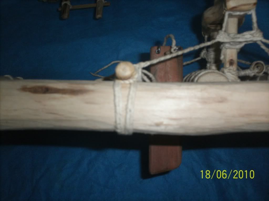

Mais algumas fotos do "casco" e alguns detalhes:
A bolina

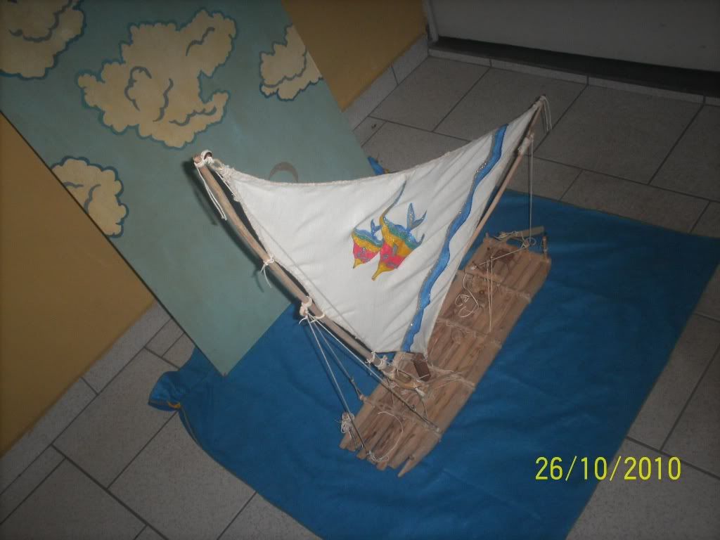

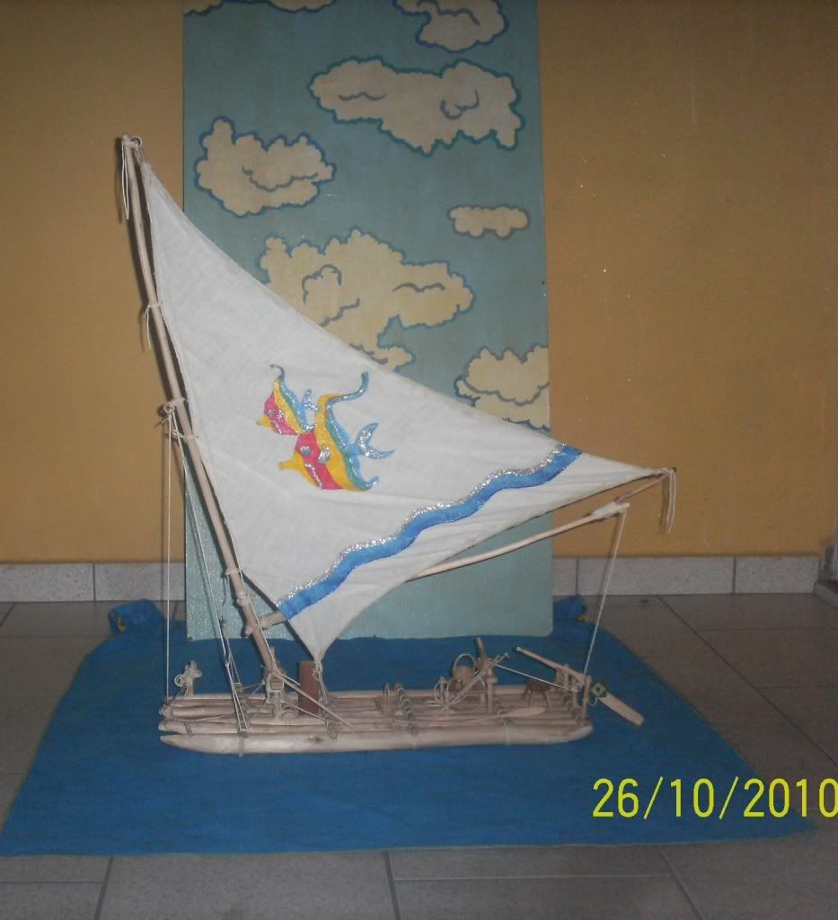

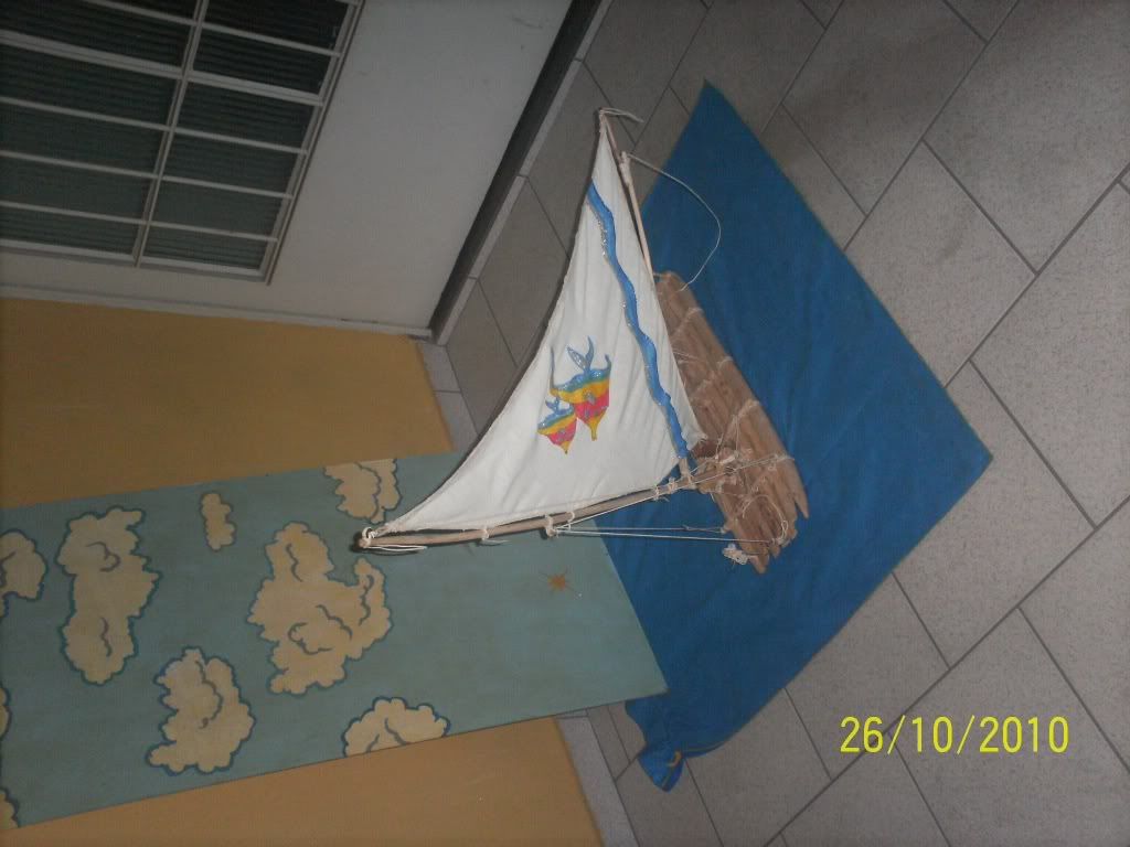

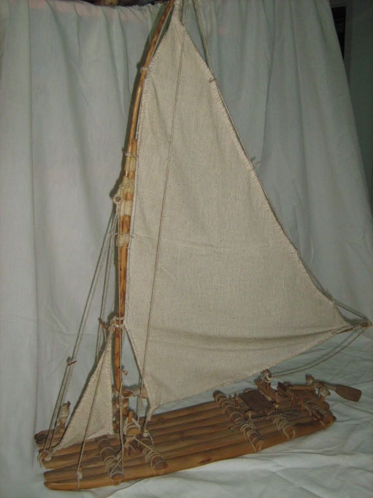

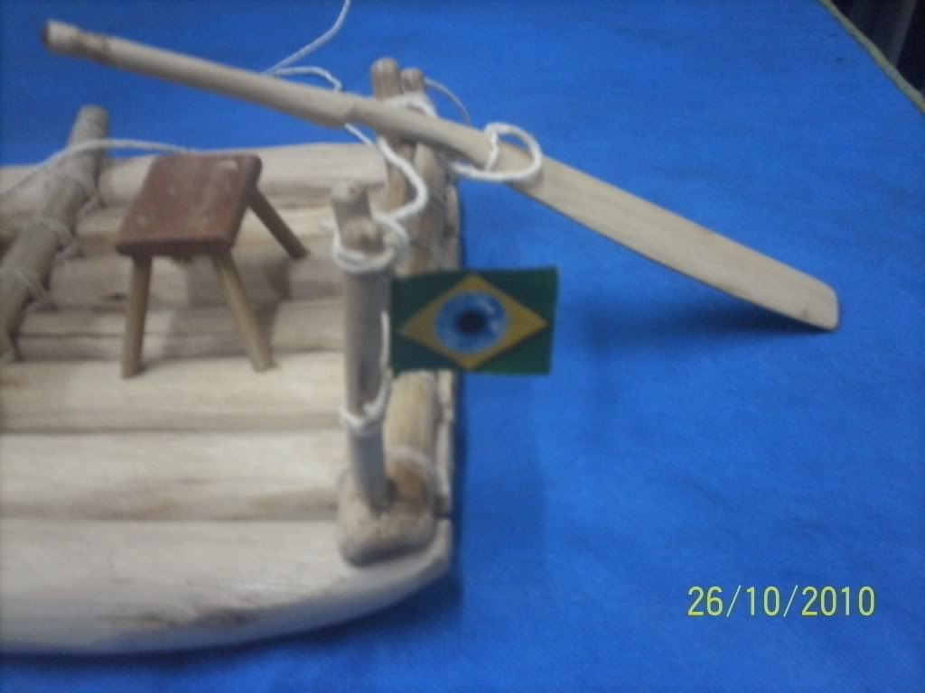

Agora a jangada terminada:

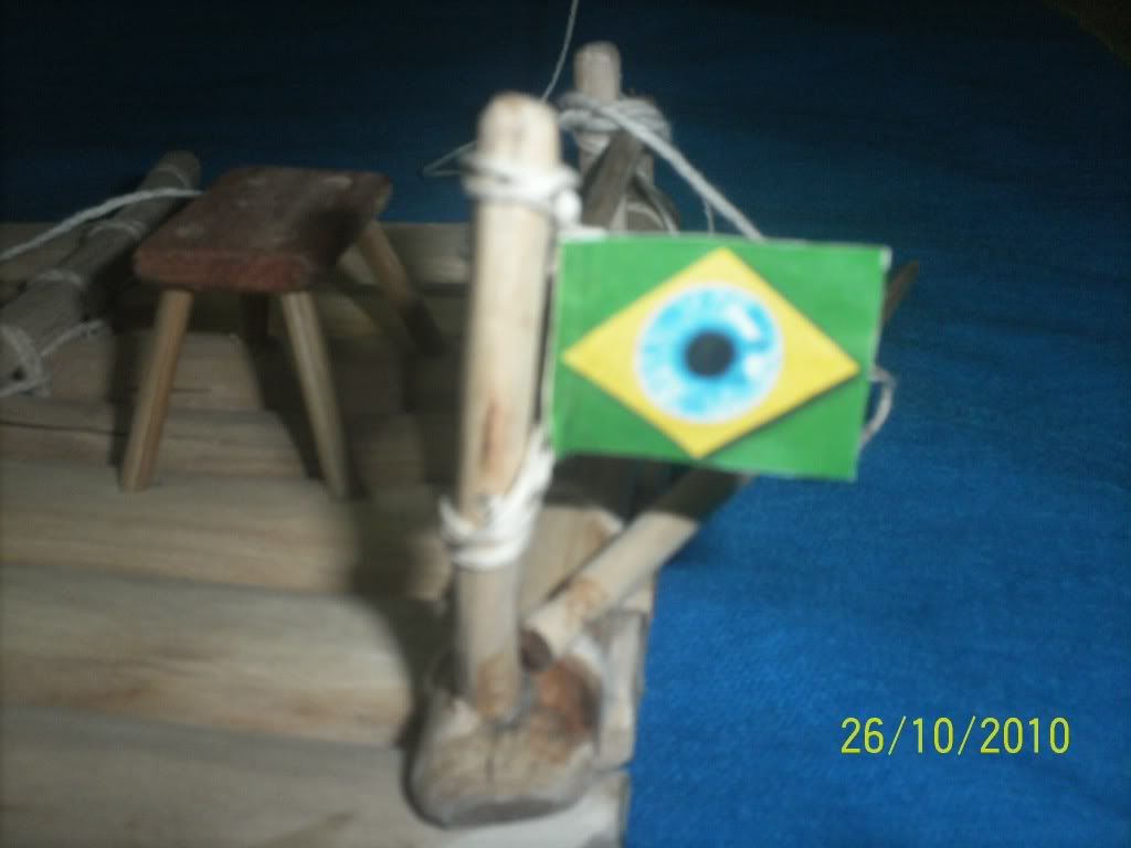

A bandeirinha "Tô de oio"
Espero que tenham apreciado e gostado da construção da jangada.Obrigado a todos que acompanharam.
