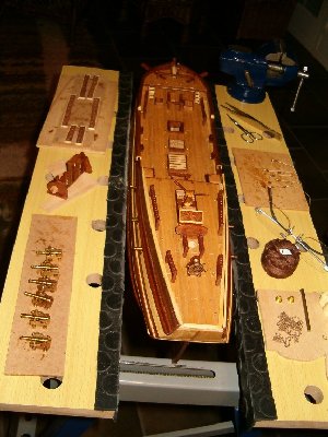

Hola compañeros, a mi me regalaron este pequeño banco de bricolaje y ya veis cual es su función la mayor parte del tiempo, le puse las cantoneras de goma para no dañar el casco y de verdad que a mi me resulta comodísimo trabajar en él porque se te queda justo a la altura de los brazos estando sentado, lo he visto en un montón de tiendas y encima es muy barato. Chao.

paquez escribió:Hola compañeros, a mi me regalaron este pequeño banco de bricolaje y ya veis cual es su función la mayor parte del tiempo, le puse las cantoneras de goma para no dañar el casco y de verdad que a mi me resulta comodísimo trabajar en él porque se te queda justo a la altura de los brazos estando sentado, lo he visto en un montón de tiendas y encima es muy barato. Chao.
Pues si que le has sacado funcionalidad.

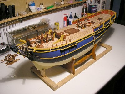

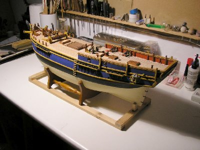

Una vez terminado,monté la peana suministrada en el kit y la atornillé sobre esa especie de bastidor de pino. A la peana le añadí unos pequeños soportes para atornillar a la quilla por debajo y fijar el modelo cuando lo considere conveniente, aunque por ahora está suelto para manejarlo. Como veis bajo la roda y el codaste tiene unos taquitos con la ranura conveniente a fin de que apoyen por si tengo que hacer presión de arriva abajo para clavar o perforar en cubierta.

Yo tenia el mismo banco que dice Paquez, y la verdad es que con tantos agujeros lo único que hacia era recoger piezas y herramientas que se colaban por ellas, asi que me construi una mesa de trabajo con tablas aprovechando la estructura metalica y es una maravilla, para sujetar cascos, aunque sigo las reglas dichas, con las manos sobre la mesa, hay un truco que quizá funcione, lo he utilizado poco pero es práctico, es con dos listones, se hacen taladros a los extremos y se ponen palomillas pasantes, haciendo una mordaza, luego se mete el barco por la quilla y se cierran las palomillas apisionando la quilla, es un sistema parecido al de la foto pero basado en otra cosa, si se protege la quilla puede resultar funcional, además tambien se puede sujetar el sistema a la mesa con gatos.
