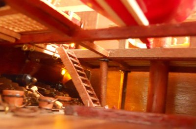

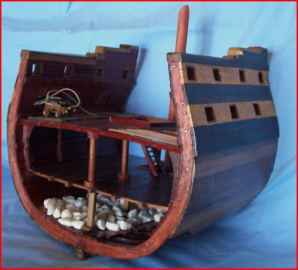

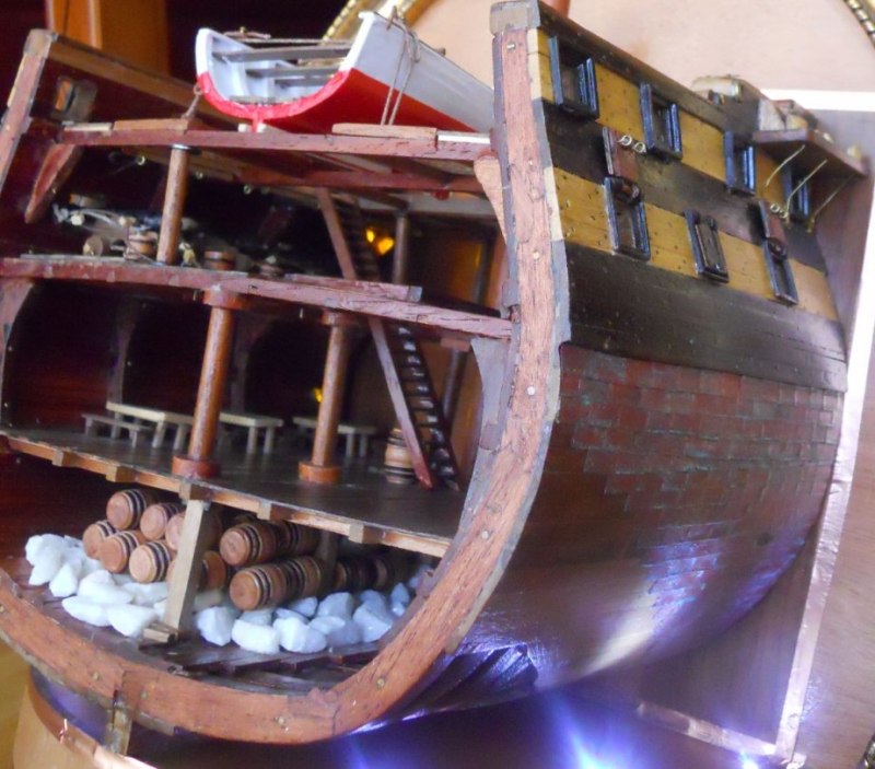

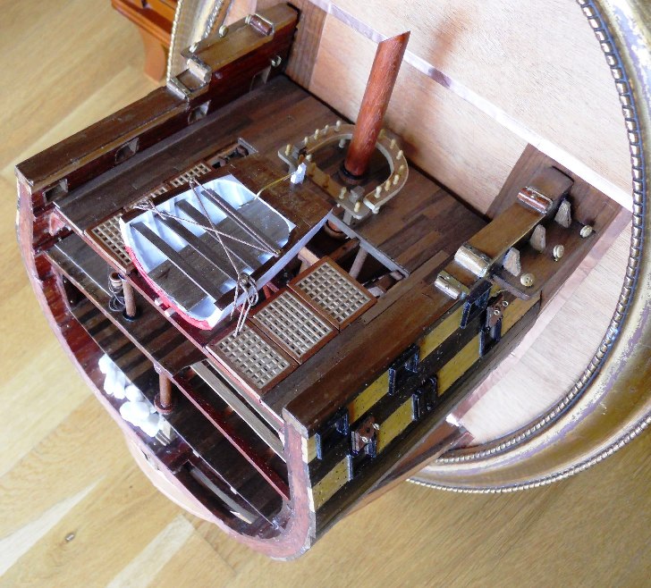

Adjunto fotos del trabajo que acabo de terminar. Se trata de la sección central del navío San Carlos, que está expuesto en el Museo Marítimo de Barcelona y para ello he utilizado los planos que en su día realizó Isidre Oliveras.

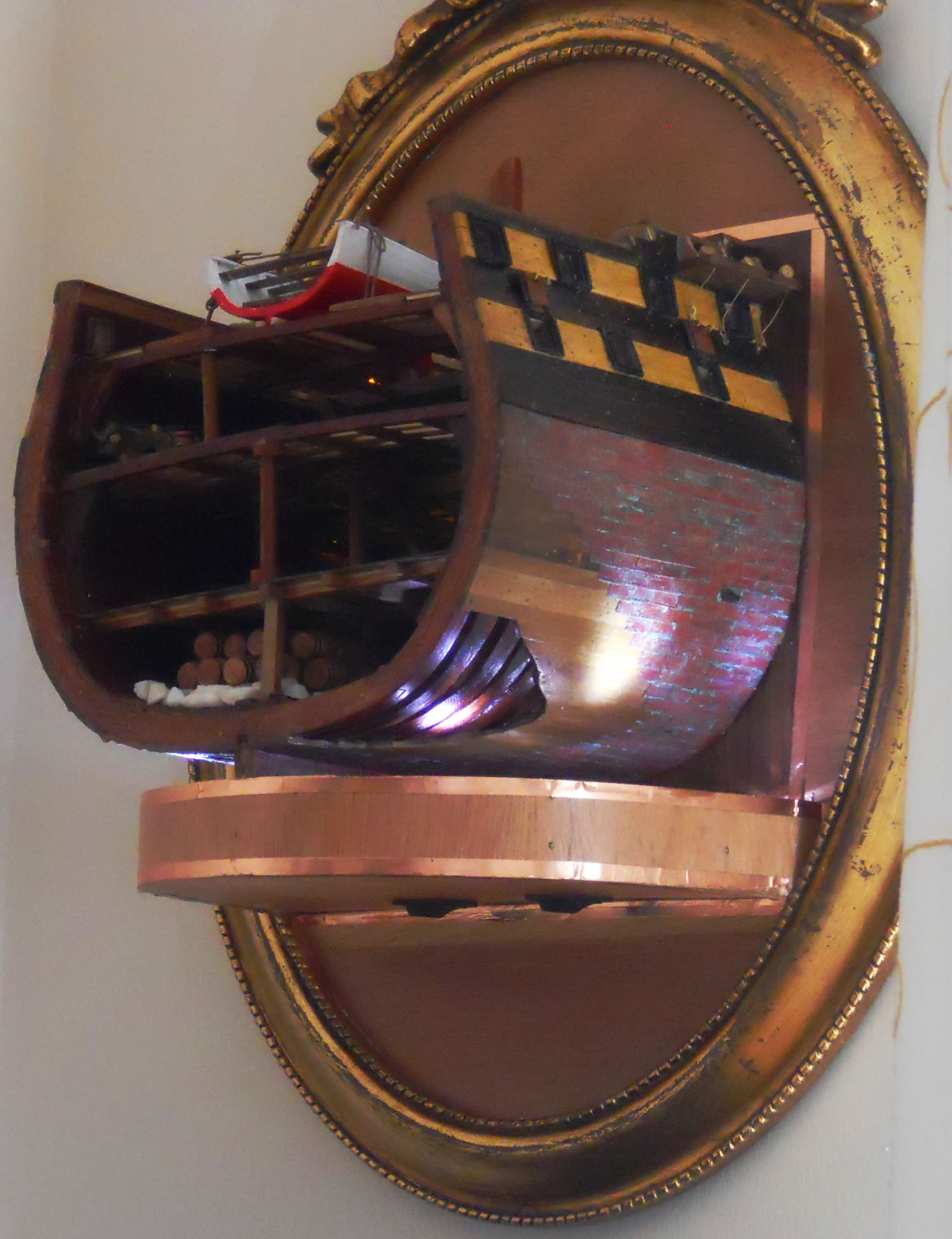

Un problema que frecuentemente tenemos los aficionados almodelismo naval es la falta de sitio dentro de casa en el que ir situando los modelos que vamos haciendo. En este caso, y al tratarse de una sección, ésta queda adosada a un marco para colgar en la pared.

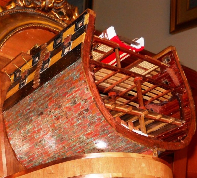

La escala es 1:75 y he procurado -en la medida de mis limitaciones- ajustarme en la mayor medida posible al original. La maqueta está iluminada por dentro y por fuera con LEDs y la alimentación es a base de pilas que quedan alojadas en la peana que soporta el modelo. Con vistas que que el trabajo de las cuadernas pueda apreciarse, he dejado una zona a babor del casco sin forrar, ni por dentro ni por fuera. Igualmente, en las cubiertas hay zonas que he dejado al descubierto con ese mismo propósito, de forma que quede a la vista la estructura de las mismas.

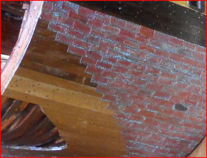

La obra viva está forrada con cinta de cobre autoadhesiva, convenientemente envejecida.

Una pregunta ¿Has pintado la sección de la chalupa en esos colores por algo en especial? El trabajo es impresionante, pero la chalupa como que no pega. Parece más una embarcación de pesca.....

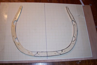

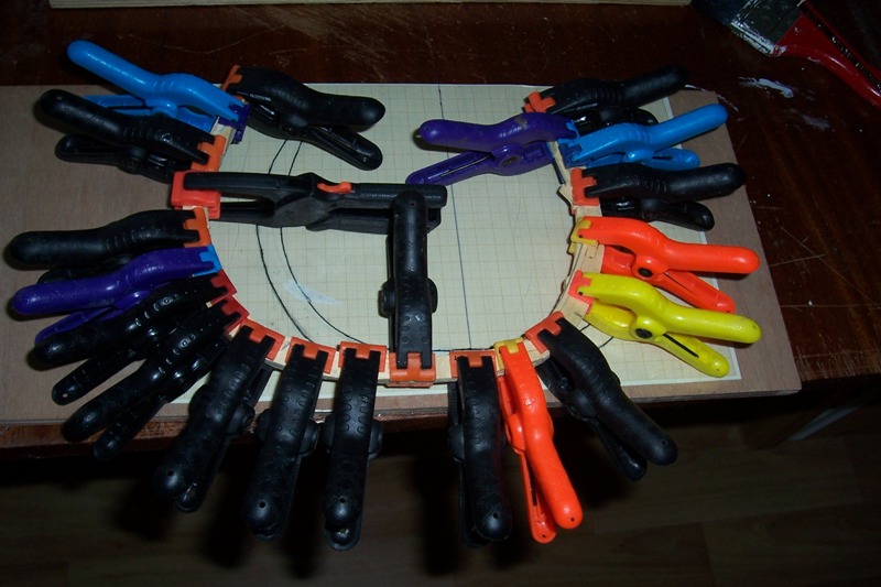

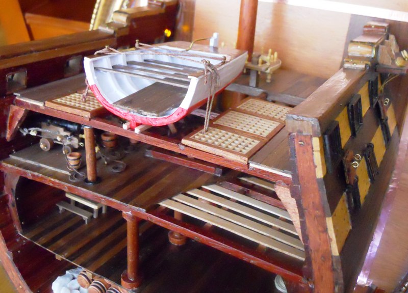

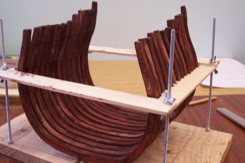

Como indiqué, adjunto algunas fotos del proceso constructivo. Cada cuaderna está constituida por 26 piezas entre varengas, genoles y ligazones.

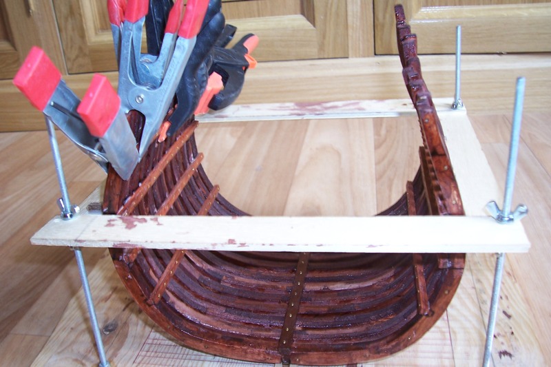

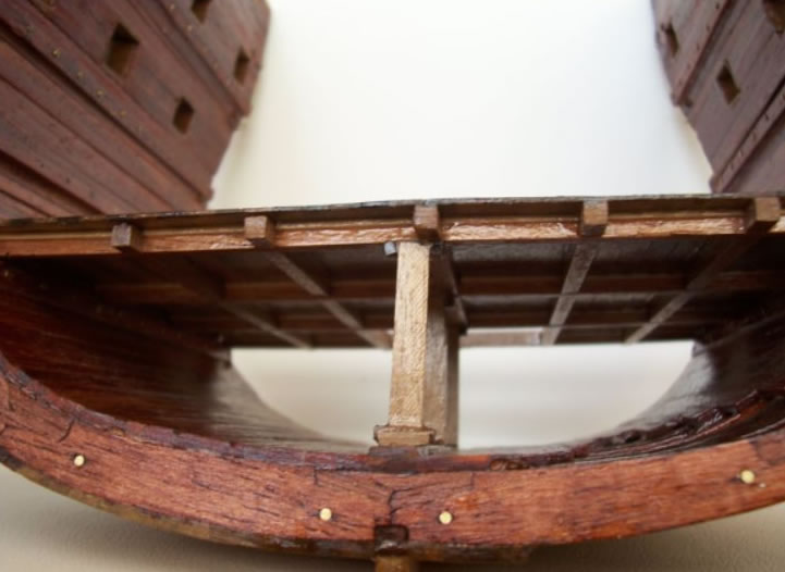

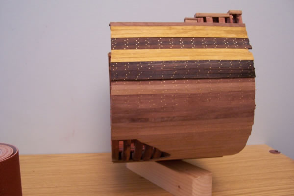

Para alinear el conjunto de cuadernas y quilla y continuar el trabajo se utiliza una cuna construida a este efecto. Primero, colocar en la parte interior de las cuadernas, los durmientes para los baos. A continuación, forrar el casco, por dentro y por fuera, dejando a babor una zona sin forro para que se pueda observar la estructura del navío. Alguna de las cubiertas, construidas siguiendo lo detallado en los planos, tambíen tiene una zona sin el entarimado para que pueda verse su estructura.

Probablemente tienes razón, Jim. Le pinté la obra viva a la chalupa en bermellón para darle algo de vidilla al conjunto, que me parecía quizá demasiado sobrio y austero y es posible que me haya pasado con el colorín... Bueno, siguiendo con las fotos:JimHawkins escribió:Una pregunta ¿Has pintado la sección de la chalupa en esos colores por algo en especial? El trabajo es impresionante, pero la chalupa como que no pega. Parece más una embarcación de pesca.....

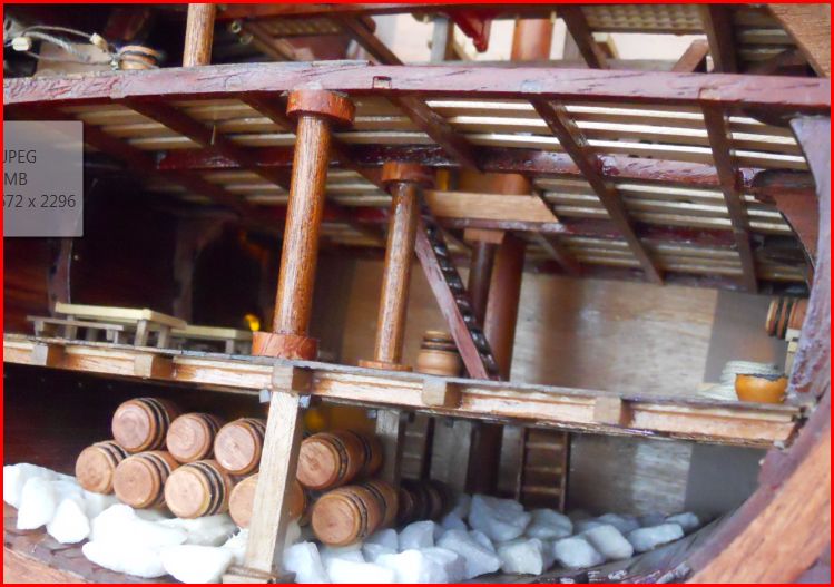

A modo de lastre, gravilla de piedra calliza.

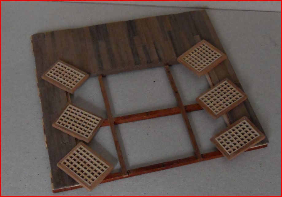

La cubierta superior, con sus enjaretados.

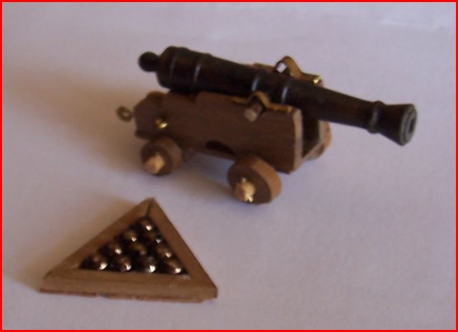

Las cureñas de los cañones, que esán sólo a estribor, están hechos a mano.
