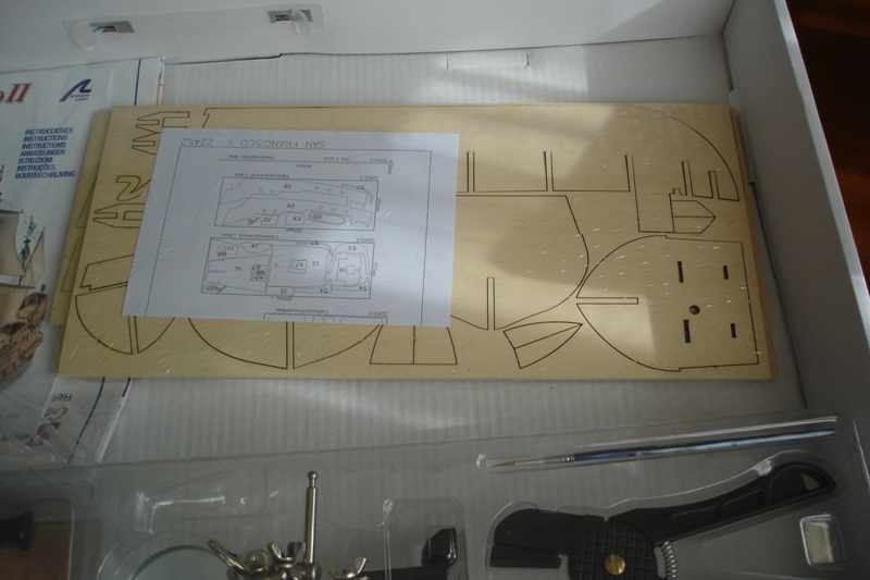

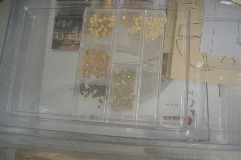

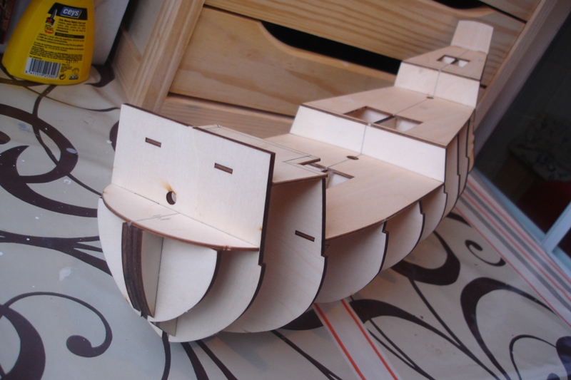

Hola, empezamos con el segundo proyecto despúes del bote auxiliar del San Juan de Nepomuceno, vamos poco a poco, no quiero lanzarme demasiado rápido, pienso que es buena elección al ser un modelo que han realizado muchos foreros y seguro que si tengo cualquier duda, habrá más de uno que sabrá solucionarla.
En este modelo me gustaría incluir algunas mejoras pero todavia es pronto para saber si será posible o no.
Bueno sin más al lio, espero que os guste.

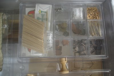

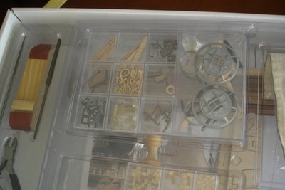

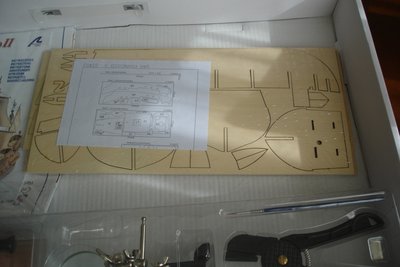

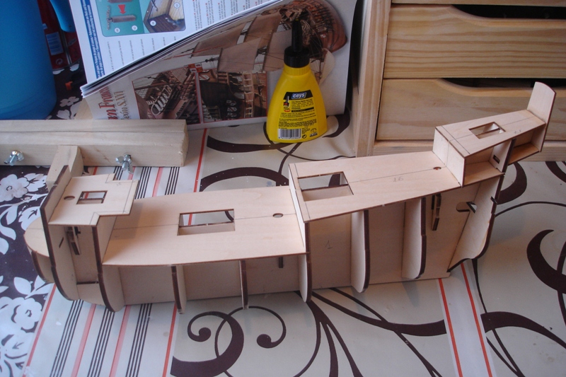

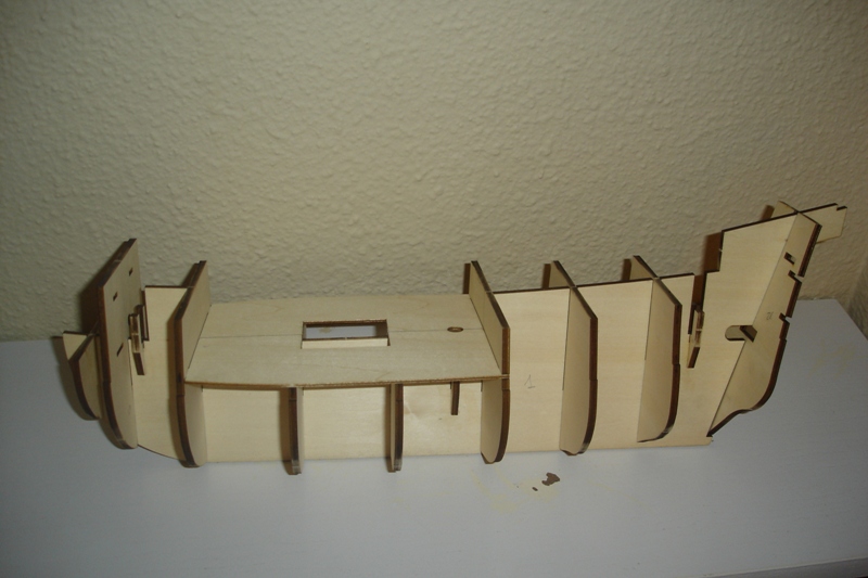

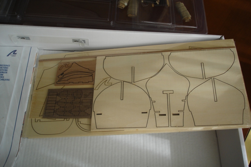

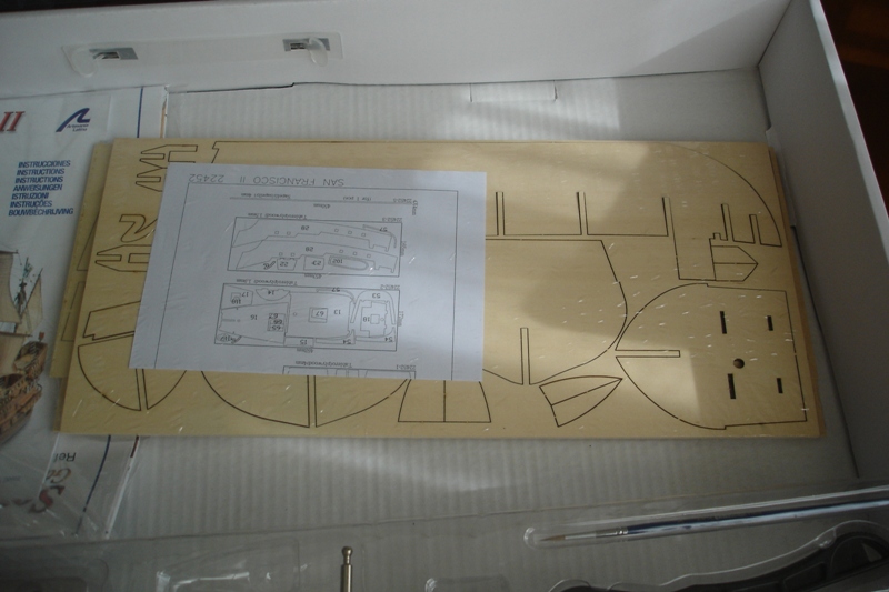

Empezamos con los primeros pasos.

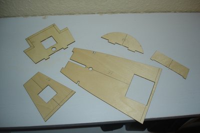

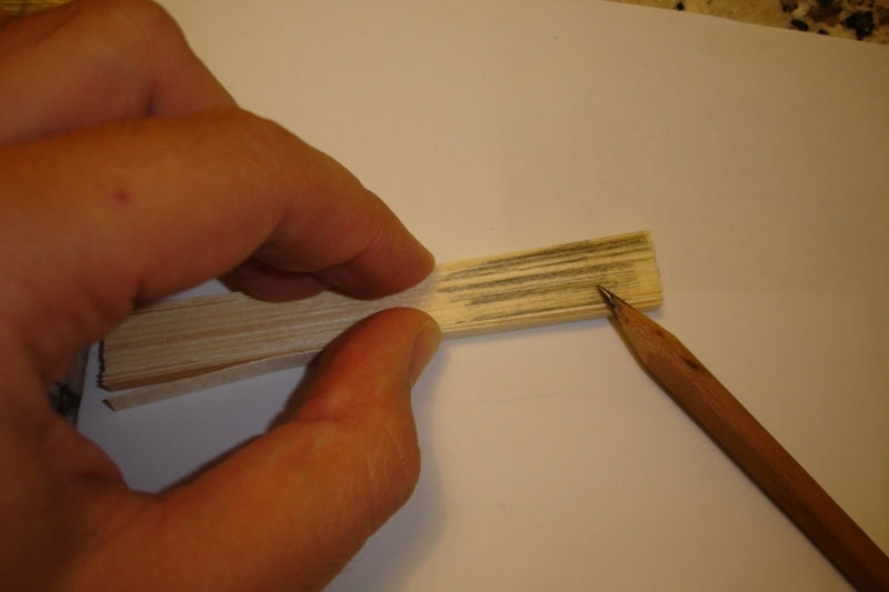

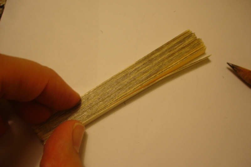

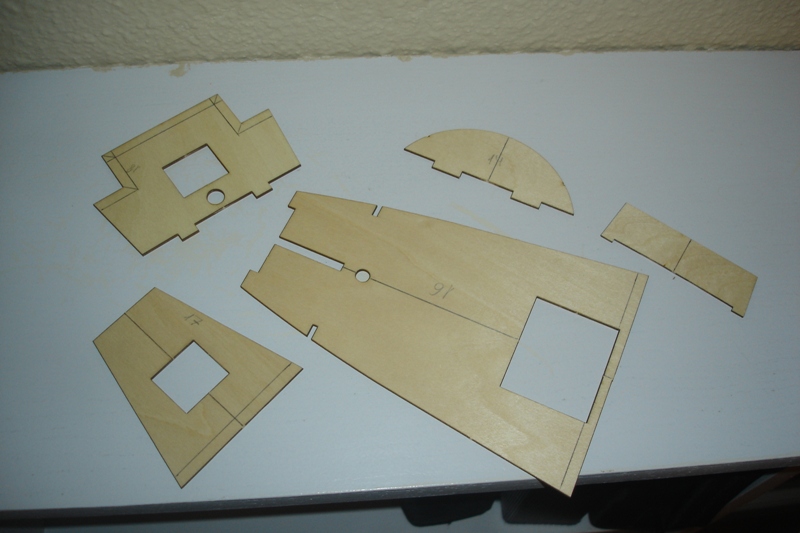

Ahora para el entarimado de las cubiertas pasamos la mina de un lápiz por los bordes de las piezas ya cortadas.

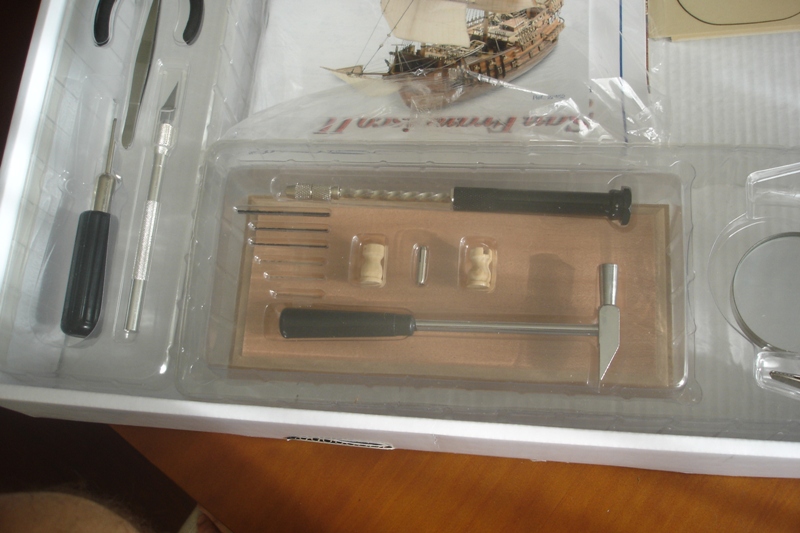

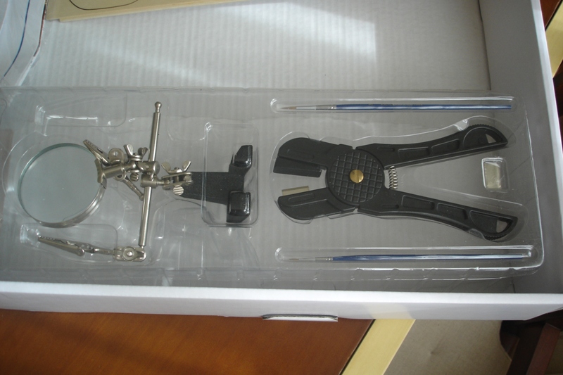

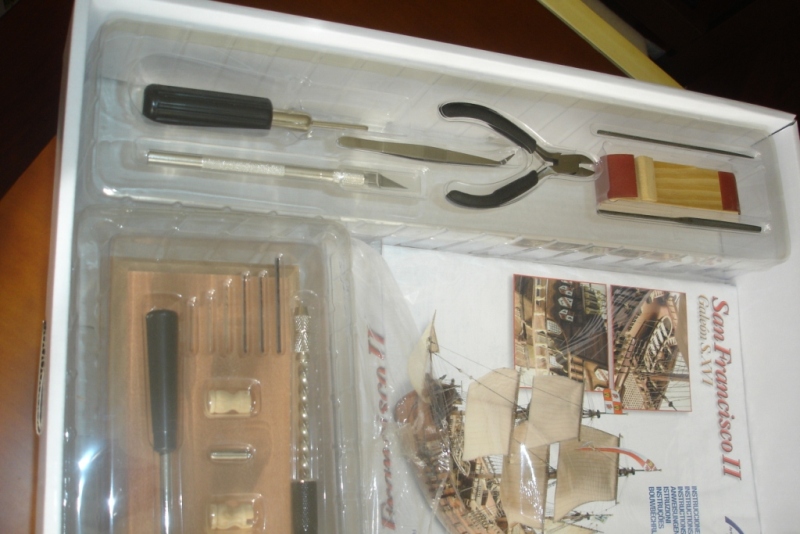

- Mensajes: 6504

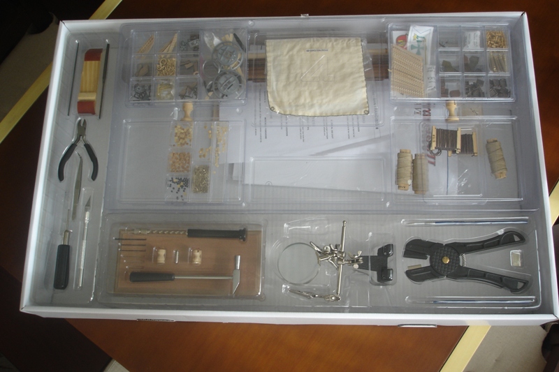

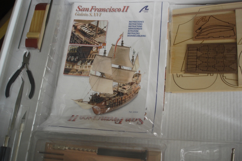

felicitaciones por tu nuevo proyecto, c ve muy bonito el Kit del San Francisco, las herramientas que enseñas en las fotos vienen con el Kit o las comprastes aparte....
estare atento de tu trabajo
Saludos..
Saludos..
- josezerzo
- Mensajes: 1563
- Ubicación: España, Madrid
Las herramientas vienen con el kit, en realidad el kit se llama El San Francisco II Plus, por venir con herramientas.gerardo navarro escribió:felicitaciones por tu nuevo proyecto, c ve muy bonito el Kit del San Francisco, las herramientas que enseñas en las fotos vienen con el Kit o las comprastes aparte....
Saludos..![]()

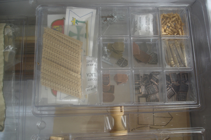

En este momento del proceso me gustaría lanzar una pregunta, y es si estas banderas que adjunto (la segunda y la tercera) son las que deberían de ondear con el San Francisco, o en cambio las que vienen con el Kit, que son las de Castilla y León y otra con una F de color verde (la primera que adjunto y que se supone que es de los reyes Católicos).
Creo que sí, pero como no estoy del todo seguro lanzo la pregunta por si estoy equivocado y alguien me puede ayudar. Por cierto estas banderas las he consultado en la página de la Armada.
Muchas gracias.
Muchas gracias.
Última edición por josezerzo el Mar Oct 12, 2010 12:19 am, editado 2 veces en total.

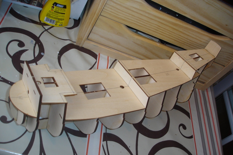

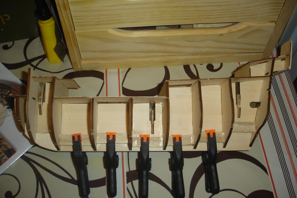

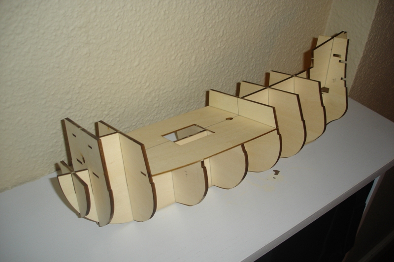

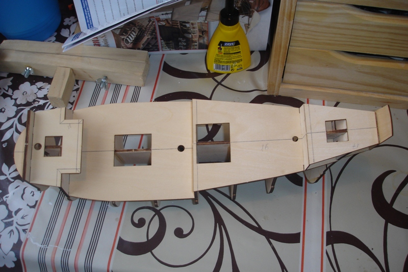

Hola Jose: en primer lugar enhorabuena por iniciar este nuevo proyecto. En segundo lugar, me permitiría aconsejarte que pusieras unos refuerzos entre las cuadernas (paralelos a la quilla) de cierta importancia (de 20x20 mm p.ej.) a fin de que no se te revire la quilla, que si ocurriese (por humedad sobre todo) luego es muy dificil de corregir. A mí me pasó en el Nepo y las pasé canutas para arreglarlo.
Un saludo, Juan
Un saludo, Juan

jmolinas escribió:Hola Jose: en primer lugar enhorabuena por iniciar este nuevo proyecto. En segundo lugar, me permitiría aconsejarte que pusieras unos refuerzos entre las cuadernas (paralelos a la quilla) de cierta importancia (de 20x20 mm p.ej.) a fin de que no se te revire la quilla, que si ocurriese (por humedad sobre todo) luego es muy dificil de corregir. A mí me pasó en el Nepo y las pasé canutas para arreglarlo.
Un saludo, Juan
Gracias por el consejo, lo tendré muy en cuenta, de echo mi mesa de trabajo esta anexa a la cocina y en una terraza con humedad, de modo que habrá que reforzar esas cuadernas.

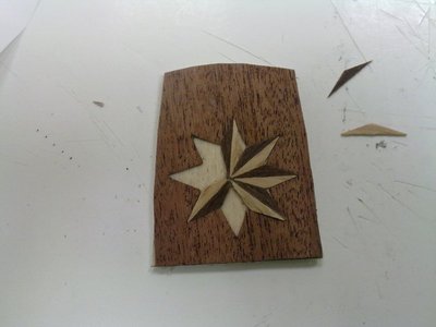

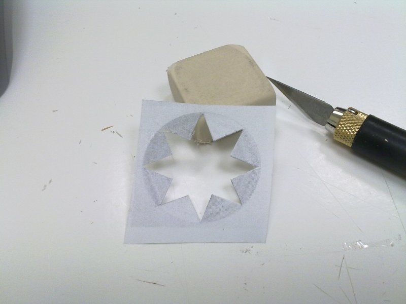

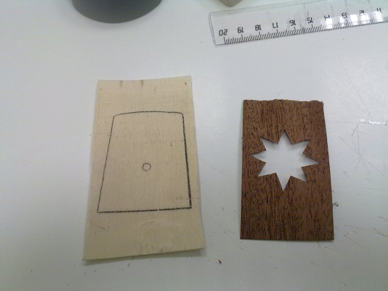

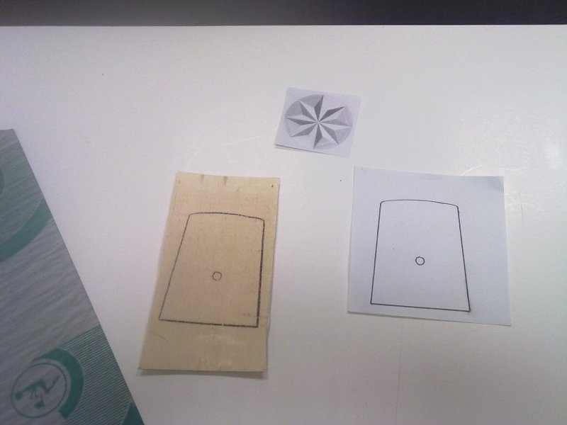

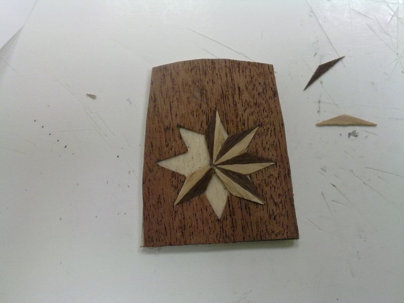

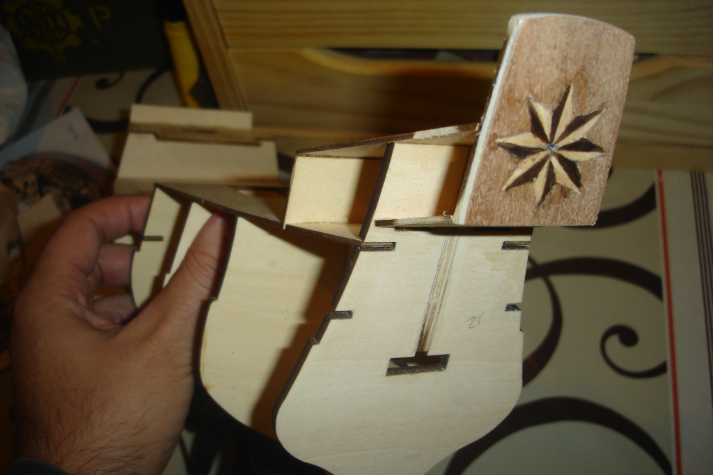

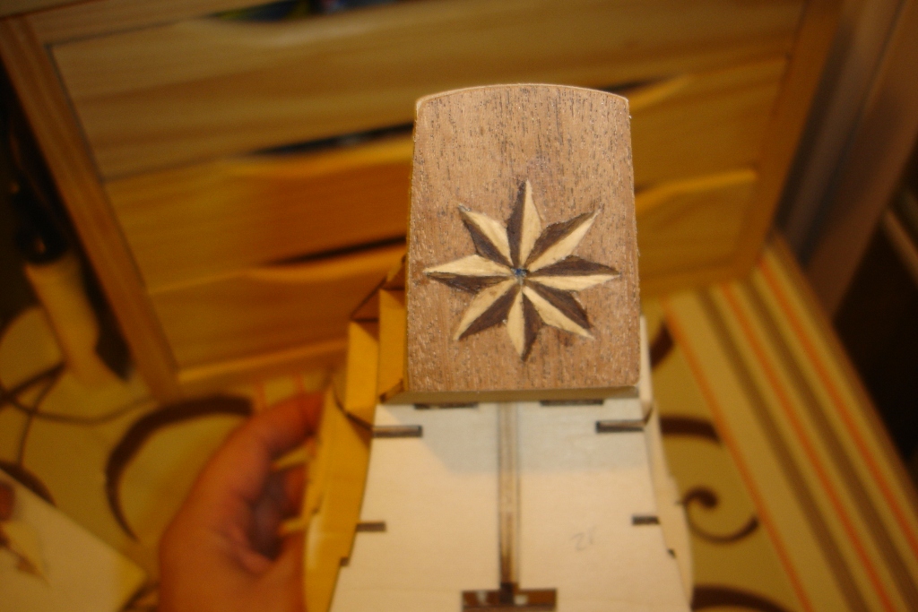

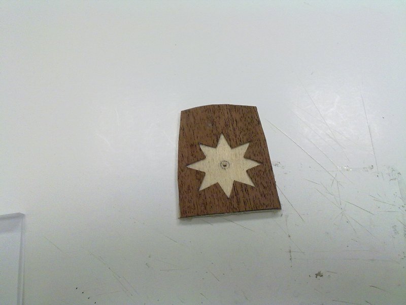

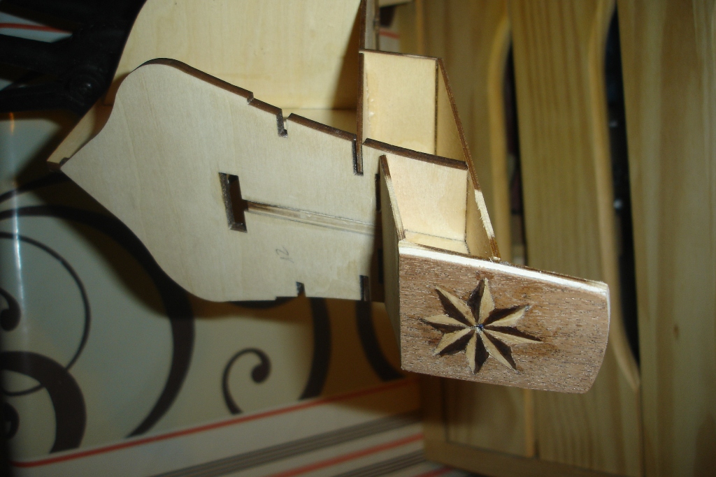

Ahora voy a incluir un poco de taracea o marquetería en el espejo de popa, es la primera vez que lo hago y no ha salido cien por cien como me hubiera gustado, pero como me ha llevado su tiempo y esfuerzo y a mi gusta, asi se se queda, por lo menos hasta que tenga más técnica y pueda hacerlo mejor. Con el tiempo espero cogerle el truco a lo de la taracea. Cuelgo unas fotos del proceso.
- josezerzo
- Mensajes: 1563
Por cierto este el resultado, hay que tener en cuenta que en el centro de la estrella va insertado el botalón por lo que hay que agrandar el agujero a 4 mm. Tambien queda un poco de lija, tapaporos y barniz, por lo que el resultado final mejora .

jmolinas, aqui cuelgo las fotos con los refuerzos entre las cuadernas, para evitar problemas con la humedad, otra vez gracias por el consejo.jmolinas escribió:Hola Jose: en primer lugar enhorabuena por iniciar este nuevo proyecto. En segundo lugar, me permitiría aconsejarte que pusieras unos refuerzos entre las cuadernas (paralelos a la quilla) de cierta importancia (de 20x20 mm p.ej.) a fin de que no se te revire la quilla, que si ocurriese (por humedad sobre todo) luego es muy dificil de corregir. A mí me pasó en el Nepo y las pasé canutas para arreglarlo.
Un saludo, Juan
