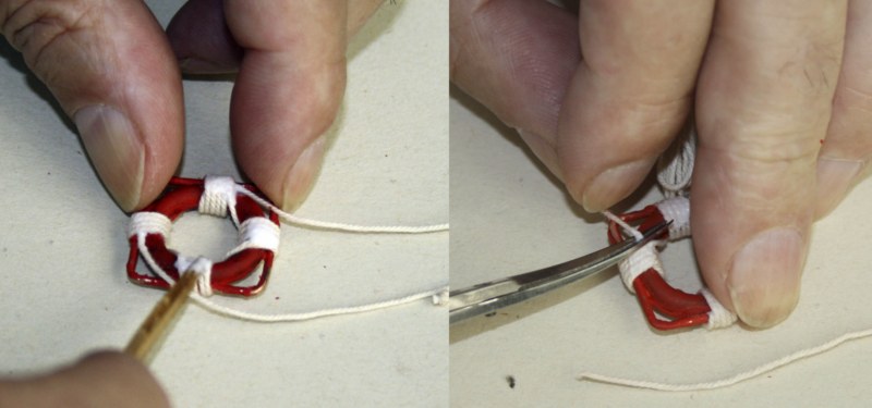

Construyendo el Carmen II de A. L. (Marga Y Ana) sustituí los salvavidas que traía el kit, de metal y casi planos, por estos, de fabricación artesanal

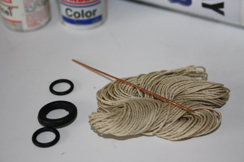

Materiales:<br />Junta de fontanería,  toroide (redonda), medida según escala. Alambre,  cobre, latón  etc. de grueso según escala.                      Hilo,  de grueso y color apropiado al modelo.                           Pintura, color apropiado al modelo.                                                                              Pegamento de cianocrilato
Materiales:

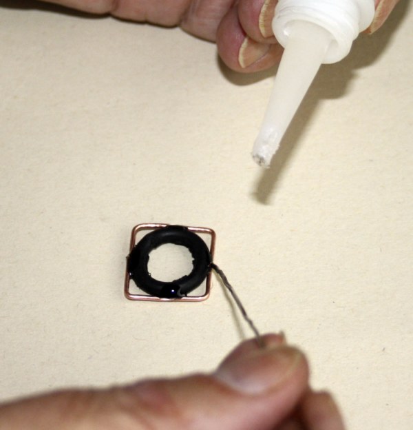

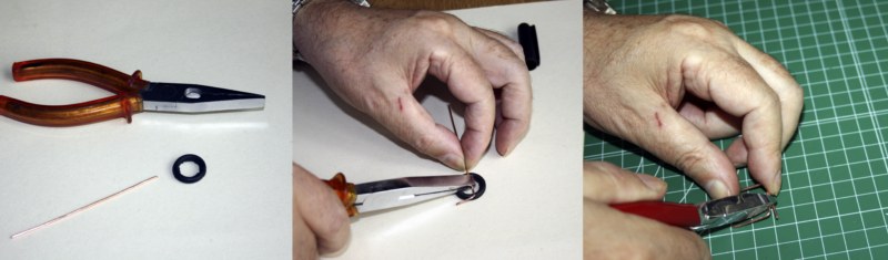

1º  Formar con el alambre un cuadrado circunscrito sobre la junta
2º  Pegar el cuadrado a la junta con unas gotas de ciano en los puntos de contacto.

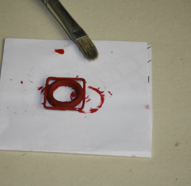

3ª  Pintar según necesidades

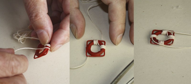

4º  Dar unas vueltas de hilo, sobre los cuatro puntos de contacto
5º  Pegarlos con unas gotas de cola blanca diluida y cortar los cabos

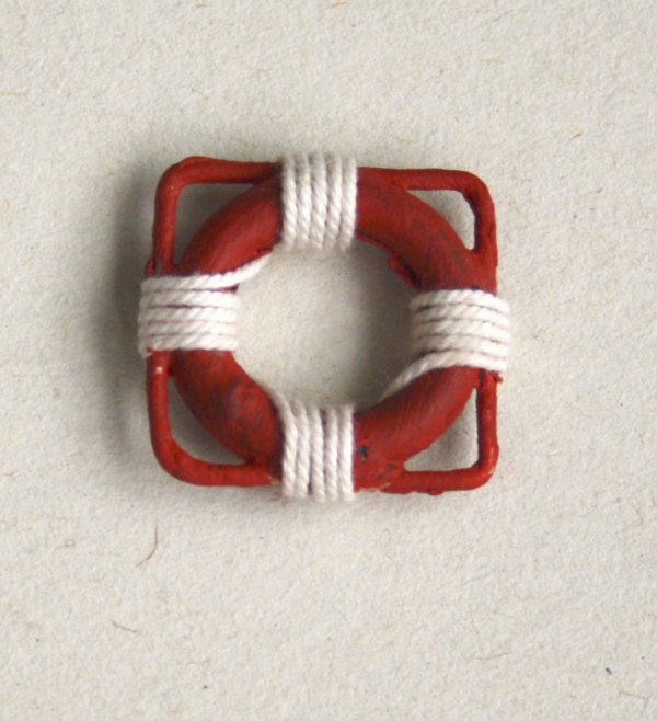

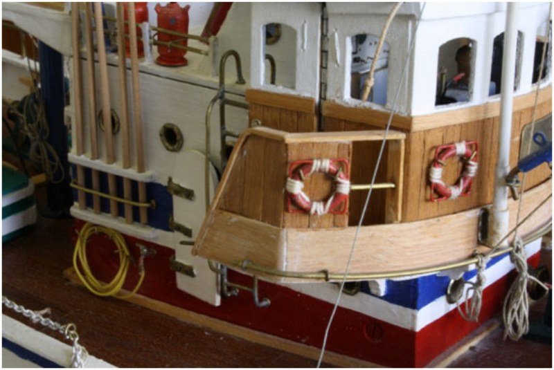

Salvavidas terminado
Montado en Marga y Ana, modificación  de la maqueta Carmen II de Artesanía Latina

mage lo que queda raro es que el hilo pase de una ligada a otra y se vea. Te quedaría mejor con hilo mas fino, pero independientes.
