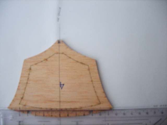

Como de aquella forma no la realizaré aqui empiezo el proceso de señalización para los taladros.
