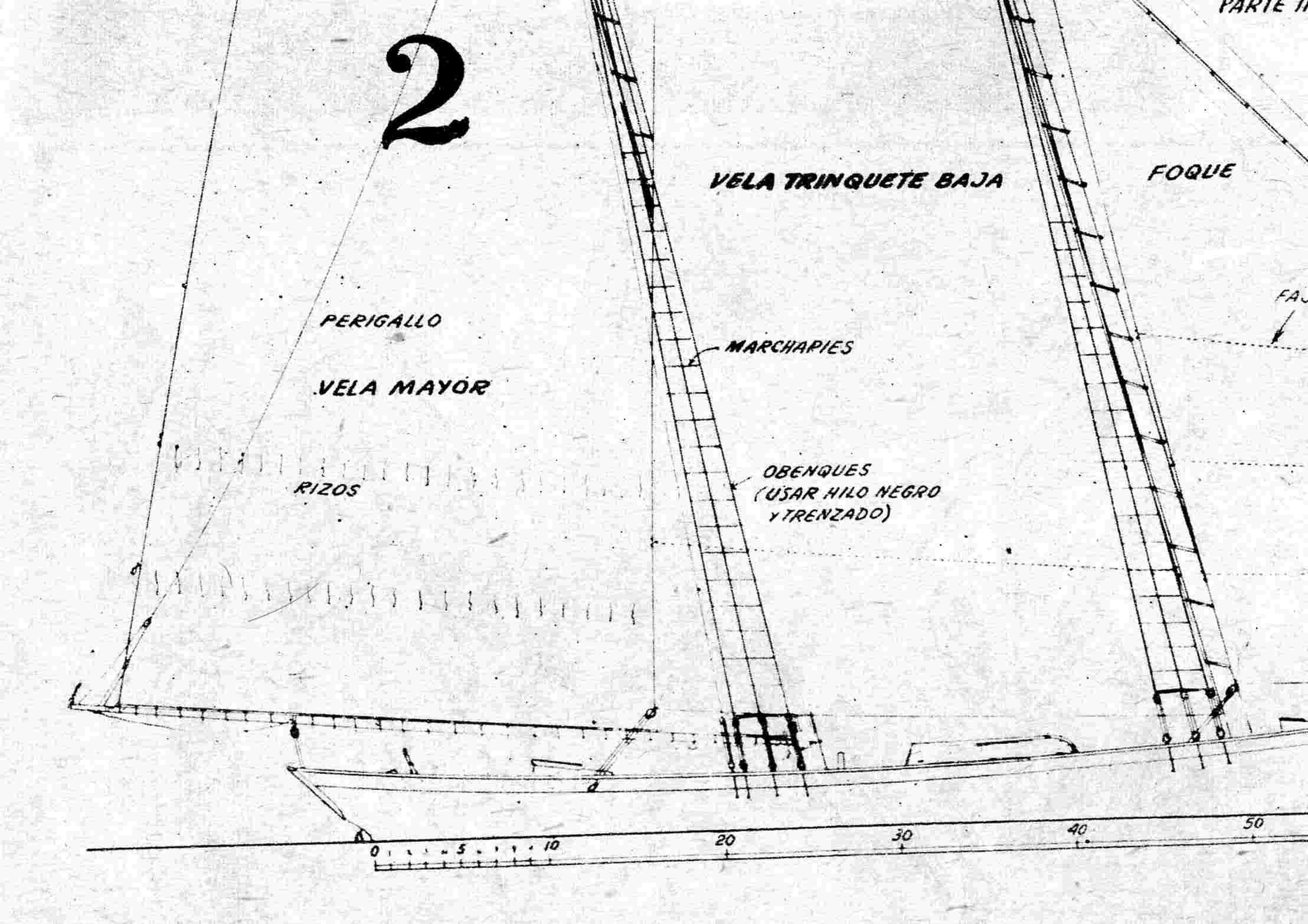

No se si te he entendido bien. Lo de multiplicar por 87 solo es válido si hiciste el modelo con las medidas del plano original. Si el modelo hecho con el plano original tiene 40cm de eslora, 40x87= medida del barco real, pero si reescalaste el plano y tu modelo tiene 37 cm de eslora ya no puedes multiplicar por 87 para saber el tamaño real del barco ya que tendría dos medidas diferentes y eso no es posible.elpadrino escribió:.Resulta que lo que representa esa escala es una relacion de medida como dice el compañero pototo, es decir uno de algo ( ya sean milimetros, centimetros o metros ) seran 87 en la vida real, vamos que esa escala viene sin unidades concretas, solo es una relacion de escalado. Yo reduje los planos que imprimi para poder colocar el modelo en un lugar determinado, yo queria una eslora de 37 cm por lo tanto si mi eslora mide 37cm el barco en la vida real seria (37x87)/100 = 32,19m de eslora, que segun me comentaron otros compañeros era lo que media mas o menos una goleta de practico tipo pilot.

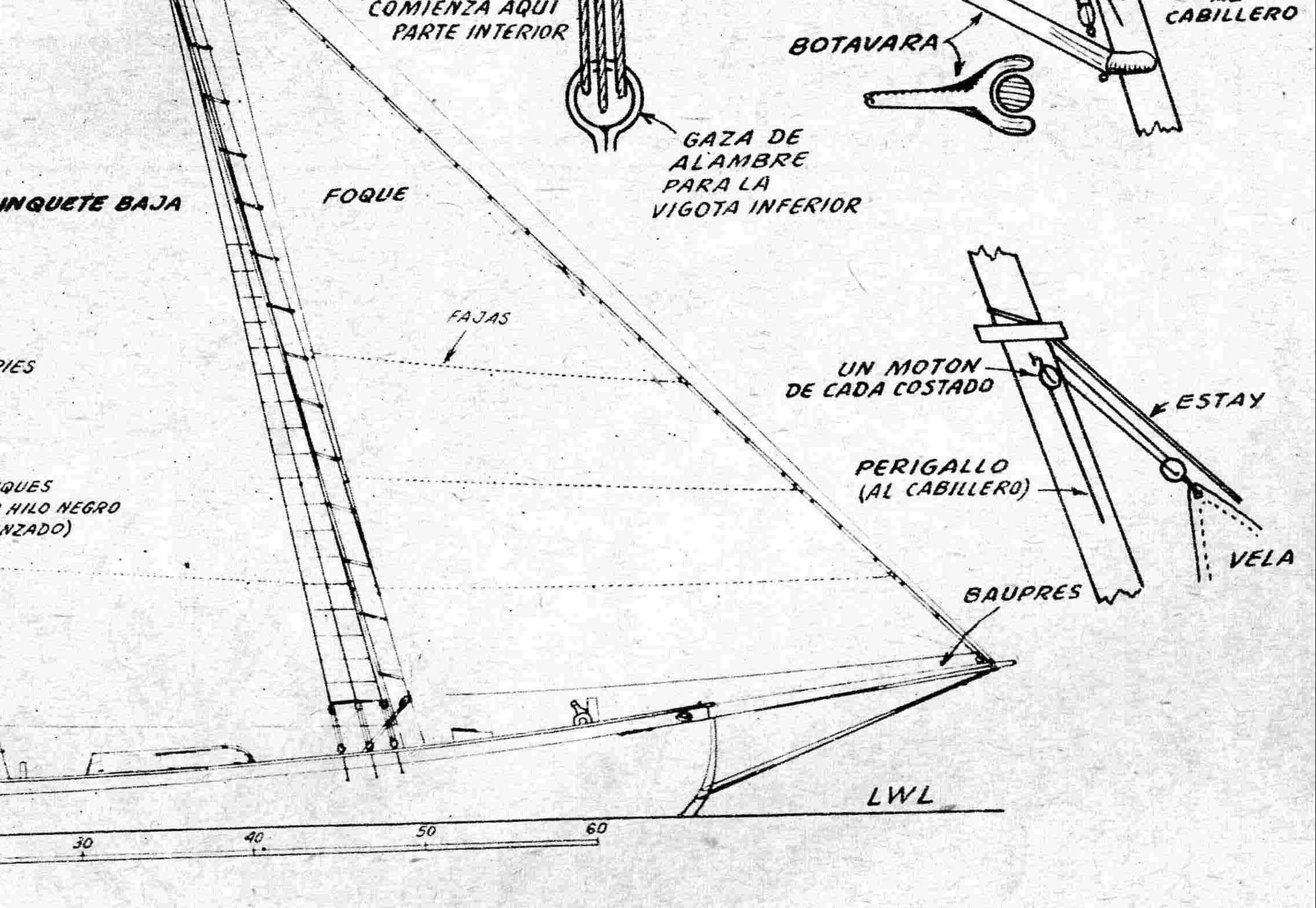

En el plano de velamen tenéis la medida de la línea de flotación. Teneis que medir en vuestro plano si coincide la medida

Como datos contamos que según la revista el plano esta a escala 1/87 y tenemos en la linea de flotación una medida en centimetros.
Primer caso:
Imprimir el plano, pegar las dos partes y comprobar que midiendo desde el punto 0 hasta el punto 60 efectivamente hay 60 cm. Si es así ya tenemos el plano a escala 1/87. En este caso ya podremos saber con exactitud las medidas del barco real, cualquier medida del plano multiplicada por 87 será la medida real y si queremos reescalarlo también sabremos a que escala lo hacemos para que quede mas grande o mas pequeño.
Segundo caso:
Al imprimir el plano, la medida desde el punto 0 al punto 60 no mide 60 cm. Ese plano no esta impreso a escala 1/87 y no podremos multiplicar las medidas del plano por la escala de referencia 1/87 hasta saber el factor de conversión. Imagina que la medida del plano en lugar de 60cm es 30cm, para saber a que escala nos quedó hacemos una simple operación. 60=30xX(X es el factor de conversión) despejamos X y resulta que es 60 dividido por 30 que es 2. Ya tenemos el factor de conversión y cualquier medida que hagamos en el plano multiplicada por dos será la de la escala 1/87 y tendremos un plano dibujado a escala 1/174(87x2), luego cualquier medida en este plano multiplicada por 174 será la medida del barco real, que tiene que coincidir con la del primer caso.
Primer caso:
Segundo caso:

hola a todos,
he hecho lo que Joaquin explico sobre como sacar las medidas reales, pero me sale una eslora real, que para mi que es demasiado grande para un barco de practicos de puerto.
a ver:
en mi plano la linea de 60 cm mide 32 cm.
aplicando la teoria es:
60=27 x Y
Y = 60/27 = 2.22 cm
87 x 2.22 = 193
que seria la escala de mi plano 1:193
ahora el casco del barco sin baupres mide 32 cm
32 cm x 193 = 6776 cm = 67.61 metros reales
me parece demasiado ya que creo que las embarcaciones de practicos no miden mas de 25 o 30 metros, al menos las actuales a motor. pero poco se diferenciarian las de vela.
espero no haberme equivocado.
como lo veis??
ah y gracias por lo de las fotos, las vere y las disminuiré de tamaño para colgarlas.
Antonio

De donde sacas el 27? El factor lo tienes que hacer con la medida conocida que es 32

perdon, perdon,
el 32 me lo he sacado de la manga.
asi que lo que mide la linea de 60 son 27 cm
asi que la operacion esta bien hecha.
aaaah!!! ya esta, lo que mide 32 cm es la eslora sin baupres de mi maqueta....
de todas formas aunque hubiera sido 32 cm salia la medida real 52 metros creo, que me sigue pareciendo un barco muy grande.
Antonio

Mira cuanto mide el diametro de la rueda del timón, a mi tambien me parece muy grande
