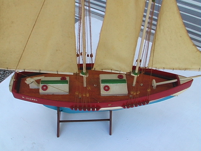

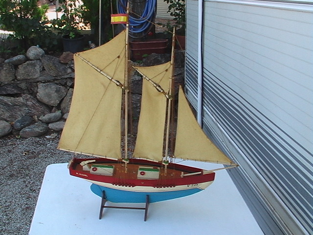

El modelo de barco es una goleta de unos 45 cms. de eslora por 15 cms de manga y con una profundidad maxima para la instalación de unos 5 cms., no obstante te envío unas fotos para una mayor aclaración.
Este es el barco en cuestión

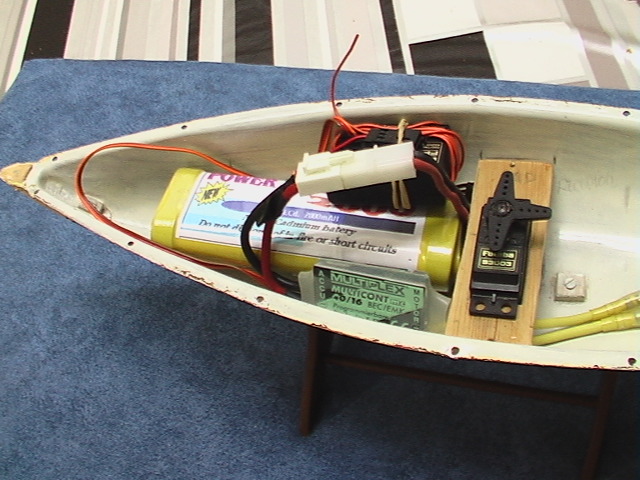

El receptor y el variador irán en los cambuchos de cubierta

El problema para hacer ese velero navegable es probablemente mayor de lo que te imaginas!
Vayamos paso por paso.
Como piensas controlar el velero? Me imagino que por el timón y por el control de las velas?
Pues bién, el timón para poder cumplir su función en el agua tiene que ser mas grande a escala que en el original. Además un velero con un casco como el tuyo, que tiende a ser muy estable en moverse en línea recta requiere de una acción del timón mayor en comparación de aquellos con espada. Aquí existen 2 posibilidades.
La una es agrandar el timón, en el caso de tu velero probablemente se requier una superficie del timón 2 veces mas grande. la otra posibilidad es hacer un dispositivo que puedas fijar al timón cuando lo pones en el agua y que agranda la superficie del timón. Ya flotando esta no se verá y en seco pues se le quita este dispositivo.
Para el control de las velas, siendo estas tan pequenas, usa un servo pequeno, este bastará. Tu tienes un dispositivo de 3 brazos que gira por acción del servo (no se el nombre en Espanol), déjale solo uno y monta en este un brazo más largo. Averigua la longitud que se requiere máxima para poder habrir las velas hasta que estas esten casi perpendiculares al eje longitudinal del casco. La perforación experior de ese brazo debe moverse lo suficiente para dar este movimiento. Para las otras dos velas buscas el punto adecuado. No se si me explico.
1. Punto de gravedad y peso:
Primero es que supongo que con una bateria tan grande tendras problemas de alcanzar que el velero flote en el agua a la altura de la línea de flote. También usaría in servo mas pequeno y por lo tanto mas liviano. Ya has experimentado como flota el velero en el agua?
El segundo punto relacionado a este problema es lograr un punto de gravedad tan bajo como sea posible para que este se oponga a la fuerza del viento en las velas que va a hacer girar el bote alrededor del eje longitudinal acostandolo de lado. Por un lasopondría plomo en el fondo del casco lo mas abajo posible hasta que el casco este equilibrado de tal forma que flote con la línead de flotación deseada al nivel del agua.la tine de la banera en la casa es un buen lugar para lograr encontrar estos puntos. Aqui la imagen que muestra que yo hice eso con mi velero, que tiene la misma forma básica del casco, pero es algo mas grande:
También existe aquí la posibilidad de hacerse algo como una espada que montas debajo del casco cuando lo pones en el agua y que así va a mejorar el punto del centro de gravedad. Sin esto el velero solo podra usarse cunado casi no haga viento y no sera muy satisfactorio como navega. Con estos 2 dispositivos, el uno para el timón y el otro para bajar el centro de gravedad, el velero podra darte muchas horas de placentero y atractivo navegar.
Saludos Hellmut

Hellmut te comento que el barco lleva ya una quilla de plomo no se ve porque esta pintada en azul, flotar flota bien como estaba pero cuando incorpore toda la motorización ya veremos que pasa, por otro lado de momento no pienso en que las velas se muevan solo la trasera que le dejaré un pequeño recorrido para moverse por el propio aire, el servo que ves el el que manejará el timón.
Pretendo hacer en este mi primer intento un barco de lo mas sencillo para pasar el rato mas tarde me complicaré la vida.
El motor funcionaria con una bateria de 7,2 v conoces alguna mas pequeña de ese voltaje.

Si, 2 células del a base de litio, cada célula da 3,7V! Ok, esa información faltaba. Pero lo que escribo del timón lo vas a notar y el efecto de las velas no será muy satisfactorio! Ya veras y ojalá me equivoque!

La motorización que propones es mas que suficiente para un barco tan pequeño. Como no vas a mover las velas una emisora de dos canales es suficiente. Las velas tambien las puedes recoger para navegar con motor.
Si ves que al meter las baterías se hunde por encima de la línea de flotación, puedes taladrar interiormente el quillote de plomo para aligerarlo algo.
