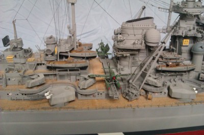

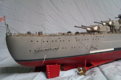

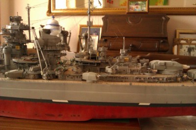

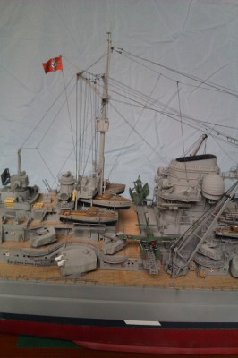

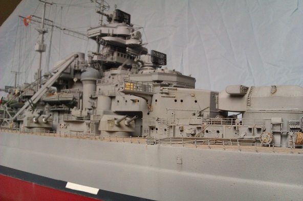

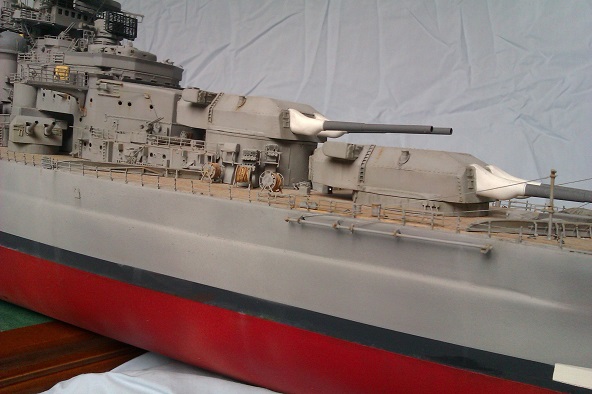

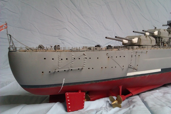

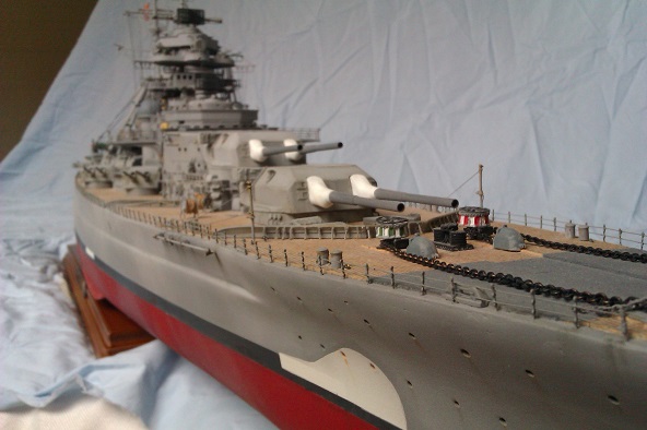

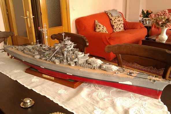

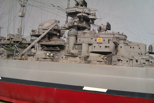

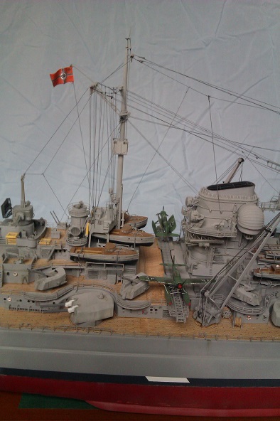

Mi mejor manera de ayudar es mostrar mi trabajo, esto es, mi Bismarck.
Hay 11 fotos que dan una idea. La mayor dificultad la tuve en colocar la fibra de nylon por los candeleros, me pareció imposible la idea de enhebrar, así que sencillamente pegué con ciano el hilo a cada candelero con lo que se deba la imagen de barandilla. Hoy ya hay a la venta fotograbados con lo que te evitas esta molestia.
La siguiente dificultad estaba en el weathering, en español "el ensuciado" del buque, algo difícil si tenemos en cuenta el poco tiempo de uso de la nave, apenas dos meses.
En el casco lo inicie con los productos AK convencionales y dando después un repaso por encima de aerógrafo para ocultar y dejar solo una veladura de las manchas.
En la superestructura un lavado y un muy ligero repaso con aerógrafo. Nada fácil pero el resultado final es muy realista.
No coloque las insignias nazis de proa y popa, pero si situé la bandera de la kriegsmarine tanto en la popa como en el mástil superior. Para hacer la forma de bandera ondulada es pegar en papel y volver a pegar en lamina metalizada muy estrecha y moldeable.
Si hay preguntas estoy a vuestra disposición.
Alberto
Alberto
