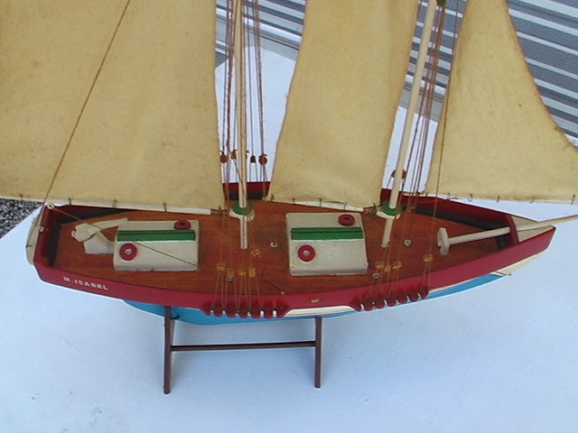

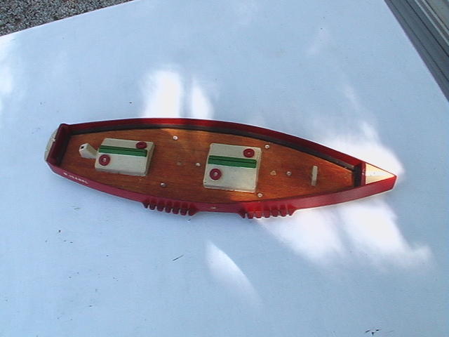

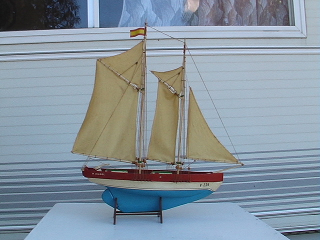

Empiezo en este mundillo de barcos rc y como tarea he decidido motorizar un barco estatico de 43 cms de eslora, manga 15 cms, con casco de aluminio yo creo que le barco es apto para esa transformación y para la misma cuento con :

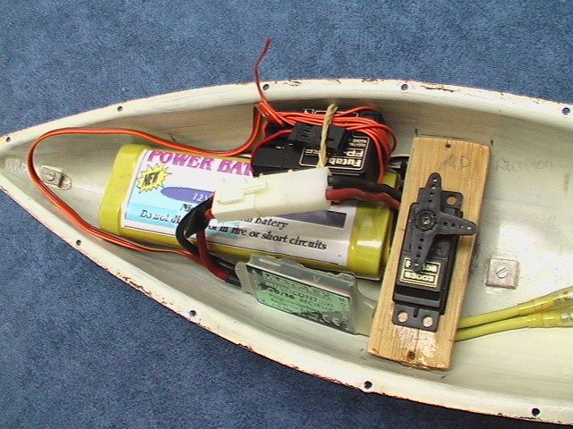

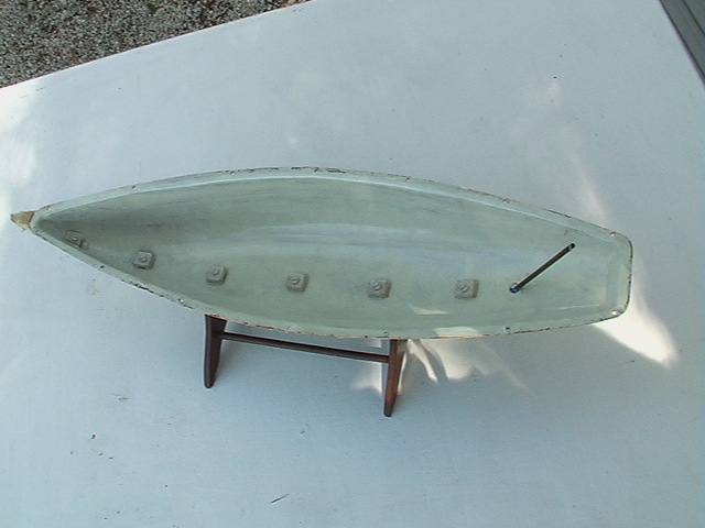

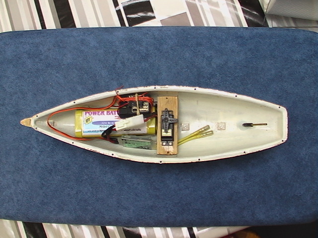

Supongo que si tendre que poner un motor de 380, le haría falta reductora ? y respecto a lo del variador si es de un avión os mando unas fotos de como pienso poner la motorización algo amontonado por cierto y no se si así se puede instalar, el espacio libre sería para el motor.
Otra pregunta es si también se debe instalar el pack de pilas del receptor.
