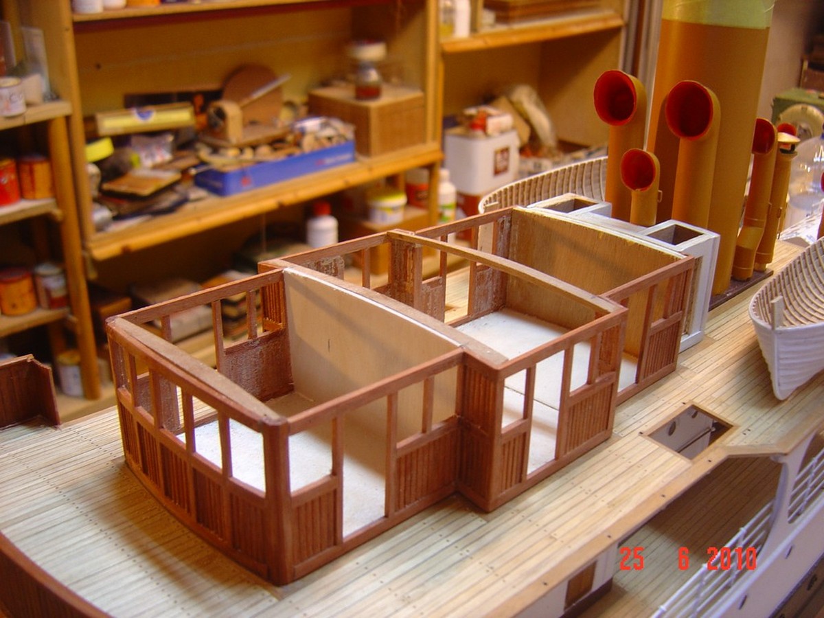

- Por encima de una falsa cubierta voy montando la tablazón de cubierta, montando también las brazolas de bodegas, bitas, molinete, etc.
- Taladrando para meter tapines, la broca o barrena de 0,7 m/m. para madera las hago con agujas normales de costura afilándolas por la parte del ojo, en forma de pirámide triangular, son mucho mas baratas y además no hace falta marcar con punzón el punto donde se ha de taladrar, se pincha con la punta de la barrena, se arranca el taladro y no se mueve de esta punto.
- Afiladora de tapines, con esta maquinita y el sistema que os mostré llego a meter mas de 300 tapines por hora, las cubiertas del correillo pude llevar unos 2000 tapines.

Manguerotes de ventilación
Era algo que me traía de cabeza, el correillo lleva 20, dos de tamaño grande, 14 medianos y 4 pequeños. Decidí hacerlos moldeados y además que fueran huecos, comienzo haciendo los modelos macizos en madera de boj, con los tres modelos hago tres moldes de silicona de moldeo, y también hago una roto moldeadora. Utilizo resina epoxi, introduzco la suficiente resina en el molde, y la pongo en la roto moldeadora hasta que la resina endurezca y esto me lo indica el sobrante de hacer la mezcla.
Normalmente cuando tengo que hacer piezas iguales y la cantidad pasa de diez unidades hago algún artilugio para que salgan igualitos y en serie por ejemplo cañones, cureñas, ruedas de cañón, manguerotes como en este caso etc.
- Roto moldeadora use un motor de horno microondas que da 5 rpm. En principio le puse dos motores iguales pero no funciono bien, pues al tener las mismas revoluciones los dos cuadros, una cara nunca pasaba por la parte inferior y dejaba sin resina este lado, por lo tanto le puse un motor con más revoluciones al cuadro interior 17 rpm. O sea 5 y 17 números primos así no hay coincidencias
- Desmoldando el manguerote, podéis ver que tanto la boca como la parte inferior (esta no la podéis ver) salen cerradas pero el manguerote es hueco.
- Aquí podéis ver la cantidad de manguerotes para el correillo y para los amigos
- Abriendo la boca con la fresa aquí también se aprecia el grueso de la capa es aproximadamente el grueso de todo el manguerote
- Si algo no ha quedado claro no dudeis en preguntar no tengo ningun inconveniente en aclarar cualquier cosa
