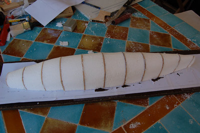

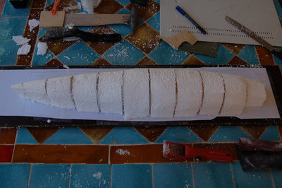

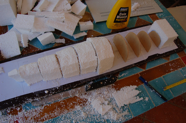

Os dejo una foto de como he ido colocando los taco de porexpan, es de densidad media, cosa que no me importa porque luego se cubre con aguaplast.
Se puede ver como se an colocado las cuadernas y se pegan los tacos con cola blanca.

Re: Construcción Jif2 Fibra de Vidrio y Resina de Poliester
Ojo en la zona de las cuadernas. Tiende a producirse un surco cuando lijas el porexpan que luego se nota en el molde. Repasa muy bien una y otra vez el enmasillado para que no te ocurra esto. A mí me pasó y luego tuve que lijar mucho.

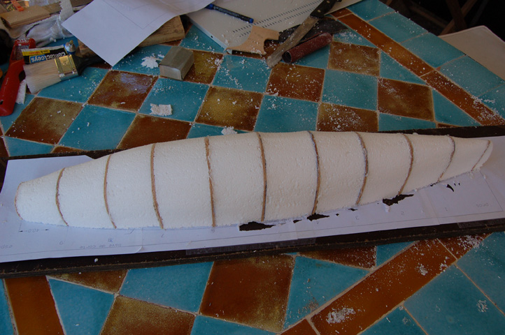

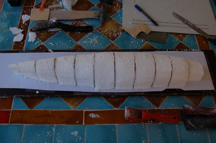

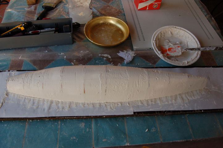

Adjunto más fotografías del proceso.
Para la talla del casco he utilizado, un cuchillo de sierra para cortar los tacos a las medidas dejando un margen de unos 3mm, para no tener que hacerlo una vez pegado. Para el rebaje he usado un Surform, para desbastar porexpan y para afinar e igualar la trama del porexpan he usado lija de varios grosores. Ya estoy con el enmasillado de aguaplast. He dado una primera capa gruesa igualando los tramos entre cuadernas con un trozo de plastico como espatula (más ancho que el tramo entre cuadernas). Supongo que ajab se refería a esa curvatura que queda en el porexpan, creo que debido a no usar un taco de madera del largo suficiente a la hora del lijado.
Ahora cuando lije el aguaplast ya será diferente porque se iguala la dureza del material.
Saludos, espero vuestros comentarios.

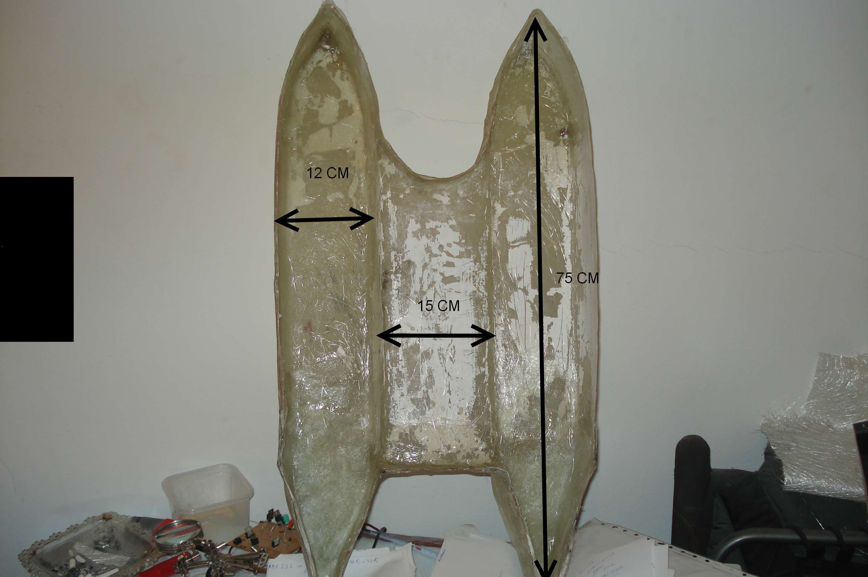

Que tamaño tiene ese catamaran?
Te dejo foto con las medidas.
Como veras esta para tirarlo, hay que ser realista.
Lo único bueno que tiene es que me servirá para banco de pruebas con la parte electrónica.
