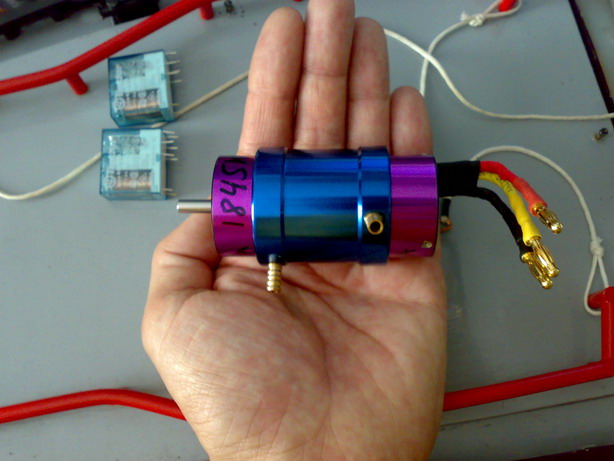

Por cierto al final consegui motores especificos para botes :
http://www.hobbyking.com/hobbyking/stor" onclick="window.open(this.href);return false; ... L35-56.jpg
HXT 36-56 2700kv Brushless Inrunner (WaterCooled)
Kv: 2700rpm/v
Required ESC: 80A
Voltage Range: 10-18v
No Load Current: 4.9A
Max Load: 68A
Max Power: 475W/60S
Weight: 317g
Shaft: 5mm
Standard size mounting holes enable the motor to be installed in a large range of motor mounts.
No tengo idea de que potencia dan, mas alla de 475 watts rateados, ni a que modelo equivale ( si es un 540 o un 600 o mas) Y lo otro que no tengo muy claro es el tema de las revoluciones el motor marca 2700 vueltas por voltio, pero me imagino que la parte donde se afina el motor sera algun tipo de reductora porque gira muy suave, a diferencia de los motores de avion grandes que tambien tengo que se nota claramente la fuerza de los campos de los imanes al girarlo a mano.
Asi que supongo que poniendole baterias de 7.4 si la transmision fuera directa estaria en el entorno de 20.000 revoluciones que es muchisimo, espero que la reductora sea de 3 a 1 para bajar esa velocidad a 6000 o 7000 revoluciones ( aunque la medicion debe ser en vacio, con carga debe bajar otro poco mas las rpm) De todos modos las especificaciones del motor manejan una bateria de 10 a 18 voltios ( lipos de 11.1 seria lo que podria usar si no uso las de 7.4) pero me parece una disparate los kv que puede llegar a levantar con esos voltajes.
La unica duda que aun tengo es a que limites de rpm se pueden girar esas helices bipalas de 68mm sin que empiecen a cavitar. Pero una vez lo tenga armado me voy a enterar facil.
Si alguien puede arrojar mas luz sobre el asunto se agradece, sino seguire probando empiricamente el problema.

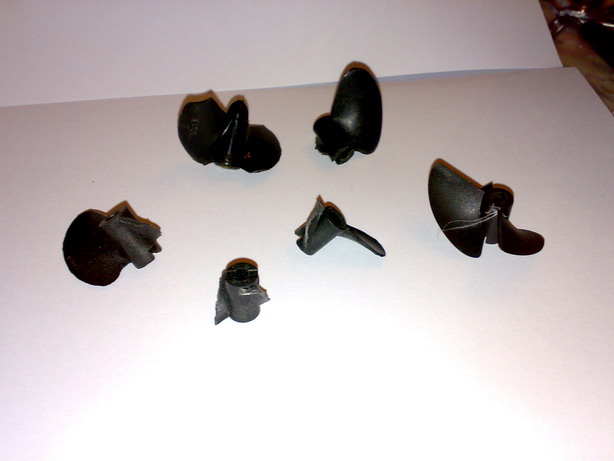

Bueno ya anduvo en el agua, termine usando una bateria de gel de uso en alarmas, bastante pesadita ( creo voy a usar finalmente baterias lipo de 11.1) pero me encontre con un grave problema. Aparentemente el motor no tiene reductora porque no puede con esas helices, en seco no ocurren problemas mas alla de las exageradisimas revoluciones que levanta, pero una vez en el agua es tan grande la resistencia que hacen que en menos de un minuto los reguladores electronicos de 80 amperes, se recalientan y cortan la corriente al motor. No son los motores los del problema son los reguladores que no pueden con el consumo del motor, estos ultimos apenas si entibian. Los motores recomiendan un regulador de 60 amperes, si con 80 no alcanza es porque las helices no coinciden con el torque del motor.
Dos posibles soluciones: 1º instalar reductoras, cosa que se me hace ya muy cuesta arriba dado que tenia la bancada muy funcional y terminada. Opcion 2º conseguir helices mas chicas porque ese tamaño y formato seguramente sea para motores nafta y de los mas grandes. Tengo una lancha de 90 cm comprada y viene equipada con helices plasticas de 30 mm y andan muy bien con un par de motores de escobilla equivalentes a un 370. Asi que ya lo que hice fue encargar 5 o 6 modelos de helices diferentes desde los 37mm a los 55 mm bipalas y tripalas.
Si probando esas helices el problema persiste, habra que instalar reductoras... pero deseo no tener que pasar por eso.
