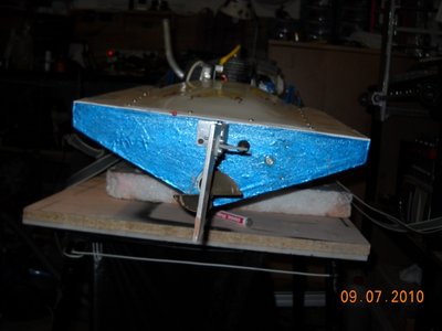

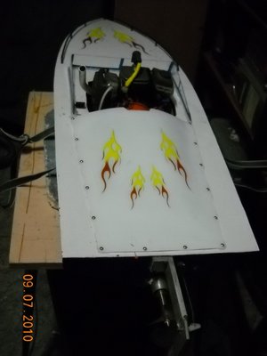

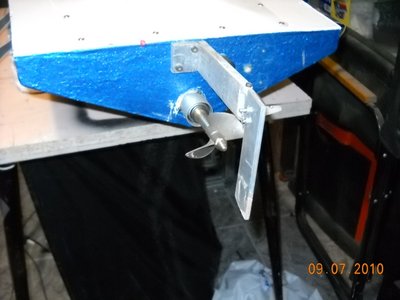

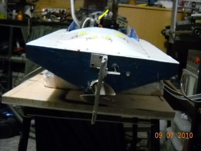

Estimados amigo soy nuevo en lanchas me hice una de 1200mm y el motor y la flotabilidad es nuy buena pero me pasa que cuando acelero se gira a la derecha y cuando le doy a la direccion a la izquierda no hace nada esto a que se debe y como puedo solucionarlo.
os pongo unas fotos para que veais como esta montada

por lo que veo montas un motor que gira a izquierdas a juzgar por la helice,lo cual produce un par de giro contrario al del giro del motor,con lo que la lancha se hunde hacia la derecha (babor) y poor tanto llega a descompensar la estabilidad hacendo que gire a la derecha hasta tal punto que llega a inutilizar la funcion del timon.para solucionarlo se puede hacer de varias formas,una de ellas es poner plomo en el costado de estribor del casco y por dentro de este,dejandolo siempre a la altura del centro de gravedad para que no varie la posicion del centro de gravedad

pero todos los motores de gasolina que visto giran asi incluso las que venden en las tiendas por ejeplo esta http://www.import3000.es/LANCHA-VOLVO-GIGANTE" onclick="window.open(this.href);return false; y funcionan bien.

Pues porque las que venden en las tiendas ya vienen contrapesadas para evitar el efecto torque de la helice, y tu lancha no está contrapesada.

y esas cuchillas que tienen algunas a los lados en la popa para que son?

Pues esas cuchillas son para que una vez equilibrado el casco si se sigue llendo pa un lado entonces se le pone eso para que el casco no valla doblado, pero al ponerle estas cuchillas le pones resistencia al agua con lo que la lancha va a agachar el morro un poco mas, vas a restar velocidad y a aumentar consumo.

Gracias a todos le e puesto una chuchillas en el lado izquierdo de la popa y ya va derecha y gira a izquierdas.

si el casco esta equilibrado pero le puse una cuchilla en la popa en el lado izquierdo y ya va casi recta lo que pasa es que me tira mucha agua para arriba y parece que va revolucionada iria mejor con una tripala porque tengo una electrica y con una tripala va que vuela y con una bipala iba revolucionada.

Cada lancha es un mundo, es cuestion de probar.
Tambien puedes probar moviendo el ataque de la helice si puedes
