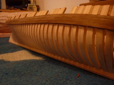

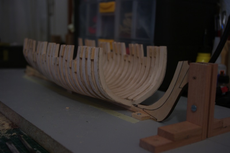

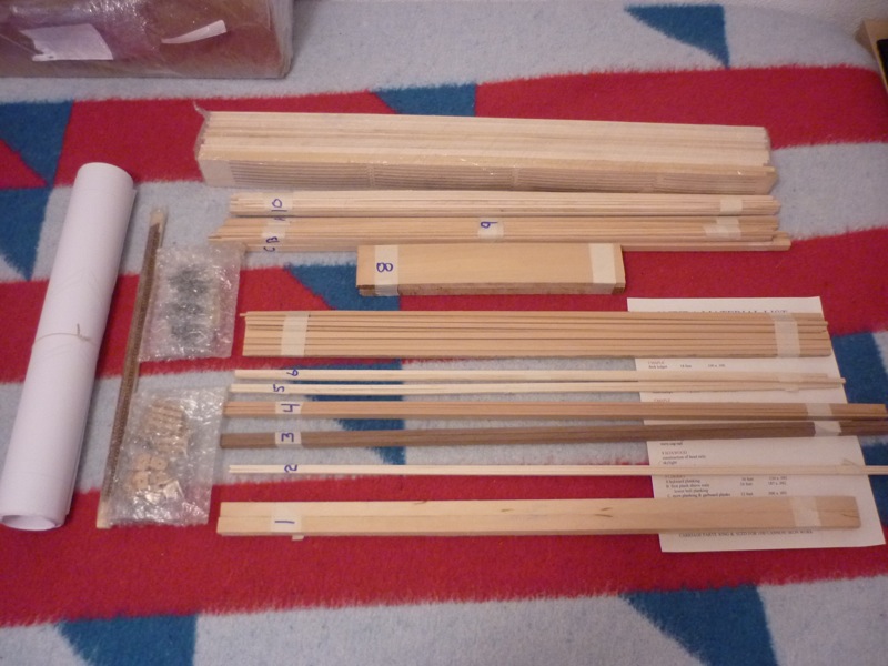

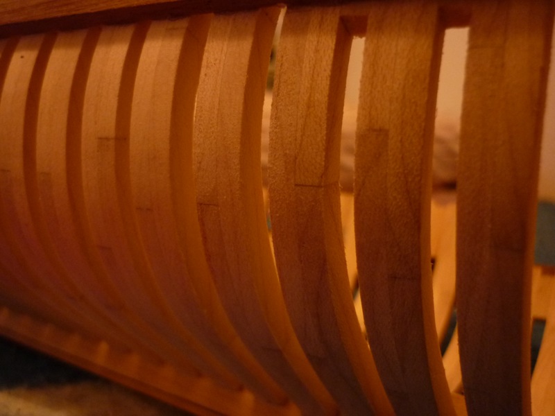

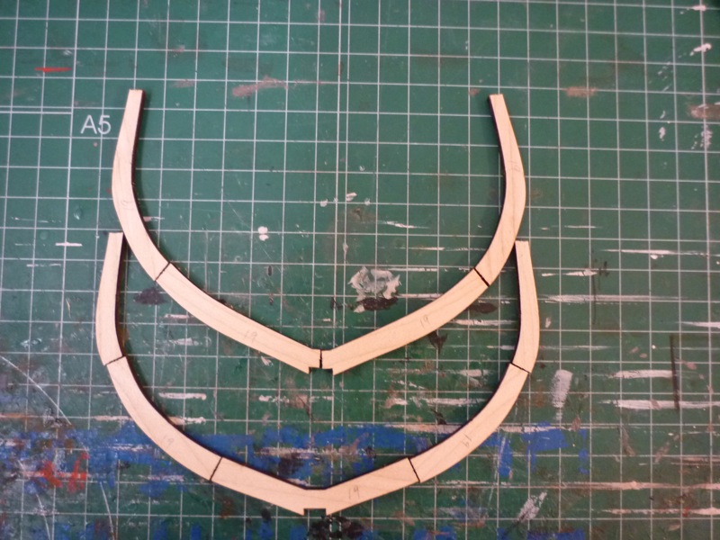

Bueno os pongo unas fotos del proyecto con el que estoy ahora. Es un kit de la empresa Americana The Lumberyard. Es el mismo kit que hizo hace ya bastante tiempo Isidro y del que hay un fantastico paso a paso en este foro.
Fue el regalo de cumpleaños de mi novia de este año (abril) asi que todavia no he hecho demasiado, pero bueno cada dia haciendo un poco espero terminarlo este año.
Es un kit de una enramada por definirlo de alguna forma, con las piezas de las cuadernas, baos, etc. precortadas a laser. Tambien vienen los cañones hechos. Mas informacion sobre este kit en http://www.dlumberyard.com/oneida/OneidaHome.html" onclick="window.open(this.href);return false;

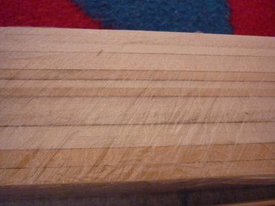

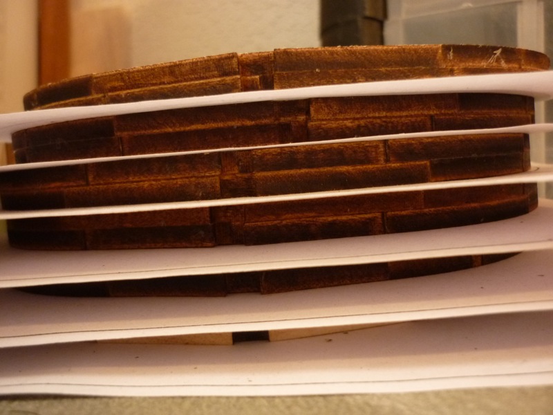

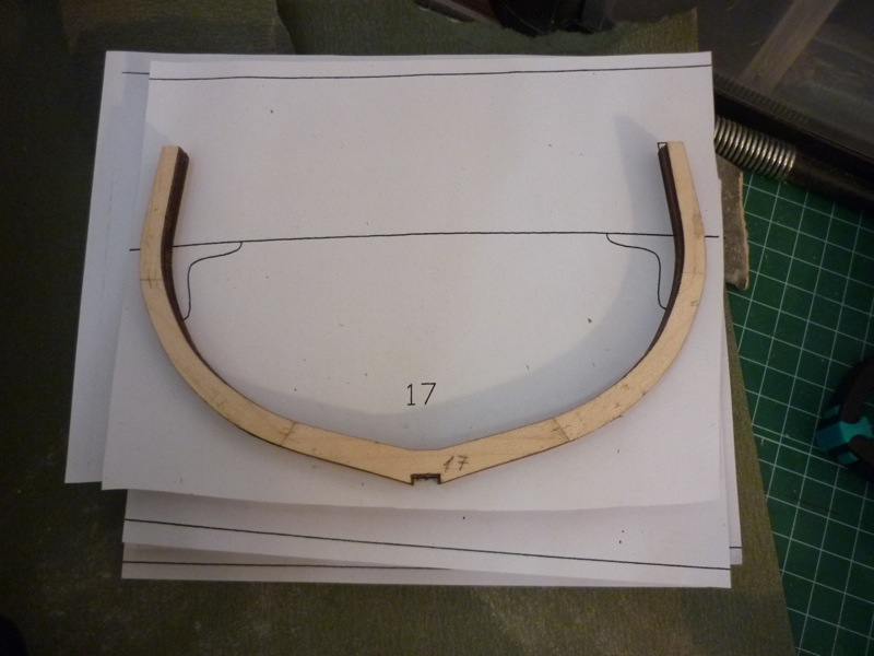

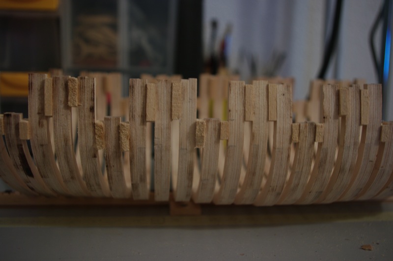

En cuanto a lo hecho hasta ahora, he usado papel pintado con rotulador negro para que se vean las uniones de las piezas. Pura y simplemente estetico, me ha encantado la estetica cuando lo he visto en otros modelos (solo espero que me quede bien tambien jeje). Aqui estoy por si teneis alguna pregunta.
Os pongo algunas fotos de como me va por ahora. (perdonad la calidad, ya que me han dejado una camara reflex para probarla y las fotos mas recientes son un pupurri de configuraciones diferentes)

javimetal escribió: En cuanto a lo hecho hasta ahora, he usado papel pintado con rotulador negro para que se vean las uniones de las piezas. Pura y simplemente estetico, me ha encantado la estetica cuando lo he visto en otros modelos (solo espero que me quede bien tambien jeje). Aqui estoy por si teneis alguna pregunta.
Yo no veo muy claro lo del papel pintado entre uniones. No me refiero a la estética que queda bien, me refiero a la firmeza de la unión. Si has rellenado con papel toda la unión y lo has encolado sin clavos yo creo que eso no está bien sujeto y se puede desmoronar. La cola blanca es excelente para pegar madera pero si pones papel en medio no le encuentro fiabilidad a la unión.
javimetal
Mensajes: 90
Registrado: Sab Ene 31, 2009 6:54 pm
Re: USS Oneida - The Lumberyard
Mensaje por javimetal »
En las pruebas que hice pego muy bien y en el resto de modelos que he visto en la red usando la misma tecnica no he leido nada de que soltase o se desmoronase, asi que lo hice asi. Por ahora no he tenido ningun problema y espero no tenerlo. Quizas sea el papel al absorber la cola queda una union decente, seguro que no tanto como madera-madera pero lo suficientemente fuerte. El tiempo lo dira.

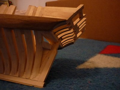

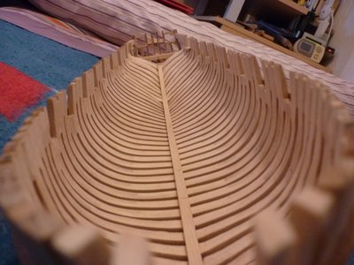

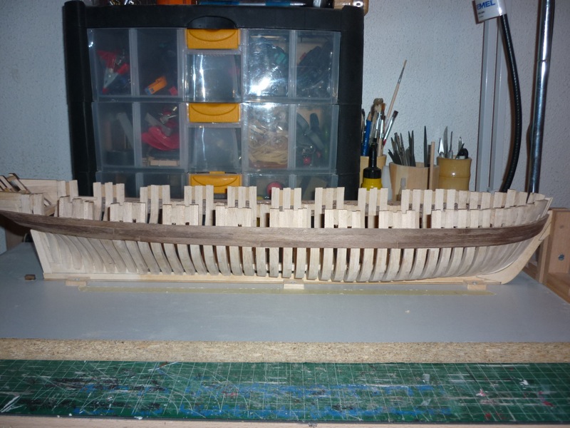

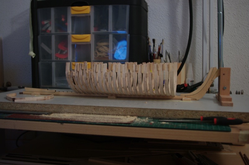

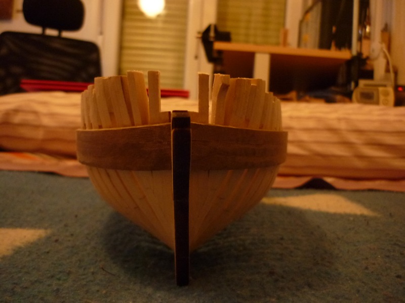

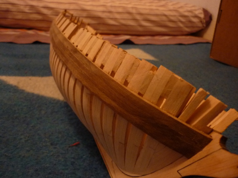

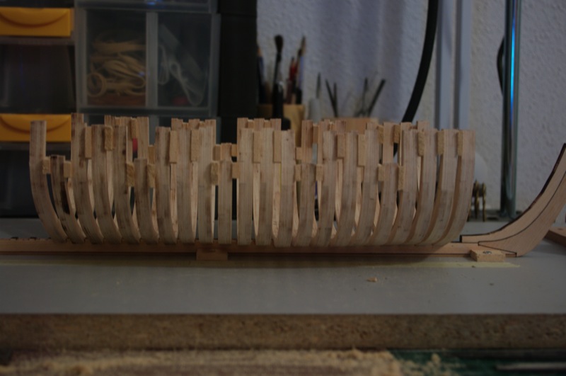

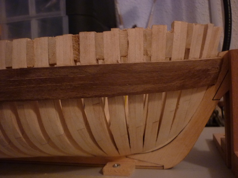

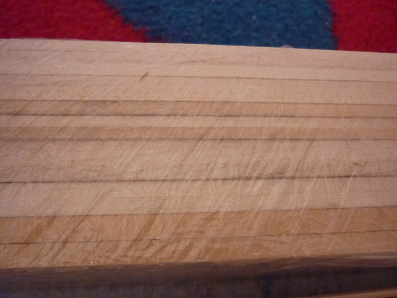

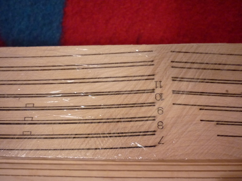

Despues del paron en agosto por las vacaciones y haber hecho mas bien nada en septiembre, retomo las actividades en el astillero. He adelantado un poco en octubre y lo que va de noviembre asi que aqui van unas cuantas fotos. Las criticas etc son bien recibidas.

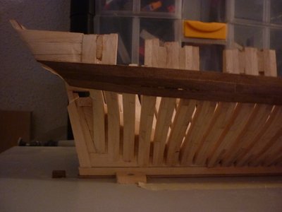

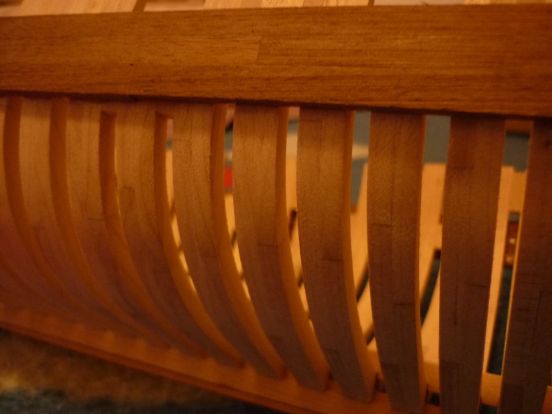

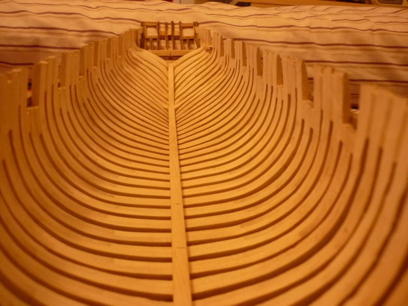

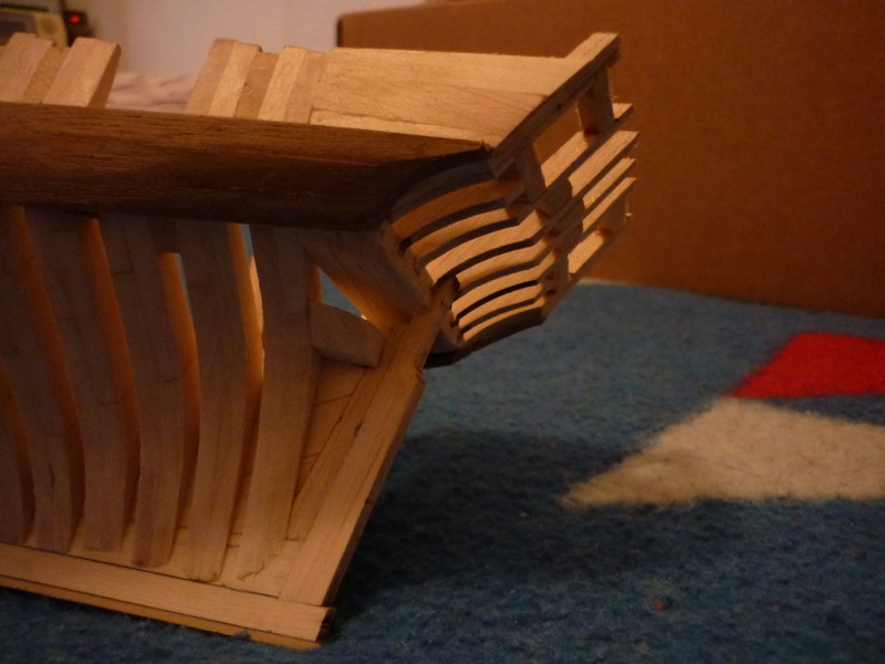

Varias mas.

Joaquin Yarza
Fundador
Fundador
Mensajes: 2629
Mensaje por Joaquin Yarza »

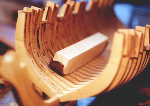

yo lo veo muy bien, ¿el lijado interno como lo haces?
javimetal
Mensajes: 90
El lijado interno lo hice con un taco de madera al que le he redondeado la parte de delante y la de atras, algo asi como un esqui. Luego le pongo lijas, al principio se las pegaba pero era un engorro cambiarlas asi que luego las clavaba con clavos que tenia sobrantes de un kit. Te pongo una foto del ejemplo que viene en las instrucciones on-line:
