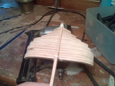

pues me decidi.

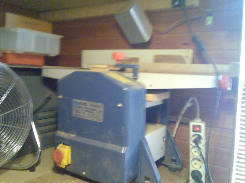

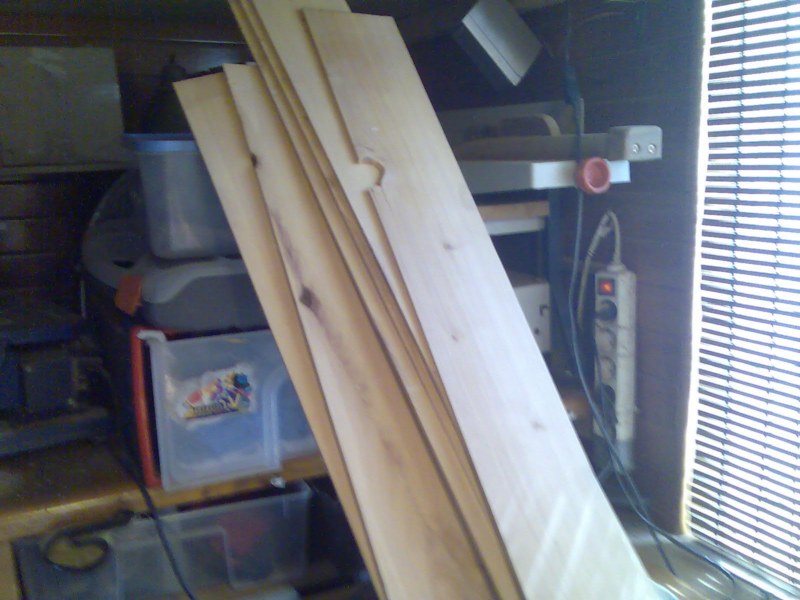

no tengo conocimientos ni habilidad para hacer un modelo tan impresionante como los que se ven en el foro. pero me encanta pelar palos y creo que con este proyecto "me voy a hartá."
hace tiempo consegui tablas en bruto, de un señor que hacia guitarras, y me compre una regruesadora, con la que saque las tablas 5mm con los que hacer un modelo. por aquel entonces no sabia cual. que me perdonen los puristas pero me voy a adaptar al grueso de esas tablas.

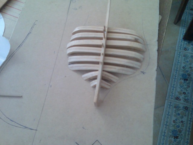

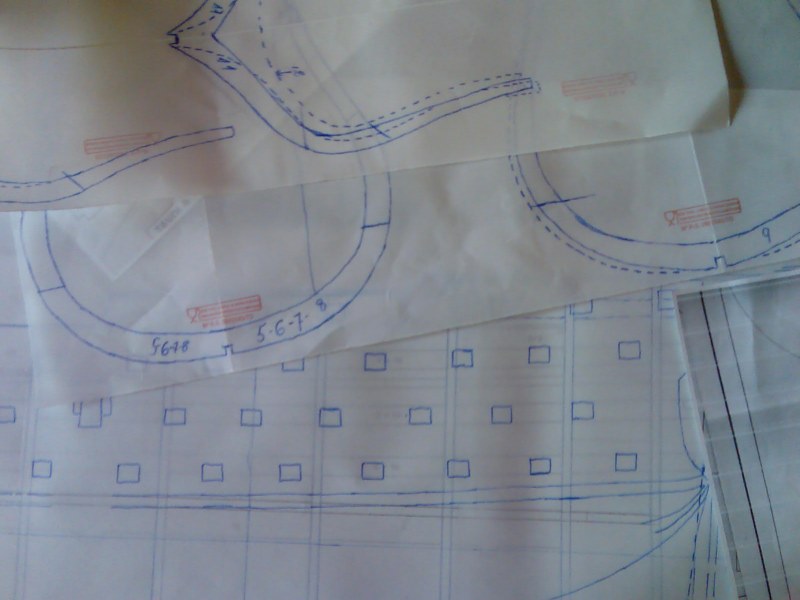

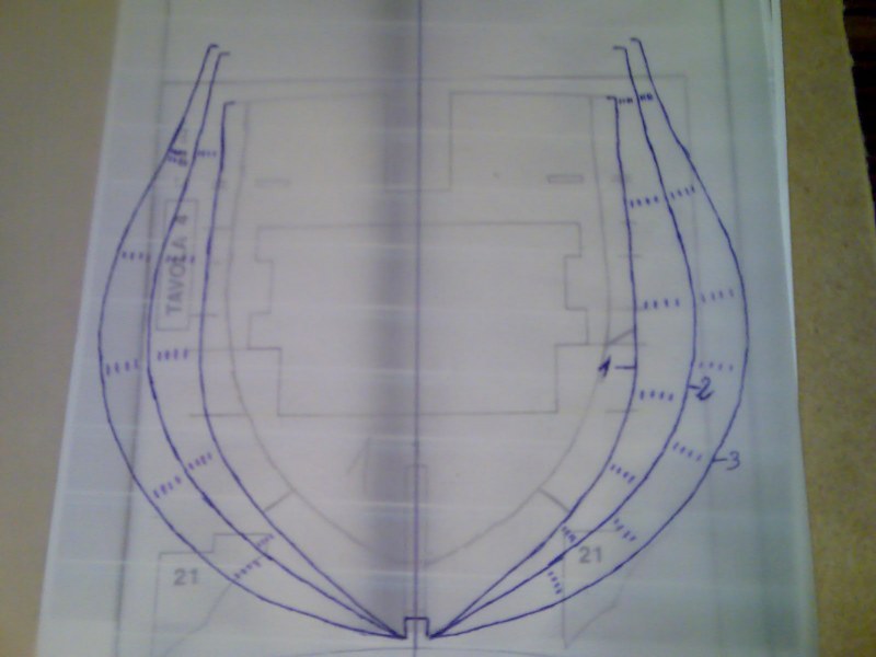

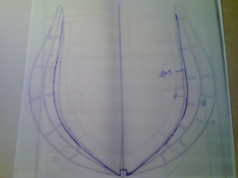

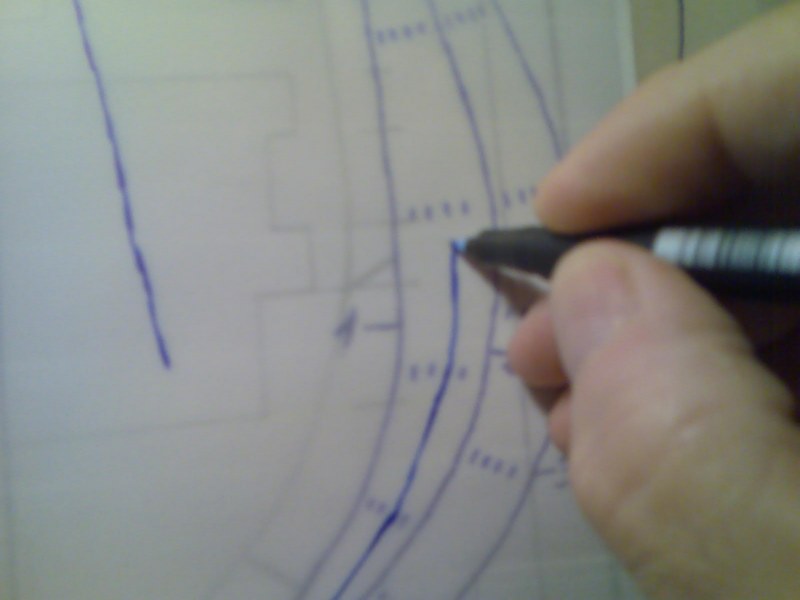

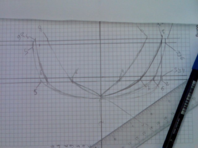

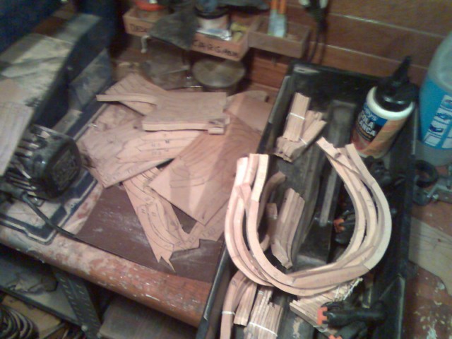

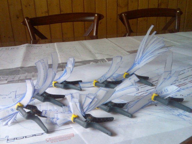

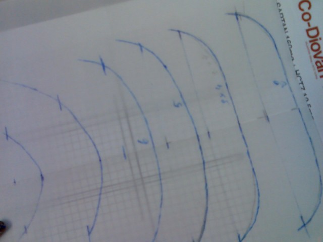

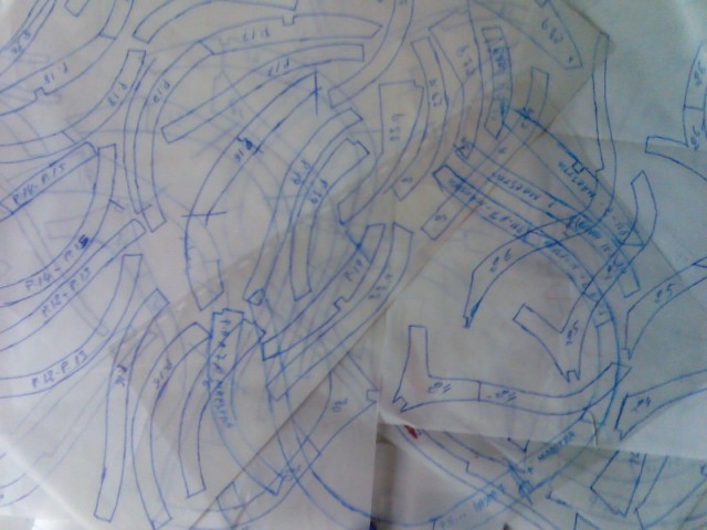

lo que he hecho despues de darle muchas vueltas al coco, es superponer tres cuadernas, copiarlas en un solo papel, dividirlas por 4 que son las que caben menos entre la 1,2 y3. pero ya las he calculado. creo que esta tarde empiezo a pasarlas a madera.

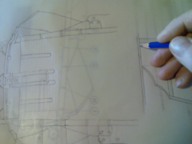

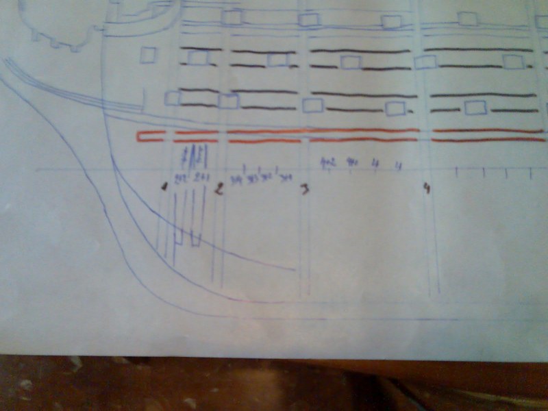

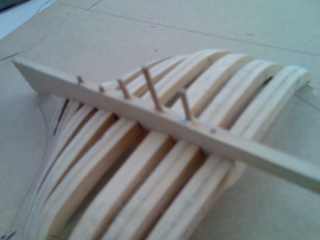

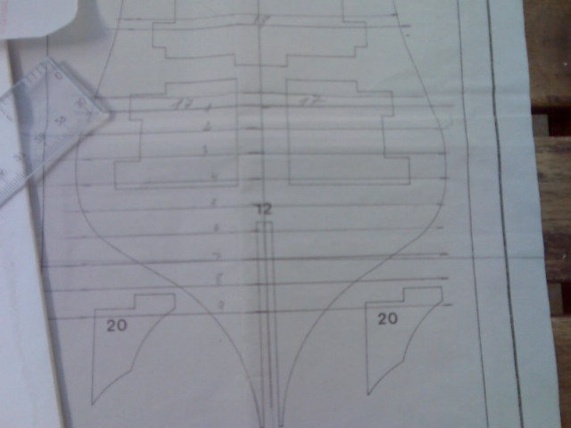

una pregunta. si fuese un kit, apoyaria en el interior de las cuadernas en la parte baja un panel, que iria paralelo a la linea de agua si no me equivoco.
las cubiertas ¿van paraleleas a dicha linea? ¿o van mas altas en proa y popa, y mas bajas en el centro. y si es asi ¿se llama arrufo? o solo pertenece al barco cuando navega.
gracias.

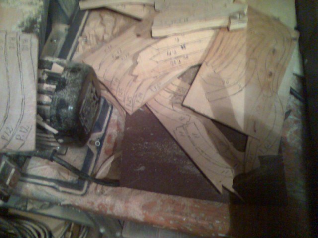

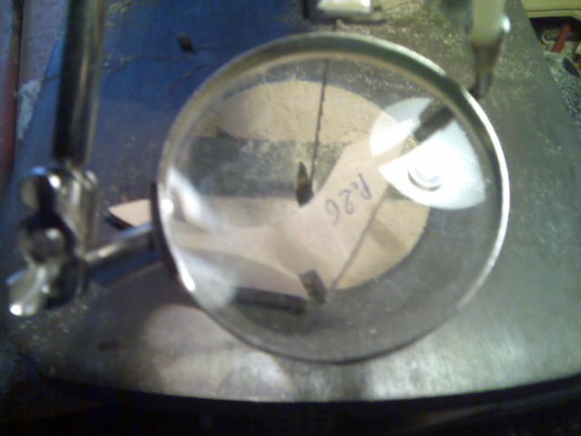

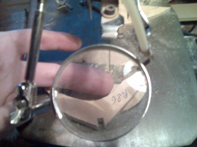

ya estan las plantillas de las cuadernas

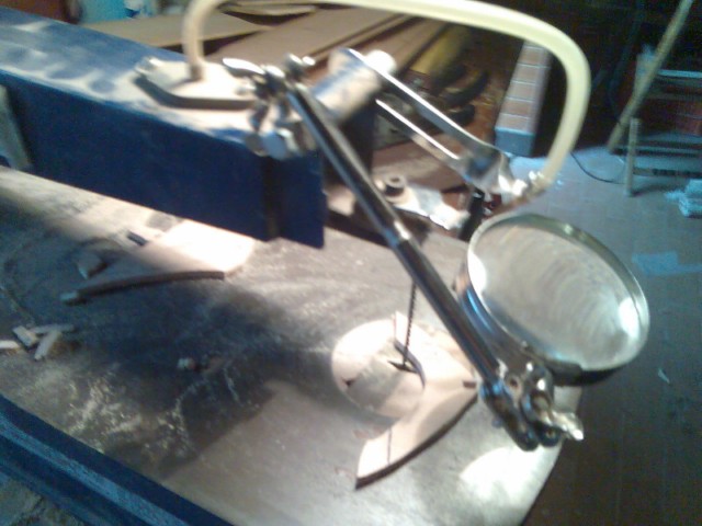

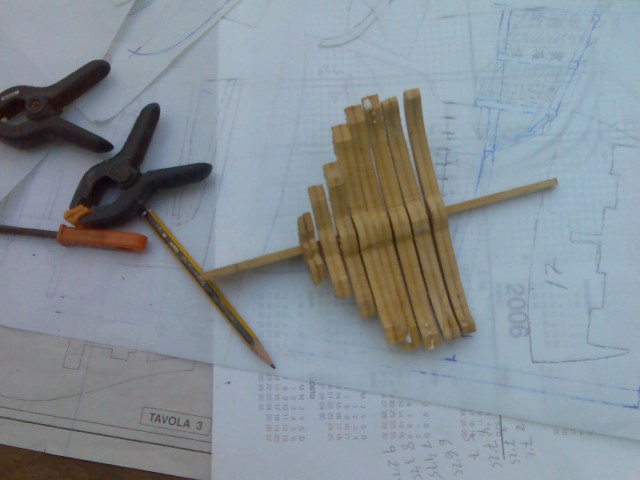

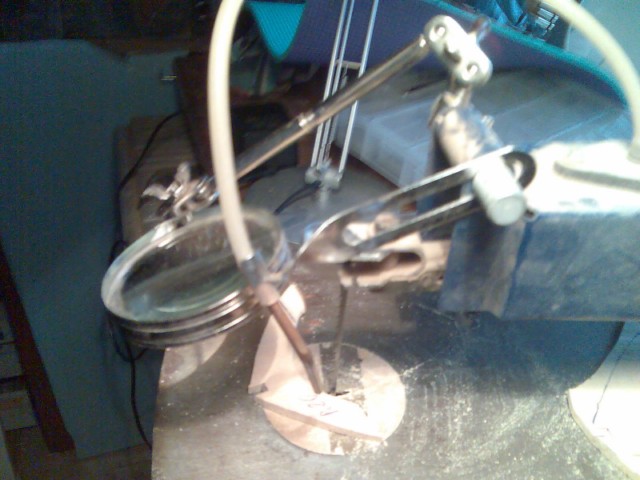

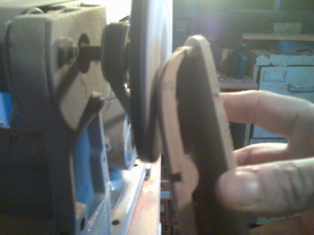

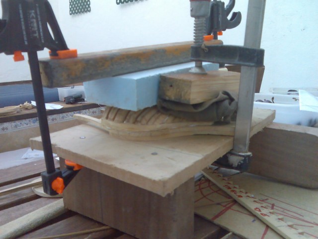

la edad no perdona. me acabo de dar cuenta ... pero ahi va una solucion , que funciona de lujo

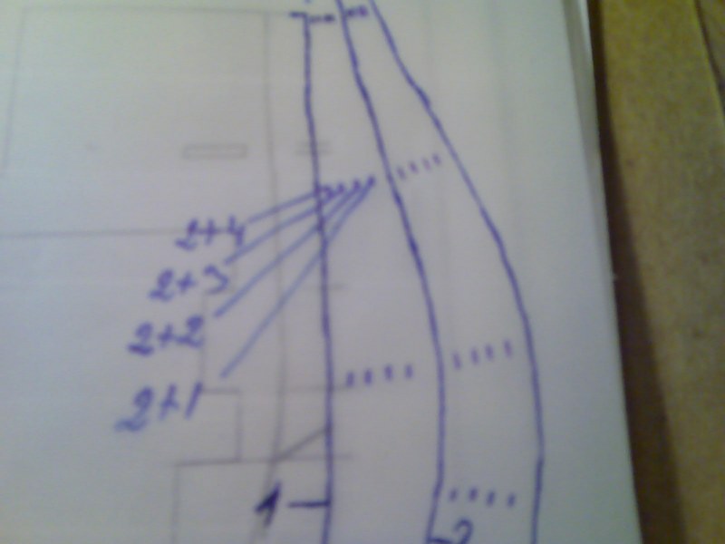

necesito ayuda. hasta ahora tenia pensado dividir la quilla en dos, poner una cuaderna maestra en el centro (triple), con varanga central y genoles a los dos lados, y a partir de ahi, cuadernas de 10 mm, separadas 3.4 mm, quedando 26 a proa y 26 a popa. pues bien. esa distribucion, es francesa y no le pega al victory. ¿sabria alguien decirme la distribucion que llevan los barcos ingleses? y sigo sin enterarme de cual es la diferencia de cuadernas de relleno y las de armar. en el victory de rasguño, se ven cuadernas dobles, y cuadernas que parecen tracas en vertical. por lo demas creo que me estoy enterando de casi todo. saludos y gracias .

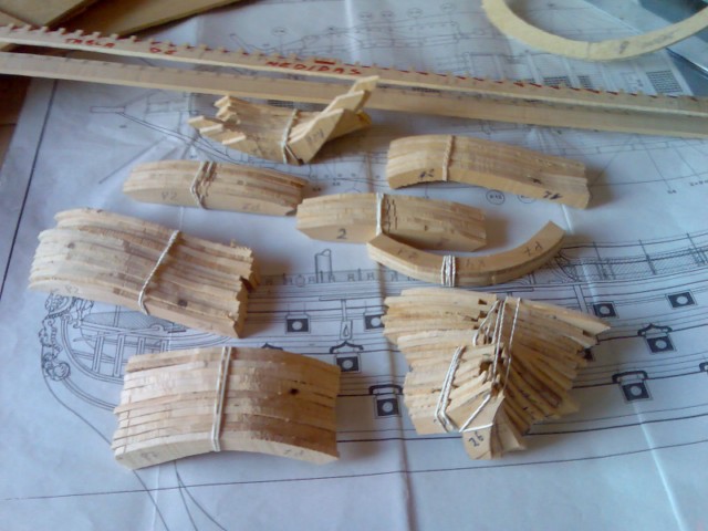

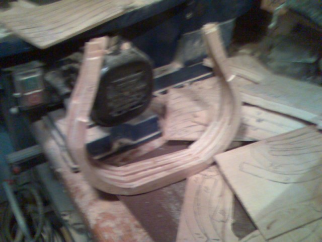

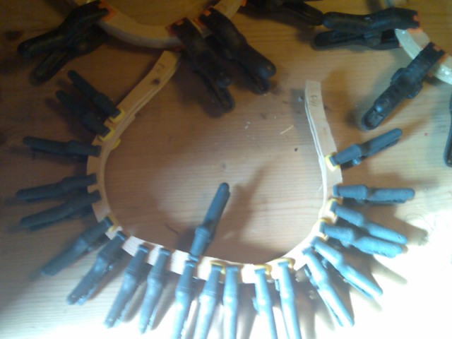

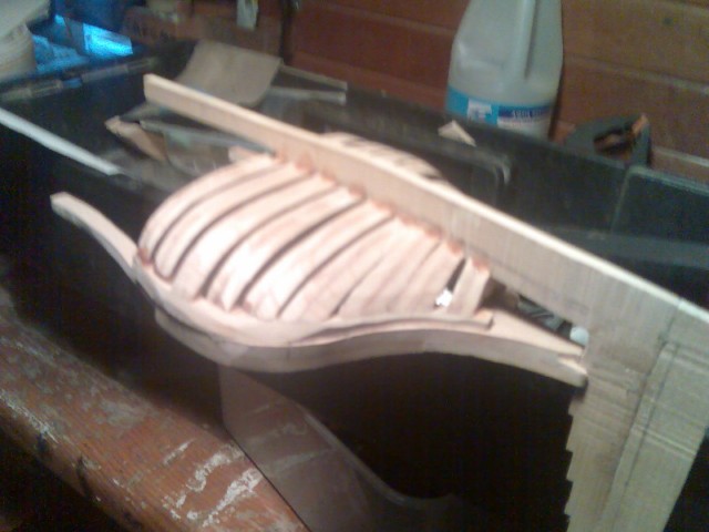

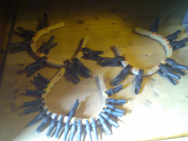

montando algunas cuadernas. ¿alguien me aconseja para comprar madera de peral?

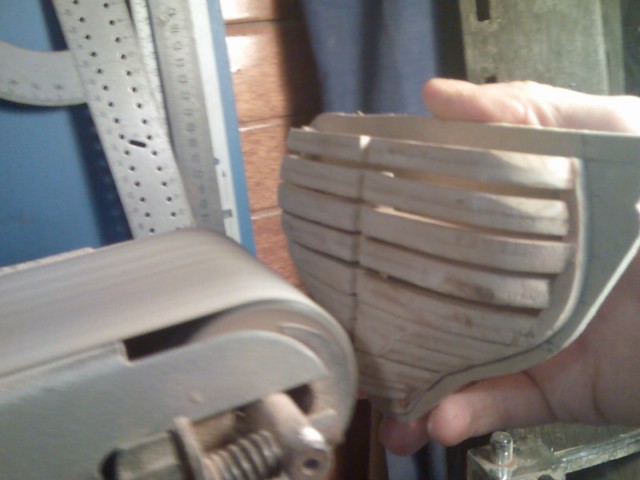

hoy se ha dado bien el dia. tanto darle vueltas al coco... y se encendio la luz. mañana acabare de lijar el codaste con esas piezas que no se su nombre. si alguien lo sabe , se lo agradeceria. ahi van unas fotos.

creo que la mas pequeña, la tendre que hacer un par de mm mayor. pero esta quedando bastante bien.

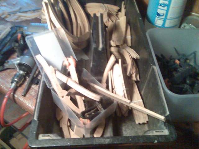

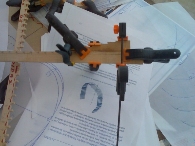

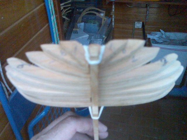

las cuadernas centrales, las estoy montando cogidas con pinzas a otras ya acabadas. asi me quito el engorro del papel.
Última edición por cabrapente el Mar Jul 13, 2010 3:08 pm, editado 1 vez en total.

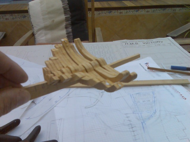

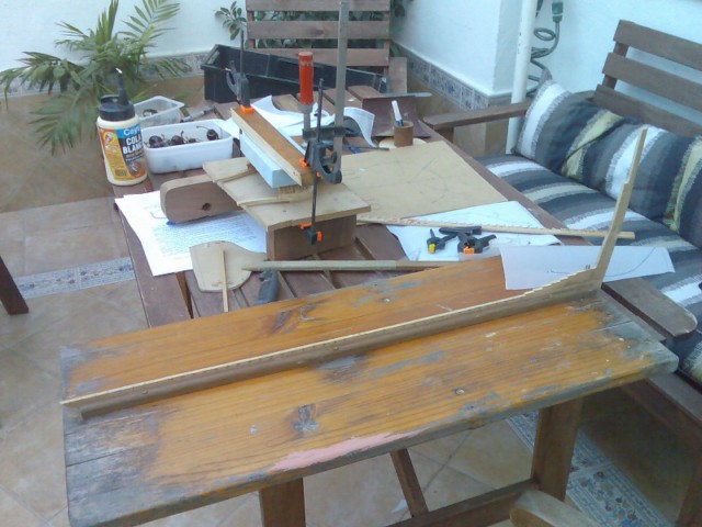

hoy he montado la quilla y parte de la popa. sigo sin saber como se llama.
Última edición por cabrapente el Mié Jun 16, 2010 10:51 pm, editado 1 vez en total.
