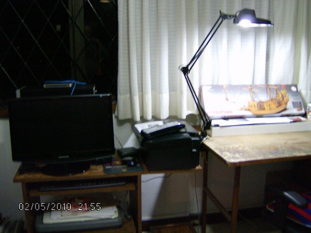

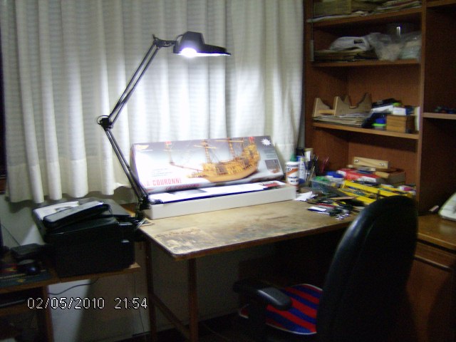

Hola Foreros, recien empiezo con mi reto de montar un paso a paso de La Couronne de Mantua Models, queriendo presentarles en principio mi pequeño rinconcito de Mi Astillero, que por el mismo se podrán dar cuenta por qué es que envidio tanto (de la buena) los talleres de varios de los foreros. Así mismo podrán observar al lado, mi segunda afición, el procesador donde llevo las genealogías de mi familia y, no podía faltar mi asistente que me acompaña durmiendo plácidamente mientra hago mis trabajos.
Espero no aburrirlos con éstos detalles pero, pienso que en ésta forma se pueden dar mejor cuenta de quien soy y de mis aficiones.

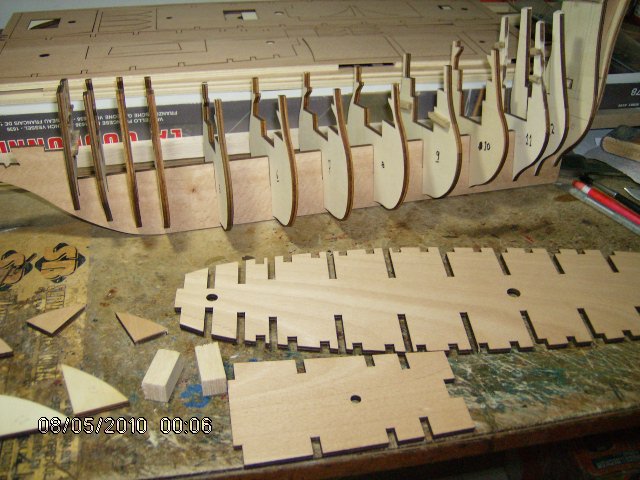

Varias de las piezas.

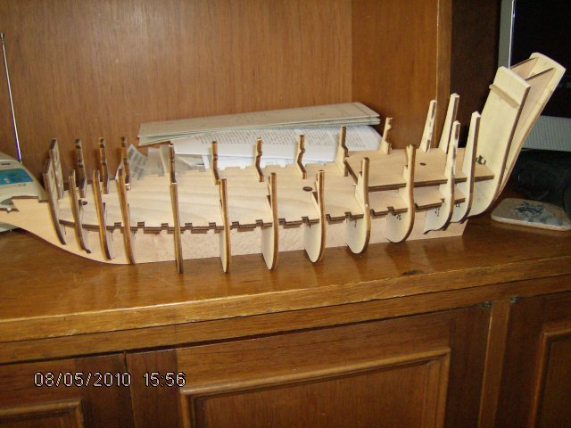

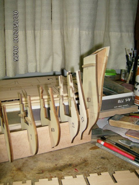

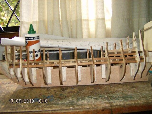

Las dos últimas cuadernas me tocó ensamblarlas para poder orientarme mejor en el montaje de las cuadernas restantes.

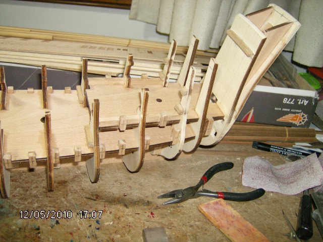

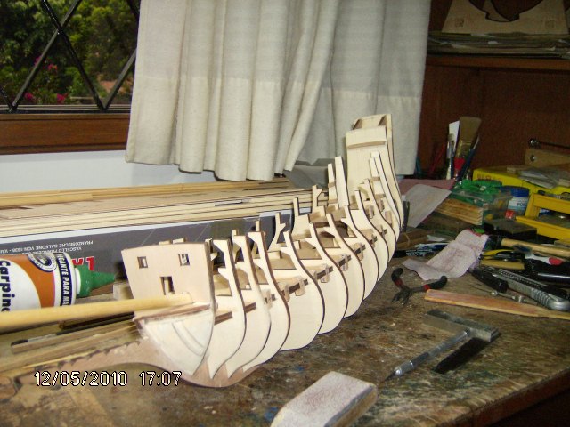

Monté provisionalmente los pueste primeros, para lograr la colocación debida de las cuadernas, sin los puentes me fue imposible fijarlas correctamente.

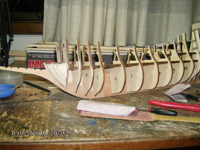

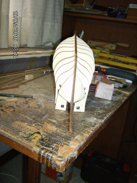

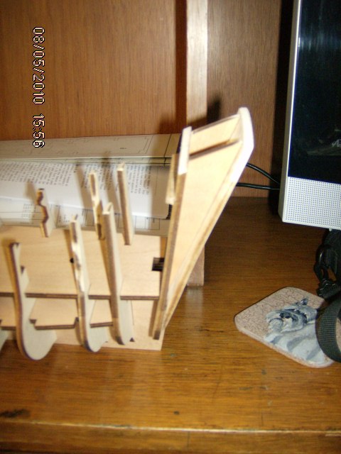

Me costó mucho fijar la parte de la popa.

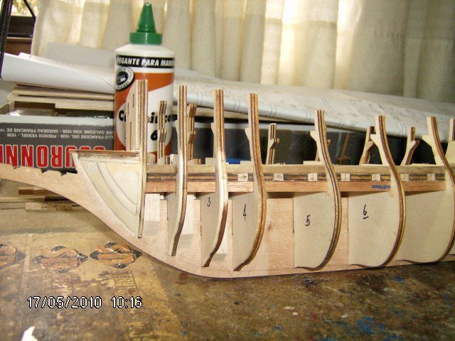

Carpincol es el equivalente de la cola blanca de ustedes en España.  Aquí me tocó diluirla un poco para poder pegar las cuadernas montadas, con el fin de que penetrara por las hendiduras.

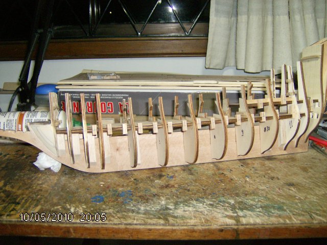

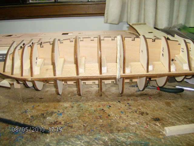

Para mi tranquilidad pegué unos trozos de madera de balso de 1.7x1.7 mm asegurando cada cuaderna y tener así una mayor fortaleza de pegado.
Monté las distintas piezas del puente de proa, pero me lucía muy dévil.

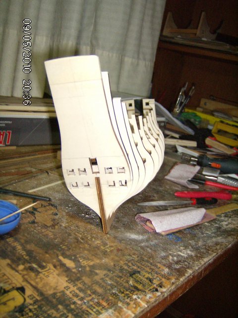

A continuación perforé las troneras de los guarda timón
Luego agregué madera de balso en la proa para darle mayor solidez.
Aquí se pueden observar los refuerzos de las cuadernas y los soportes de los cañones, los cuales no me quedaron gustando del todo.
Estos son los soportes de refuerzo del conjunto.

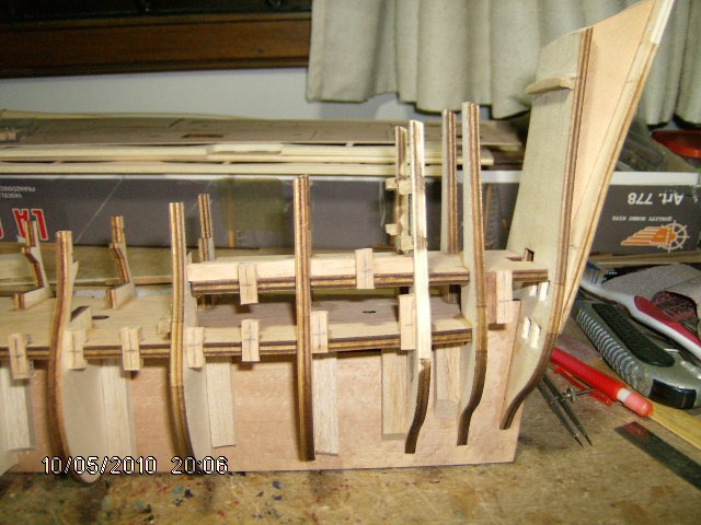

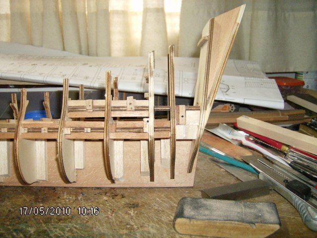

En la penultima cuaderna se nota uno de los soprtes de los puentes.
Modifiqué los soportes de los cañones con maderos de 6x6mm que a la vez me siven para reforzar las cuadernas y evitar la deformación del casco.
Con madera de balso realicé los soportes para los cañones de popa.
Aquí se notan mejor los refuerzos de la proa.
