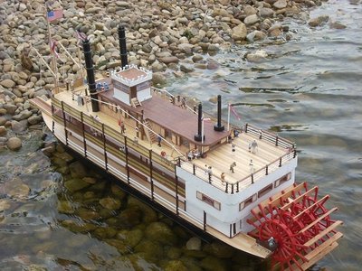

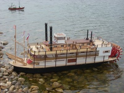

Uno a punto de terminar.
En cuanto le dé los últimos toques ...
Re: Uno a punto de terminar.
Muy muy bonito grumete2. Es RC desde planos?. Tiene una pinta estupenda, Felicidades.
Hola grumete2, un magnifico trabajo me gusta
Sí, unos planos de una casa italiana que creo que desapareció hace años.
Se ve de vicio grumete2, un buen trabajo, yo tengo pendiente de hacer el de AL, que me lo regalarón hace ya tiempo, la verdad, que queda muy resultón.
Te ha quedado muy bien, enhorabuena.
hola grumete, te felicito te quedo hermoso, y lo importante que lo pudiste hacer RC, de verdad esta precioso....
yo si tuve que desistir de RC el misisipi que hago actualmente, tu hiciste el Royal LEE, si es mas facil para motorizar. por lo que se puede desmontar no tiene tantas complicaciones la cubierta....... y creo que funciona la rueda con una sola excentrica o bielas del lado de estribor.... porque a babor no se ve...

que tamaño tiene
Eslora total, desde la punta de las pasarelas, 130 cm, y manga 29 cm. altura total debe andar sobre los 45 cm.

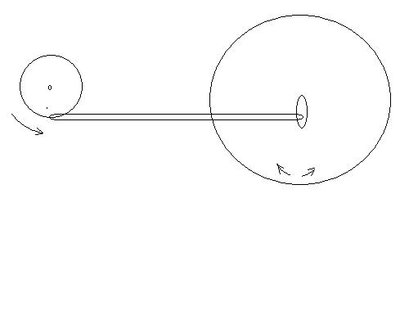

Lo más complicado es montar el sistema de bielas, no vale con un sólo motor porque hay dos puntos en los que el extremo de las bielas que van al eje de las palas no saben interpretar el movimiento del eje del motor, me explico, supongamos que el eje del motor se mueve en el sentido de las agujas del reloj, cuando el extremo de la biela de la rueda de palas está en el punto más bajo o más alto ... a veces sigue el movimiento de las agujas del reloj (lo mismo que el motor) y otras veces se invierte, espero solucionarlo con doble motor, obligando a las bielas a llevar el movimiento correcto.
grumete2 escribió:Eslora total, desde la punta de las pasarelas, 130 cm, y manga 29 cm. altura total debe andar sobre los 45 cm.
Pondré más imágenes cuando esté terminado.
estas en lo correcto, a mi me pasaba asi cuando estaba ensayando como colocarlas, el mismo problema tuyo, es mas hice una maquetica y unos videos explicando y logre superar eso, experimentando y fui abriendo orificios en donde se unen las bielas, tenes que usar dos por lado y es mejor que dejes solamente un solo lado haciendo el esfuerzo y la otra la dejas muerta para que no se vea mal que tiene bielas por un solo lado, voy a ver si consigo un laips que me envio mi compadre Francis, de varias formas de motorizar que se que te serviran de ayuda.......
