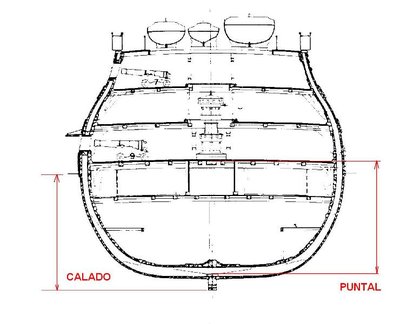

Lo que comenta Juan es cierto pero, para un barco del XVIII, a lo mejor el esquema de abajo es un poco más claro. Es del Victory, pero como ejemplo puede servir.
-El calado es la medida de la parte sumergida del barco en un lugar dado. Se mide desde la flotación a la parte más baja sumergida.
-El puntal es la altura desde el canto alto de la quilla al bao de la cubierta principal.
Dicho sea esto simplificando mucho, porque hay varias maneras de expresar el calado y el puntal y se podría precisar mucho más, pero creo que con esto puede ser suficiente.
Para un barco de este tipo, estas dos medidas son muy parecidas e incluso pueden coincidir, aunque en realidad son dos cosas completamente distintas.
El francobordo no tiene nada que ver con esto: Es la altura desde la flotación hasta el sitio donde el casco deja de ser estanco. (normalmente la borda o la cubierta estanca más alta)

Luispr2004
- Recién Llegado
- Mensajes: 6
- Registrado: Mié Ago 29, 2007 10:12 pm
Re: Duda de principiante
Muchas gracias Salva. P, tu explicación y sobre todo el dibujo me lo han aclarado todo!!!
