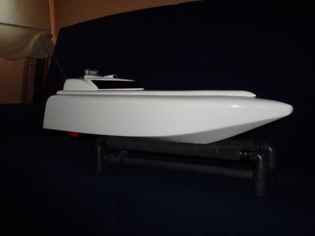

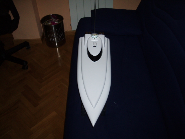

Hola amiguetes.
Esta es la lancha que me he currado.
Casi se puede decir que es la primera que hago y digo que casi por que la primera que hice era de madera y mucho mas sencilla,con el espejo de popa recto,con la cubierta recta,sin los angulos tan redondeados,sin el hueco de palas etc.
Es completamente de fibra de vidrio,su eslora es de 685mm la manga de 250mm y la altura de 183mm.Pesa en vacio unos 700g.
Ahora estoy liado con el sistema de propulsion y refrigeracion,ya que de momento la propulsion es directa pero no descarto merele una reductora para que pueda mover una elice de mayor paso,pero bueno,sé que todo esto es cuestion de ir probando cosas y de preguntar a los que saben del tema en foros como este,que por cierto tanto me han ayudado.
Gracias a todos a este respecto.
un saludote chavales.

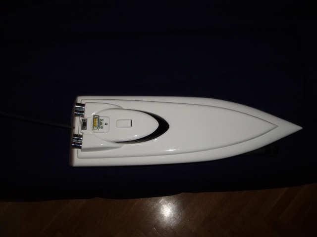

Mas fotos.

Esta muy bien, ¿de que material hiciste el modelo? Lo de los redondeados ayuda mucho al estratificar la fibra de vidrio.
Supongo que son dos moldes, el casco y la cubierta

En realidad son tres piezas y por lo tanto tres moldes.La cubierta y el casco que está dividido en dos piezas,fabricadas cada una en su molde y posteriormente pegadas por el interior con los moldes machihembrados.
El modelo fué en realidad la primera lancha que hice de madera que como tenía unas formas muy simples y no me quedó muy bien,decidí modificarla hasta darle la forma que veis a base de poliuretano rigido,un material muy lijable parecido al foam.Bien pues construido el modelo y dandole un buen acabado sobre el se hacen los moldes y de los moldes salen las piezas.En fin,un trabajito que me ha llevado unos cuatro años desde que me puse a hacer la de madera a partir de unos planos que ví en la red.Me ha llevado tanto tiempo por que lo he ido haciendo sobre todo en los pequeños ratitos que me sobran de la hora que tengo para comer en la fabrica donde trabajo.Imajinaos,se me ha hecho interminable.
Como ya dije en mi primer mensaje es totalmente de fibra de vidrio y bastante ligera pues solo pesa 700g.Gracias Tomu.
Correr,lo que se dice correr no corre tanto (de momento)como yo esperaba pero es que todavia estoy haciendo pruebas con la propulsión,pero tengo la certeza de que cuando dé con la formula adecuada no correrá,vá a volar vajo,je.Gracias cincodedos.

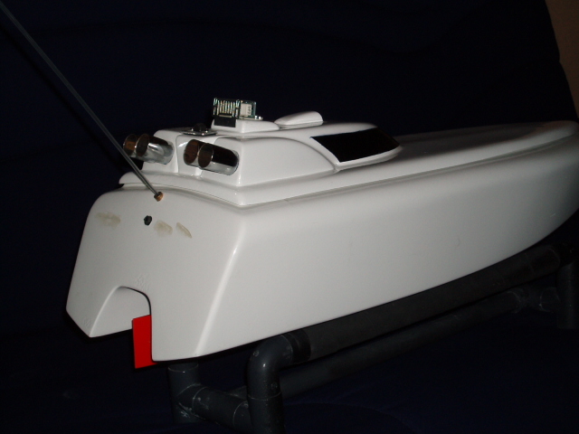

Hola de nuevo,coleguillas de afición. :wink:

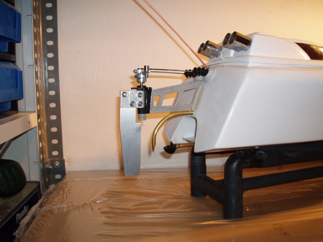

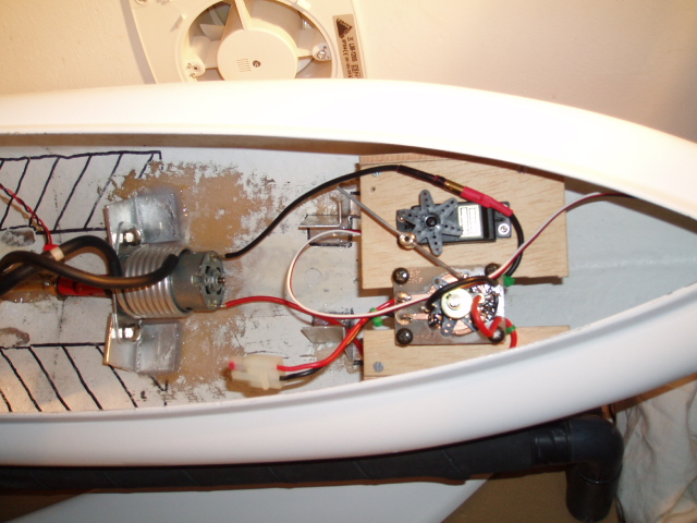

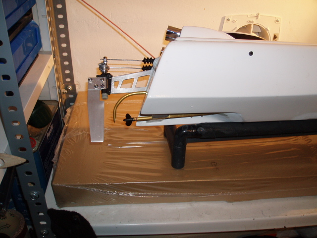

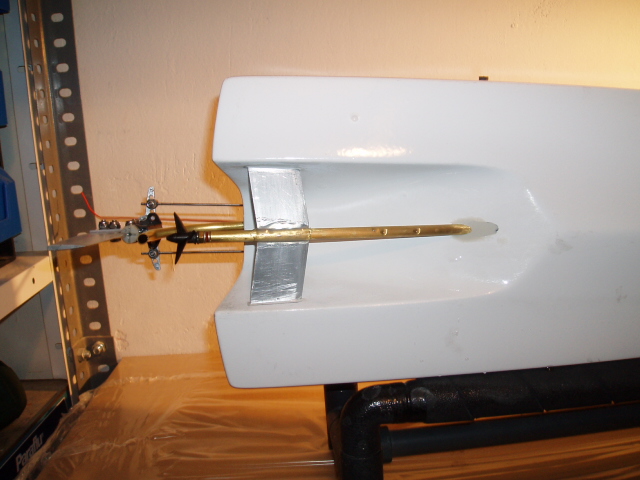

He estado modificando ciertos aspecto de mi lancha,el timón,la bocina,el variador que he sustituido por un simple conmutador-inversor de fabricación propia inspirado en una idea que vi en una pagina francesa y del que estoy preparando un reportaje para esta web,etc...
Todavía estoy con las pruevas,pero de momento quería enseñarosla a ver que os parece.

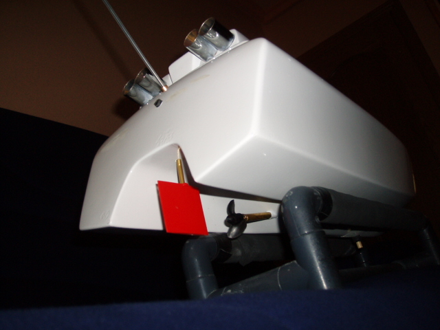

Unas cuantas mas... :lol:
En las pruevas,por lo menos no se undió...

Cuando vaya a despegar llámame: Tendrás que ponerle alguna superficie de control aerodinámico.
Enhorabuena. Muy bonita

:shock: esta mejor con esta pala de timon,y con la resoluccion que le has dado a la helice y la bocina . ¿Ya la has probado? ¿que tal anda?
¿el acabado de la fibra , que le has dado gel coalt ?

Gracias javi,supongo que te refieres a un aleron verdad,je ya me gustaría tener que ponerselo pero la vardad es que de momento no corre tanto,perooooo... al tiempo.Je. :wink:
