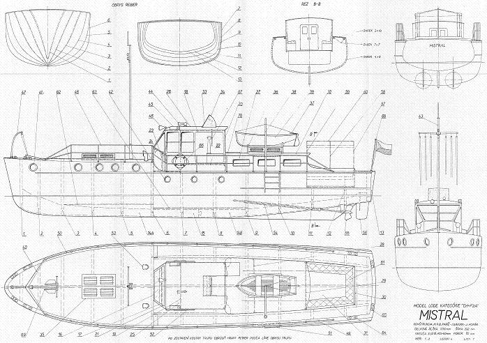

Comienzo nuevo proyecto.
El barco es un yate clase EH-F2A tipo Mistral.Es un yate del estilo de los Dreamboat de lujo como los que se ven por ejemplo en las peliculas de James Bond.
El Modelo que voy a realizar se penso y se diseñaron sus planos directamente para modelismo, y no para el modelo real, al contrario que como se hace siempre.
El modelo tiene una eslora de 1250mm y una manga de 292mm. Al hacerlo en cartón con la técnica habitual, he decidido reducir las dimensiones y medirá alrededor de unos 450mm de eslora. La razón es obvia, el grosor de la quilla y cuadernas (el armazón) es considerable, y para hacer el laminado bastante pesado.
Este mismo modelo lo voy a realizar tambien en madera, pero con sus medidas reales.Al realizarlo en cartón y papel, podré ver el posicionamiento de cada pieza y las adaptaciones que tendré que hacer.Me servirá por asi decirlo como modelo beta (prueba).
Cuando tenga un poco adelantado este comenzaré el de madera para llevar los dos adelante.El de madera lo pondré en su post correspondiente.

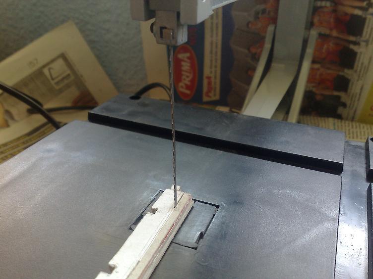

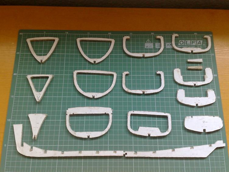

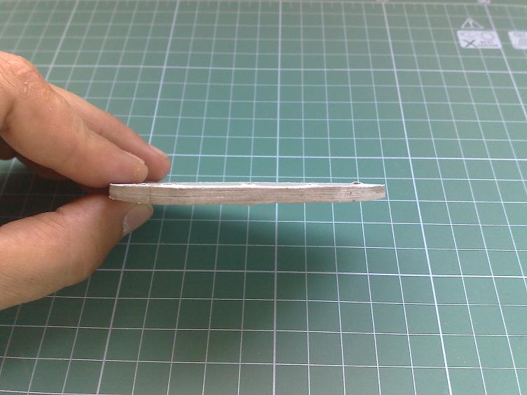

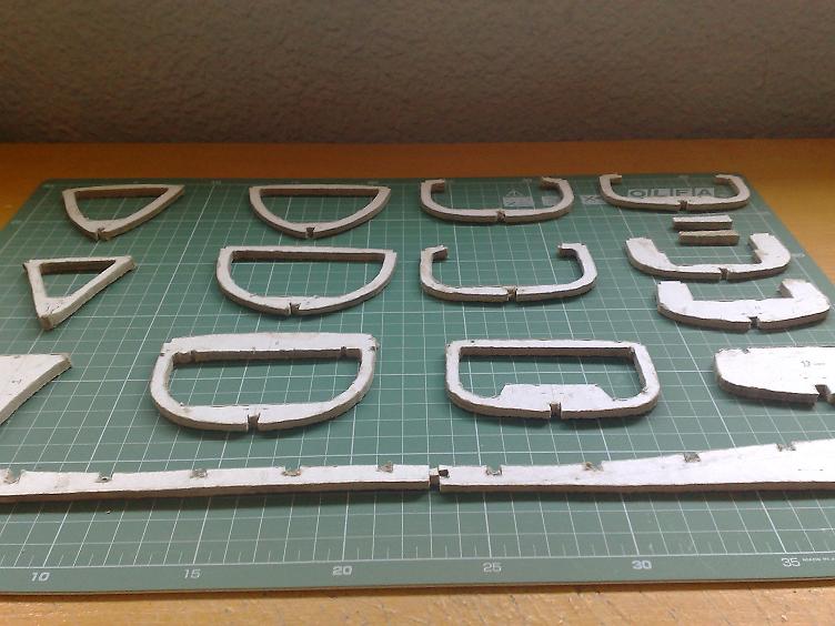

He comenzado con el corte de quilla y cuadernas, ahora queda lijar y montar.

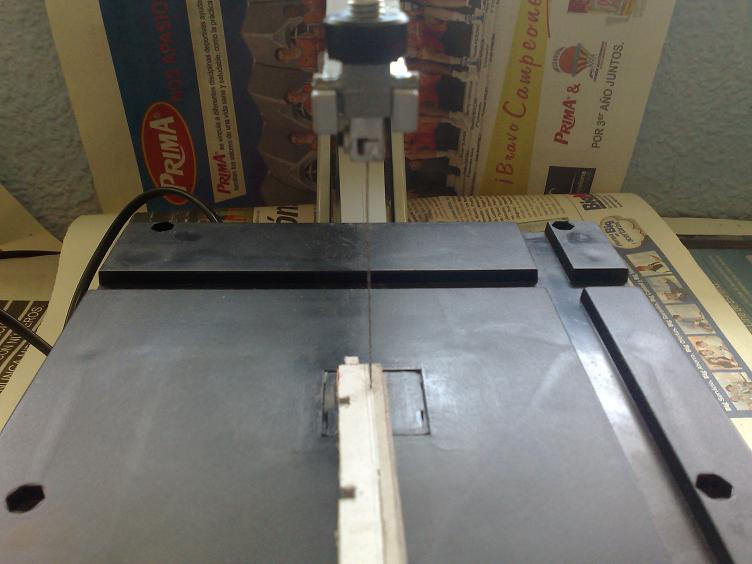

oye no es que sea chismoso no, pero como que te veo el taller mas surtido de herramientas, esa sierra esta my bonita....

y que yo tengo la misma sierra, jeje bueno el caso es que yo la tengo desde noviembre de 2009 y apenas lleva 10 horas cuanto tiempo tiene la tuya¿? como va¿?

Rafa, yo la tengo desde despues de Reyes de este año, pero no la habia utilizado hasta ahora.Me hice tambien con la circular de mesa de la misma casa, y no van mal.Rafa.-. escribió:hola francis nada que lo llevas de lijo

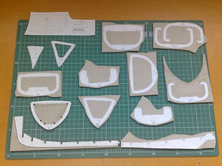

Mañana empezaré ha pasar las plantillas de cuadernas y quilla en madera de 10mm.

pero para la circular no hace falta una base de alimentacion de esas¿? son caras

Si la circular lleva la base de alimentación.No es muy cara 25- 30 euros, comparada con otras del mismo tipo.Tambien se le puede adaptar un convertidor normal de 12v (de los chinos), pero no es lo mismo, la base de alimentación lleva un regulador de entre 9v y 18v segun la madera que cortes.Hasta ahora solo he cortado un par de tablitas y mastiles y va bien.Rafa.-. escribió:pero para la circular no hace falta una base de alimentacion de esas¿? son caras
bueno y que tal la circular.

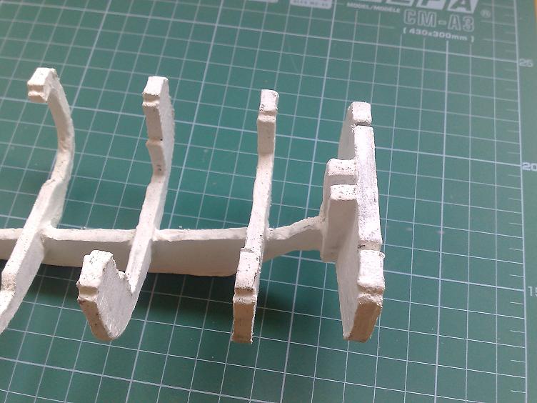

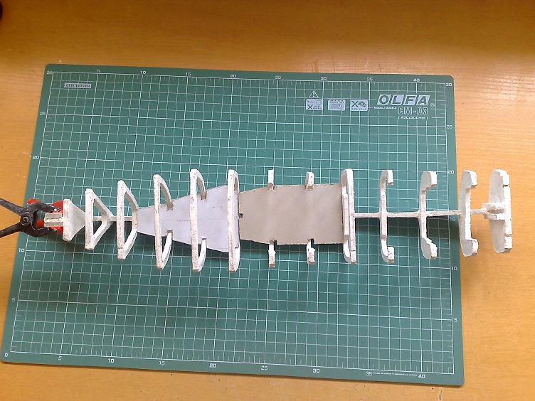

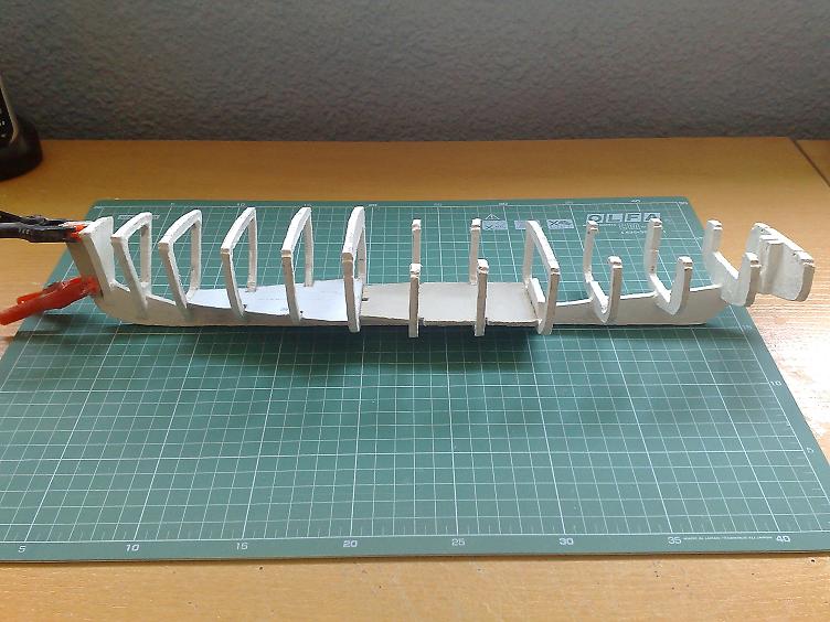

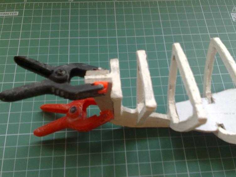

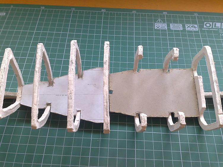

bien, seguimos con el astillero, algunos avances.
He colocado las cuadernas en la quilla.He puesto refuerzos en proa y espejo de popa y he realizado las dos primeras partes de la 2ª cubierta.
