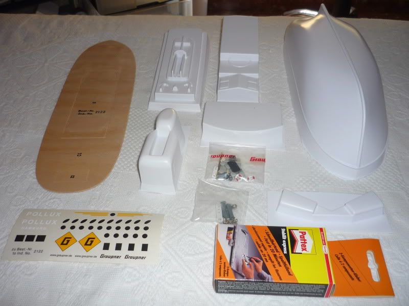

Aquí el Pollux en su caja:
El contenido de toda la caja:

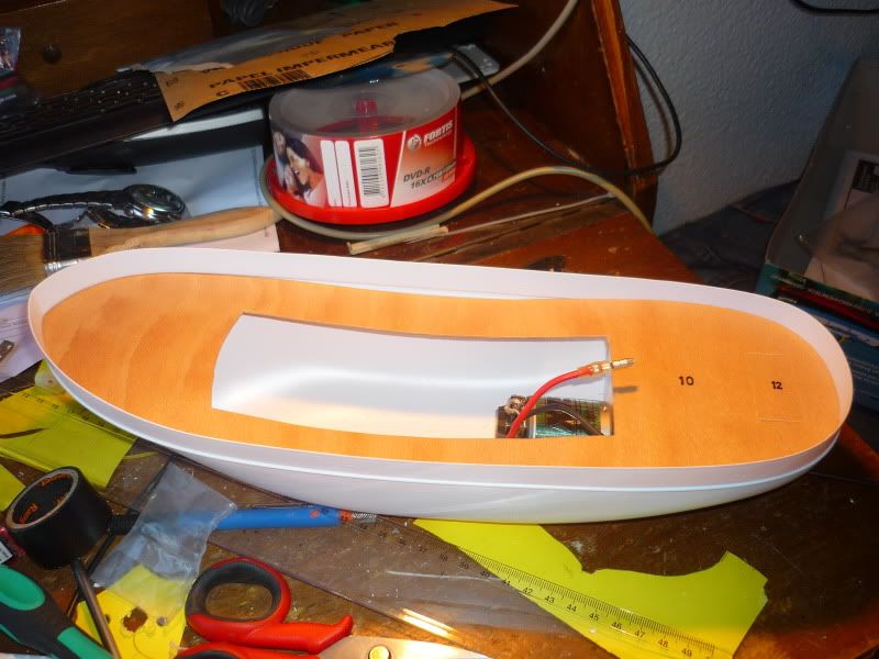

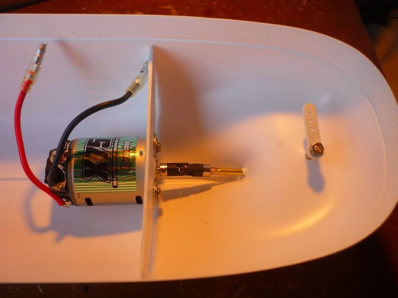

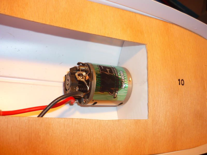

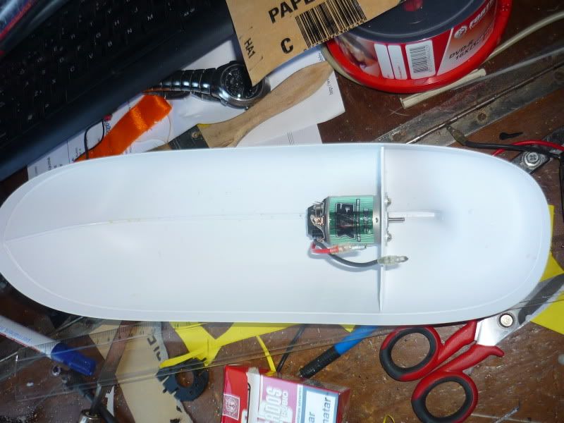

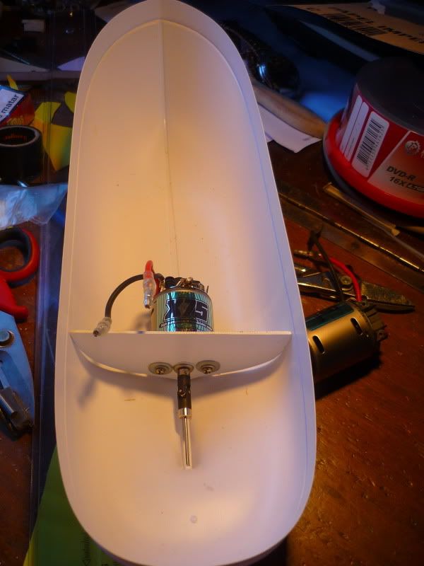

Vista lateral del soporte motor que he fabricado en plástico Evergreen de 2mm.:
Aquí podemos ver la vista transversal, con el cardan y el eje sin bocina colocados para empezar a apuntar el motor, obsérvese que el soporte motor no va en su lugar definitivo por lo que no encaja correctamente en el casco, pero está hecho a propósito así para que podáis observarlo:
Aquí podemos ver cómo el soporte motor hará de caja estanca cuando se coloque la cubierta del barco, así no entrará agua en caso de inundación a la parte del receptor y batería:
Y este es un plano general de cómo va quedando:

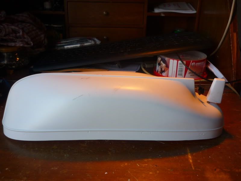

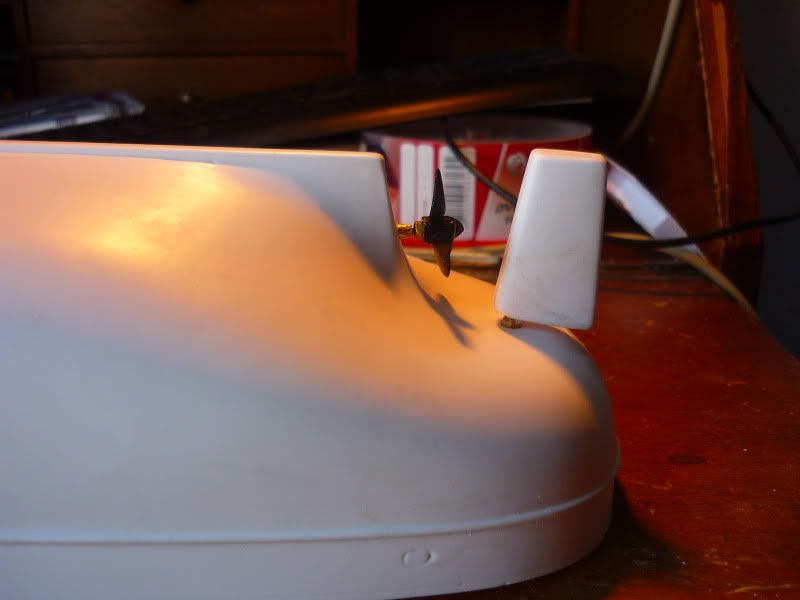

Bueno, pues esta tarde me he liado un ratito y he montado bocina (bocinita) y timón:
Sospecho que con una bocina tan pequeña, me va a entrar agua, yo de todas maneras he insertado grasa pesada a pesar de que estoy en las primeras fases de construcción y seguramente tenga que renovarla. He retrasado la posición del motor para tener un poco de espacio para maniobrar con el motor si fuera necesario.
Estas son dos imágenes de cómo quedará la panza:
Y nada, que todo lo que se os ocurra, me lo contáis, que toda ayuda es poca para un construcctor tan "intuitivo" como yo.

Manolofsky escribió: Bueno, pues esta tarde me he liado un ratito y he montado bocina (bocinita) y timón:
Yo pondría una buena cantidad de epoxi por dentro entre la bocina y el casco para evitar posibles fugas por ahí. Lo veo muy débil y poniendo epoxi el casco y la bocina hacen cuerpo.
Si has metido grasa muy densa en la bocina y luego has metido el eje suavente y girandolo un poco dudo mucho que entre agua
Hellmut1956
Mensajes: 1305
Re: Pollux de Graupner. 35€ tienen la culpa
Mensaje por Hellmut1956 »
Comparto la opinión de Luis, así no va a funcionar!
Saludos Hellmut
