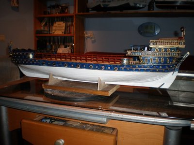

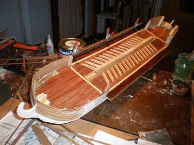

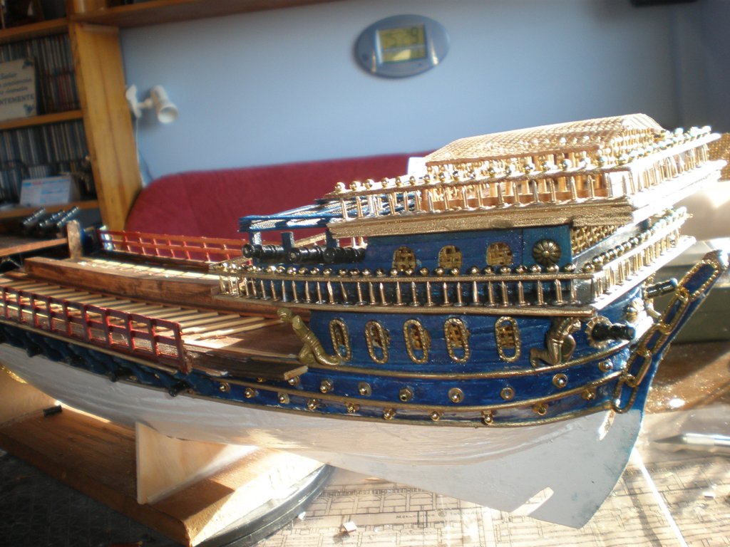

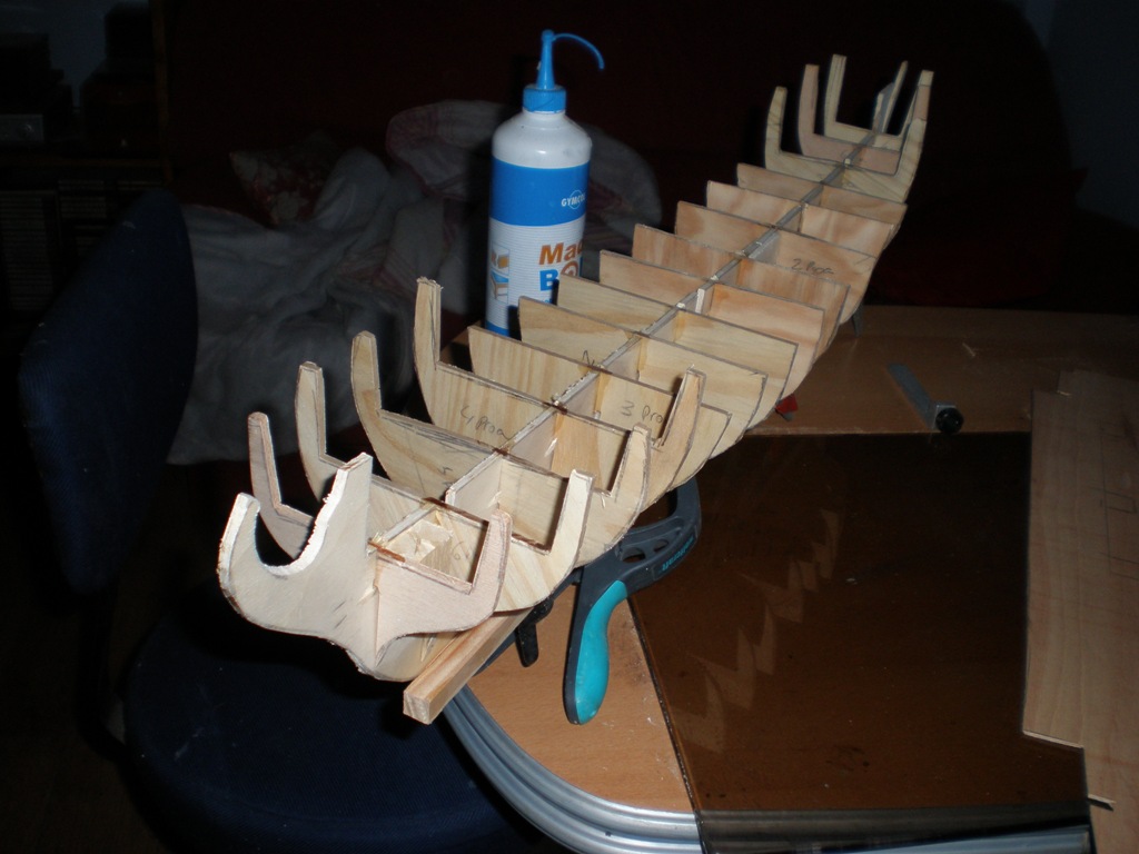

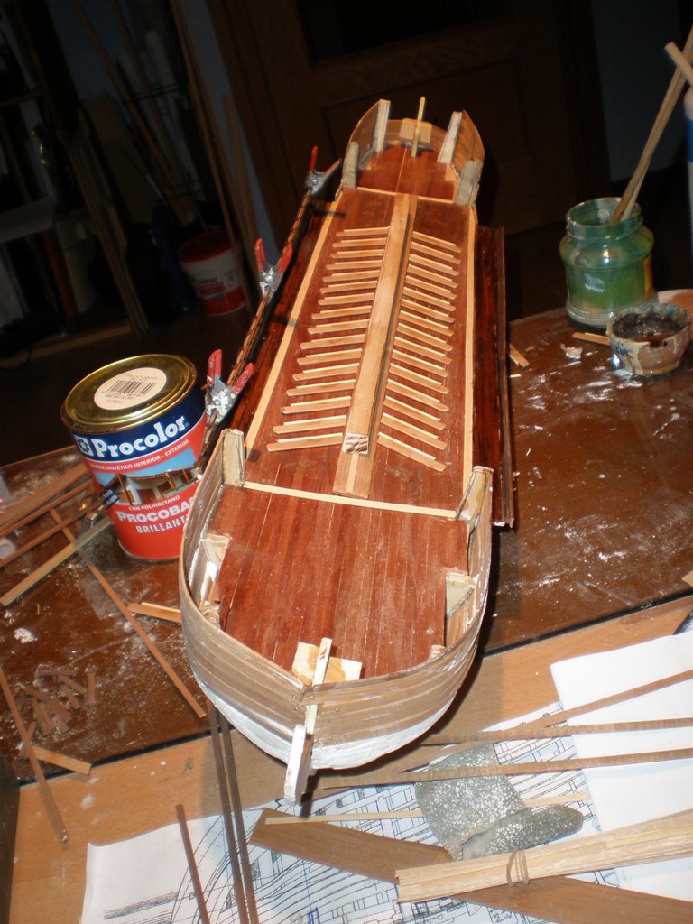

Comienzo un nuevo paso a paso, en esta ocasión de una Galeaza del S-XVII(que no Galera) de la que desconozco casi todo, salvo que se denomina "Royale" y en la que he tenido que echarle aún mas imaginación que de costumbre pues solo he dispuesto para su realización de tres escuetos planos bajados de Internet y de tres fotos (no muy detalladas) que vi en una galeria de fotos. No obstante reconozco que el modelo me atrajo por su peculiaridad y belleza y aunque ya habia realizado una Galera (La Reale de Francia), la verdad que se parecen en poco (salvo los remos) , siendo la de ahora mucho mas parecida en su casco a un navio y en el resto ,a un diseño completamente original, ajeno al de las Galeras y bastante mas evolucionado (De hecho eran poco mas que fragatas artilladas dotadas de remos).
Espero que os guste
Saludos: Emilio

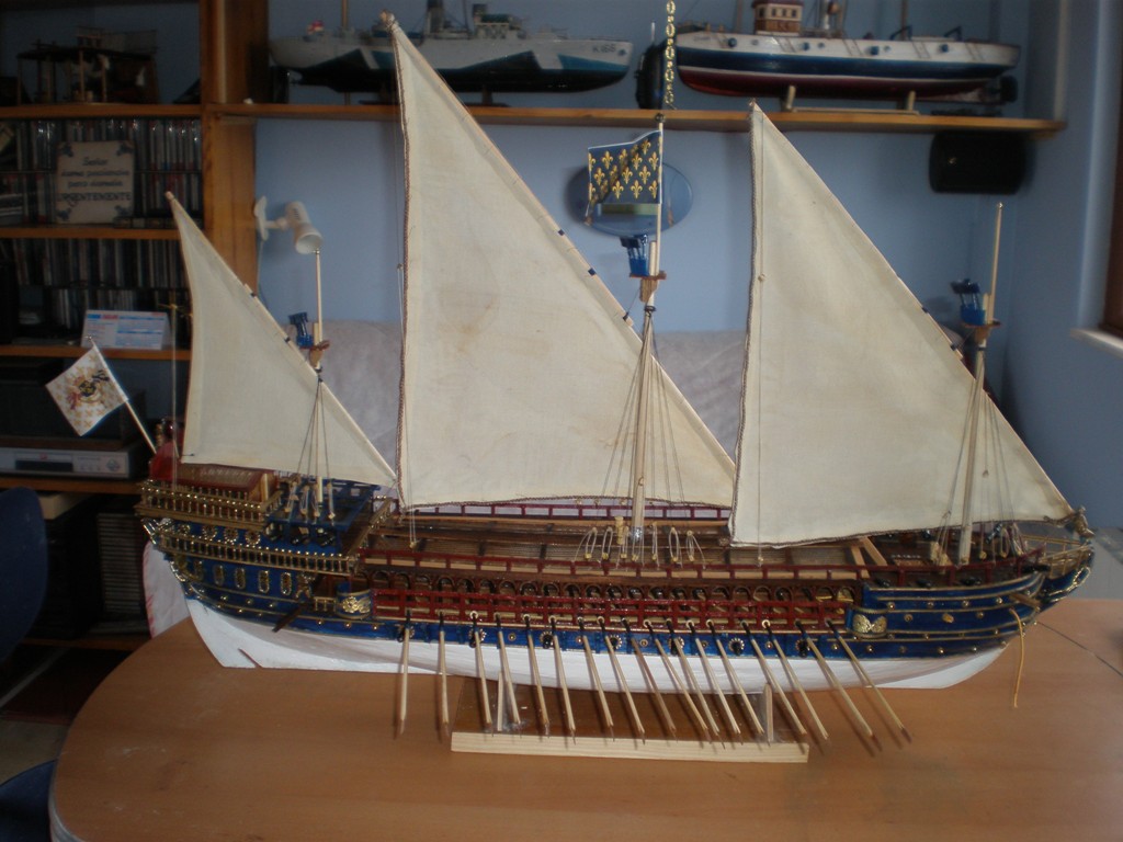

Espero no defraudaros, aunque como digo, la documentación para realizar este barco ha sido mínima, pero la verdad es, que si es un barco algo distinto a los que estamos acostumbrados (o al menos a mi me lo parece).

Hola ebemodelnaval me gusta mucho y tienes razón, es un modelo muy original y que yo personalmente no habia visto antes. Felicidades!!! Una pregunta ¿ya esta totalmente terminada? ¿le faltan algunos detalles y cabos en la arboladura? o me lo parece a mi? Veo las velas pero poca jarcia. un abrazo

La jarcia es extremadamente sencilla (al menos la que se deduce de los planos, de los que a ver si os pongo el enlace o escaneo para que se vean).Cuatro vigotas (mas bien cuadernales en los palos de mesana y trinquete y cinco en el mayor), una driza por banda para cada palo, excepto en el de mesana y en las velas latinas practicamente una cargadera y sus escotas y amuras y poco mas (logicamente las velas latinas aparejan menos cabos), pero efectivamente es parca y apenas se ve en la foto inicial porque en gran medida la tapan las velas.

ebmodelnaval escribió:La jarcia es extremadamente sencilla (al menos la que se deduce de los planos, de los que a ver si os pongo el enlace o escaneo para que se vean).Cuatro vigotas (mas bien cuadernales en los palos de mesana y trinquete y cinco en el mayor), una driza por banda para cada palo, excepto en el de mesana y en las velas latinas practicamente una cargadera y sus escotas y amuras y poco mas (logicamente las velas latinas aparejan menos cabos), pero efectivamente es parca y apenas se ve en la foto inicial porque en gran medida la tapan las velas.
Ya os ire bajando fotos :wink:
¿Algo parecido al jabeque?, en cuanto a jarcias me rfiero.

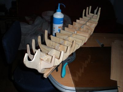

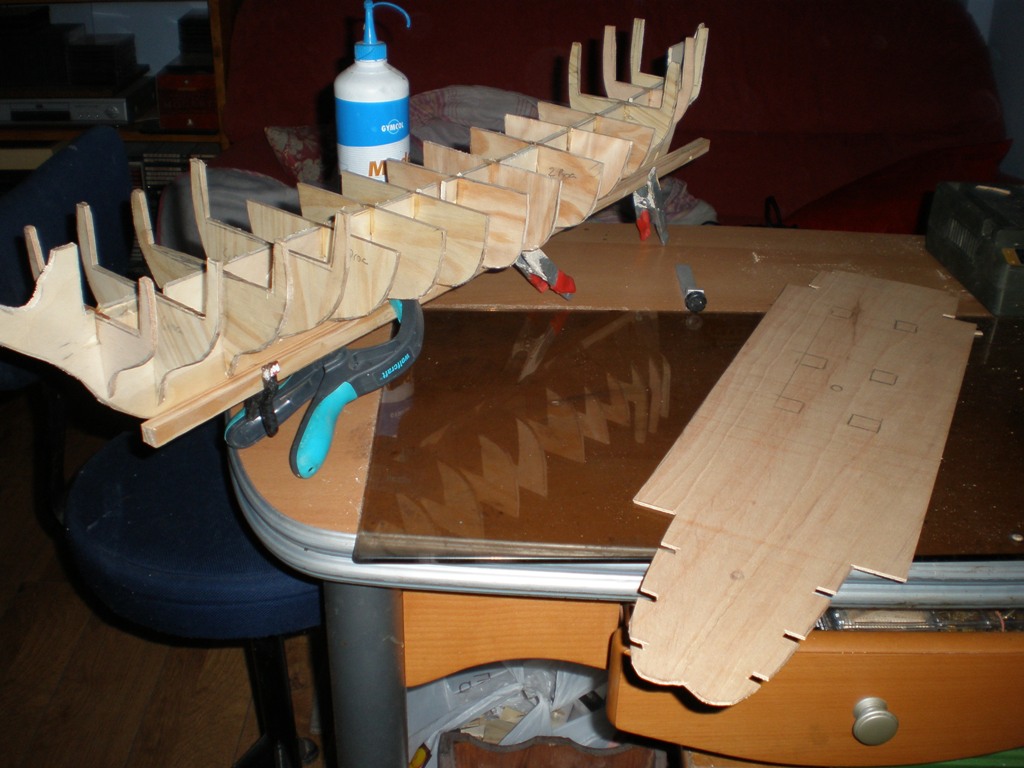

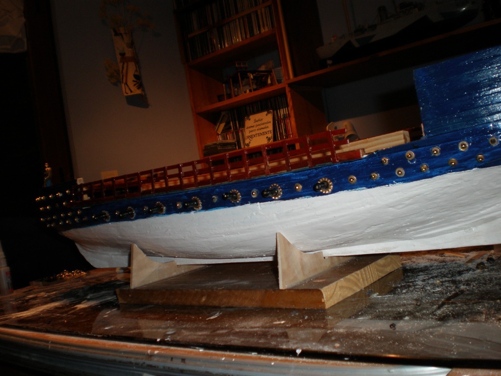

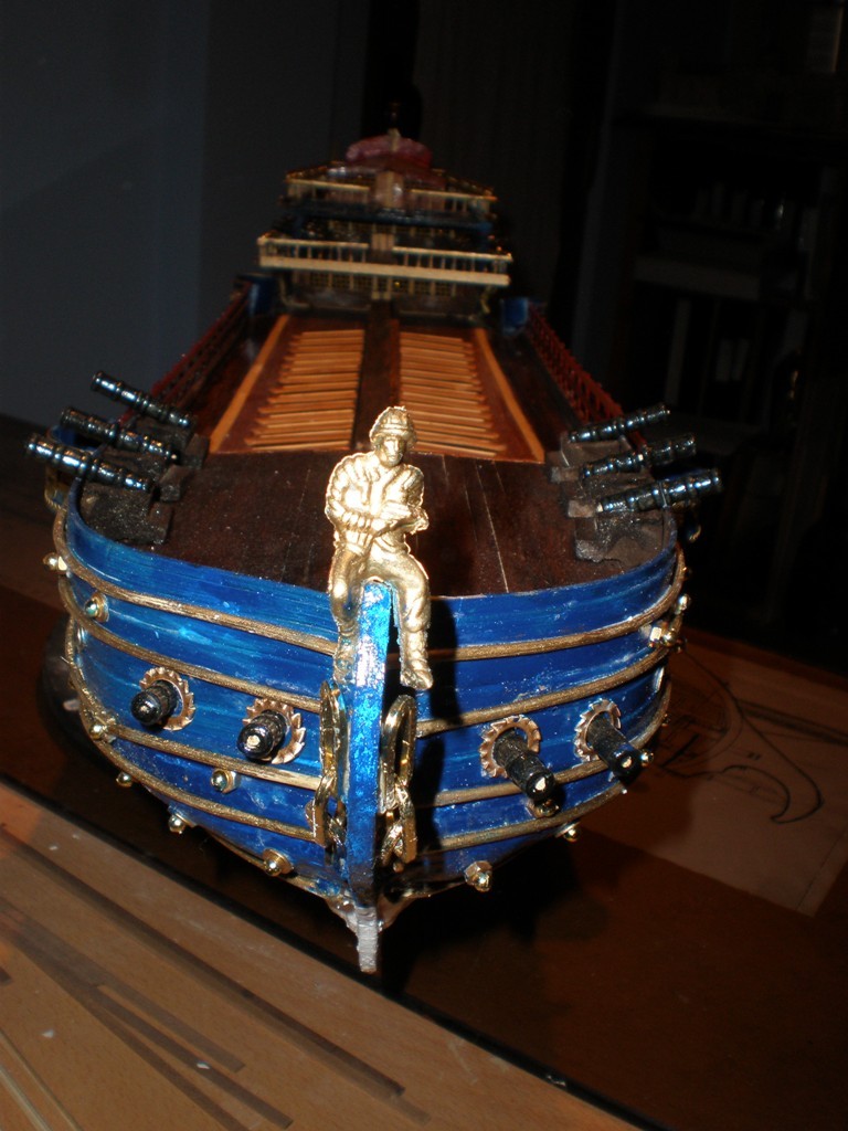

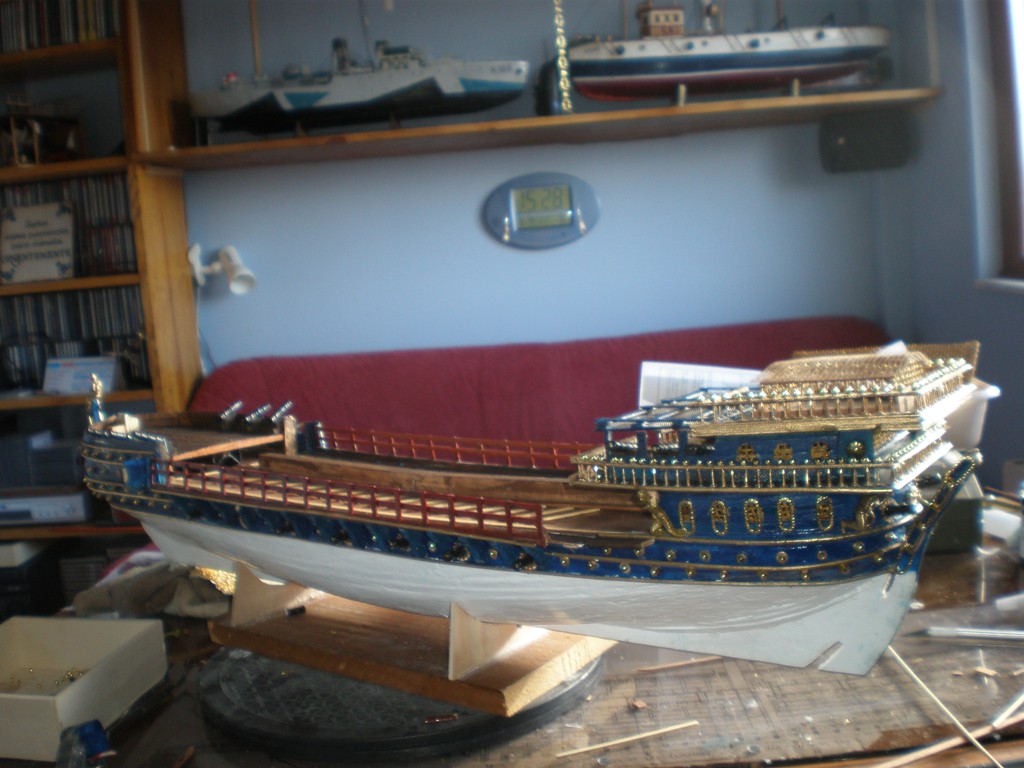

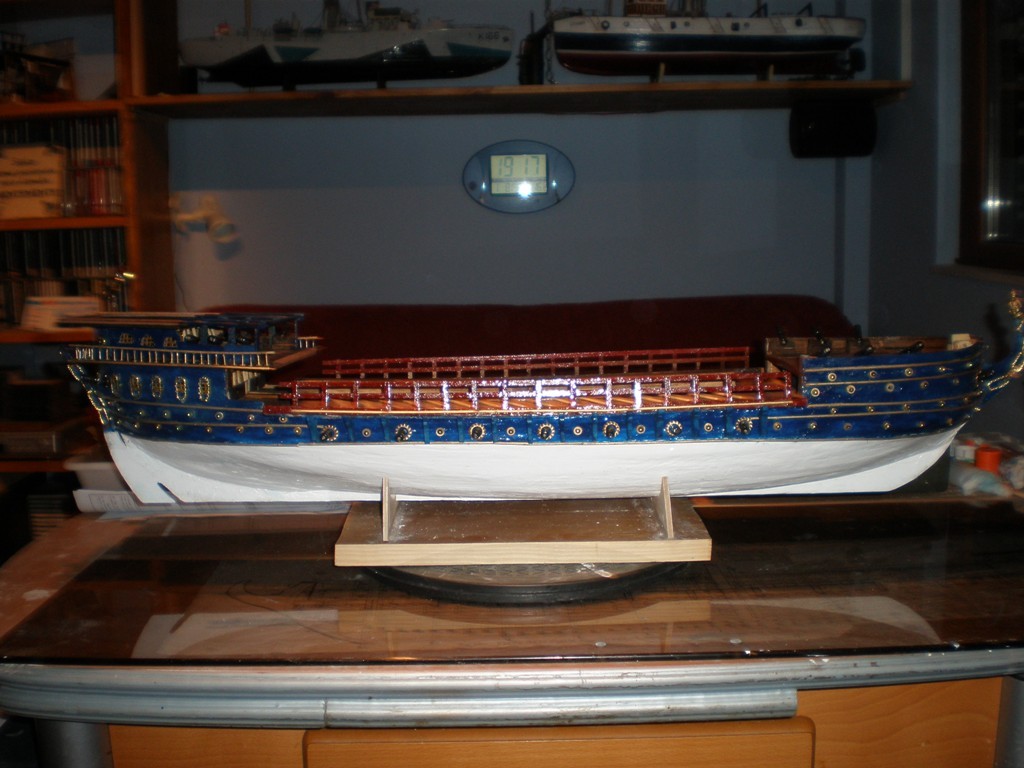

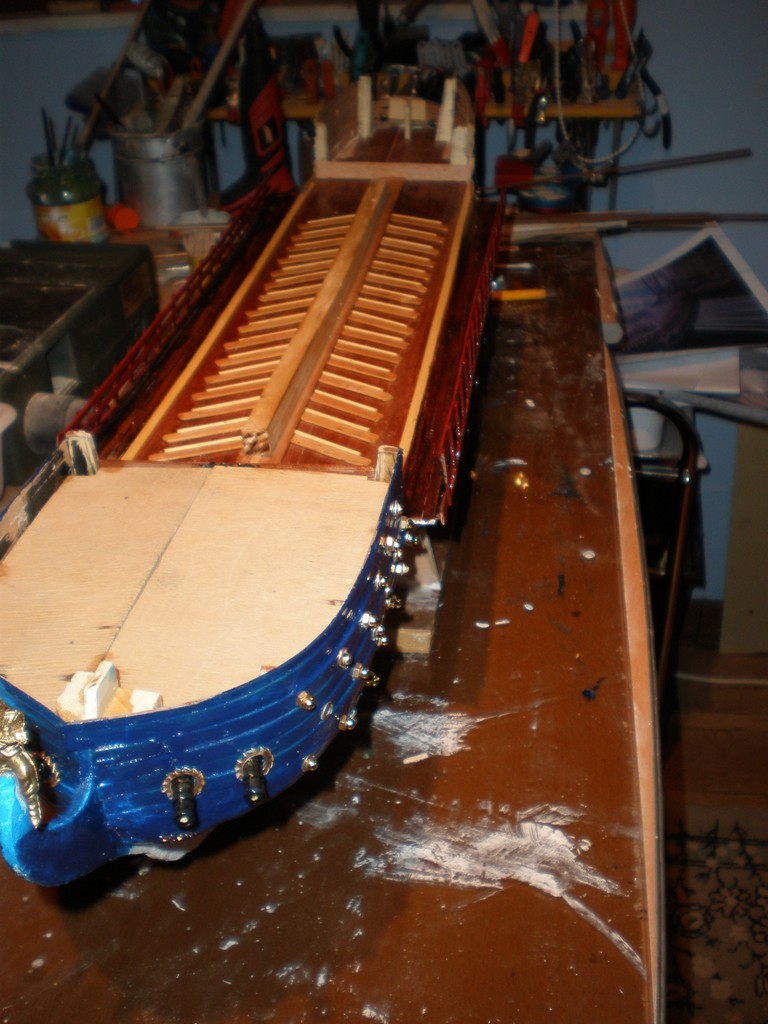

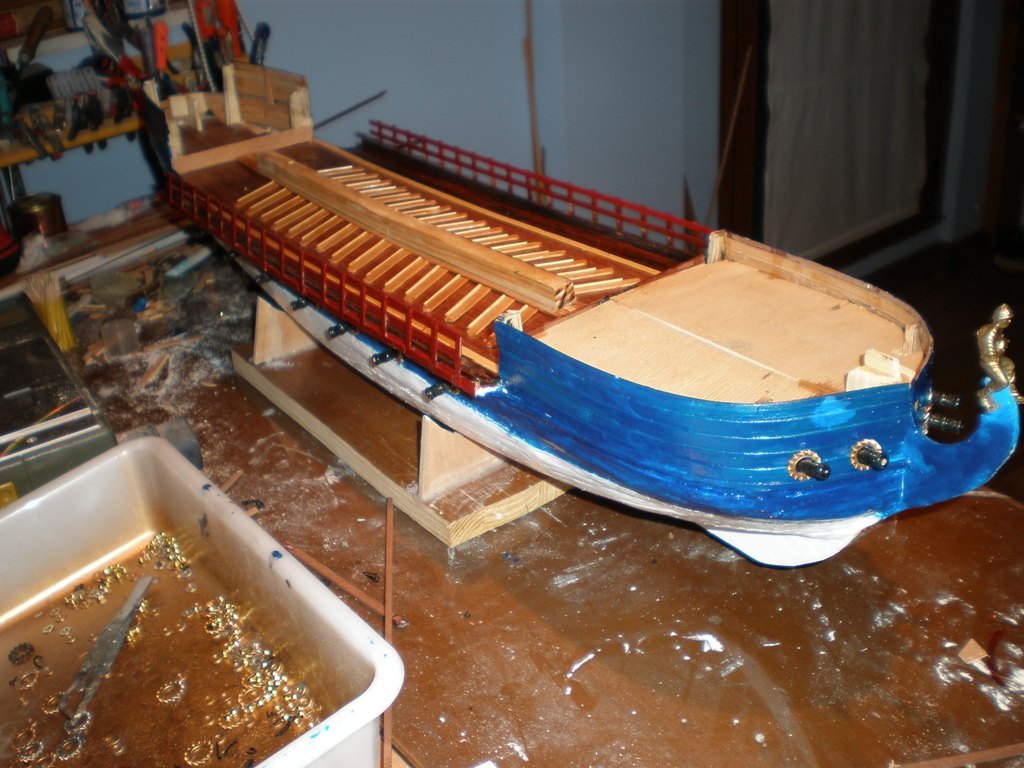

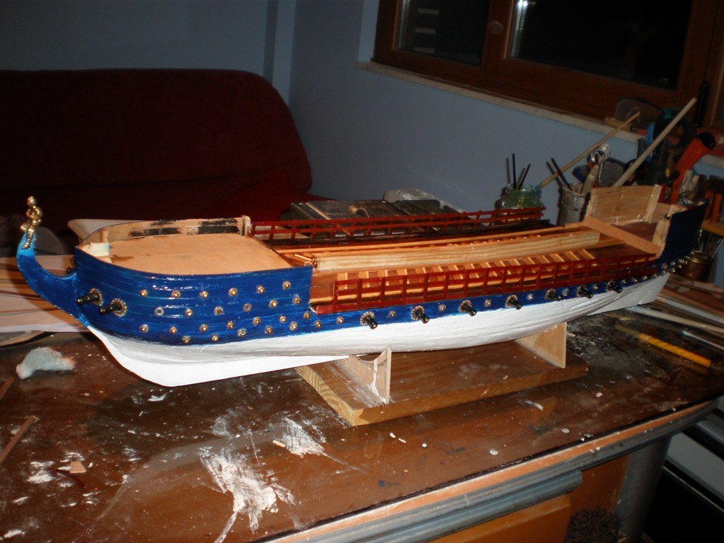

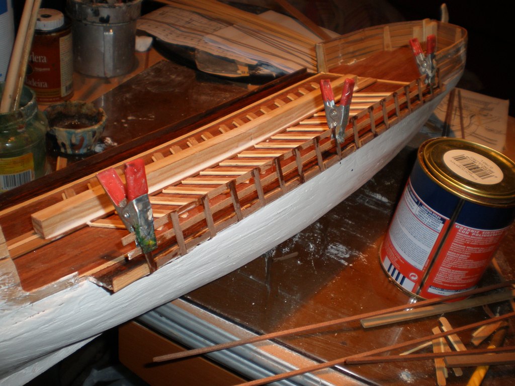

La escala resultante (para unas medidas de 96x65 cm) es de 1/75. El casco como ya dije es similar al de un navío al que se le hubiese forrado solo hasta la altura de la primera cubierta o batería(que cuenta con siete cañones por banda) puesto que el lugar que ocupa la segunda cubierta forma un gran rectángulo que la ocupa prácticamente toda excepto la proa y popa del barco.

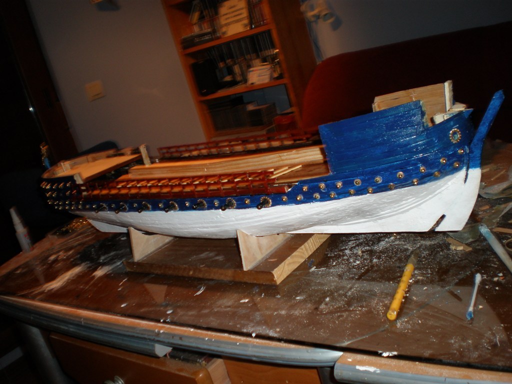

La primera cubierta dispone de siete cañones por banda y cuatro a proa

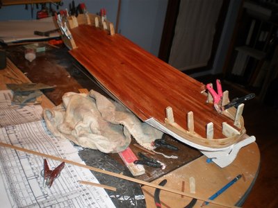

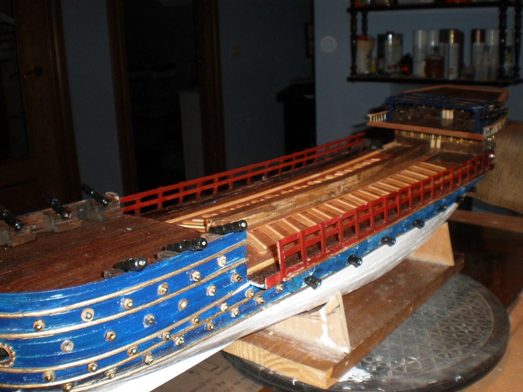

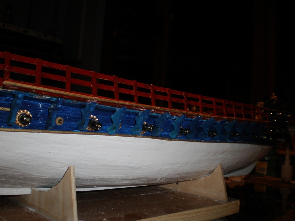

El castillo de proa lleva seis cañones (tres por banda)

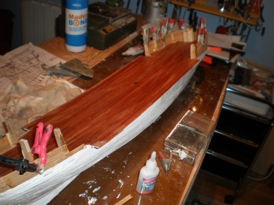

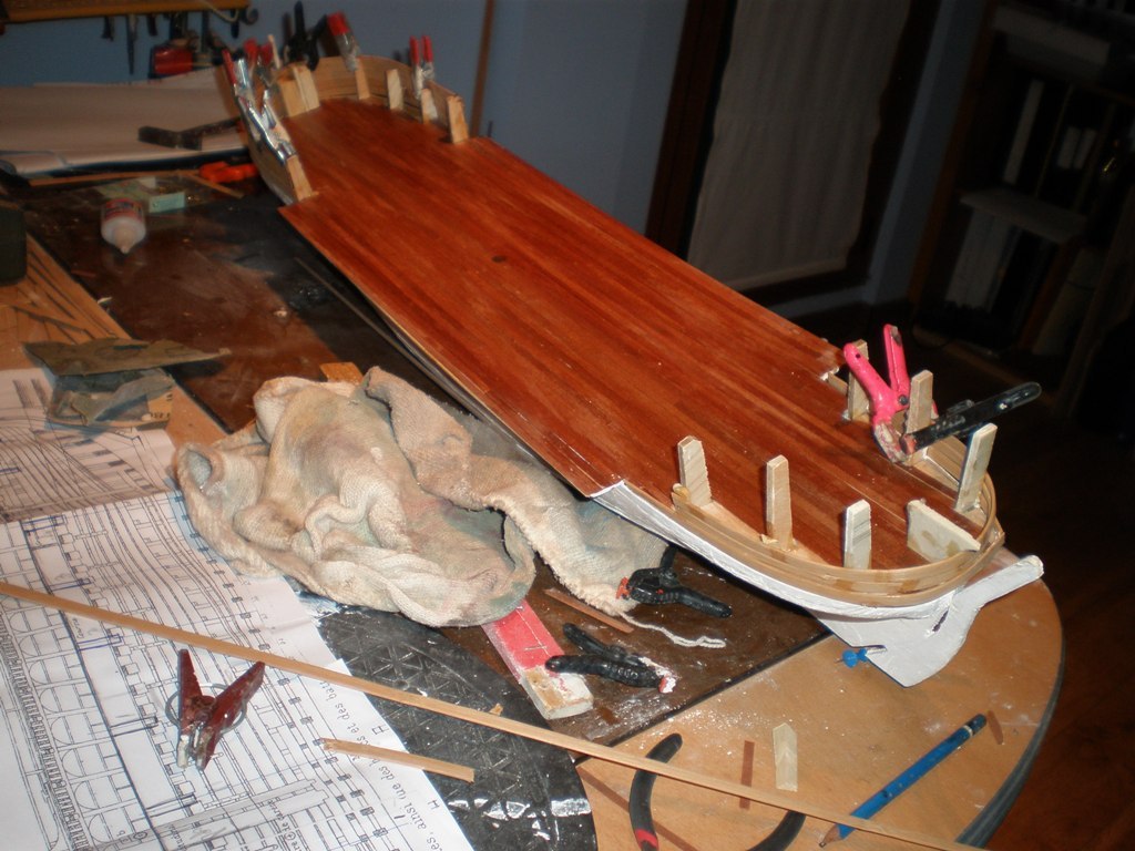

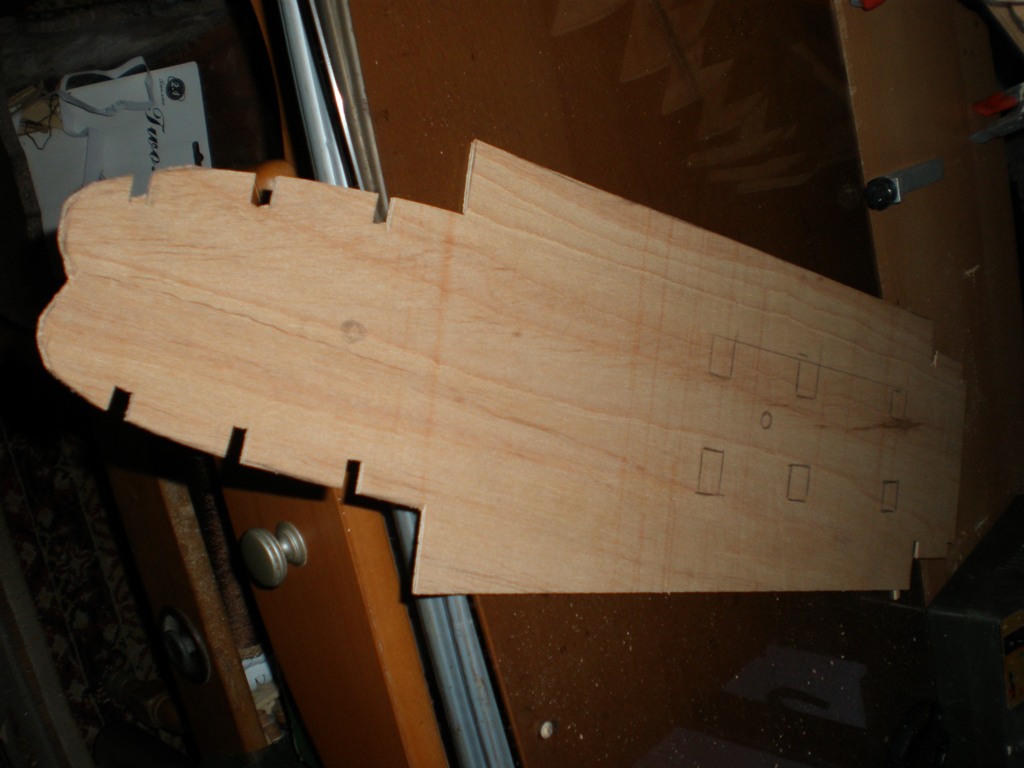

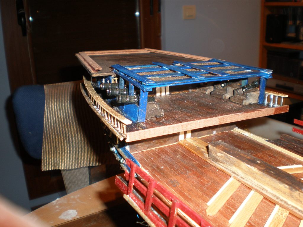

Comienzo de la construcción de las cubiertas de popa

Para la jarcia puedes utilizar la de la arboladura del Requín que está muy bien descrita y detallada, y existen numerosas copias en la red.
La arboladura es idéntica a la de una galera y a la de un jabeque.

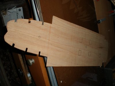

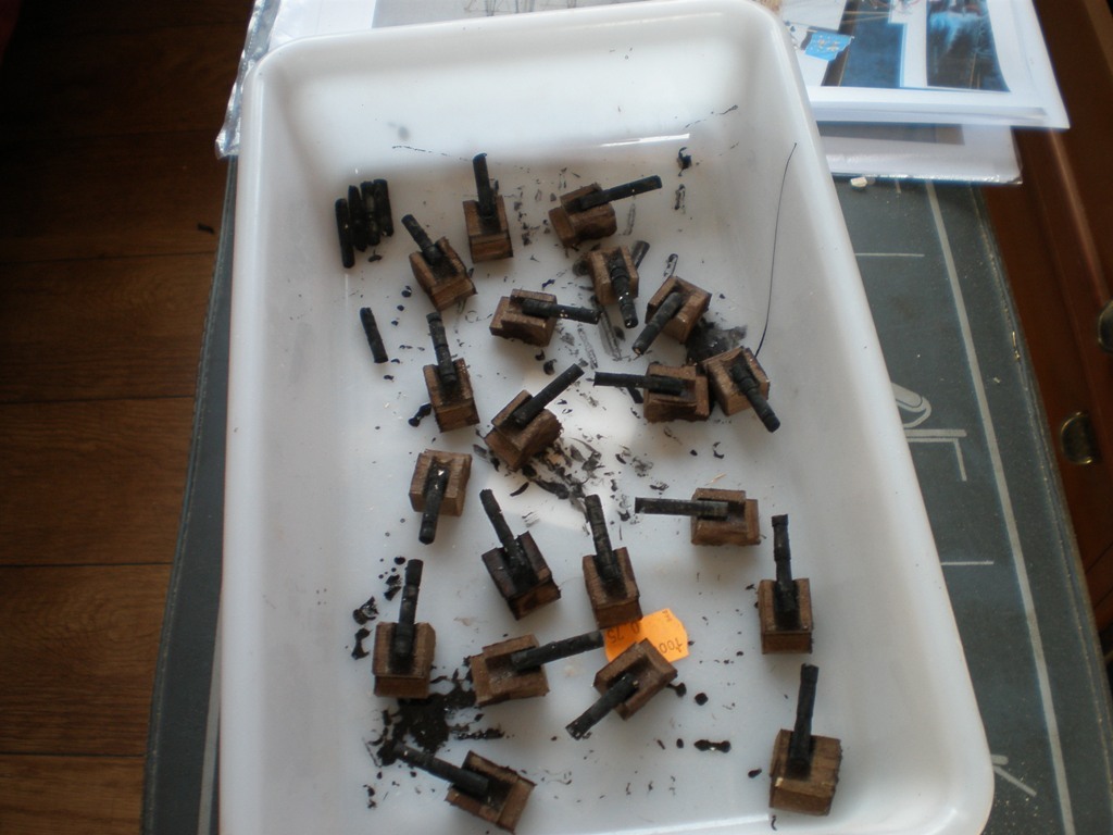

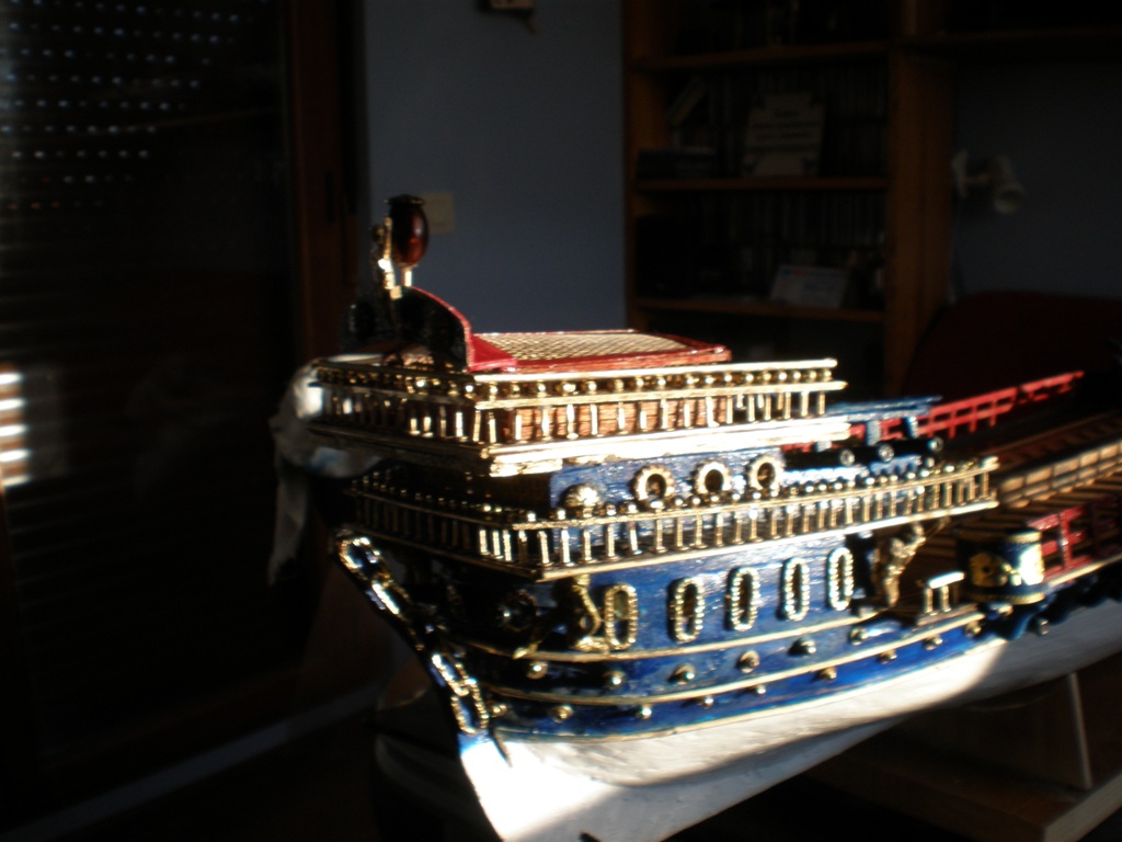

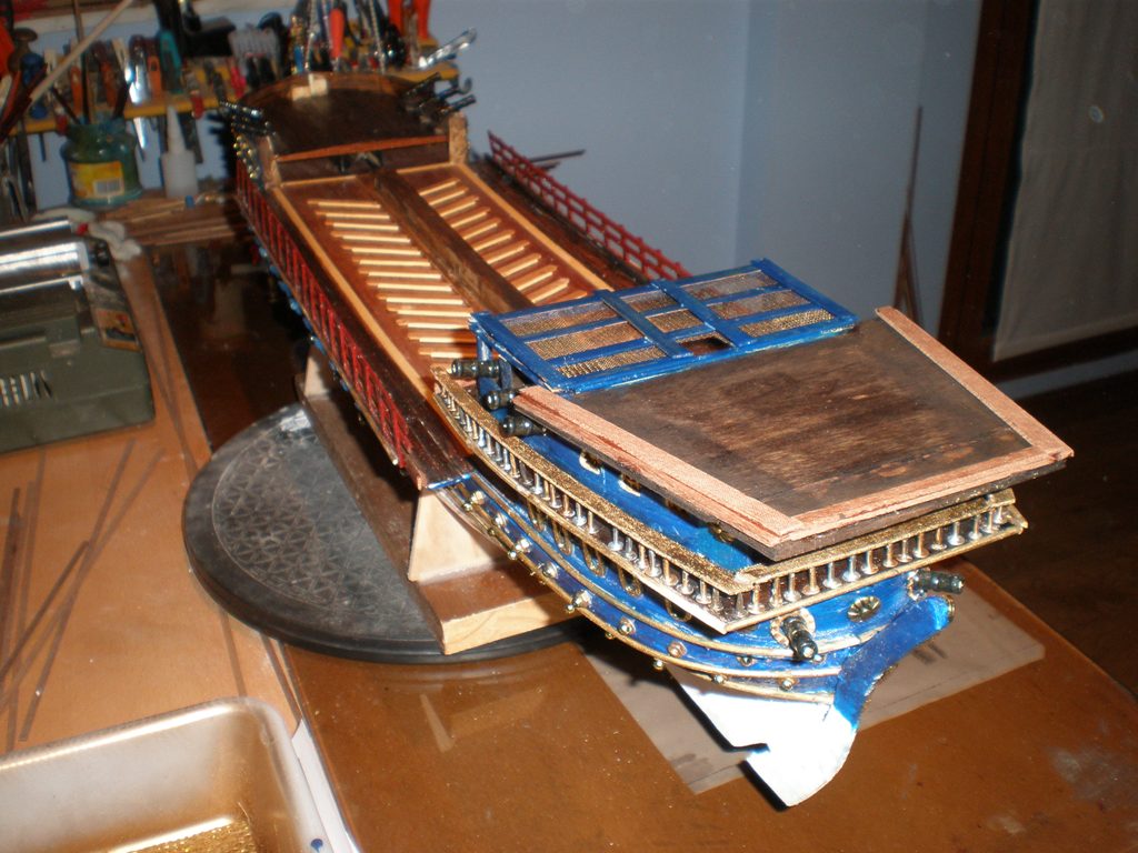

La curiosa popa de este modelo está constituida por varias cubiertas, concretamente tres, que se inician con la gran cubierta rectangular (que a partir de ahora denominaré 2º cubierta y que cuenta con una baranda perimetral al modo de las galeras). En esta cubierta se ubican además dos cañones timoneles y cuatro proeles.

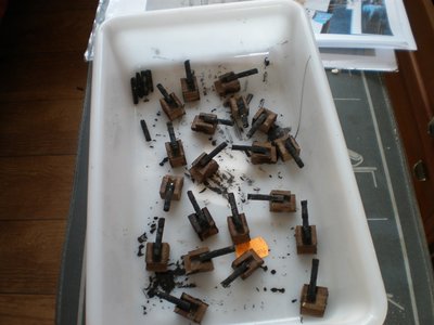

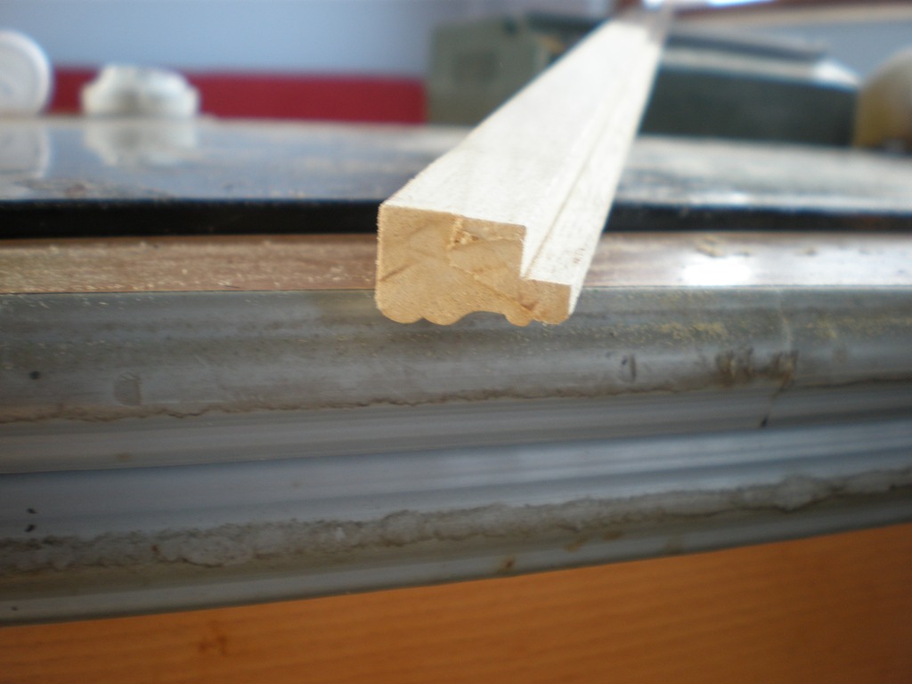

Los cañones los hago con una moldura de enmarcar cuadros que tiene practicamente la forma de la carronada del cañon.Para la elaboración del fuste de los cañones utilizo tanto cañones sacados de palitos para barbacoas rusticamente torneados con ayuda del taladro o bien abalorios con esa forma(que por cierto cada vez me cuesta mas encontrar).

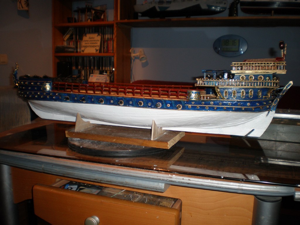

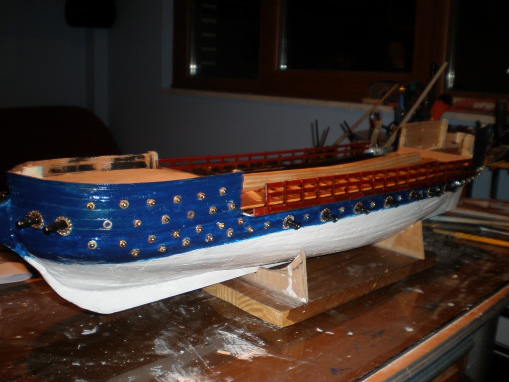

La popa continua con otra cubierta superior donde aparte de los camarotes de la oficialidad se ubican tres cañones por banda y otros dos timoneles (que no coloco porque estéticamente no se ven ya que tendrían que ser muy largos y desproporcionados para asomar por la baranda de popa) y por último una toldilla.
