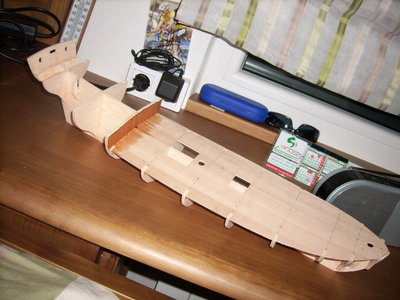

pues tenia la duda enter la candelaria de occre y el jabeque, al final el jabeque ya que creo que tendre bastante mas ayuda debido a que muchos de vosotros ya le habeis hecho, la primeta impresion que he tenido es de que me he pasado debido a las dimensiones, a ver que tal se da aqui dejo unas fotos de los primetos avances

Pues nada Xarleston, buena elección, animo y adelante, espero que disfrutes y aprendas.

Y no es tan grande contando el baupres creo que anda por los 86 cms +- y de altura 67

puede ser pero comparado con la lancha del principe de asturias si que lo parece, sin el baupres ella lancha no llega a los 30 cm, y el jabeque mide 56 cm sin el baupres, casi el doble
