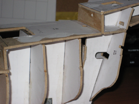

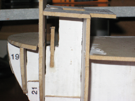

Sigo adelante con mi san francisco...
Pues eso creo que la he cagado. Lo estoy haciendo a partir de los planos de Al, pero al hacer la quilla y las cuadernas he usado DM de 3mm en lugar de contrachapado. Mas que nada por el precio, me ha salido el tablero 0.98€ en vez de los 4,50€ que me cobraban en la tienda de modelismo ( ya sebeis la crisis....). Pero creo que al clavar las puntas sera muy duro y no me valdrá. Que pensais... lo tiro todo y empiezo de nuevo o podre salvar a mi pakito? mando fotos para que veais...

que vas a tirar el trabajo hecho, ademas todo el esqueleto va forrado, falta que lo cuadres los rebabes con lija y al momento de clavar si ves que se puede rajar, perforas un poco con broca de un ml.... yo veo que vas bien vamos a ver que opinan los demas compañeros que te visiten.... tranquilo que no tarda un maestro en echate una jalada de oreja por si hiciste algo mal je je je

Todavía mejor: Con unas pinzas adaptadas puedes fijar las tracas a las cuadernas, previamente encoladas, durante el periodo de secado de la cola, así evitas el claveteado para fijarlas.
Si después decides poner clavos para que queden a la vista, no tendrás problema la cola blanca actua como elemento resistente y el DM no se abrirá, y en estos casos conviene hacer un minimo taladro para abrirle paso, y para fijar el clavo de forma definitiva se le aplica una gota de cola en la punta, lo cleveteas, cortas y lijas y queda perfecto.

Yo estoy con los demas, un pequeño orificio con la broca y listo, procura eso si, que el clavo entre mas bien justito, ya que si no coge orgura y se te puede soltar antes de que tire el pegamento.

yo uso unos alfileres comprados en el alcampo que tienen una bolita de colores los encontre allí más pequeños que los que se ven por ahí normalmente diría que la mitad del largo con unos alicates para ayudar donde es un poco más dura la madera entran sin problema alguno y donde hay riesgo de que rompa la madera e cortado uno por la bolita y a modo de broca en la dremel perforo antes el sitio justo y listo una cosa el Dm no es tan duro y se lija muy bien quizas eso sea a la larga una ventaja

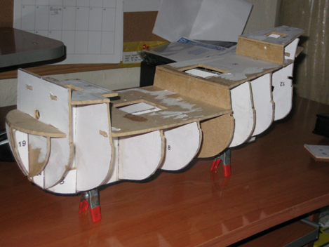

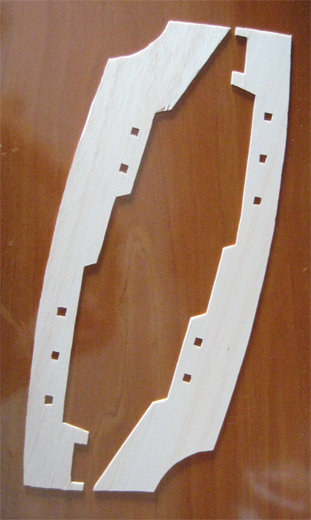

Tras el panico inicial y posterior reflexion de que voy y como voy a hacerlo, he llegado a las siguientes conclusiones para que ustedes me asesoren, a ver que os parece...
Con respecto a las amuradas y teniendo en cuenta que mi presuepuesto es muy, limitado, he pensado hacerlas de balsa, ya que por una parte no voy a clavetear las tracas encima de ellas, sino que iran encoladas. A proposito, sabeis alguna forma de endurecer la balsa para hacerla mas resistente? Yo he pensado dar una mano de cola antes de poner las tracas a ver si asi se endurtece y se hacen un poco mas resistentes.
Las tracas estoy pensando ponerlas en ramin, ya que mi primer barco un pilot snoocher que hayt por ahi en el foro, las hice de madera de balsa, que aunque quedo bien quiero aventurarme con la madera, pero con una que sea semi dura para que pueda doblarlas bien para la proa. Estas tracas iran pegadas, no se como pero las pegaré ya que el DM no me parece que resista el claveteado. ( Aunque lo intentaré soy muy cabezón).
El forro de cubiertas no se... en la lista de piezas que me paso gamela, dice que lo forre en mukali, pero me parece que es muy oscuro... y si lo forro de ramin va a ser todo el barco del mismo color, que material es el mas indicado para este navio?
Bueno de momento no tengo mas cosas que decir, ya os contaré. De momento el unico avance que he hecho ha sido lijar todos los cantos, ncuadrar y encolar. De momento parece un barco...

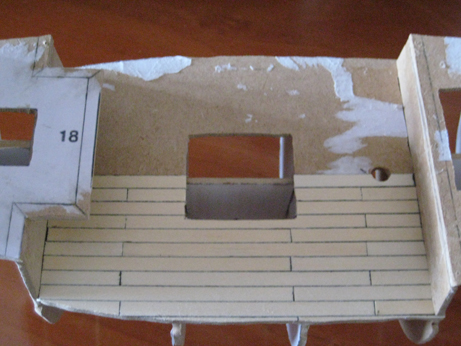

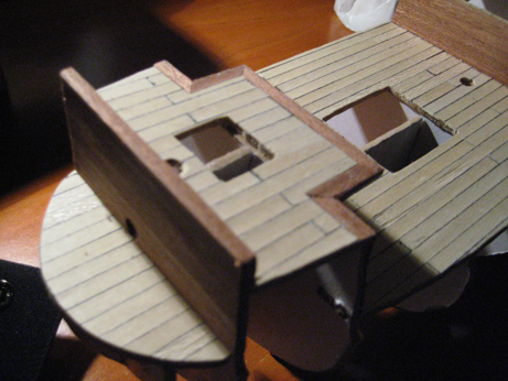

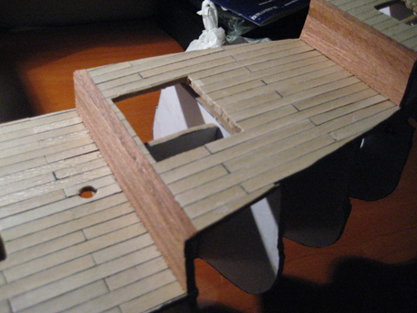

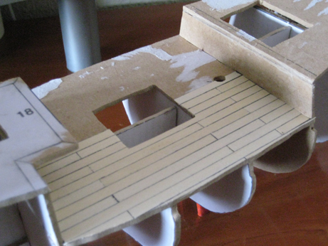

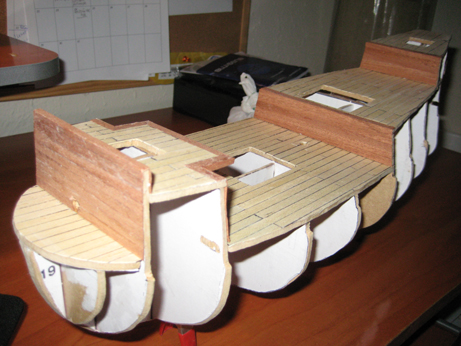

Bueno, aqui os traigo mis vances. Ya he finalizado el forrado de las tres cubiertas, solo falta barnizarlo pero eso lo dejare para el final del todo. Espero que guste el trabajo.
Lo próximo, encolar las amuradas y enfrentarme al forrado del casco. Decir sobre esto que es el forrado de mi primer galeón, ya que no es el primer forrado anteriormente hice un pilot schooner.

fenomenal oufabuloso
a mi me gusta
a ver como sale el forrado
a mi me gusta

Genial, ahora a por el forro, animo y adelante.
