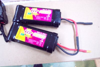

La velocidad de carga depende de varios factores. El primero de si las baterías aceptan carga rápida o no. El segundo del tipo de cargador si es adecuado o no para carga rápida. Y el tercero de la capacidad de carga y lo "listo" que sea el cargador. En mi submarino U-47 he puesto dos baterías iguales de NiMH de 3000 mA y 6 V en serie para alimentar a 12 V y las cargo juntas como si fuera un pack de 12 V ( ver foto). Admiten la carga rápida y tarda en cargarlas unos 90 minutos, creo recordar, con un cargador Ultramat 16 ó 17 (uso cualquiera de los dos indistintamente y son parecidos).
