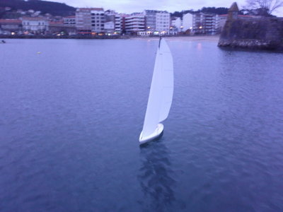

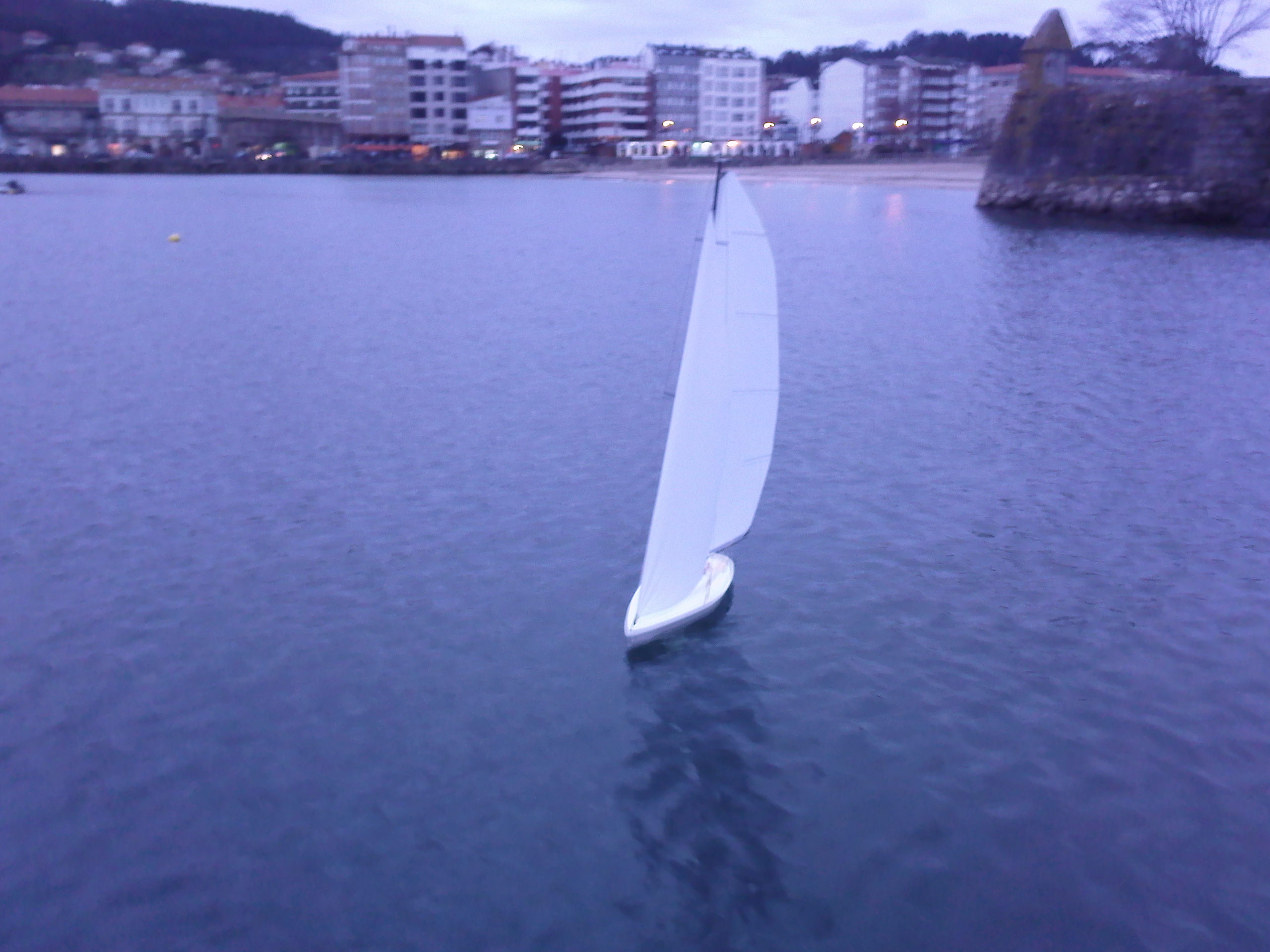

PD: Te envío una 'mala' imagen del barco navegando. Tiene una muy buena navegación, mucha inercia gracias a los 12Kg. de peso.

Muy buena foto de tu velero! Verdad que si es algo muy diferente navegar un velero de 12 kg de peso a aquellos livianos de carrera! El mío tendra un peso de 16 kg, casí el mismo! Si Dios quiere y yo lo acabo hasta setiembre iré al evento en Madrid y después a la región de santiago en Galicia con mi velero. Sería fenomenal navegar juntos!

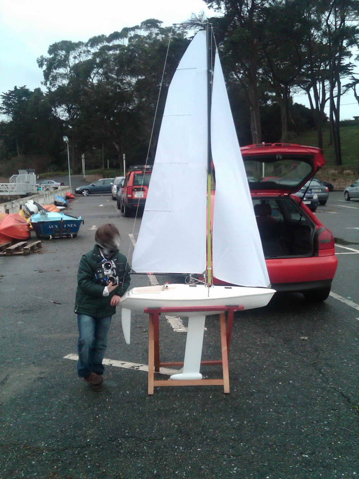

Por cierto, he hecho una modificación en el peso del barco. He movido las baterías un poco a popa ya que, cuando hacía mucho viento tendía a enterrar la proa y además se me aproaba hacia el viento. Ahora da gusto verlo navegar. En el momento que lo hago ceñir al viento, casi no necesito tocar los mandos, el sólo mantiene perfectamente la dirección.
Para que veas bien el tamaño del mismo, he hecho unas nuevas fotos con mi hijo al lado. Espero que puedas entender el que oculte la cara del niño ya que nome gusta publicar fotos de ellos pero era la única referencia que tenía. De nuevo, un saludo. Espero tener noticias tuyas. Tschüss.
